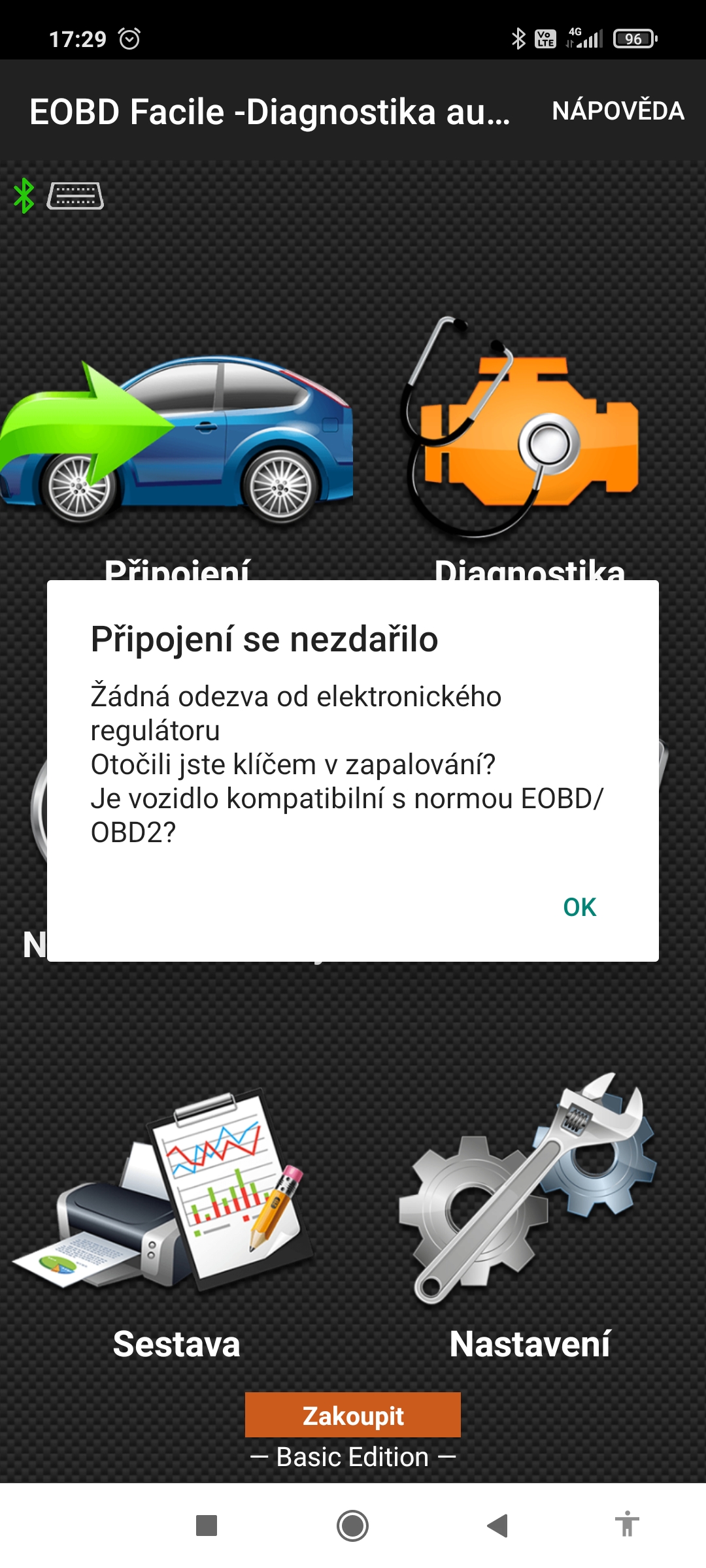

Ahoj ve spolek.
Může mi někdo prosím poradit kde může být problém.
Snažím se spárovat elm s telefonem ale nějak se mi nedaří viz obrázek.
Screenshot_2021-08-25-17-29-48-916_org.eobdfacile.android.jpg, 827.5 kB
Příspěvky: 12
renda4 je teď offline  renda4
PříspěvekZaslal: 25.8.2021 , 17:06   Citovat
Zkus jinou appku ,třeba Torque... Máš to dobře zastrčené ? V FR-V to šlo dost ztuha.
