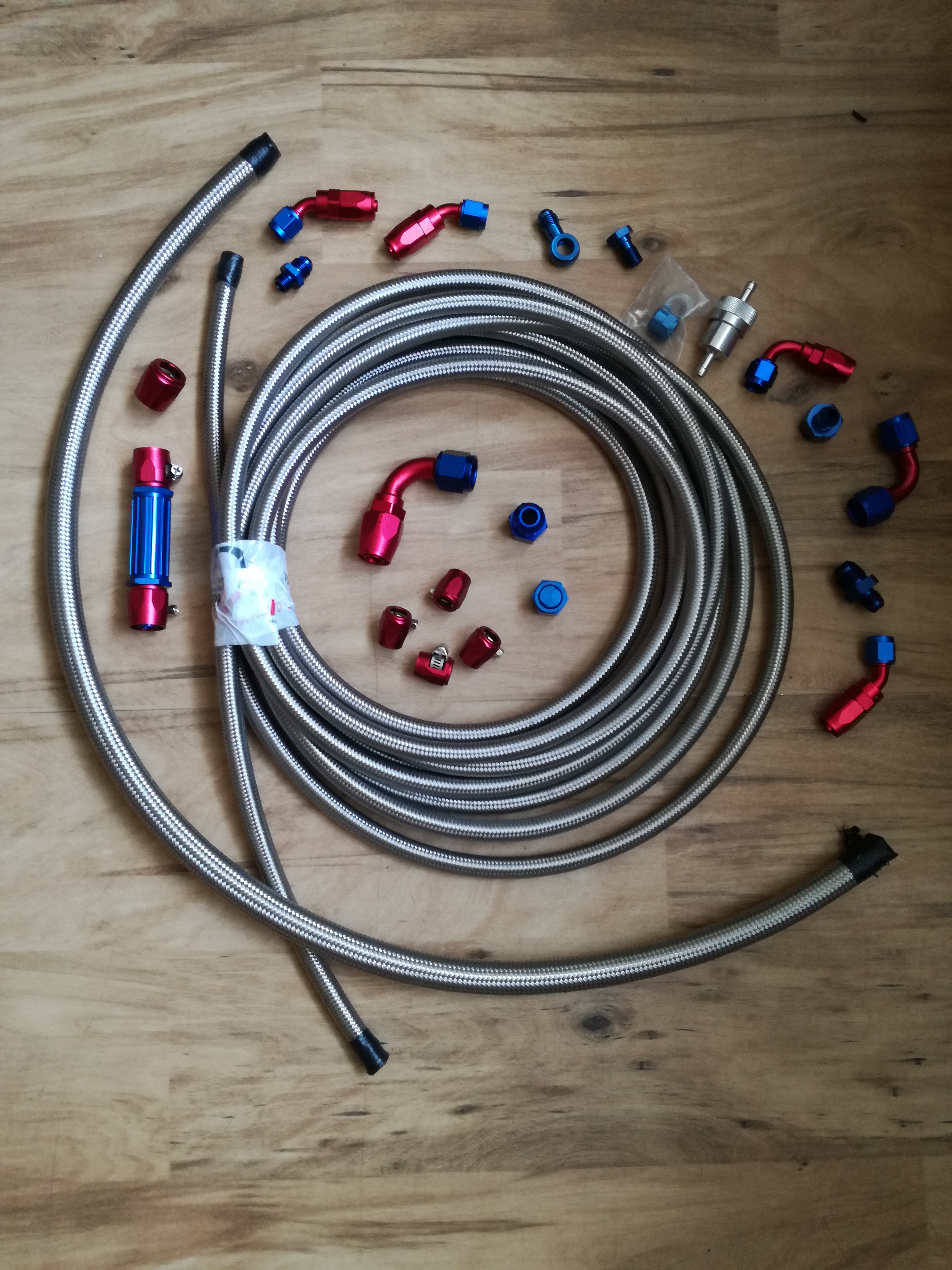

Aby se neřeklo, že nepracuji na "bílém" Úsměv

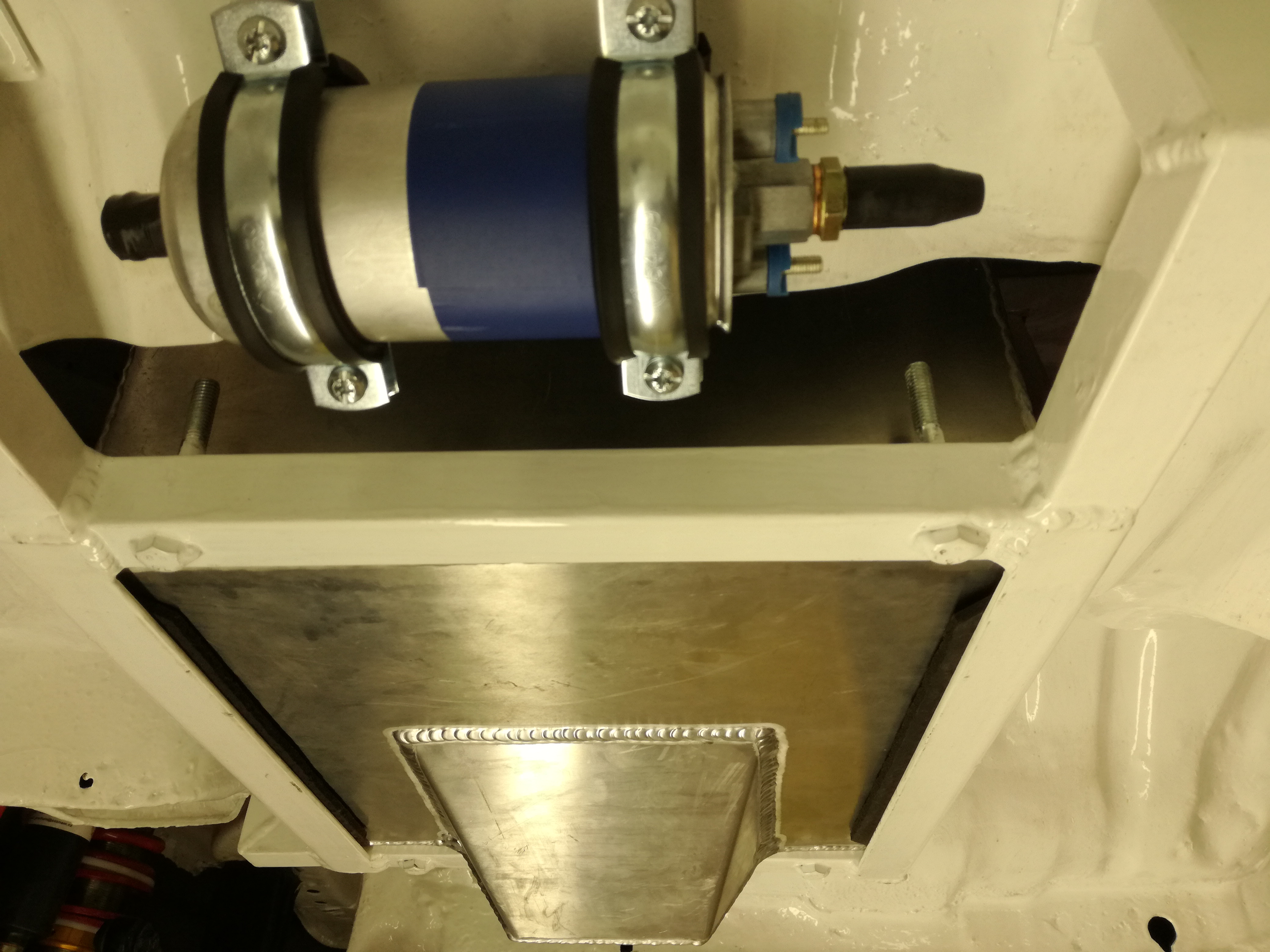

Palivové čerpadlo umístěno a vyzvedl jsem si zbytek skládačky Velmi šťastný až na tu cenu, by to šlo HaHaaa

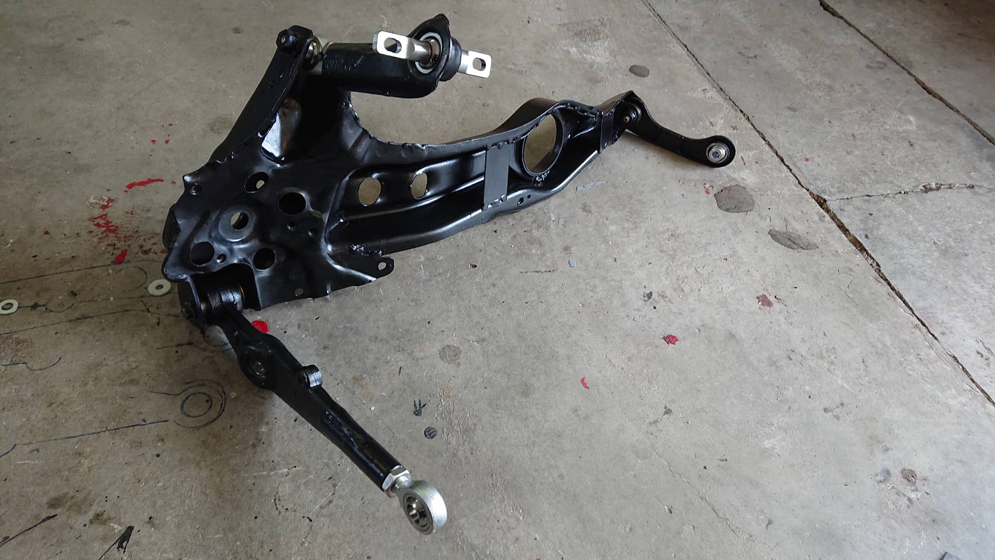

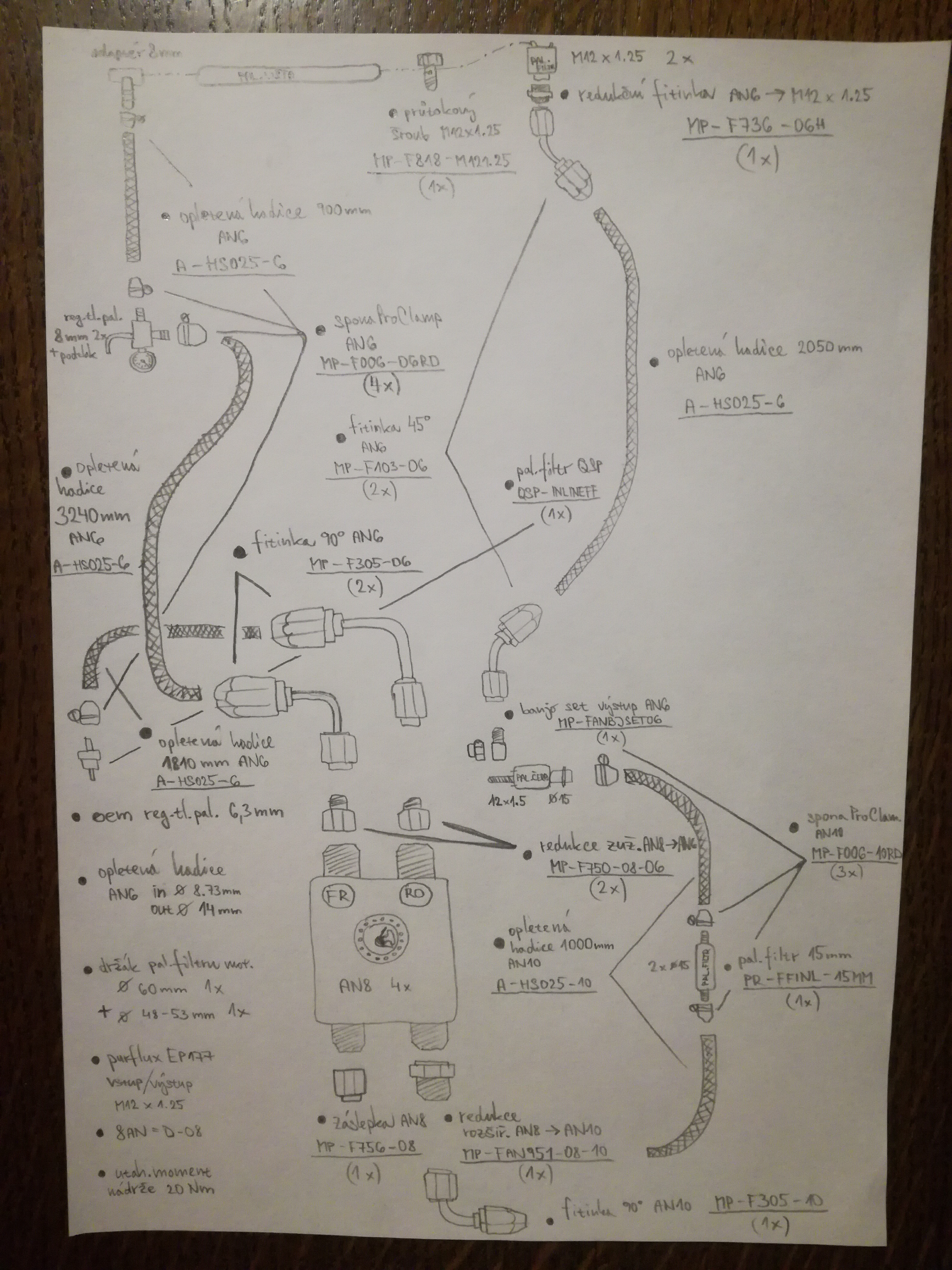

Každopádně před koupí bylo potřeba sestavit bojový plán HaHaaa

Oukej, pěkné..... ale mě zaujalo něco jiného...
Jak to budeš mít s tím předním příčným ramínkem na zadní nápravě? Takhle to vypadá, jak kdyby tam být nemělo?

kdybys byl pozorný a hned první hodinu dával pozor tak víš že tam nebude Velmi šťastný

Bééééé.... dobře, já už budu dávat pozor Mrk
Půjčí mi někdo sešit na opsání? Úsměv ..... myšleno odkaz, kde se to řešilo? Úsměv .... aha.... už jsem to našel. Ale asi jsem nepochopil, jestli ten silentblok je polyuretan, nebo unibal? Jako že pokud je to pevné, tak se při propružení mění sbíhavost.... ale co já vím, třeba se s tím dá žít a ničemu to nevadí a naopak to pak lépe zatáčí Velmi šťastný

jj, ramínka tam nejsou a celý podvozek je na unibalech, takže geometrie se svévolně měnit nebude..jinak sem na to sám zvědav Velmi šťastný

Já jen že jestli jste si všimli, letos jezdí rally historiků pan Štolfa v Roveru 220 GTi, což je v překladu pro vás v podstatě Honda Concerto a tedy zadní náprava cca to samé, co tu CRXo. V ATS Servisu tohohle Roverka postavili podle dobové specifikace a dle nich tak jsou významné body na unibalech,ale jinak princip fungování je zachován. Nechci rozporovat tady tu koncepci bez předního ramínka, dávám to sem jen jako inspiraci a k zamyšlení Úsměv .... dávám sem jednu fotku, zbytek je dostupný na tomto odkazu - tudy odkaz

super odkaz je to dobrý
Kluci to mají pěkné Úsměv Kdybych to takhle nekoupil, vydal bych se cestou originál koncepce Mrk
Řezaní a upravování vlečného ramena by mě ani nenapadlo...ještě, že tam nechali úchyty na kastli pro případné předělání Velmi šťastný

Klasika multilink vrs lichobeznik. Lichobeznik je jednodušší a lepší.pokud je udělán správně metacentrum atd. Multilink je ustupek rozměrům,respektive proti vlecce s lepší geometrii a zároveň víceméně neomezujici prostor v kufru.

Úsměv tzn. že by toto řešení mohlo být na závodech přínosem Velmi šťastný

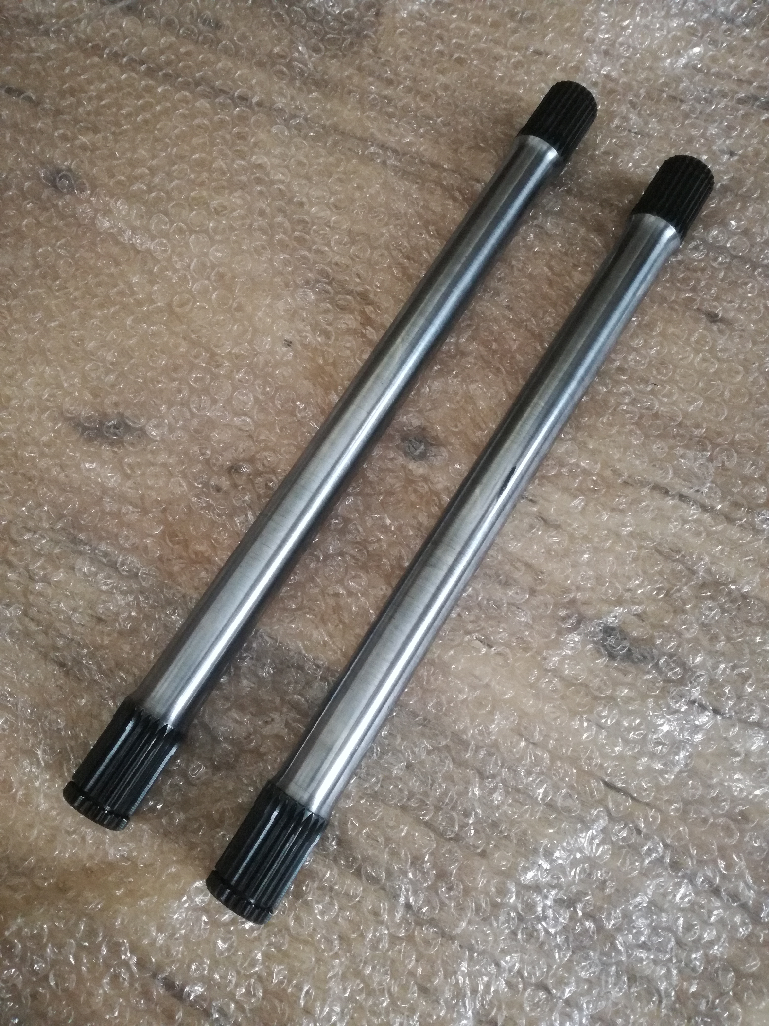

Dneska mi dorazili zakázkové hřídele poloos Velmi šťastný
Teď už (snad HaHaaa ) nic nebrání ve skládání je to dobrý

v zápichách na ségrovky a pojistné kroužky byly otřepy, takže místo skládání byla očista Tak to valím bulvy

Co stály ty poloosy? Vypadaj libově, to dělal ten týpek co dělá poloosy pro rally auta a garantuje, že to odkroutí 500HP+ ?
RASTA je teď offline  RASTA
PříspěvekZaslal: 3.8.2021 , 23:40   Citovat
Hřídele vyšli na 11 tis. i s dopravou. Výroba: Bartošova strojírna Mladá Boleslav.
Dělají hlavně pro Autocross, ale i Rallycross a okruhy Úsměv

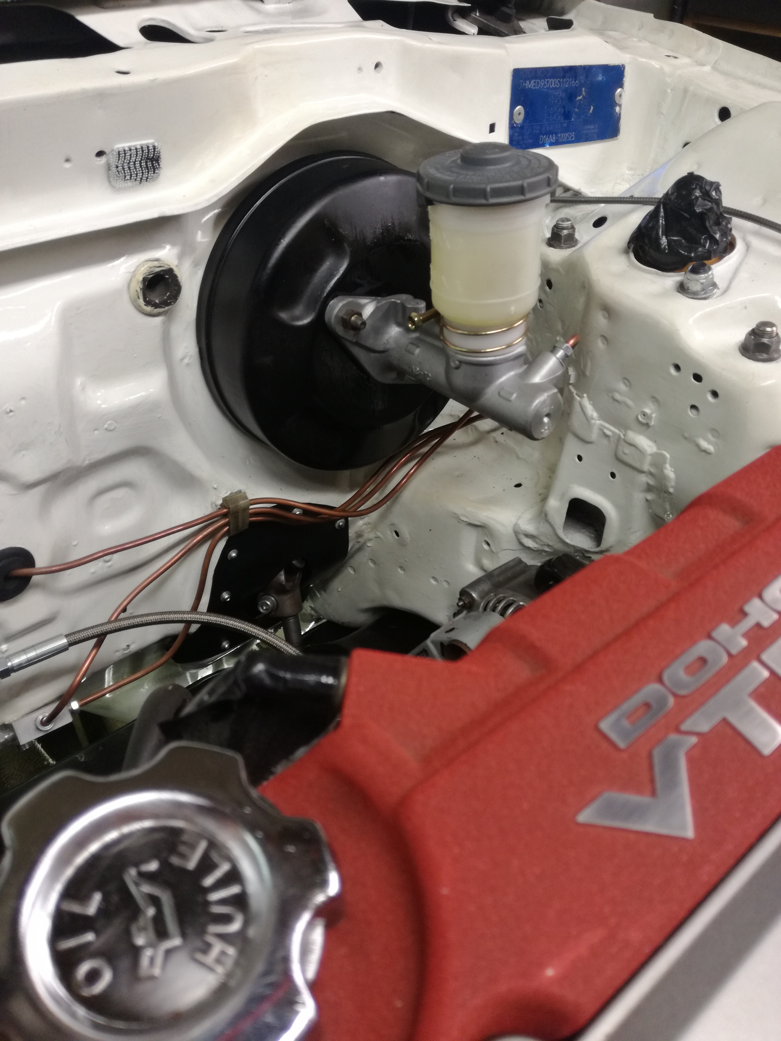

PříspěvekZaslal: 18.8.2021 , 23:58   Citovat
Tááák, poloosy už jsou na místě Úsměv levá a pravá strana přesně na středu svého pracovního rozsahu OK
...a nový brzdový válec taktéž na místě Úsměv

Trunda je teď offline  Trunda
PříspěvekZaslal: 24.8.2021 , 15:41   Citovat
No ty brzdový trubičky jsou epický Velmi šťastný Jako kdyby na tom krásně uspořádaném a vymazleném autě muselo být aspoň něco napr*sené Velmi šťastný
Příspěvky: 249
PříspěvekZaslal: 24.8.2021 , 22:39   Citovat
Trunda napsal:
myslíš tím použitý materiál a nebo že to prostě tak nějak vyšlo? Velmi šťastný
jak jinak to udělat? Máš danou délku a naohybej to beze zbytku...

Heki je teď offline  Heki
PříspěvekZaslal: 25.8.2021 , 11:58   Citovat
Jakou máš zkušenost s těma měděnýma trubkama?
Slyšel jsem hrůzostrašné historky, že se to nedává proto, že jakožto ideální vodič tím rády putujou proudy, které kostříš na autě a to způsobí, že to časem ztrouchniví a rozpadne se.
je to jenom pověst nebo na tom něco je?
PříspěvekZaslal: 25.8.2021 , 21:49   Citovat
Ztrouchnivý dřevo Velmi šťastný
Nic takového jsem neslyšel a zkušenost mám dobrou, nevidím v tom nic neobvyklého.
PříspěvekZaslal: 26.8.2021 , 10:11   Citovat
Jo to naohýbání.... ale jasné, chápu, že to je mega vopruz to natvarovat tak, abys to tam dostal nějak rozumně. Ještě chápu, že to jde, když se to ohýbá podle originálu, ale když to máš vedené jinak, tak co pak...
Měděné trubky - tu takové historky musel vymyslet někdo, komu vadilo to, že má skladem ocelové, které nikdo nechce. Jsou to nesmysly a osobně jsem neslyšel, že by u měděných došlo k nějakému defektu. Rozhodně ne tak často, jako že co chvila někomu prorezla ta ocelová Úsměv
PříspěvekZaslal: 26.8.2021 , 12:53   Citovat
Už jsem se bál, že rozpoutáváš debatu a vhodnosti mědi na brzdové potrubí Velmi šťastný Hlavně to není čistá měď, ale slitina s atestem na brzdy Úsměv
Nechtěl jsem je ohýbat víc než je potřeba a kluci už mě i tak prudili, že se s tím moc wc HaHaaa

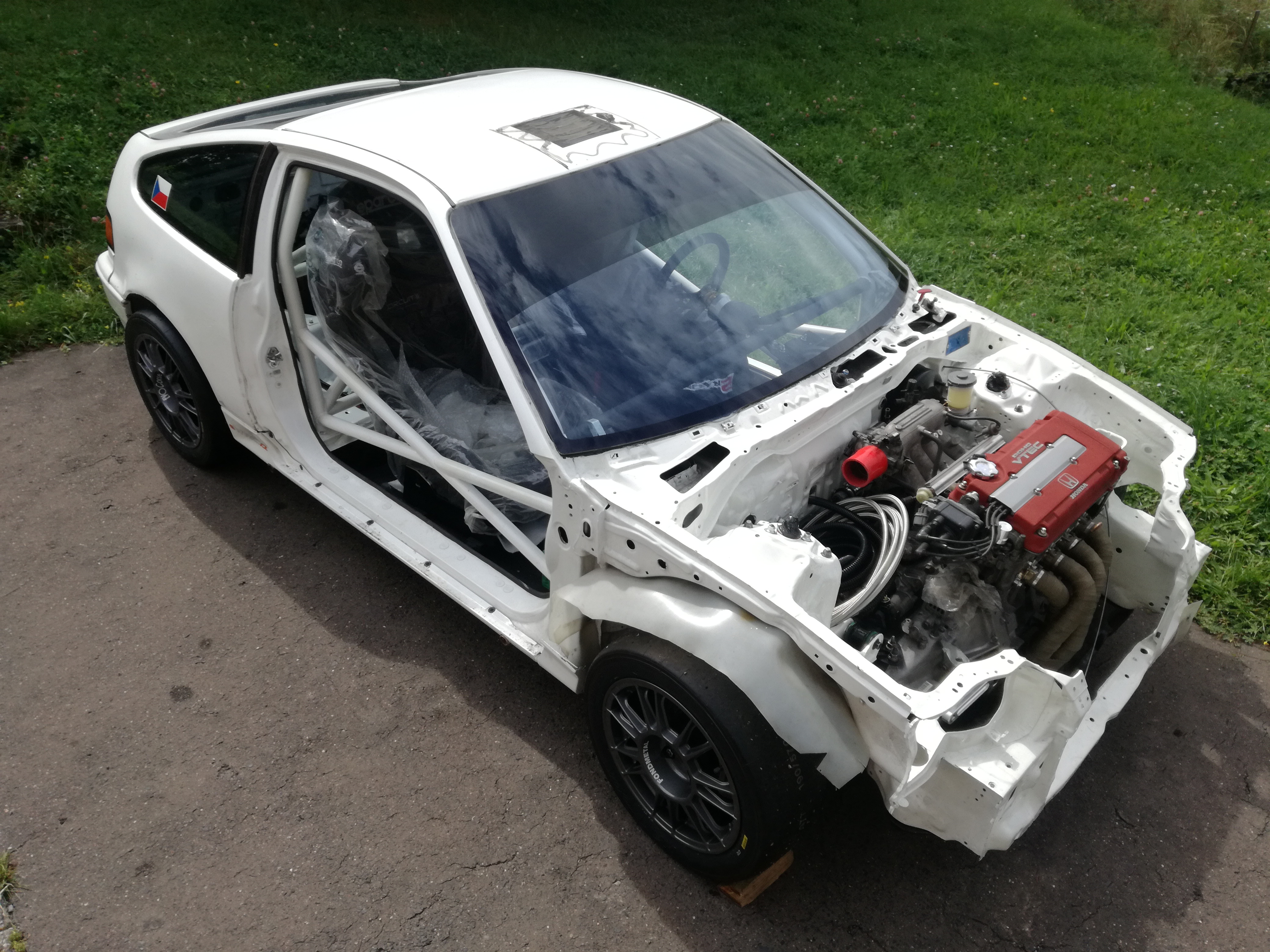

PříspěvekZaslal: 29.8.2021 , 11:07   Citovat
Včera po dlouhé době na denním světle Úsměv
PříspěvekZaslal: 14.9.2021 , 22:29   Citovat
a pár závěšených dílů k tomu Velmi šťastný (nedopasovaných)
už to začíná vypadat jak auto, že? Je to tam.
PříspěvekZaslal: 14.9.2021 , 22:39   Citovat

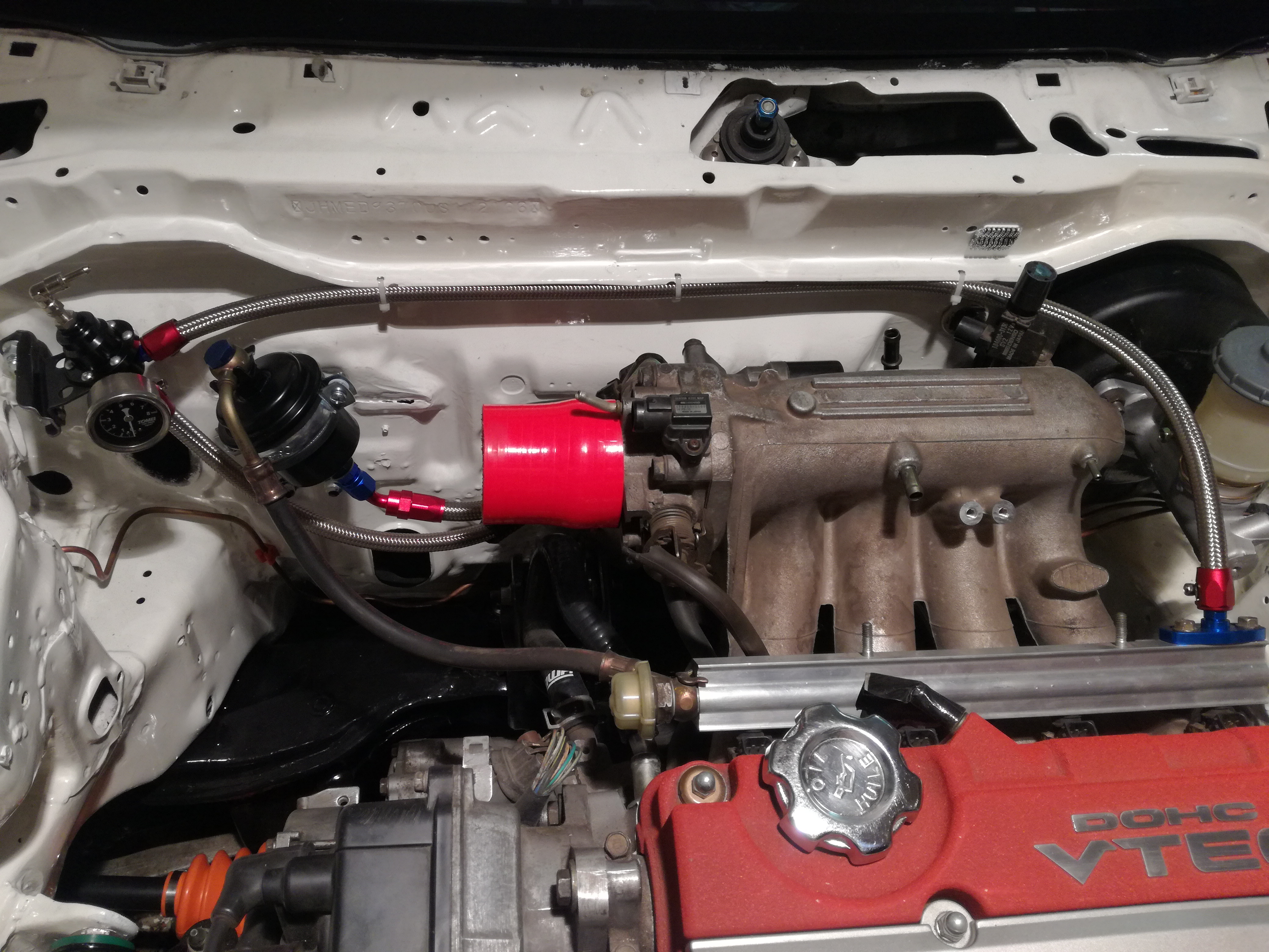

joo, a včera doděláno palivové vedení včetně reg tlaku Mrk

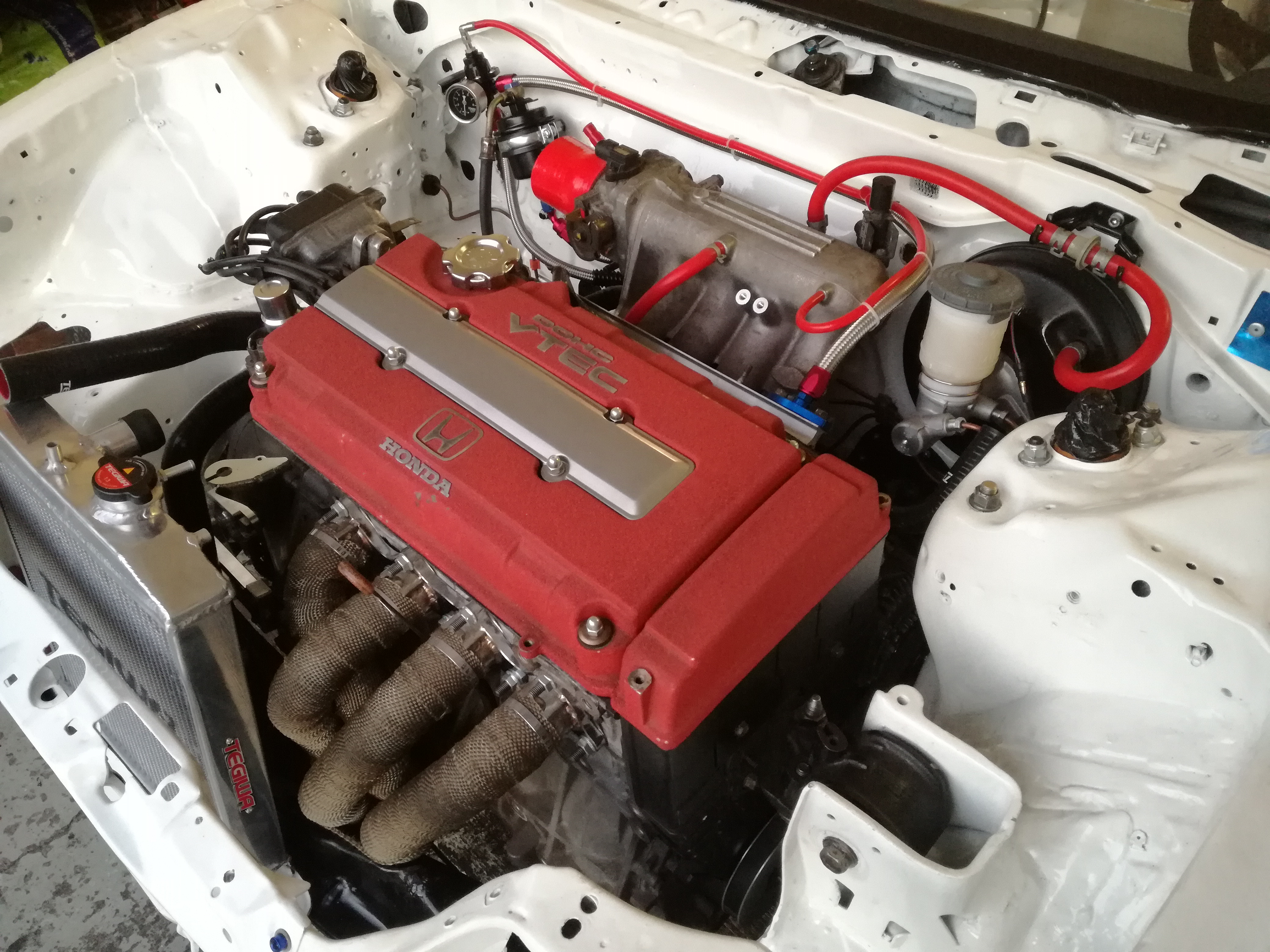

PříspěvekZaslal: 26.9.2021 , 1:05   Citovat

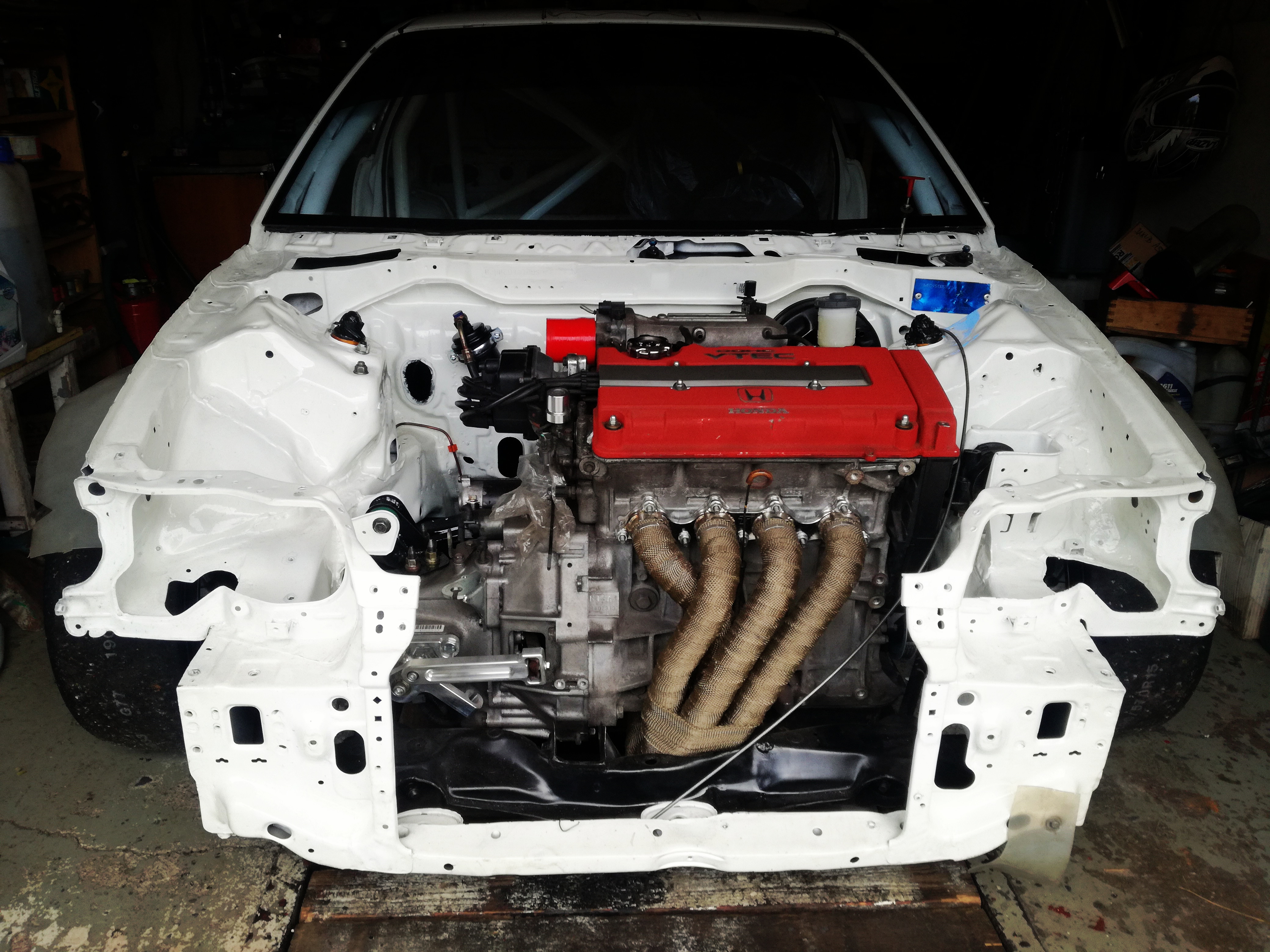

a další věci v motorovém prostoru přibývají Velmi šťastný

94EJ★1 je teď offline  94EJ★1
PříspěvekZaslal: 26.9.2021 , 19:49   Citovat
pifko OK VTEC
PříspěvekZaslal: 30.9.2021 , 12:45   Citovat
No co chceš na to asi tak říct.... je to nádhera Mrk
Příspěvky: 249
PříspěvekZaslal: 1.10.2021 , 7:53   Citovat
Krása. Těším se až to bude hotové na videa z jízd.
