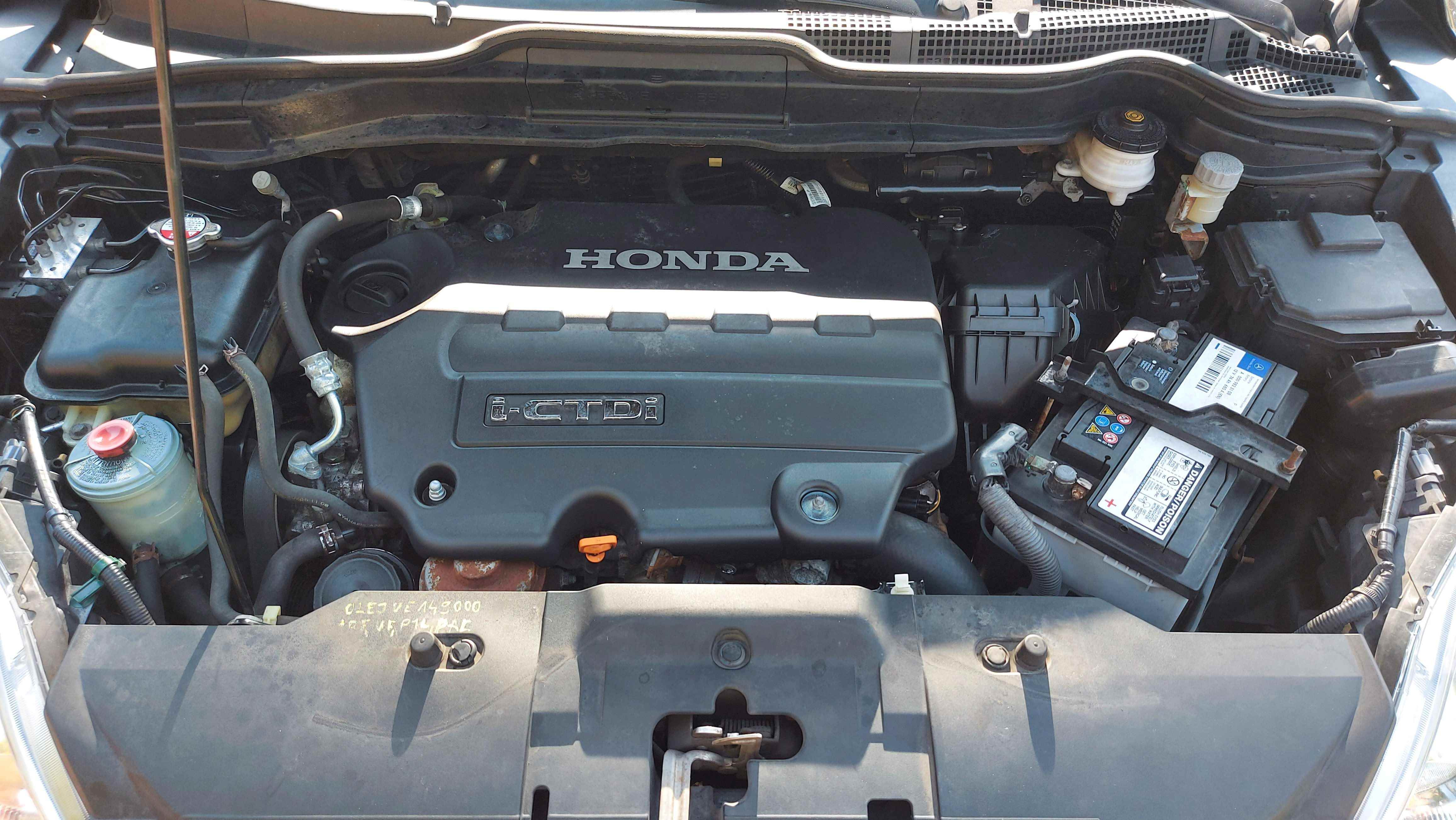

Ahoj, na mém CR-Včku jsem nechal dělat spojku cca před 15 000km, samoštel jí nastavil po pár ujetých km, brala dobře. Pár dní zpět jsem si všiml, že zabírá čím dál tím níž, teď už bere až na podlaze. Modlil jsem se, aby to byla kapalina, ale pokud je nádobka na kapalinu na pravé straně při pohledu do motorového prostoru viz foto níže, tak tam jsou jen dvě nádobky a obě jsou plné.
1. Na levé straně je nádobka na vodu, co je to před ní?
2. čím jiným než kapalinou může být způsobeno klesání záběru na pedálu?
Díky za rady, doufám, že dojedu z práce domů.

lukas.kovarik napsal:
Nádoba na servo-kapalinu. Víc neporadím, jezdím automaty to mi hlava nebere

Stepa je teď offline  Stepa
PříspěvekZaslal: 12.7.2021 , 21:54   Citovat
A to jsem si rikal, ze mam hnusny motorak Úsměv.
Napravo od prepazky nadobka kapaliny brzd, spojky. Nalevo je odzadu chladici kapalina, pred ni nadobka servo kapaliny.

lukas.kovarik je teď offline  lukas.kovarik
PříspěvekZaslal: 13.7.2021 , 8:55   Citovat
Tak už to vzdechlo úplně, spojka je měkká a začíná zabírat až dole, ale nevystaví naplno, takže ani nezařadím.

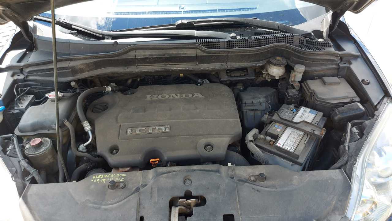

Takže jsem auto nechal odvézt do servisu, konkrétně Autoservis Hoffmann s.r.o. Průmyslová 1577, kde rychle přišli na to, že odešel opravdu spojkový váleček u pedálu - vnitřní pružinka na několik kusů. Tímto jim děkuji za rychlou opravu. A ještě mi umyli motor OK
