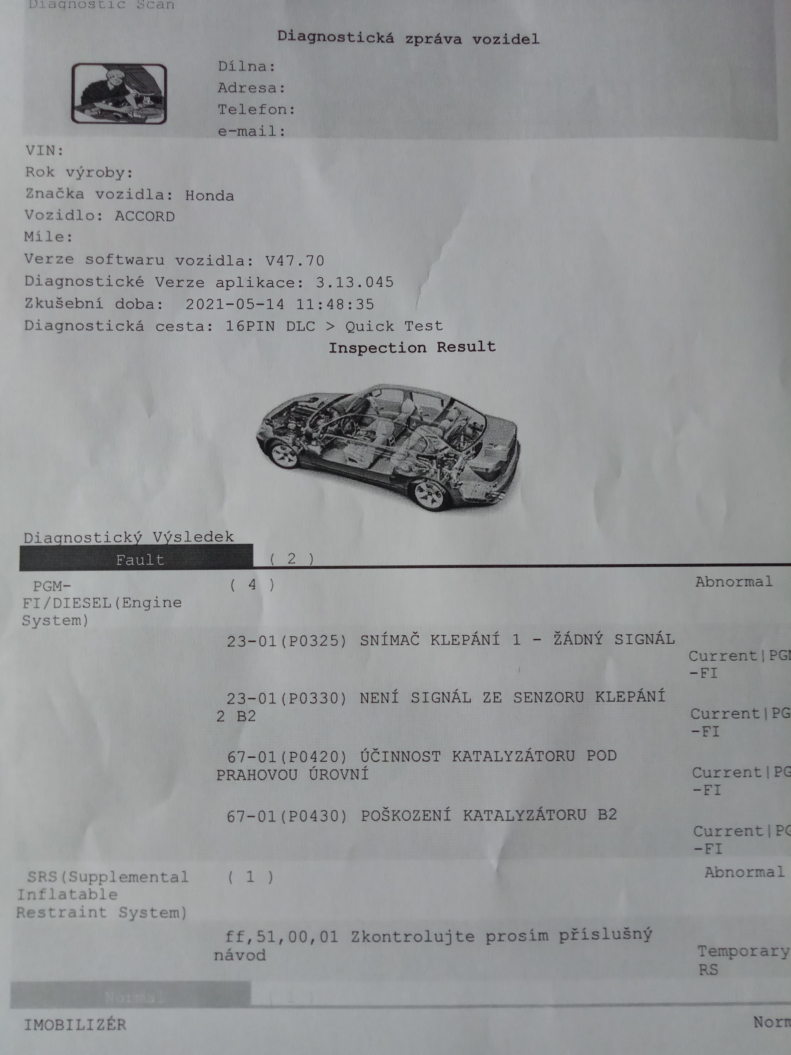

Zdravím, tak som bol na diagnostiku a mám pár otázok.... Smutný
1. Keď mám nefunkčný kat, dá sa dať univerzálny?
2. Ćo je to za chybu snímač klepaní a kde sa dá zohnať?

Unknown napsal:
Co se týče knock sensoru, svépomocí můžeš ještě zkontrolovat, viz. obrázek.
Nejspíš bude stejný jako pro ostatní motory, viz. tudy odkaz hledej konck sensor.
A katalyzátor? Tisícovka schovaná v techničáku to nespraví...? Úsměv O dva příspěvky zpět se dočteš, že originál stojí 18 tis. Kč...

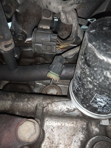

Osobně jsem zmaten, hledal jsem knock sensor podle obrázku, a podle fotky ho tam nejspíš nemám. Tak to koukám!
Otázka pro zkušenější. Je to možný? Nebo, kde je? Tak to valím bulvy

Knock senzor je vzadu nad olejovým filtrom, pozri čo ja som si našiel od neho nesouhlas cože cože ? Tak to koukám!
186486204_301077568291379_4875537745322399369_n.jpg, 47.7 kB

PříspěvekZaslal: 16.5.2021 , 15:52   Citovat
Unknown napsal:
Dík za nakopnutí, nakonec jsem kouknul na youtube, a maj' to tam taky.

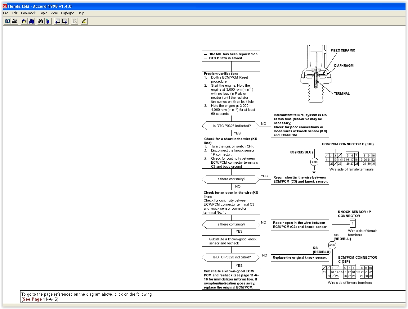

Zdravím, dnes som si vyblikal chybu a 2 dlhé a 3 krátke bliknutia, vie niekto čo je to za chybu?

Unknown napsal:
Kupodivu to není 42, jak by někdo čekal, ale 23. Velmi šťastný

Unknown je teď offline  Unknown
PříspěvekZaslal: 9.6.2021 , 8:07   Citovat
piskot napsal:
ja tomu nechápem, veď som pred dvomi týždnami vymenil knock senzor, dal som tam ten tudy odkaz

PříspěvekZaslal: 9.6.2021 , 16:37   Citovat
Unknown napsal:
Jako chápu, že peníze. Zvlášť, když jiný ze stejného eshopu stojí 2x tolik. tudy odkaz
Jinak tady je přehled knock sensorů. Cenový rozptyl je až šokující.
Zřejmě je to stejné, jako s lambda sondou pro tenhle motor. Neorigo funguje taky, ale někomu chvíli, někomu půl roku, někomu rok. Origo lambda pak 150 tis. km a víc.
Za mě zavolej do Honda servisu a zeptej se na cenu origo knock sensoru, a jestli budou sdílní, jaký to je.

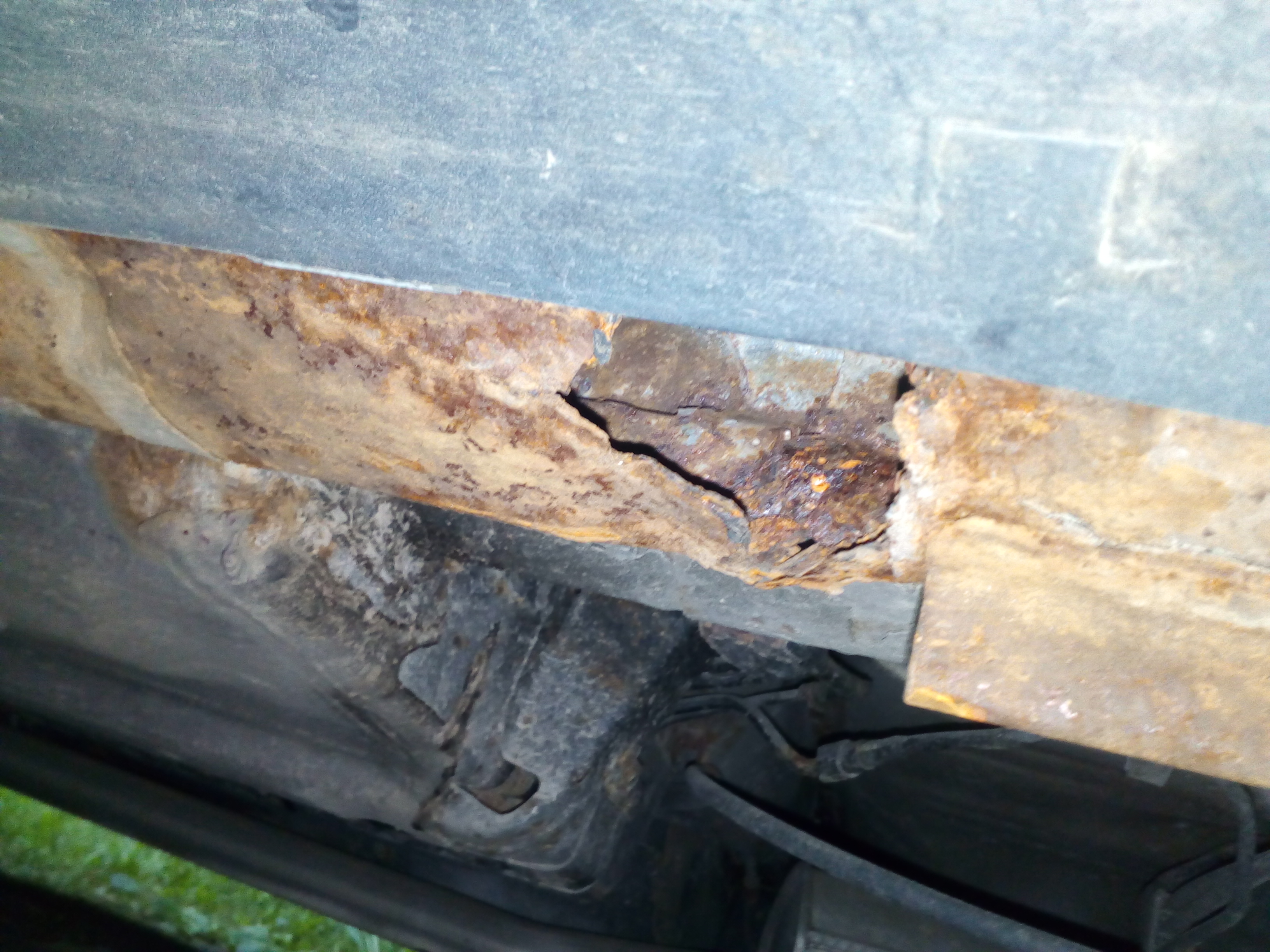

Zdarec všem.
Rozhodl jsem se ukončit jednu z etap života. Ble
A to soužití s Accordem.
Dnešní před STK prohlídka dopadla v podstatě podle očekávání.
Všechno mechanické v pořádku, ale, viz. fotka, koroze si vybrala svou daň. Stejně to vypadá, ba i hůř, i na pravé straně, úplně ve stejném místě. Z hlediska STK se jedná o nosné části kastle, takže smůla... papa
Když to zrekapituluju :
- motor OK
- podvozek OK
- elektrika OK
- zbytek neplechový auta OK
- plechařina místně NOK
Takže tři možné konce :
- zaplati vyvaření a dostat auto na papíry (STK) a prodat
- prodat auto na náhradní díly
- odvézt na vrakoviště
Nejrozumnější varianta mi připadá prodej na náhradní díly, ale někdo z vás by si musel vzít auto jako celek.
Nejsmutnější varianta je vrakoviště.
Jo, na vysvětlenou, auto jen stojí u baráku, za poslední rok a půl najeto tak 500 km, minulé prázdniny Plzeň-Liberec a zpět. Celkově 195 tisíc. Fotky auta jsou tu k dohledání, kdyby někdo chtěl aktuální, pošlu.
Chcete ho někdo...?
