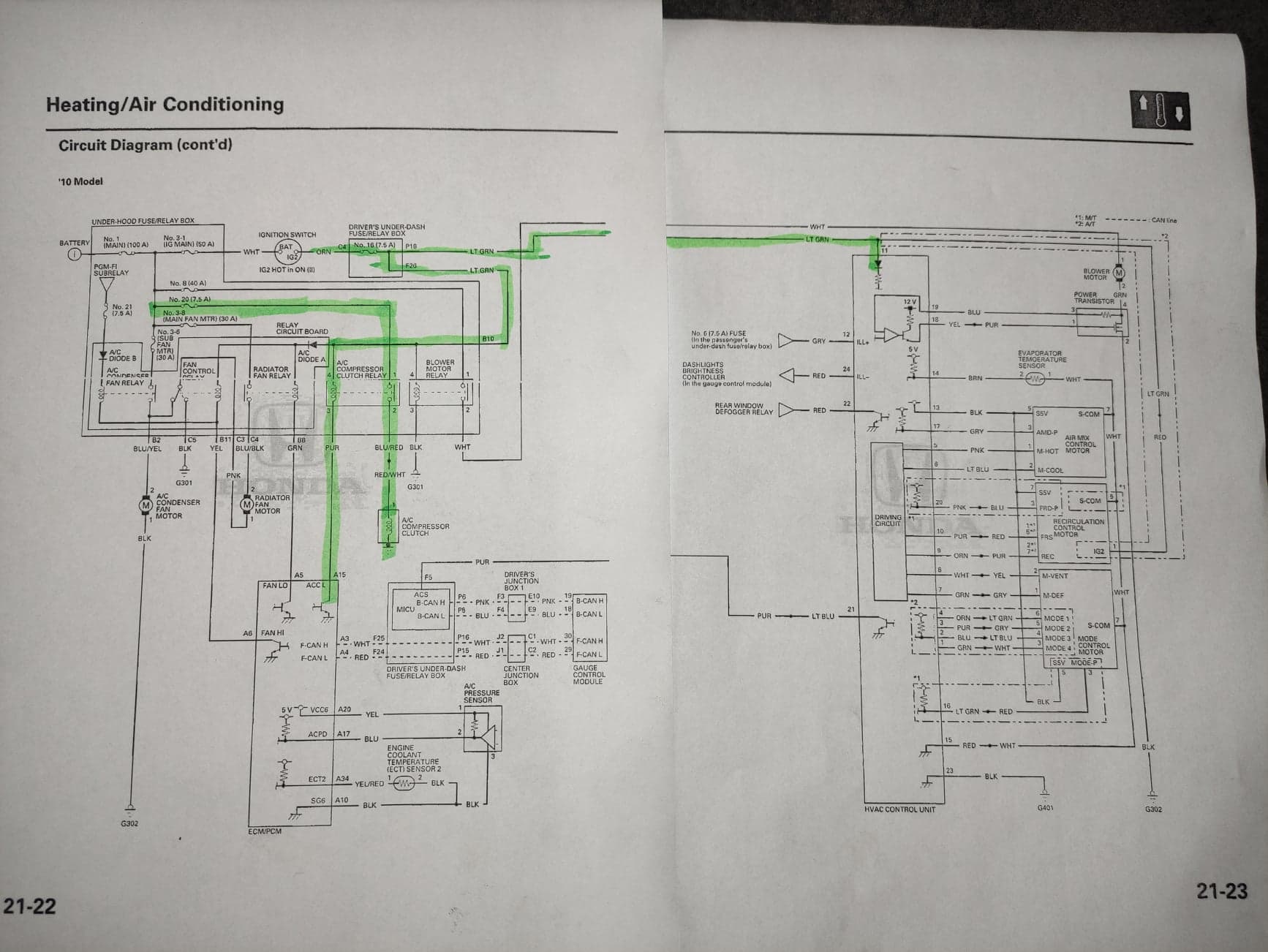

Ahoj, napadá někoho proč na Accordu 8G (rok 2009), 2.4motor, nejede klimatizace? Všechny pojistky (v motorovém prostoru, u řidiče i u spolujezdce) jsem prošel a jsou v pořádku (kontrolovány multimetrem), relátka jsem zkoušel dát nové, také nepomohlo, klimakompresor je nový, je naplněno 490g chladiva R134A. Když vytáhnu relé klimy a propojím to na tvrdo, tak sepnu pouze kompresor, sahary to nesepne. Při vytaženém relé klimy je v pojistkovce na pinech do cívky relátka + 12V (po startu +-13.5V), ale je to tam stále i když je tlačítko A/C on nebo i off. Pokud připojím relé nebo žárovku H4, tak napětí zmizí. to mi hlava nebere
Nemá někdo alespoň schéma? Nevím čeho se dál chytit Tak to valím bulvy

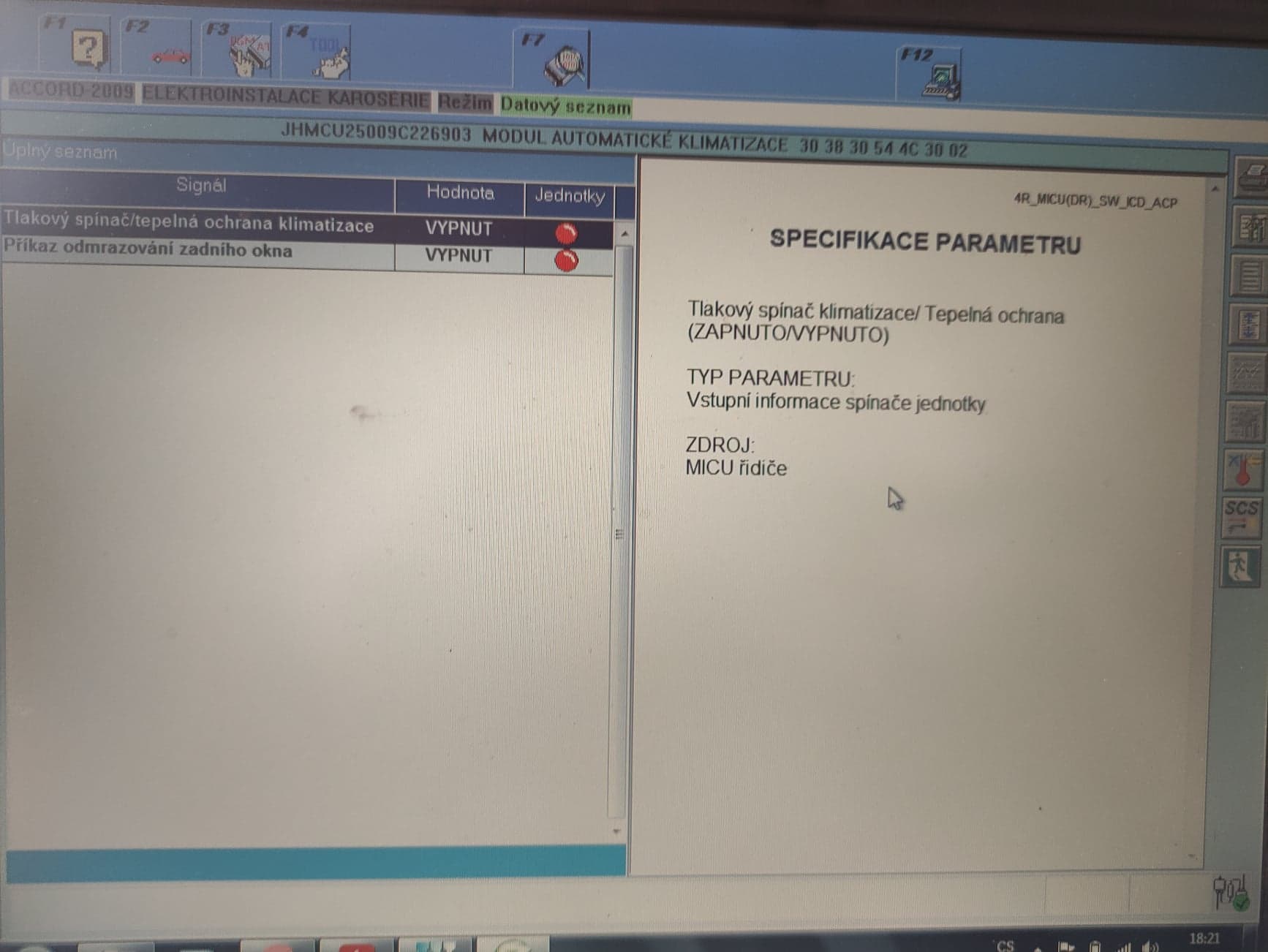

PS: HDS nehlásí žádnou chybu v ovládání klimy, kromě sporadické na motoru (bohatá směs) je to vše bez závad. Kontrolka motoru nesvítí, má to LPG Tak to valím bulvy

Čidlo je tady už tripinove, takže nevím co s čím proklemovat. Mám nějaké schéma na Ameriku, ale nevím jak moc tomu věřit... HDS hlásí že tlakový snímač - ochrana klimatizace = vypnut. Což je podle mě dobře to mi hlava nebere takže ECM ví, že tlak to má ne? Když sepnu kompresor připojením napětí tak chladí, sepne jen cívka kompresoru, sahary nikoliv. Podle mě ta kostra, ale najít to... Tak to valím bulvy Tak to valím bulvy

Tu A8g neznám,ale jak vidím,tak relatka Sahary i relé od spojky spina jednotka vůči kostře.Pokud nebude porucha v čidle teploty,nebo tlaku,tak je ta jednotka nějaká vadná.
Na starších hondach bylo čidlo tlaku na výtlaku,dva dráty a mechanický kontakt a teplotní čidlo bylo přímo na kompresoru do série se spojkou.
Teď jen hádám, když bude pod cca.0stupnu,tak taky nesepnes klimu,abys na sání nebyl v podtlaku(u té R134a) a chybu ti klima nepíše, protože je to vlastnost chlazení.Prosel bych ty čidla.krome vysokého tlaku bere jednotka i teplotu okolí.
Schéma A8G nemám,tak jen hádám.

Vůči kostře ty relátka skutečně jednotka spíná, ale není to tak jednoduché, aby se dalo říct, že je to vadná jednotka, protože ona to spíná na základě komunikace toho ovládacího panelu v kabině (HVAC CONTROL UNIT) + ještě to posílá přes MICU, takže problém může být i zde... to mi hlava nebere Nicméně závady na HVAC by měla poznat právě HDS (má to tam vlastní test všech klapek atd., tento test jsem dělal už 2x a píše vždy, že vše funguje a DTC to taky uložené nemá) a závadu MICU si myslím, že by HDS také poznala, při kontrole FCAN jednotek, ale píše, že jsou OK. Takže těžko říct, nejlepší by bylo vědět co MICU posílá do ECM/PCM na pin A3 nebo A4 a zkusit to tam poslat ručně (obejít tedy celý panel HVAC i MICU a ověřit jestli ECM/PCM sepne relátka), ale poslat tam něco jiného, může taky zadělat na větší problém než je teď... Tak to valím bulvy

Jestli si to dobře pamatuji, tak tlakový snímač je kombinovaný. Hodnota "vypnuto" tedy značí příliš nízký nebo příliš vysoký provozní tlak.
Řešil jsem to u dvou A8g a zatím vždy to byl vadný tlakový snímač. Je to pakárna: odsát, vyměnit spínač - je pod nárazníkem, doplnit zpět. Nevím jak benzín, ale u dieselu je snímač Denso 499000-8400 a určitě se mi doma jeden válí.
