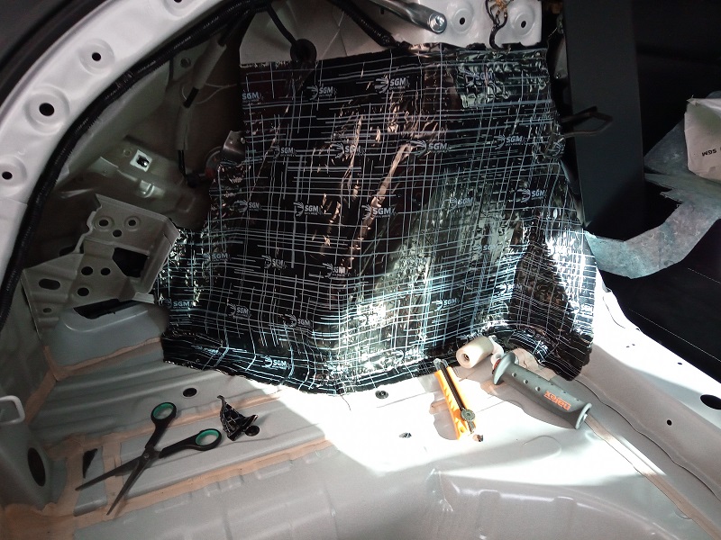

tož Jsem vytlumil zadní podběhy. prime 3 mm + barrier prime SGM Rozebraní lepení OK jen skladaní horší a po poskladaní mi neštymuje roletka Tož to musím zas rozebrat a trosku odebrat izolece at plasty asi líp sedí na kastle Velmi šťastný nevadí spravíme kouř
Živit bych se tím nechtěl Ta hliniková folie je pěkna potvora.
přitlačný valeček je nutnost na alybutyl.

pitbuell: OK
Koukám, že u toho Tvého materiálu je ta hliníková fólie alubutylu nějak míň poddajná, nebo se pletu? S materiály STP i Comfortmat to šlo snadno. To druhá vrstva mě štvala víc, protože se musela stříhat přesně, nesmí se překládat.
Jinak, co se týče skládání, plasty, resp. klipy mi šly "zacvaknout" bezvadně, spíše jsem se trápil s jejich sestavením na straně k posádce, to byl asi největší boj.
Stále mám za to, že nejhorší na čas, je tlumení dveří. Málo prostoru, horší přístup, dodřené ruce. Teď jsem tlumil všechny dveře kolegova TypeR a i když se pak do toho taky zapojil a fakt zdárně, práce na úplně celý den.

Jopeeeno No má 0,12 a 3mm butyl ,oproti 0,1 standartu... a 1,5 ci 2mm butylu jeto o něco tužší. Ale celkem ok váleček to vpohodě vyřešil to na fotce je 1plát.
jen řeže fest rožky/ 7 zaseku z hora asi i kastle/ tam jsou rukavice nechraněné jen tenka bavlna. A ze předu dva jeden pod nehet Ble
druhou vrstvu jsem sem tam přeložil kde jsem se moc nedostal -blatníky u venkovnich plechu a polepil nějakou paskou k tomu ... pristí vikend to rozhodím a popravim a nafotim taky jsem zapomel foti... a zalepím ty kastliky 10mm pěnou... Potřebuju jezdit. Bo školky furt zavřené.
jo u pasu a ty sloupky to moc nešlo dohromaty podlážce jsem trošku pomoh a dobré přeci jen 3+6mm je asi hraniční na podlahu
Type R nějak je potkávam včil asi to vytáhli po zimě jak já pořádnej výtlem
celkem dve tri šichty do toho jěště vyvažení nazutí letních 16... než zalepí díry pro 18ky
Material SGM Onyx Prime 3 a nato Sgm barrier mix prime na svislé a na podlahu ultra prime

Tož vytlumení zadních podběhu v kufru je super pocitově o dost tišší! Měřením nikoliv skáčeto kolem 70db.Tož uďeláme ještě pevné plato do kufru s držáky z 3d tisku a vytlumime přední koberečky OK
