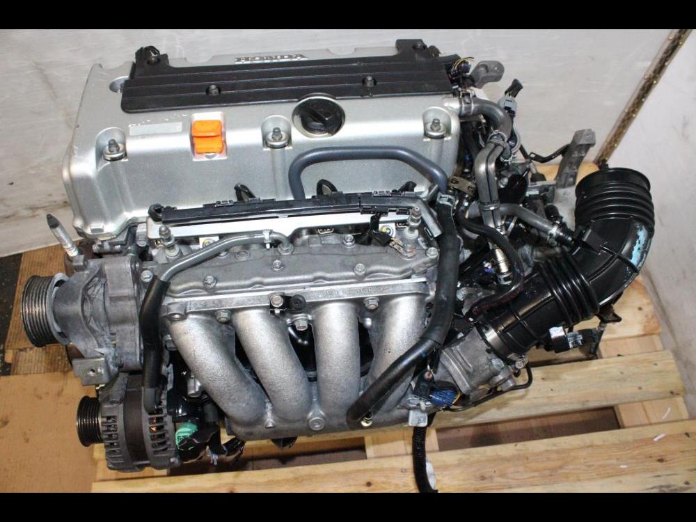

Koupím komplet swap K20 (drive-by-wire). Nejlépe Z2 nebo ekvivalent. Ideálně s nízkým nájezdem, každopádně v perfektním stavu. Potřebuju na výměnu do Acco 2007. Honda
Nabídněte co máte, domluvíme se.

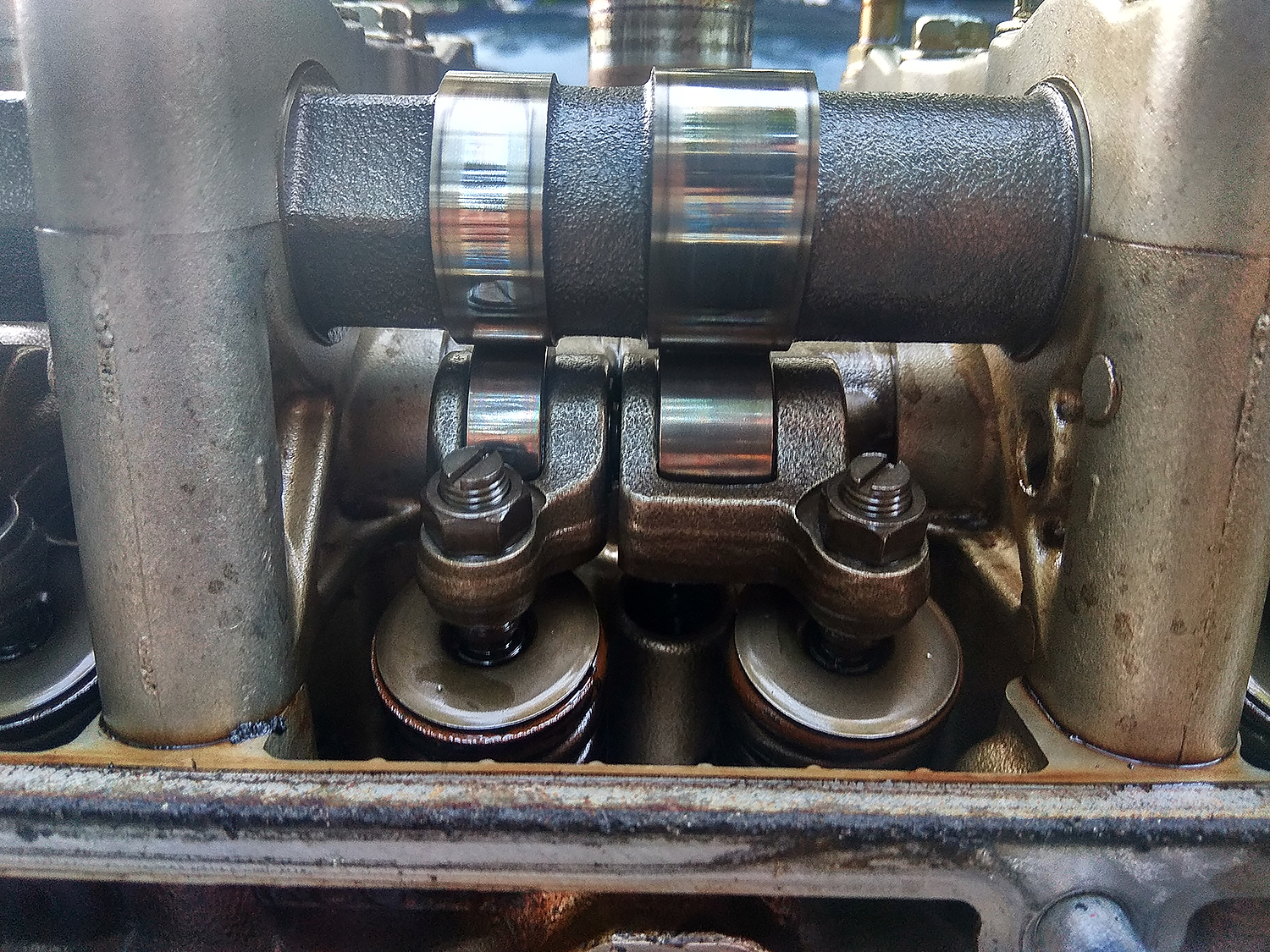

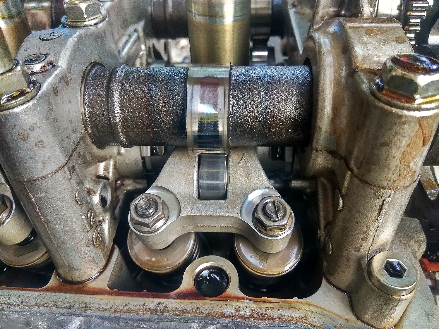

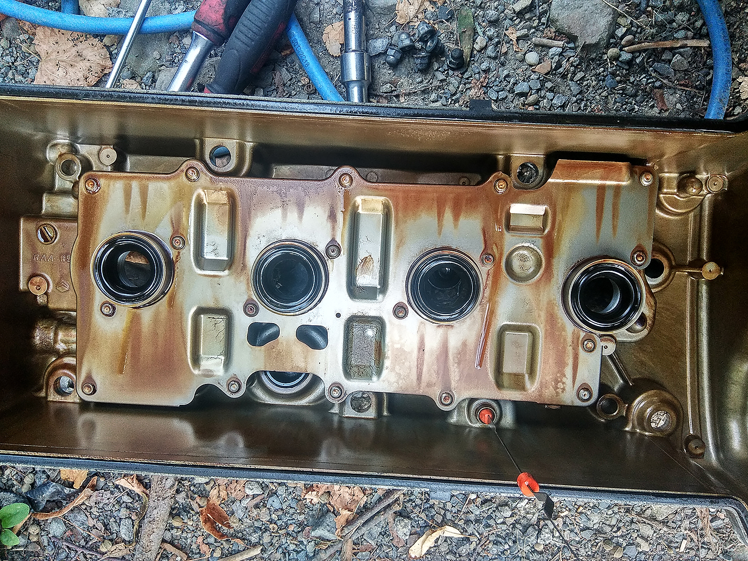

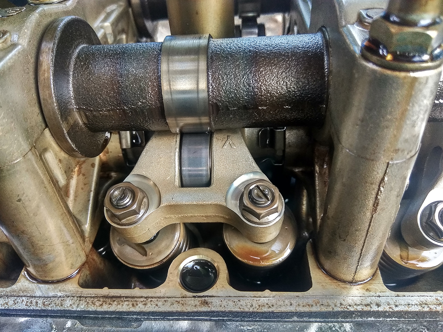

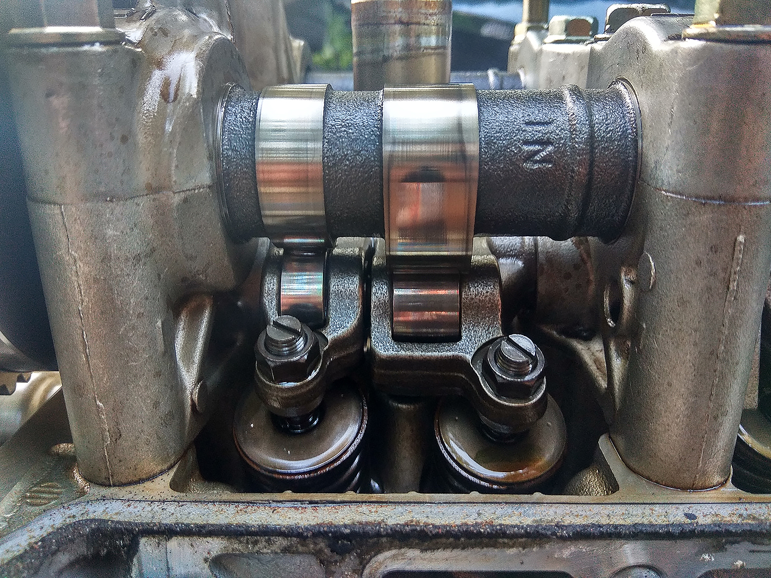

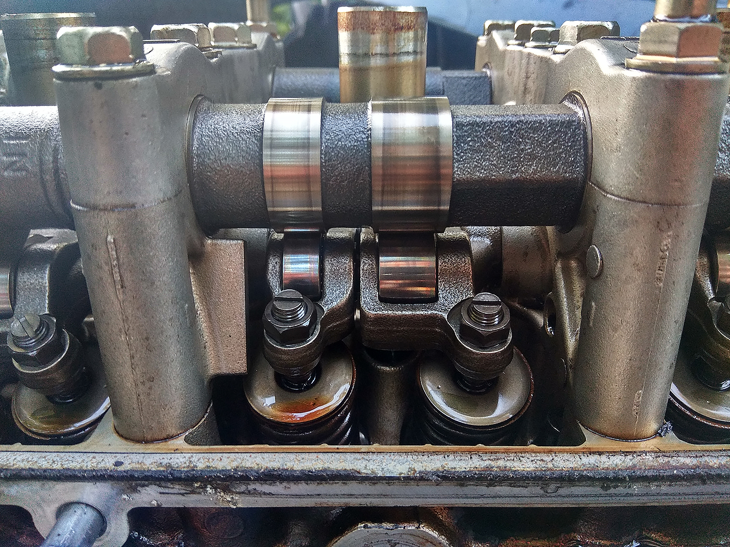

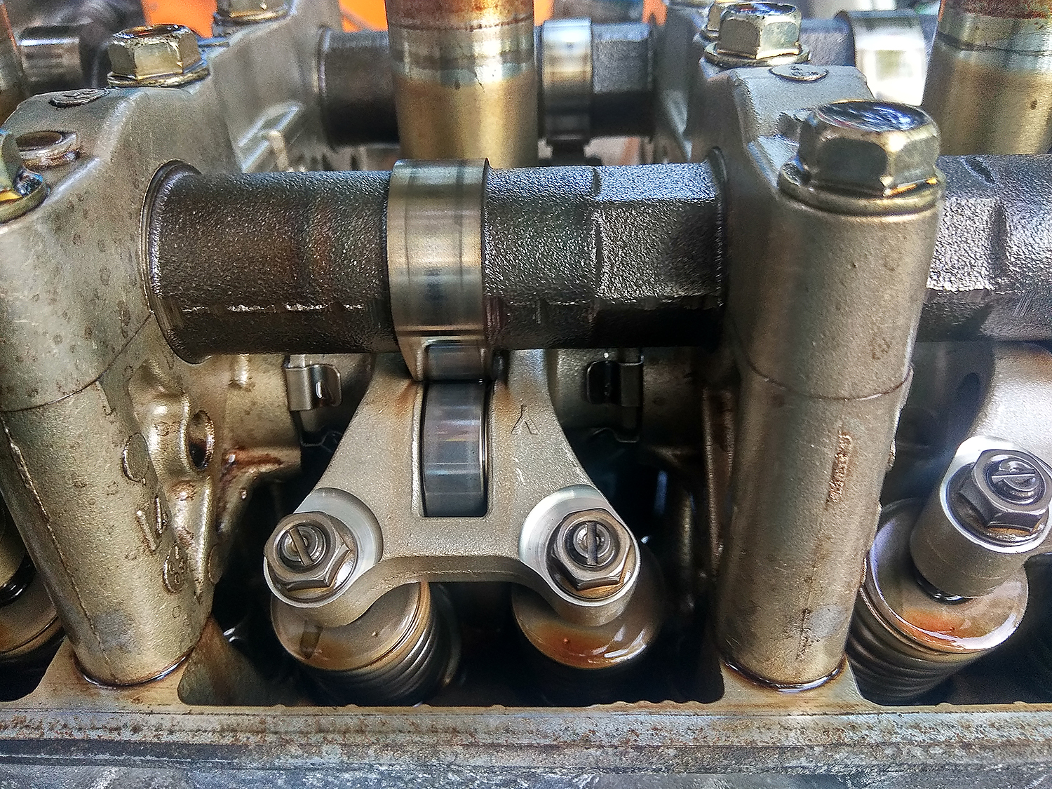

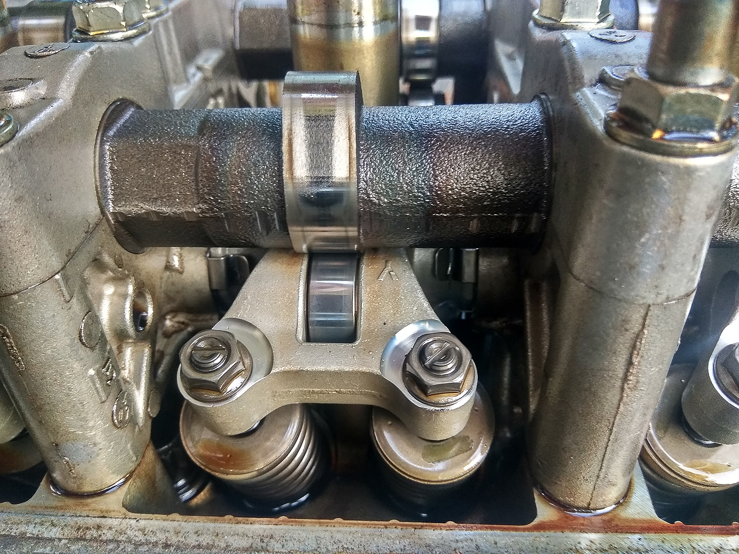

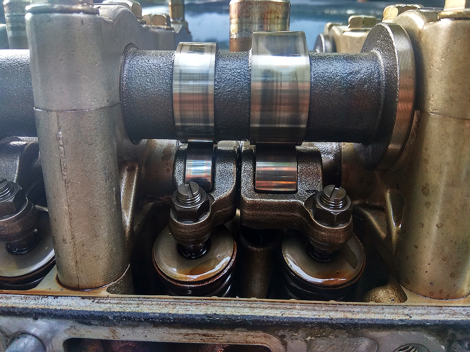

Ahoj,
hlásím návštěvu u Kuby a prohlédnutí motoru.
Motor vypadá dle mého amatérského pohledu v super stavu, vačky krásně lesklé, hladké, víc toho moc nevykoukám.
Především je to správný kód motoru! K20Z2 jsem sháněl po čertech ďáblech a byl připraven jet do Němec či k Polákům...
Tak a teď mám blbý dotaz, týkající se šroubů na nastavení ventilových vůlí:
Moje původní K20Z2 trpí na výfukových ventilech zaklepáváním, je třeba je utahovat. Šrouby jsou už nadoraz, už zbývá prostor k dotahování tak 1-2x, to je taky jeden z důvodů, proč řeším nový motor.
Takže, kdo s tím máte zkušenosti a nastavujete ventilové vůle...
Je běžné, že šroubky výfukových ventilů jsou u zdravého motoru více "zalezlé" v matičkách, než šrouby sacích ventilů? (resp. matičky na výfukové straně jsou vyšroubované více na okraji?)
Samozřejmě bych se v budoucnu nerad dostal do stejné situace, v jaké jsem teď, takže mě zarazilo, že výfukové jsou všechny jinak, než sací... Tak to koukám! viz foto.
Ten motor má krásný nájezd asi 122km, (alespoň tak pravil Kuba Se stydím )
EDIT: Odpověď na K20A.org: That’s normal make sure u do a valve adjustment since u have the cover off anyway. Doesn’t look like it’s ever been done
Kdyby se někdo vyjádřil pohledově k ostatnímu stavu motoru, tak budu moc rád, viz fotky.
