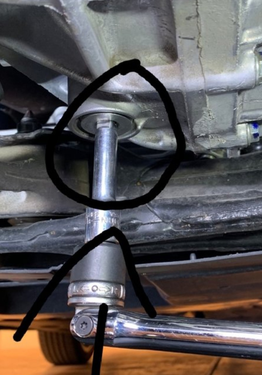

Jj, olej budu řešit doma, přípravek už mám vyrobený (ale pasuje i 3/8 čtvercový bit/nádstavec), když jsem měnil v HR-V. Mám teď najeto necelých 8.000 km, takže metu 10.000 km vidím ke konci března, začátkem dubna. Bude teplo, kávička u toho...
Ano, Honda si naštěstí nedělá iluze, jak jiní výrobci a neuvádí olejovou náplň v manuálních skříních, jako doživotní. Je to zřejmě poslední čistě benzínová Honda v Evropě, vyjma CTR, takže tu si budu opečovávat, jako druhé dítě Úsměv

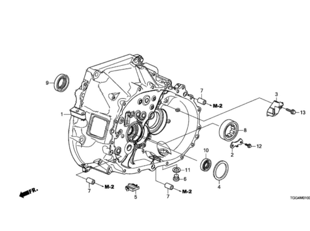

Jopeeno: V převodovce je integrovaná magnetická destička, ta něco pochytá. Proto vypouštěcí magn. šroub není potřeba. Každopádně výměnou převodového oleje se nic nezkazí, ba naopak. Ten olej taky časem ztrácí svoje vlastnosti, oxiduje. Měním po třech letech, což vychází kolem 40tkm. Olej už čeká v regálu na léto Velmi šťastný

Neviděl jsem převodovku z Civiku vykuchanou, ale měl jsem doposud za to, že ta magnetická deska je spíše u automatu, ne? Alespoň jsem si toho všiml na FB, jak tam lítají sponzorované články, na "proplachy" automatických převodovek. Vydedukoval jsem to i z toho, že jsem z HR-V, společně s olejem, vylil i "otěr" Ble No, nevím, uvidím, co vyteče z Civiku.

Jopeeeno: Když zabredneš hloubš a hloubš do Civic diskuzí o převodovém oleji a problémech s řazením, tak se dozvíš, že v zimě řadí Amsoil Synchromesh hůř a hlavně podle rozborů způsoboval vyšší opotřebení než MTF3. Takže jsem změnu oleje pustil rychle z hlavy. V tomhle věřím Hondě a včasné výměně.
O tom magnetu mi říkali v servisu. Tady je magnet uvedený pod číslem 7: tudy odkaz

Jj, však píšu, že nechci experimentovat. Na auto je 3+5 let záruka, a měnit jakoukoli lubrikaci za jinou, než předepsanou, je vysoké riziko.
Tak magnet je i v obalu převodovky 10G (položka č. 5), jak mi tohle mohlo uniknout...
Přemýšlím teď, jak se člověk zbaví těch "pilin" z magnetu, aniž by půlil převodovku. Když vyměním olej za nový, stále mi tam nějaký otěr, který ulpěl na magnetu, zůstane Smutný Leda před vypuštěním oleje vzít silný magnet a párkrát s ním přejet po spodní části obalu převodovky, směrem k výpustnému šroubu. Ale to je asi blbost. Možná to moc hrotím, ale za zkoušku nic nedám Úsměv Z HR-V se (teď tedy nevím jaká) část otěru vyloučila s olejem, tu by měla také. Tvl, Ty mi dáváš brouky do hlavy pořádnej výtlem

Jopeeeno to bych asi stim magnetem nedělal bo rozneseš možna binec pokut neni ten magnet hned u vypouštáku ideal odsat třeba hadickou natvarovanou dratem.

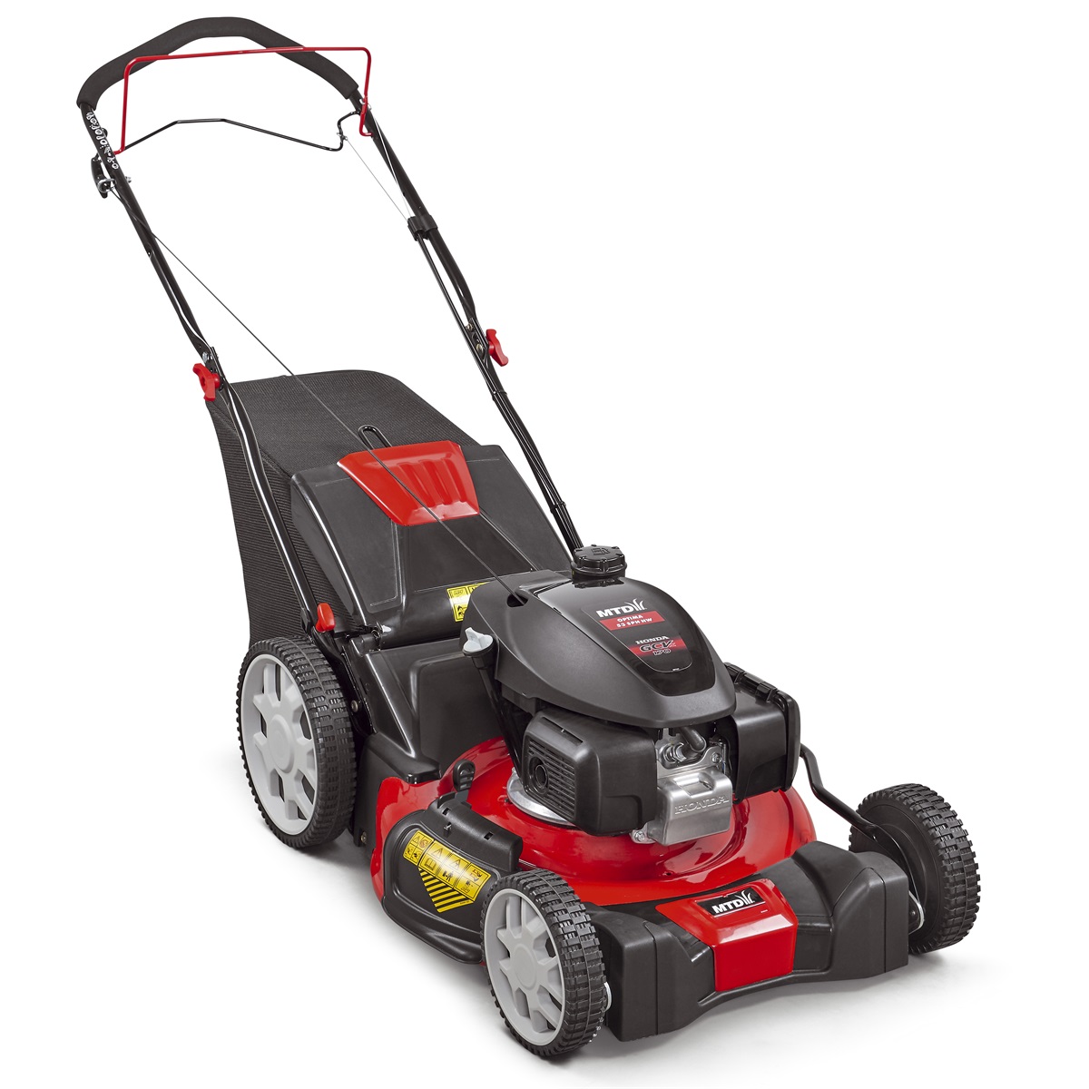

Já se k tomu trochu přidám. Taky řeším teď sekačku a chtěl jsem jedině s motorem Honda. Obecně jsou Hondy dražší než BS. Hledal jsem asi týden a vyšla mi z toho nejlíp MTD Optima 53 sph. Dobrý poměr výkon/cena, a je tam gcv 170tka od Hondy meetallll na jaro ji budu kupovat
