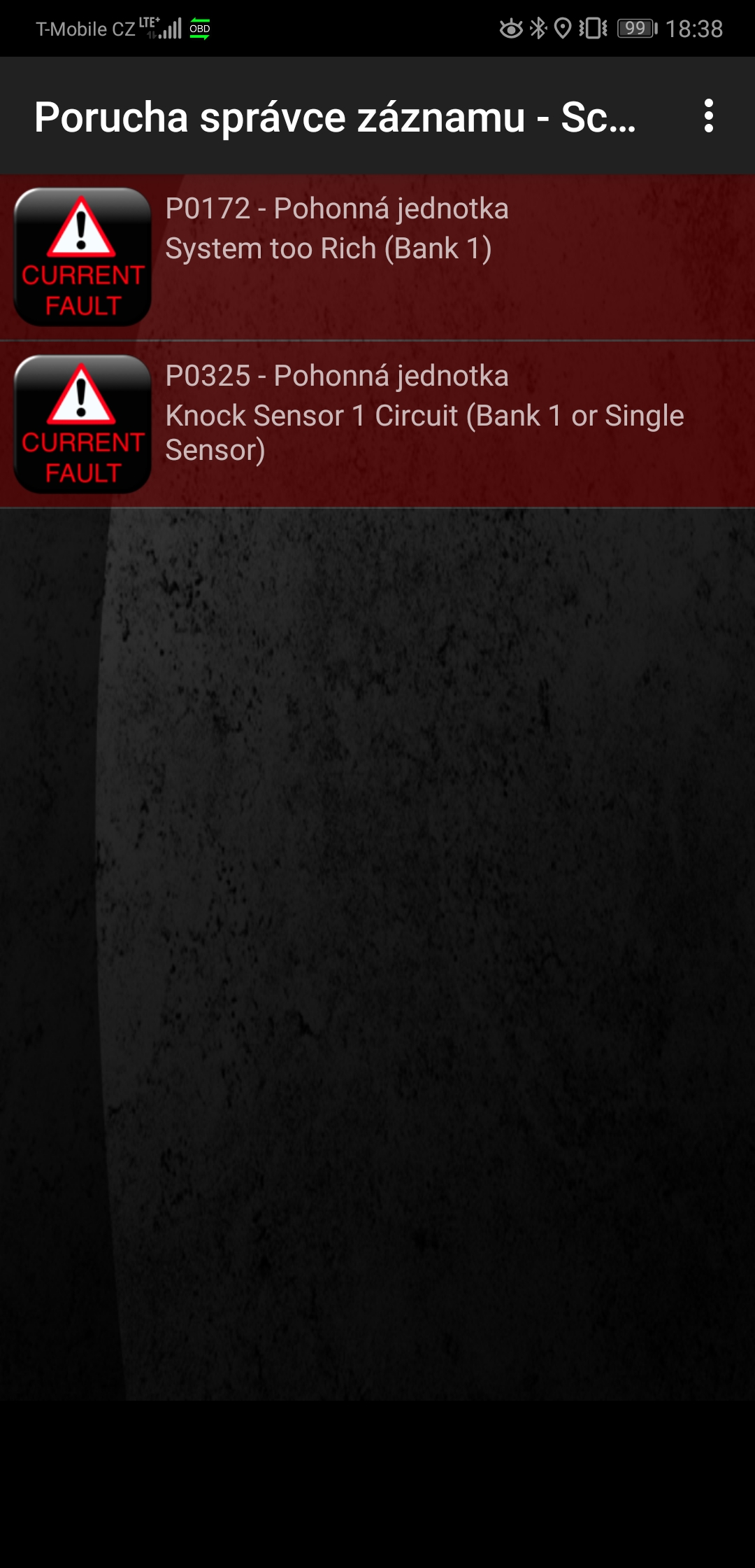

PříspěvekZaslal: 21.10.2019 , 18:54   Citovat
Začala se rozsvecovat a zhasinat kontrolka motoru - někdy svítí někdy ne, ne že by blikala Úsměv chyba P0325. Může to mít souvislost např s nedávnym stelovanim ventilove vůle? Nebo umírá senzor? Popř. Něco úplně jiného... Diiiky

PříspěvekZaslal: 2.11.2019 , 9:24   Citovat
NoDicz napsal:
Hmm spíš to druhé. Sensor ale teď je takové vlhčí počasí, jestli se ti tam nedostává třeba voda. Mně to dělalo u VTEC solenoidu, že když bylo mokro, tak nefungoval.

NoDicz je teď offline  NoDicz
PříspěvekZaslal: 7.11.2019 , 10:52   Citovat
Tak první závada byl nejspíš špatně natankovany plyn, a to druhé bylo skutečně vadné čidlo Úsměv Jinak k té svolavacce mělo by to být skutečně na počkání
