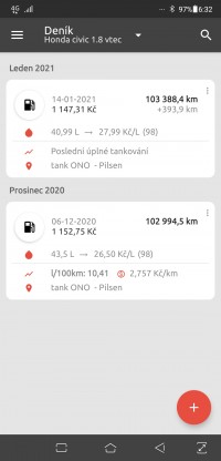

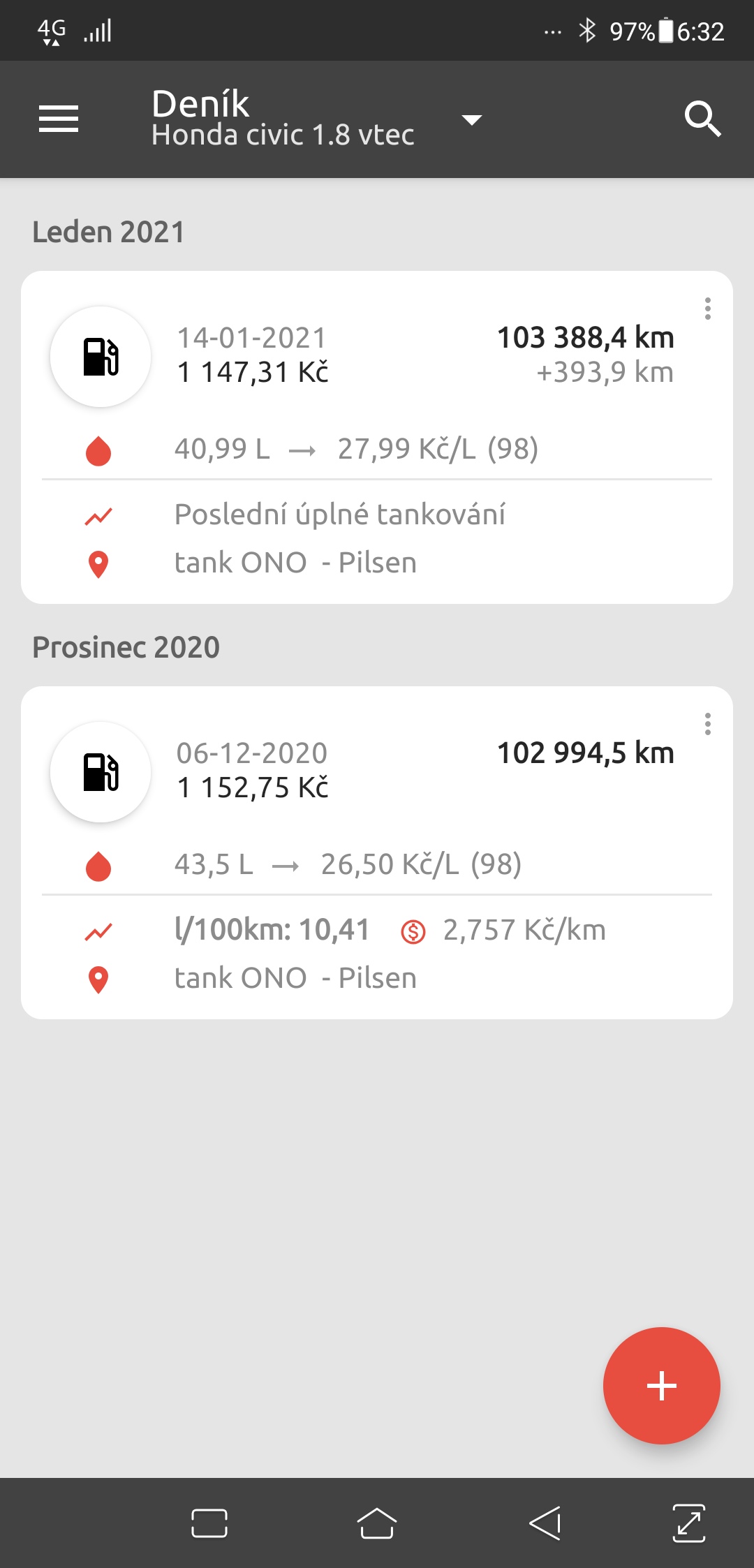

Jelikož přes svátky jsem tolik nejezdil tak až teď jsem vyjel plnou nádrž. Výsledek z fuelino dam do přílohy. Jak tu někdo psal tak PP s průměrnou spotřebou odpovídá +-1dc. I tak se ani náhodou nejbližim pohádkovým spotřebam jiných tady. Co jsem vypozoroval je to, že když jsem natankoval a mel jsem už zahraty motor a vynulovala se mi trasa B tak následných 6,6 km jsem jel za 7,7l. Z toho mi přijde že ten obrovský rozdíl je jen z toho že auto se ohřeje na provozní teplotu az na konci me běžné jízdy do prace. Hold mých každodenních 4,2 km je moc málo na spotřeby co ma většina lidí.
Screenshot_20210115-063235976.jpg, 167.93 kB

Ty jsi ideální kandidát na elektromobil, s dojížděním 4 km... Úsměv Na takovou vzdálenost se desetilitrové spotřebě nedivím.

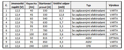

Ani strýček z Ameriky, resp. citace z tudy odkaz tě nepřesvědčilo, že vnitřní odpor baterky a startovací proud jsou různé věci?
Si podle tabulky spočti, kolik proudu dá baterka naprázdno, jen přes vnitřní odpor...
Clipboard10.jpg, 31.75 kB

Timhle jenom potvrzujes to, co jsem psal. Cim vyssi startovaci proud, tim nizsi vnitrni odpor, protoze vetsi vnitrni odpor zpusobi to, ze napeti baterie klesne drive na nepouzitelnou uroven.
Ta posledni tabulka je k nicemu. Psal jsem, ze se to da jednoznacne porovnat na AKU se stejnou kapacitou a jinym startovacim proudem.

V čem je ta tabulka špatně? Ta ti fakt nestačí k tomu, aby jsi spočítal že kdyby startovací proud byl funkcí vnitřního odporu, tak ta baterka v nejhorším případě dá 968 A? Jak dlouho je otázka času destrukce desek... Úsměv

ad 1) chyba, výkon je funkcí napětí a proudu, kapacita jen říká, jak dlouho. Napětí máme 12 V, proud je dán impedancí startéru
ad turbína) ono je to až překvapivě jednoduché (principiálně) to uregulovat, zjednodušení na vrtulku je tak trochu mimo mísu

Co jsem našel pro 30 let staré motory, přímý startér si má brát >300 A, naprázdno <90 A, s reduktorem >200 A, naprázdno <70 A. Po dobu, "náhodou" jako podle normy, 30 vteřin.

"Chyba"? zmatenej Chlape, než tady začneš plácat něco o chybě, otevři si první knížku základů elektrotechniky, kapitolu "skutečný zdroj".
Právě že napětí na svorkách startéru nebudeš mít nikdy jmenovitých 12 V, protože ti z něho část ubude právě na tom vnitřním odporu baterky. Vyšší vnitřní odpor baterky = nižší napětí na svorkách během startování a taky nižší proud = nižší výkon startéru.

Tak jo...Úsměv
Ještě jsem našel, že
STARTOVACÍ PROUD (A)
Startovací baterie jsou konstruovány v první řadě pro poskytování maximálního proudu po krátkou dobu. Čím větší proud je baterie schopna poskytnout, tím snadněji by se měl motor uvést do chodu. V případě teplého motoru u aut se systémem stop-start jde pouze o start dlouhý 8 desetin vteřiny, start studeného motoru staršího auta však může trvat i několik dlouhých vteřin. Při nízkých teplotách probíhá navíc chemická reakce uvnitř každé baterie podstatně pomaleji. Olověná baterie je prozatím jediná, která je v mrazech vůbec schopna potřebný startovací proud poskytnout. Startovací proud (CCA) má proto u všech používaných norem předepsanou testovací teplotu -18˚C (0° F). Podle normy EN musí baterie při -18°C dodávat deklarovaný proud po dobu 10s, aniž by napětí kleslo pod 7,5V."
Odkazy :
Nikde slovo o vnitřním odporu, zmiňují kapacitu...

Piskote, nejsi ty snad nějaký politik nebo co?… Tady ryješ do lidí, že nemají pravdu a pak tu (jakože na svou obhajobu?) vykopíruješ něco, co je zřejmě pravdivé, ale ani za mák to nepodporuje tvou tezi o chybách ostatních či „tvé pravdě“ v záležitostech, které ti ostatní rozporovali. Co k tomu více říct…
