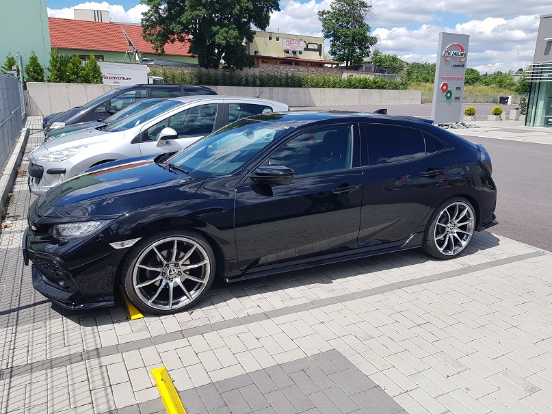

PříspěvekZaslal: 30.12.2020 , 20:47   Citovat
19 Mrk čapnout na zem a sedí H+
20200705_134045.jpg, 272.17 kB

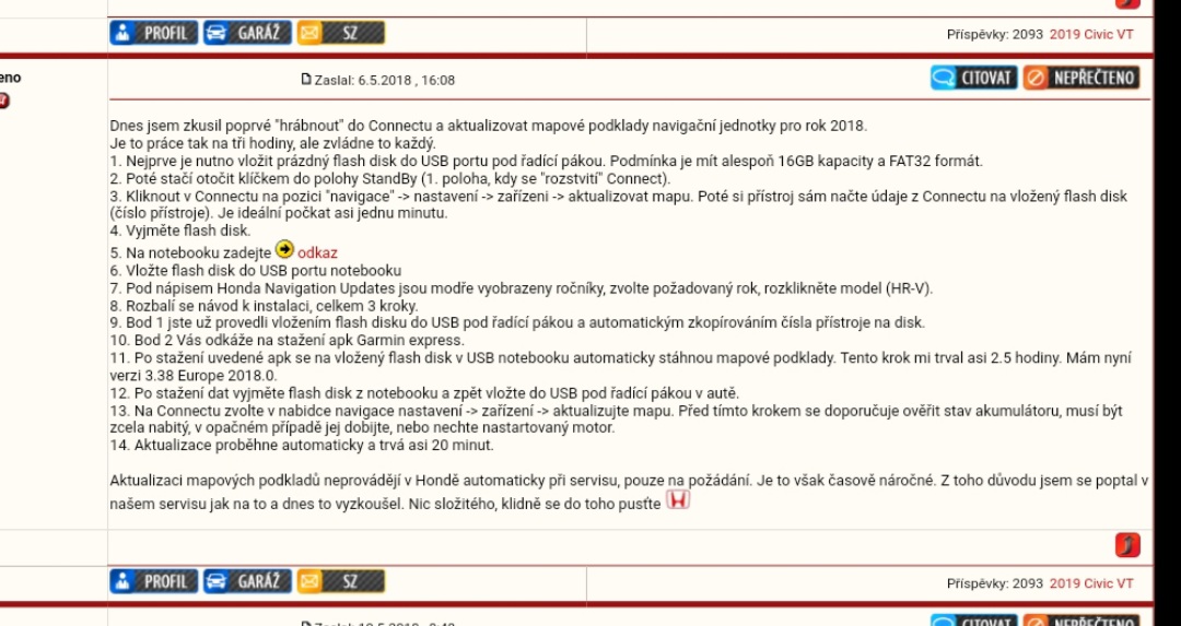

PříspěvekZaslal: 4.1.2021 , 21:42   Citovat
zed82:
Ahoj, co se týče aktualizace mapových podkladů, chystám se na to za pár dní v Civiku, poprvé. Potřebuješ USB flash disk ve formátu FAT32 a ať má kapacitu alespoň 32GB (pro sichr radši větší).
Myslím, že postup bude stejný, nebo hodně podobný s tím, co jsem dělal na HR-V. Koukni na stránky Vše o HR-V, ze dne 6.5.2018, viz screen.
Co se týče oleje, v létě jsem měl Mobil 1 ESP SAE 5W30, teď to samé, jen se SAE 0W30 (zde postovaný). Je to špička mezi oleji ve své třídě. A to myslím zcela vážně OK
20210104_203447.jpg, 164.55 kB

super, díky za nápovědu, pokusím se aktualizovat Úsměv a jestli tomu rozumím, tak jsi přešel teda na SAE 0W30?
Příspěvky: 56 2020 Civic
PříspěvekZaslal: 4.1.2021 , 23:05   Citovat
zed82:
Není zač OK
Aktualizace půjde, přeposílal jsem tenhle post v minulosti kolegovi, který má Civic 10G a povedlo se Úsměv
