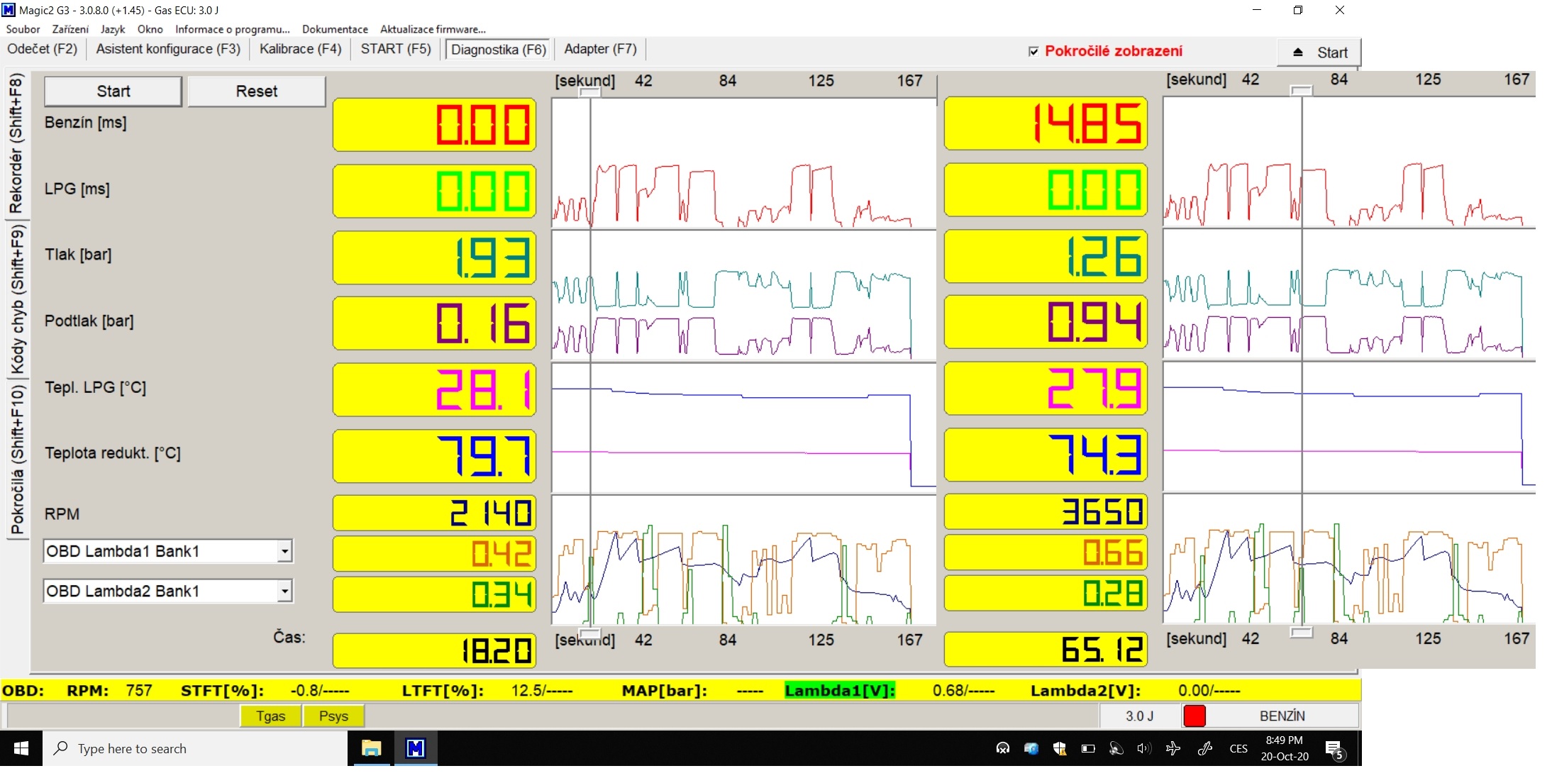

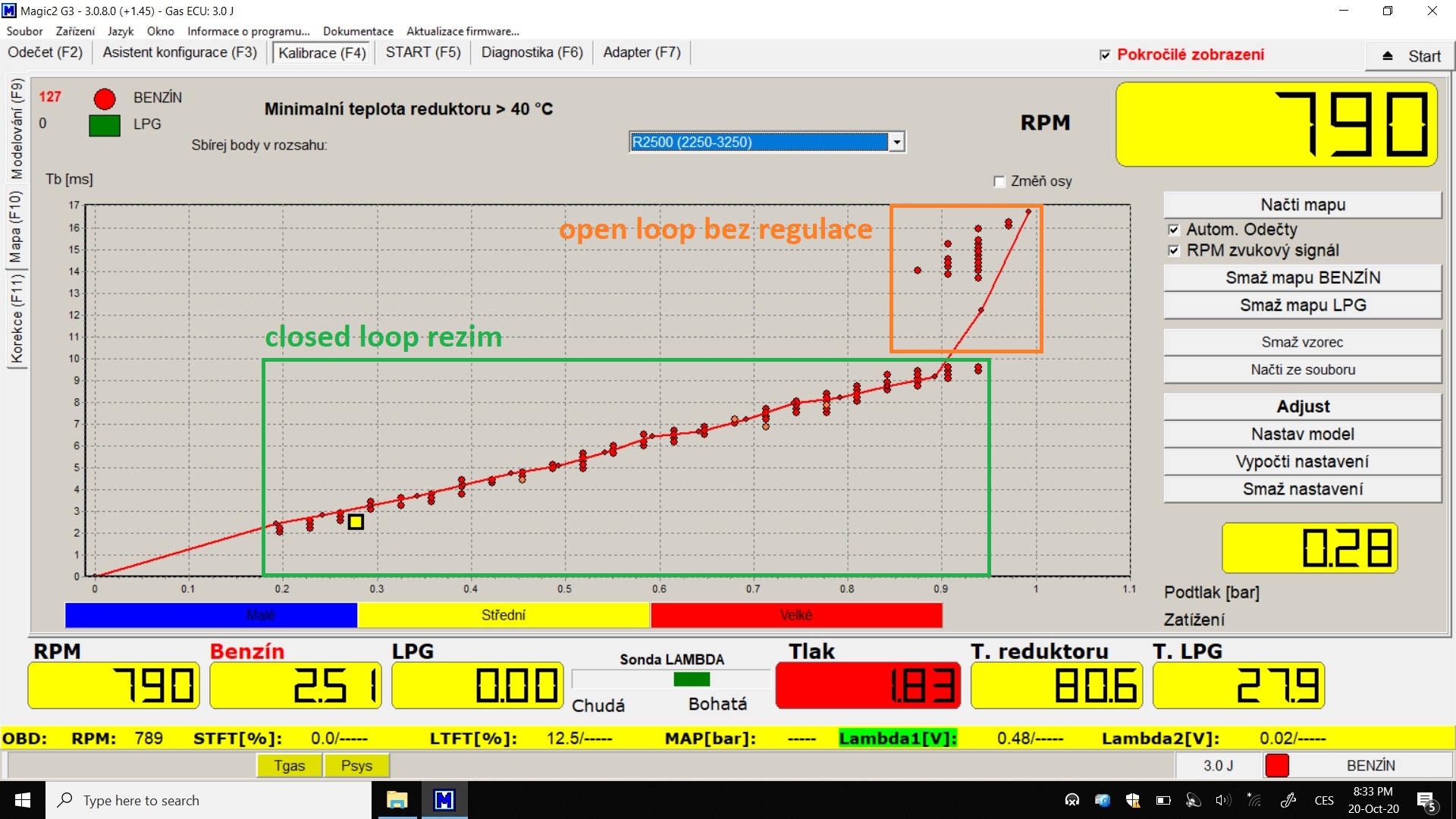

Mam auto z roku 2001 s ,,obalem katu,, hned za svodama. Vlozka se casem rozpadla. Kupovat original kat je u takoveho auta ekonomicka vrazda a davat tam nejaky univerzalni jsem nepotreboval, protoze emisema jsem vzdy nejak prosel. Potrebuji ale, aby motor perfektne fungoval na benzin, abych pak mohl rozumne seridit lpg.
Pri malem az strednim zatizeni dle diag motor bezi v closed loopu, podle prvni regulacni lambdy. Pri vetsim zatizeni pak benzinova ECU zvysi casy vstriku o cca 5ms / napr z 10ms na 15ms. Viz prilohy. To se domnivam ze by mohlo byt prave absenci katalyzatoru, pripadne spatne fungujicimi lambda sondami.(pomala frekvence oscilace)
Z toho co jsem se zatim docetl, tak predpokladam, ze druha kontrolni lambda (pokad tam je kat a funguje jak ma) by nikdy nemela oscilovat podle prvni regulacni lambdy a napetovy vystup-prubeh (u sondy 0.1-1V) by mel byt staly (s malou zmnenou amplitudy) nekde v oblasti lehce bohatsi smesi, tedy rekneme cca 0.6V. No a pokad tam kat neni, tak to bude potrebovat emulaci.
otazka 1) lze z prilozenyho grafu usoudit zda druha kontrolni lambda2 technicky funguje? (plne zahraty motor, bez katu, jizda pouze na benzin, hodnoty cteny z OBD)
otazka 2) je kat opravdu nutnost? jaky pripadne pouzit emulator pro signal druhe kontrolni lambdy? Staci obycejny delic a poslat tam tech 0.6V. Nebo dat diodu do signalniho vodice a za diodu vhodne zvolenej kondik aby napeti bylo mirne rozlazovano kolem tech 0.6V. Nebo pro super funkci je potreba neco chytrejsiho?
otazka 3) jednotka Alex optima Expert - vyrobce uvadi ze lze emulovat probe after catalyst. Neresme ted mereni emisi a zda auto ,,projde/neprojde,, ale zajima me, zda je to ,,vhodne,, reseni pro auta bez katu.
Dekuji za odpovedi.

Asi neodpovím na všechno, mám jen pár minut. Nevím k čemu je kupovat origo kat, když zmíněný ocelák s velkou průchodností má lepší výsledky. Doporučuji montáž tak metr od příruby výf. svodů (pokud je místo), kontrolní lambdu až za něj (naletovat svazek). Vím, že jsou jednotky, které mohou blbě fungovat i když druhá (kontrolní) lambda háže nesmysly.
Jinak ta první by měla fungovat a mít vliv tak asi do 2/3 zátěže. V Accordu je širokopásmovka, takže se nejedná o oscilování mezi 0-0,8V, ale takovou uhlazenější křivku v osciloskopu (doufám že nepíšu nesmysl, u aut co byly u mě tam byla vždy širokopásmovka). Píšeš že máš jednotku Optima, ale jsou tady fotky ze starého Magicu 2 G3. Proč?? Ještě- pokud to nějak blbne tak nejezdi se stále připojenou LPG jednotkou na OBD. Taky neresetuj příliš často paměť.
Pocitově to v benzínu dělá něco co nemá??

Mam dve stejny auta (ne hondy accordy) se stejnou motorizaci (2.4i 107kW) a dokonce obe i s vymizenym katem. Jsou tam narrowband regulacni lambdy (puvodni, najeto ke 250k km) s vystupem 0-1V.
*V prvnim aute mam starsi magic G3 system - od toho jsem zde prilozil obrazky a aktualne se to snazim vyladit aby fungovalo perfekne na benzin. Do tej doby nejaky ,,finalni,, ladeni lpg nema smysl.
Pocitove to ale v benzinu nefunguje jak ma - vzdy pri plnem seslapnuti plynoveho pedalu, tedy pri prechodu do vetsiho zatizeni (rekneme ze to je od tech cca 2/3 nahoru) prestane fungovat lambda regulace. Jednotka najednou dramaticky zvysi casy vstriku o tech cca 5ms (tak jak to je videt v najete mape na benzo) a cely to jede v open loopu. Motor pak citelne prestane tahnout a zacne i lehce klepat. Lehkym ubranim plynu se to vzpomatuje a zase to skoci do cloosed loopu.
Nejsem si vsak 100% jisty zda to muze byt kvuli tomu ze tam neni kat a kvuli spatnymu vystupu z kontrolni lambdy. Nejdrive zkusim na tu druhou kontrolni lambdu namontit vhodny RC clanek, zde to je hezky popsany: odkaz, aby ECU mela spravne info o tom ze kat neco dela. Kdyz todle nicemu nepomuze tak zkusim vymenit prvni lambdu. Uz nevim cim jinym by to mohlo byt, TPS a MAF sensor mam novy.
*U druheho auta jsem udelal pomerne poctivou GO celeho motoru a chci tam perfektne fungujici lpg system. Misto puvodniho systemu Lovato easy fast (co tam moc dobre pocitove nefungoval, hlavne pri vetsim zatizeni) tak chci namontovat Alex optima expert sadu. Proto to zminuji a ptam se zda jsou s tou emulaci nejake zkusenosti. Ale v Alexu asi nejsou hloupi a vyrobit spravnej prubeh druhe kontrolni lambdy kdyz prvni regulacni funguje spravne tak nebude zadnej problem. Jestli to bude fungovat tak jak predpokladam, tak je to jednoduche elegantni reseni pro presne tydle pripady kdy auto nema/ma poskozeny kat a v dusledku tohu druha kontrolni lambda hazi spatny signal.

V tom případě pak zřejmě není správně nastavená ta pevná tabulka, podle které to jede , když je jednotka v režimu open loopu. Může to být pumpa/vstřiky/regulace tlaku paliva. Na tohle by byla nejlepší LPG jednotka "Europegas Avance", která umožní odlišnou mapu BA a LPG. Alex Optima takhle fungovat nebude, protože mapy sama srovná. S EG si můžeš hrát dle libosti a může to tam zůstat nastavené (např podle lambdy, nebo testů akcelerace, to je jedno)

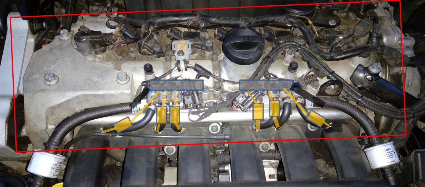

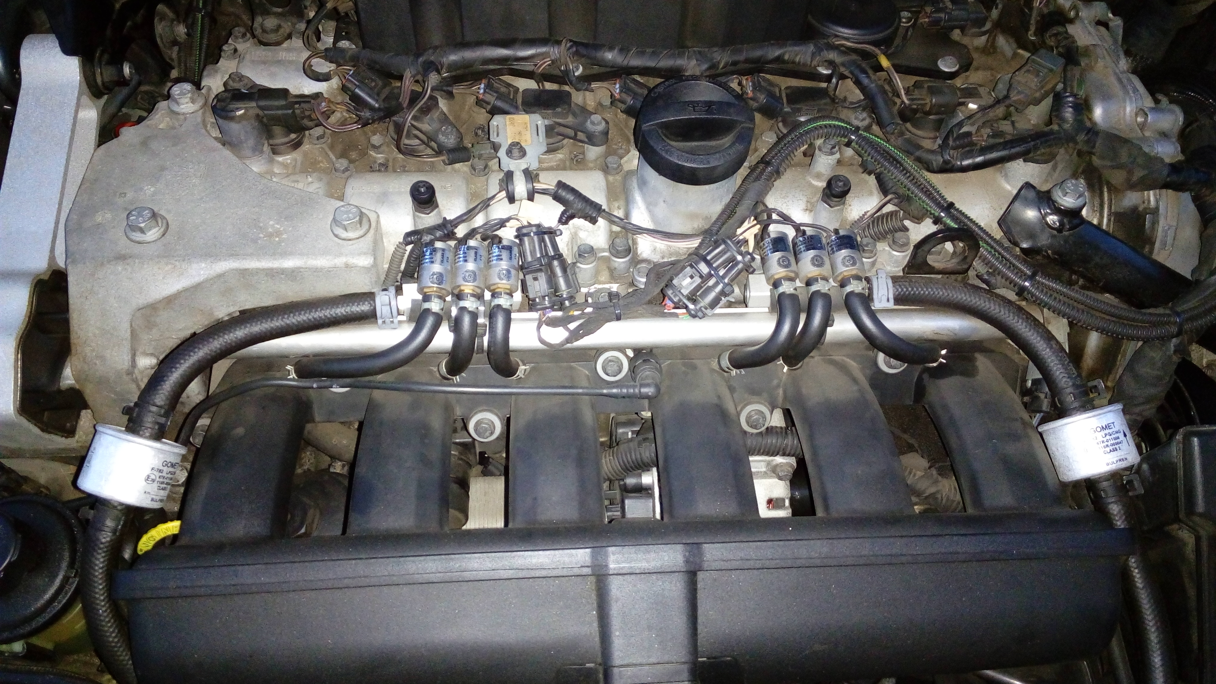

PříspěvekZaslal: 29.12.2020 , 2:29   Citovat
Jiřik napsal:
Od určitého průtoku Ti nepomůže převrtávání na větší průměr, mám vyzkoušené, že když dáváš trysky nad 2,7mm tak už to moc nepomůže, protože ve vysokých otáčkách (vstřikovač je v podstatě otevřen) je celkový průtok vstřikovačem nedostatečný a směs je chudá. Tomu už nepomůžou ani jiné cívky, ty jen zlepší rychlost odezvy při krátkých časech. Vůbec u šestiválců montovat ty nejlevnější lišty typu T30 nebo Stag/Rail je blbost. Od Valteku jsou mnohem lepší T32 nebo T39. Pozor na vstřiky Magic Jet/Magic FX- jsou malé, rychlé ale dost náchylné na nečistoty v plynu. To samé platí o lištách Matrix, to je bezpístková konstrukce. Kdo by potřeboval kvalitní vstřiky, tak dávám Hana Blue/Hana Gold single výměna i s laděním na počkání, pokud máš jednotku Stag/Magic/Europegas/Lovato/Alex/Tech/Solaris/Elpigas/Tartarini. V případě Landi nebo BRC je to složitější (jiné konektory).

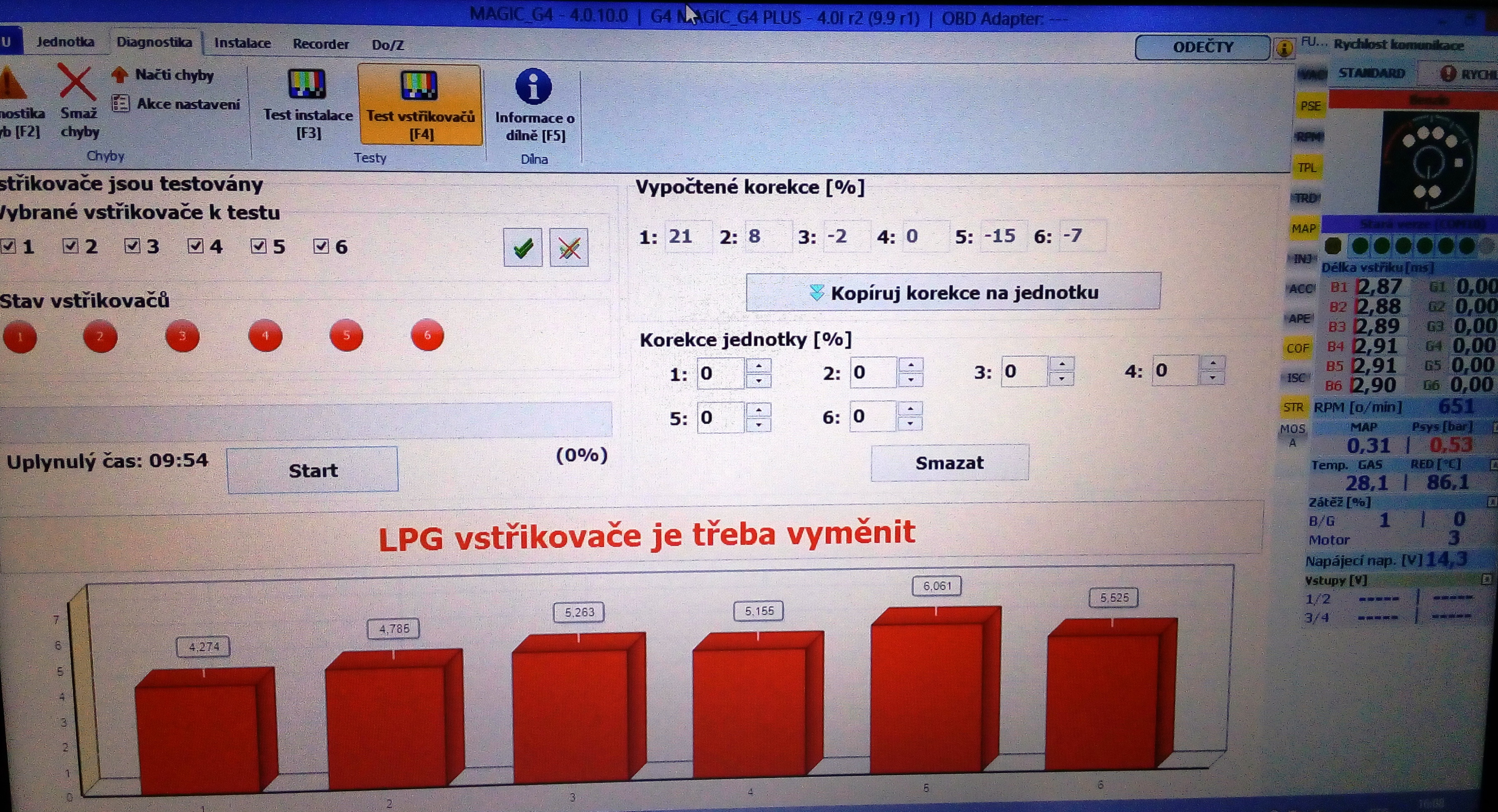

Konečně se mi podařilo rozjet diagnostiku (vypadával bluetooth signál, vyřešeno prodloužením / redukcí kabeláže až do kabiny).
Provedl jsem test vstřikovačů (Magic FX) s výsledkem max. rozdíl mezi jednotlivými až cca 30% Ble Správně má být kolik - cca max. 5~10%?
Takže nejspíš KO a předpokládám nemá smysl ani nějaké čištění, či výměna nejhorších (jestli jde demontovat z lišty)..
Šel bych tedy nejspíš do těch doporučovaných HANA - jen teď mám ještě pár otázek:
1. GOLD nebo BLUE? (Předpokládám, že GOLD pro 33~50 HP bude ideál pro požadavek 40 koní / válec. BLUE již nejspíš budou předimenzované 40~60 HP.)
2. SINGLE nebo RAIL? (U single si nedovedu úplně představit, jestli vejde bez nutnosti úpravy krytu motoru. Měl bys nějaké foto instalací single pro představu?)
3. ALU nebo PLAST verze separátoru / rozbočovače (v případě single)?
4. Jakou velikost kalibrační trysky? (Jsou nějaké součástí vstřikovače, případně které? Pro GOLD jsou 1,9; 2,1 a 2,3 mm, takže předpokládám je vzít 2,3 pro 30~40 HP, případně lze použít bez kalibrační trysky?)
Předem díky za odpovědi je to dobrý .

Vstřiky jsou v loji, ty korekce by měly být v řádu procent. Pozor na zadávání korekce vstřiků, mohou být jiné na volnoběh a v zátěži. Vstřiky Hana Gold používám nejraději bez kalibračních trysek, jaký má motor výkon??
Příspěvky: 611 H+ body: 17
Mara008 je teď offline  Mara008
PříspěvekZaslal: 29.12.2020 , 18:56   Citovat
Jiřik napsal:
175 kW. A jít teda za každou cenu do single nebo rail bude taky OK?

Jiřik je teď offline  Jiřik
PříspěvekZaslal: 29.12.2020 , 22:40   Citovat
Jo, Hana Gold budou přesně jak pr..l na hrnec.
Singly se vejdou snad mezi ty kanály sání a raily se umístí jak bude třeba. Přijedeš? Namontuju a seřídím na počkání...
