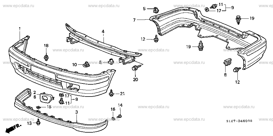

Nápovědou bylo to, že to skoro žádný už nemá, protože ten klip praskal jak na běžícím pásu. Taky uvažuju, jak ho zesílit, než půjde na auto.
No a konečně k tomu co to vlastně je...jde o klip, který drží přední nárazník v podběhu a když tam není, tak nárazník odstává.
OEM číslo je 90108-ST3-E01, pozice č. 10 na schématu.

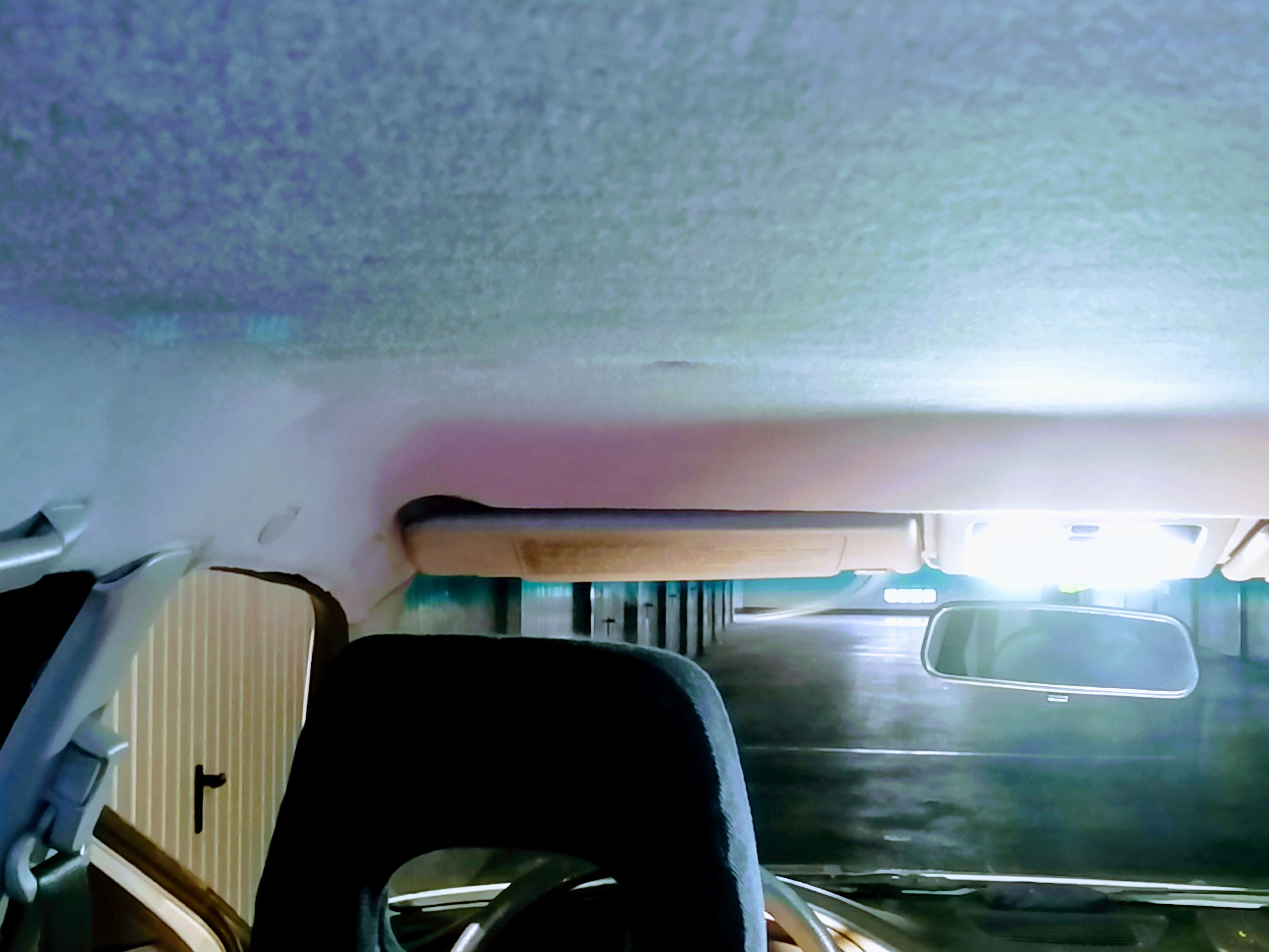

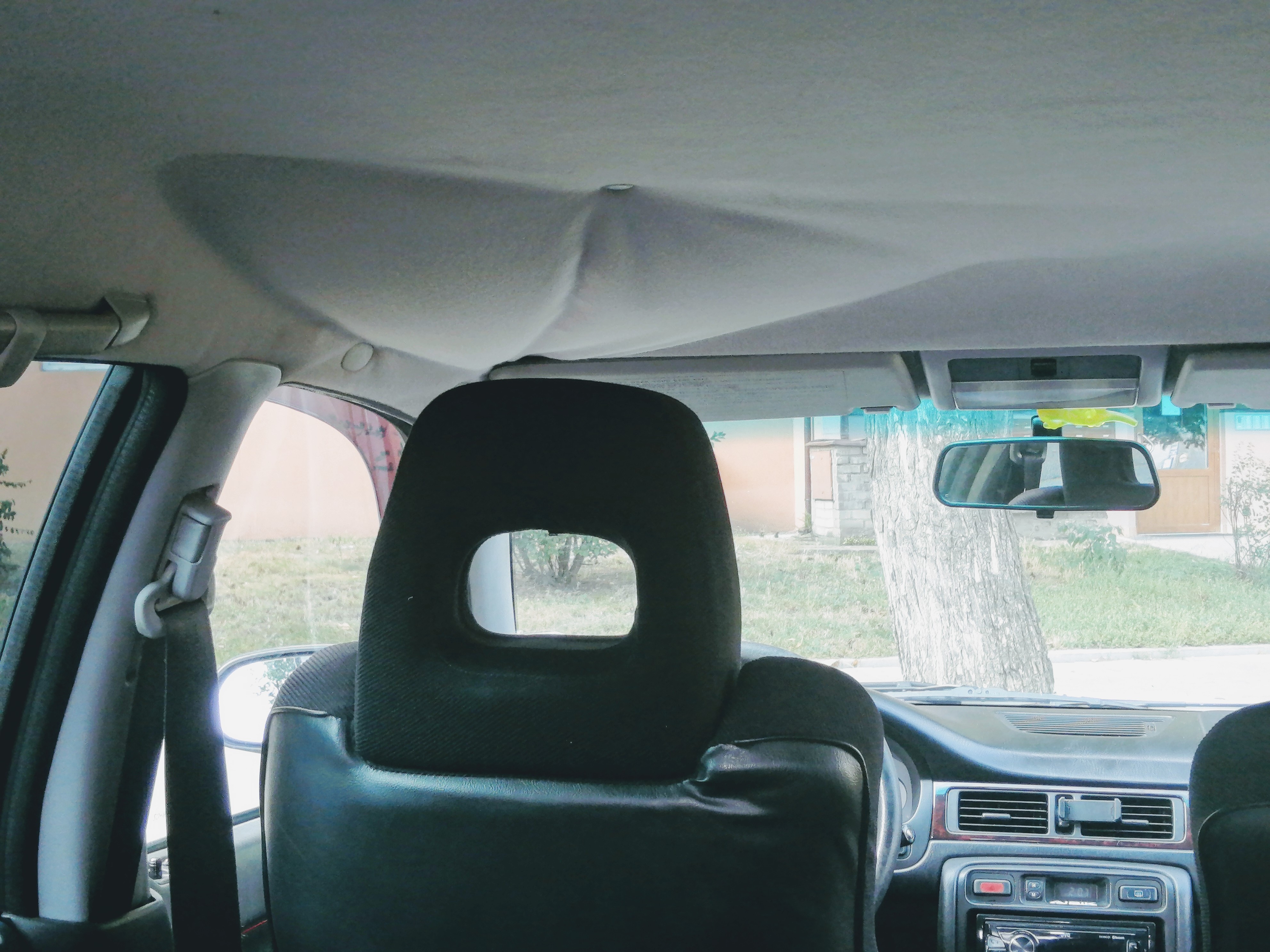

Jak stropnici znovu vypnout a čím, jak přilepit?

Ajsik napsal:
Nááádhernej baldachýn! HaHaaa Nevíte někdo, kde udělali soudruzi z UK chybu?
Když projdeš tohle vlákno, tak tu najdeš nějaké rady - od připínáčků po lepidlo ve spreji. Úsměv To druhé by se snad dalo doporučit - já bych zkusil postupovaẗ takhle:
1. Vymontovat stropnici, položit látkou nahoru na stůl
2. Sundat látku tam, kde nedrží
3. Na podklad (ne na látku) nastříkat vhodné lepidlo ve spreji v malém množství. Je třeba šetřit, aby se látka po přitisknutí nepromáčela - nedalo by se na to pak dívat.
4. Opatrně na lepivou vrstvu přitisknout látku a vyhladit. Postupovat trpělivě a pečlivě od přilepené strany.
5. Namontovat stropnici.
Volba lepidla bude kritická: osobně bych hledal nějaké, které utvoří pokud možno suchý, lehce lepivý film a-la slabší izolepa - s takovým by neměly vzniknout skvrny. Slabší proto, aby se daly dělat korekce.
Pokud to budeš chtít hezký, bude to asi dost drbačka, takže druhá možnost: servi tu látku celou, kup dětem (svým, v případě nedostatku vlastních klidně sousedovým) fixy a nech je strop vyzdobit. Děti budou mít radost a ty budeš mít originál...

Já jsem to kdysi vyřešil tak že jsem sundal stropnici. Sundal tu látku. Wapkou odstranil zbytky molitanu nebo co to bylo. Nastříkal černým sprejem. Vypadalo to dobře a stálo mě to dva spreje a jedno odpoledne

Pod tou látkou je takový jakoby molitan. Vypadá to hnusně. Ale stačí to vyflákat wapkou nebo rýžákem odrbat a zůstane ti jen ta stropnice. Ta sama o sobě vypadá škaredě. Ale stačí černý sprej a hned to vypadá líp. Nebo popřípadě nějakou koženku natáhnout

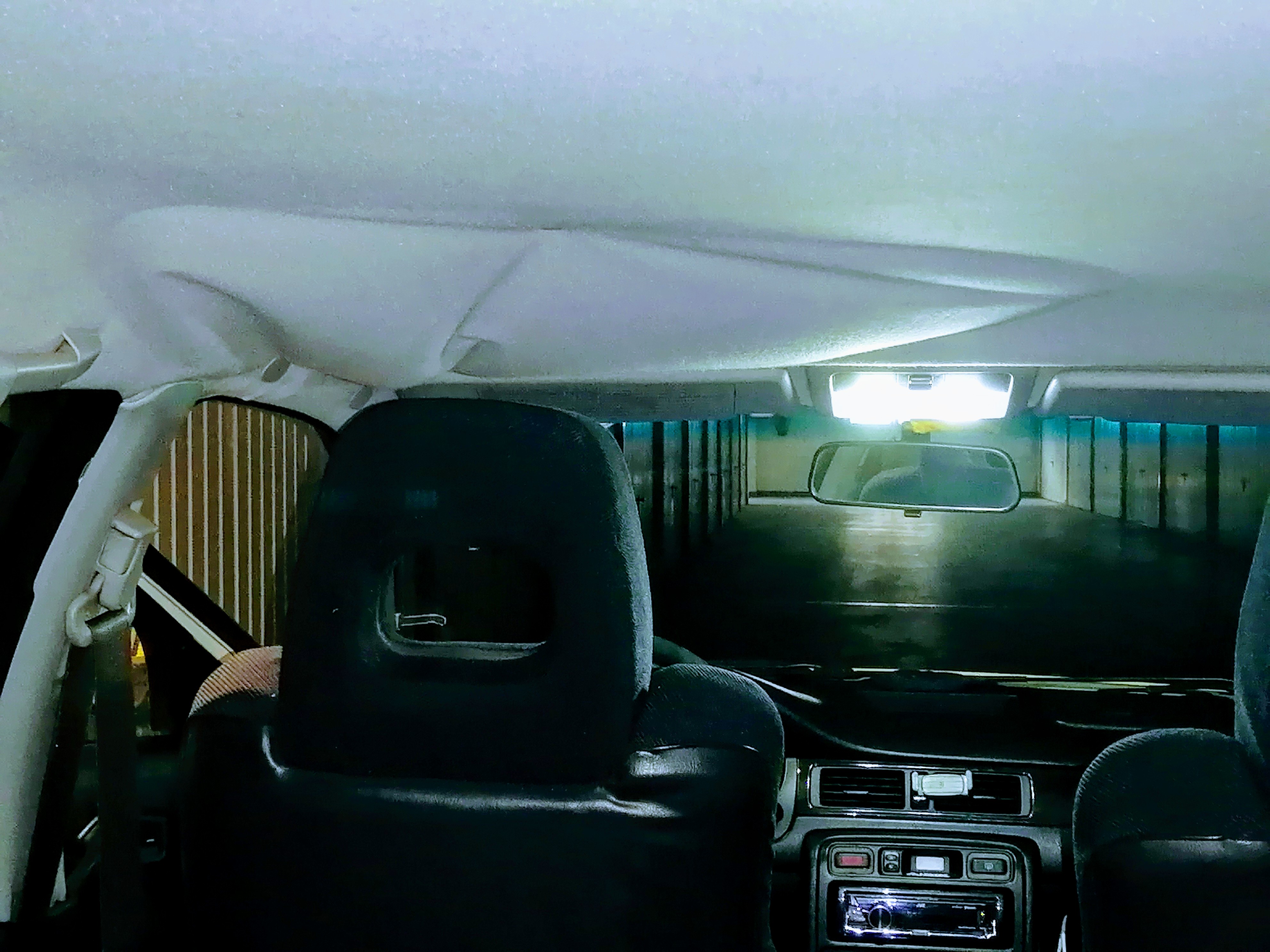

Blbé je to, že se neodlepí stropnice, ale rozpadne se ten molitan. Zbytky jsou jak na stropnici, tak na látce.
Dnes jsem to nahrubo očistil, pak ještě přijde na řadu kartáč nebo WAPka na dočistění. Látka je asi po smrti, nevím, jak bych ten lepkavý bordel z toho nějak rozumně dostal. Možná taky ten kartáč to mi hlava nebere
Foto pro všechny co chtěli vidět, ale báli se podívat Velmi šťastný

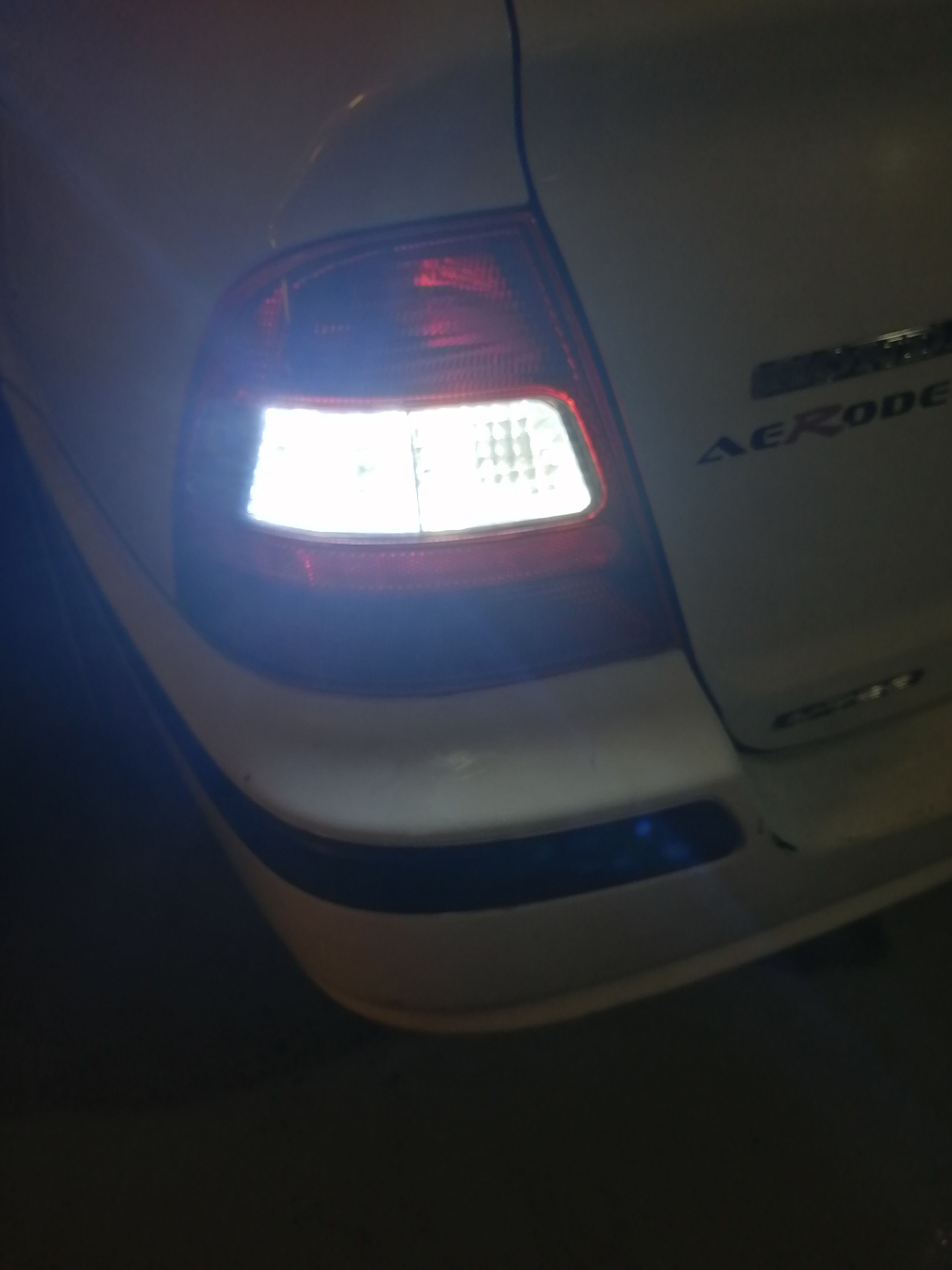

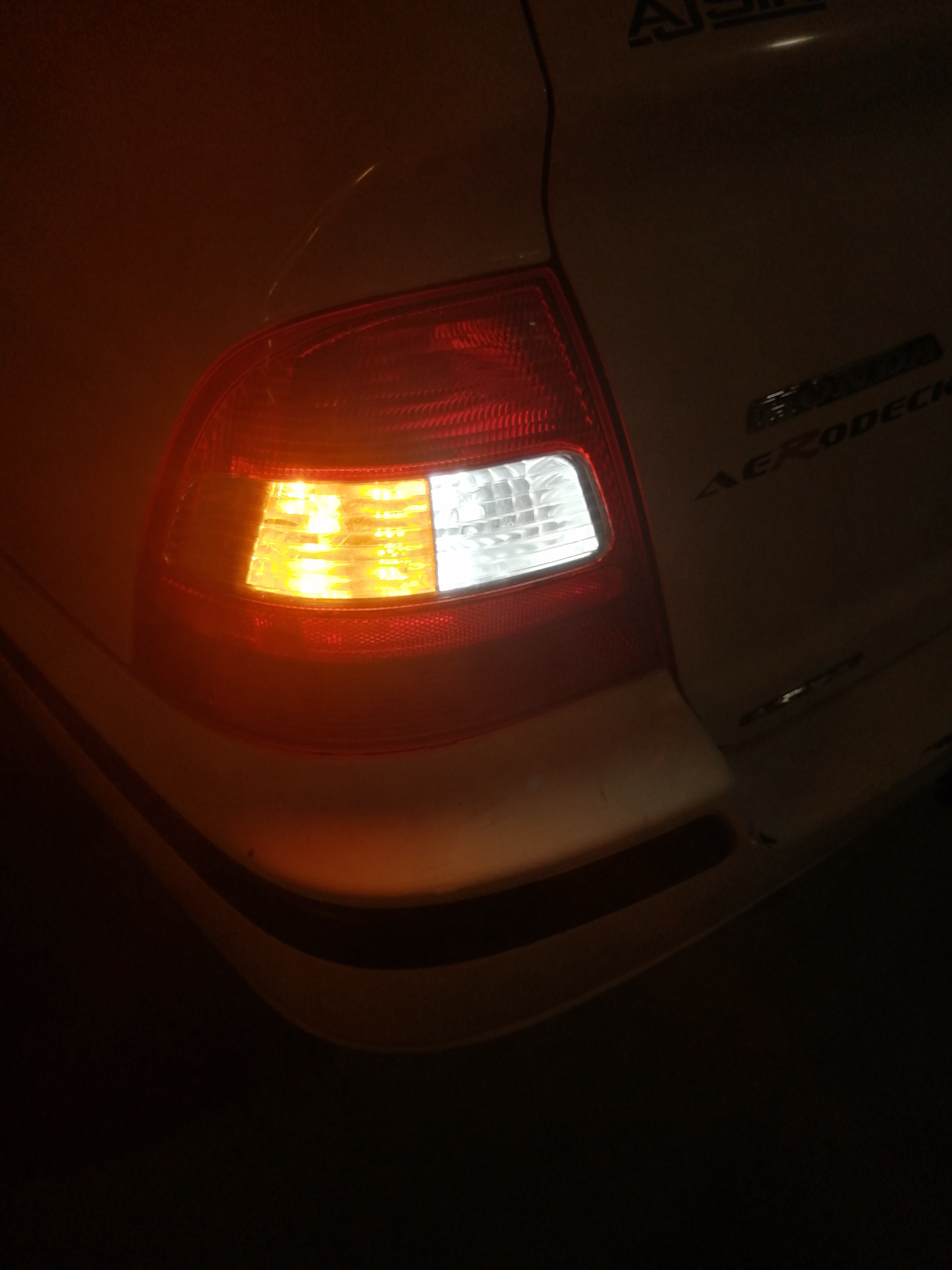

Trochu jsem si dnes hrál se zadními svetly. Protáhnul jsem si zpátečku přes blinkr, ať pořádně vidím, když je tma Úsměv)
1. Foto je jen zpátečka.
2. Foto je zpátečka plus blinkr

Tak jsem se dnes pustil do opravy stropnice. Zatim to vypadá slušně, uvidíme za pár dní jestli to bude pořád držet.

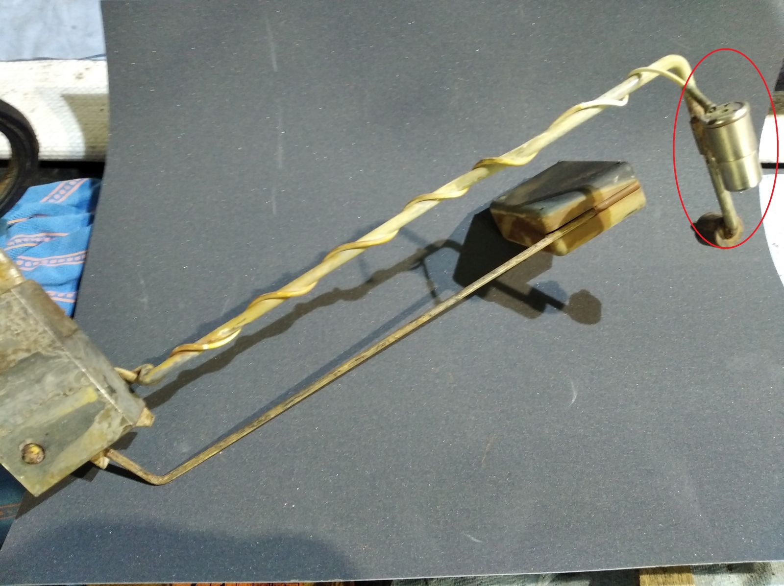

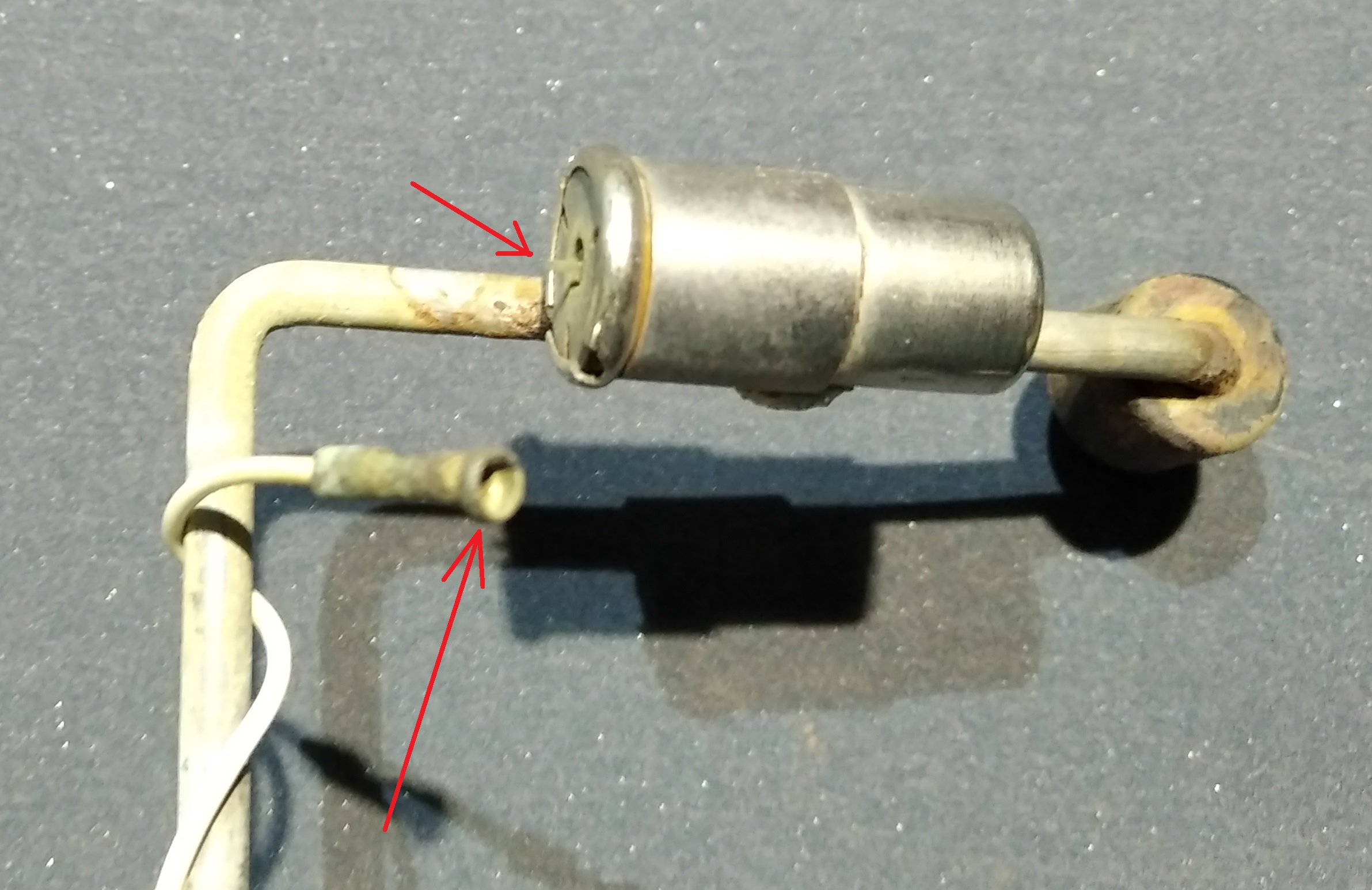

Neví někdo, k čemu slouží "udělátko" v červeném kroužku? Je to sestava palivového plováku z VTi.
Při rozborce upadl drátek z toho stříbrného válečku. Snad to půjde napájet na zbytek jazýčku, který z válečku trčí to mi hlava nebere
Kdyby ten váleček byl nějaká dostupná elektro součástka, tak bych to rád výměnil

Je to termistor pro hladové oko. Koupil jsem ho na aliexpressu a funguje bez problémů.
Mnohokrát díky! přátele
