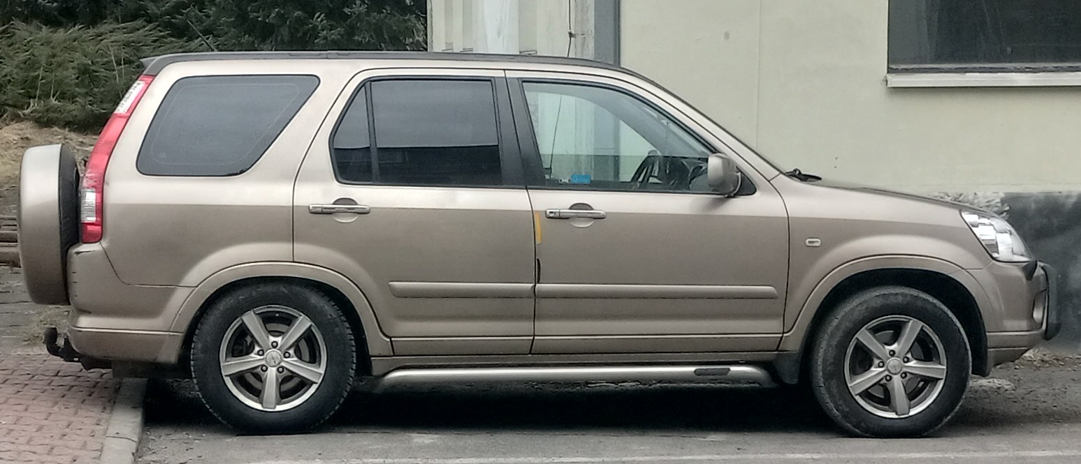

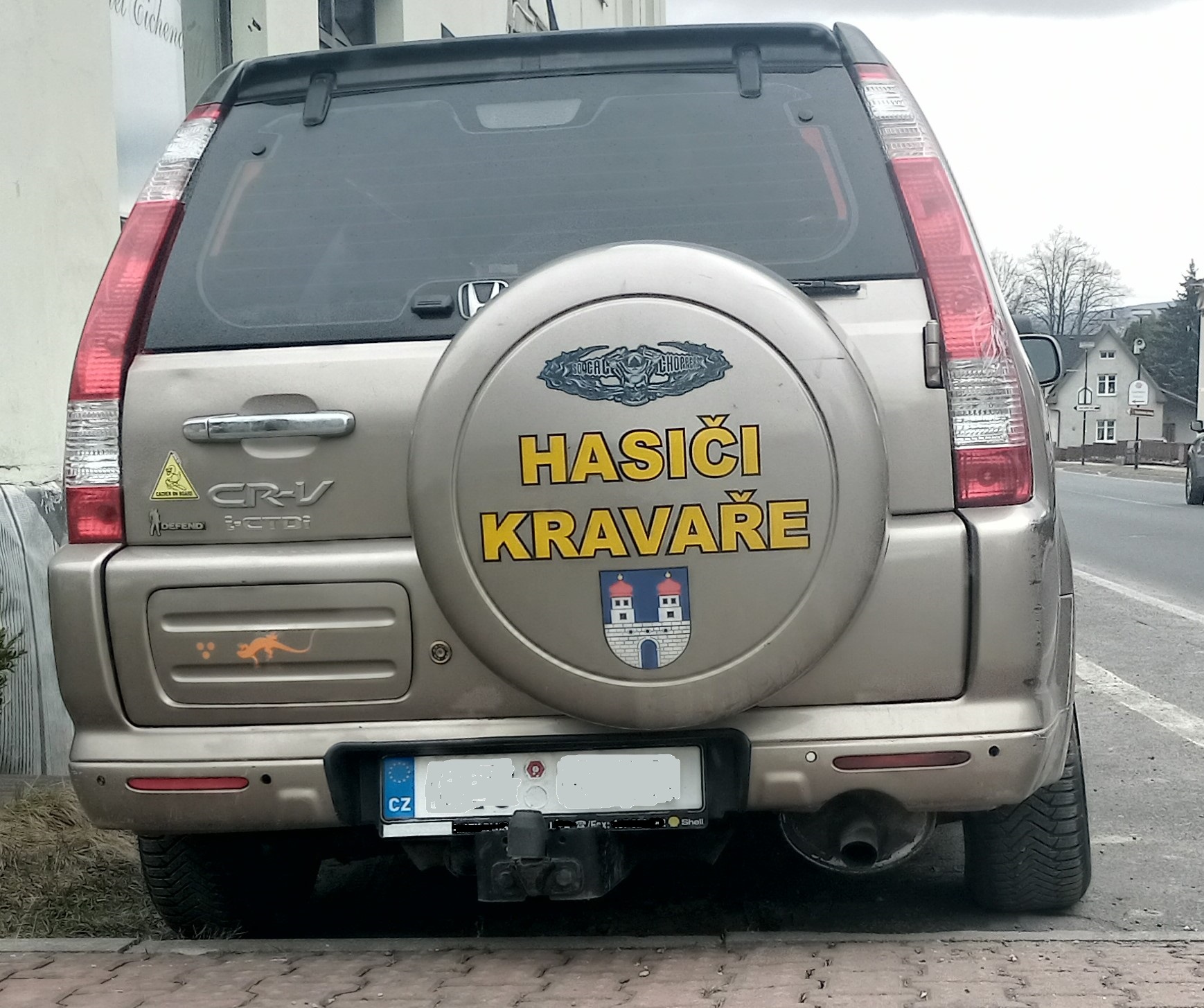

Zdravím,
máte někdo zkušenost s problémem odklonu zadních kol ? Ne zadku jsem měl kola ne rovně, ale spíš do A a navíc auto sedí vzadu dost nízko oproti přední nápravě.
Vyměnil jsem tlumiče i péra, ale problém se tím neodstranil, nevíte někdo co s tím ? Potřebuju, aby byla kola kolmo k zemi a aby se ten zadek zvednul...

Jaké tlumiče a pružiny jsi zvolil? Na svém mám měněné zadní pera a takový problém nemám. Samozřejmě že na odklon kol má vliv i stav silenbloku, ale tady je spis problém ve volbě pružin. Dělají se i zesílené pružiny na tahání těžkých vleků.
V Americe se dají sehnat horní stavitelné ramena od firmy Moog, kterými se nechá odklon kol nastavit. Na sériovém autě lze nastavit pouze sbíhavost.

Kola byla vyvrácená už před výměnou tlumičů a pružin, myslel jsem, že se to jejich výměnou srovná, ale nestalo se tak. Mám tam nějaký neoriginální díly, už nevím, co to bylo. Dají se někde u nás ta horní stavitelná ramena sehnat ?

Ramena jsem poptával podle čísel Moog, ale v Evropě nejsou dostupné. V Americe je to řádově pár tisícovek.
Já jsem dával pružiny TRW. To že je to takhle sedle, tak to bude buď špatnou volbou délky tlumičů, ale spíš špatně zvolené pružiny.
Zkusím si zítra vzpomenout a pošlu odkaz na ty ramena.
