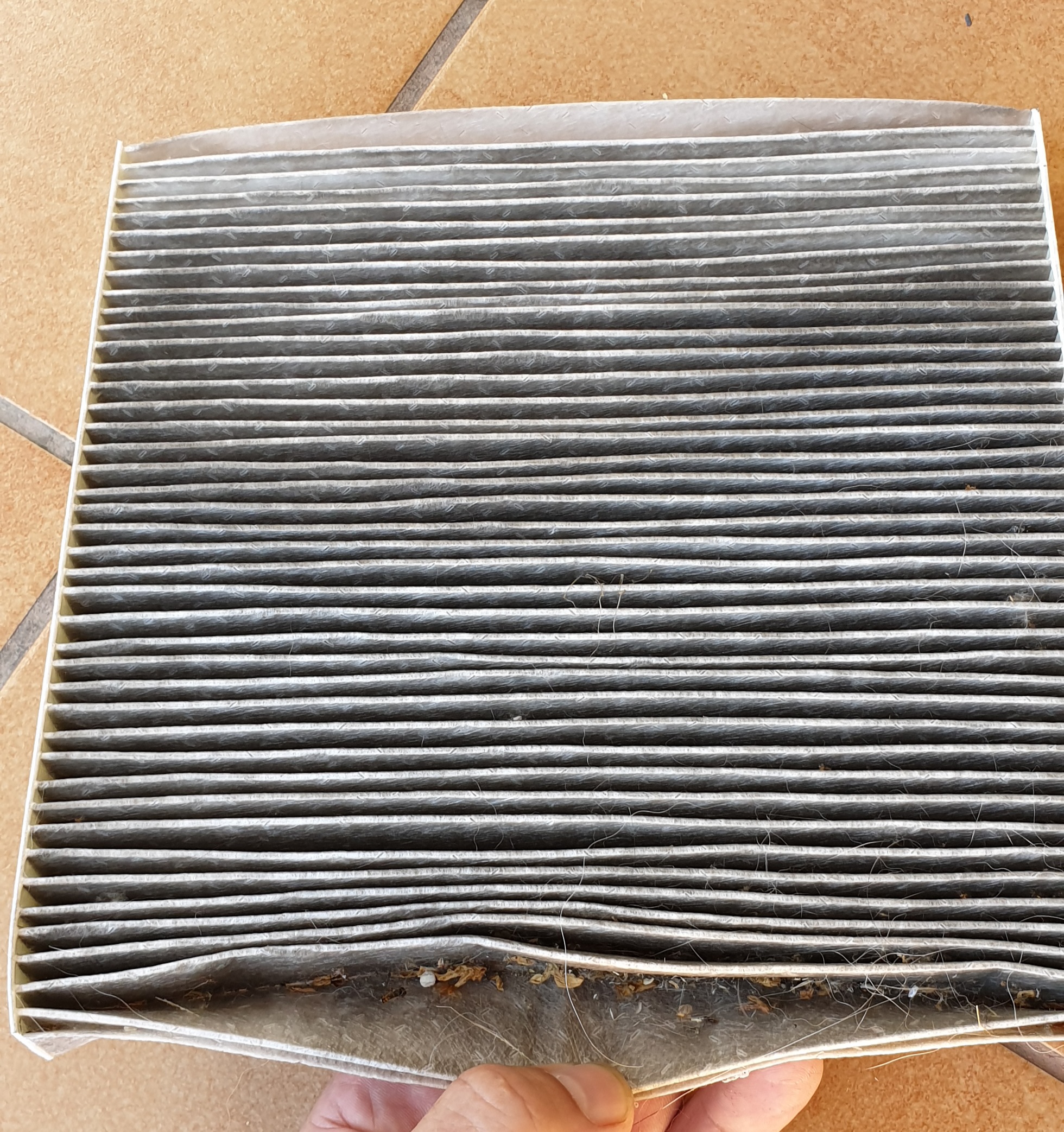

Klimu desinfikuji jednou ročně a kabinový filtr tam taky nevydrží déle, než rok. Na fotce je filtr z mého auta po 5 měsících provozu a 4.000 km. Děs běs.
Klimu desinfikuji tímhle už několik let a zatím se to jeví v pohodě

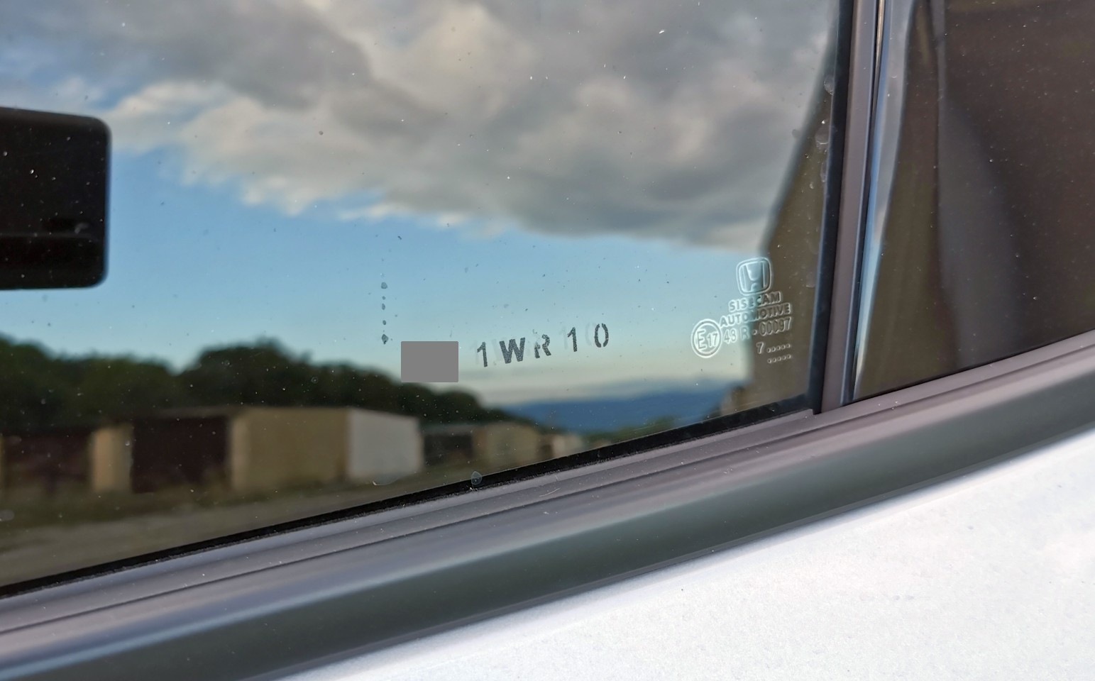

Zdravím,máte někdo udělané pískování skel od Cebia a jestli ano,mohli by jste poslat foto,jak to vypadá,děkuji
Příspěvky: 33 2019 Civic i-VTEC

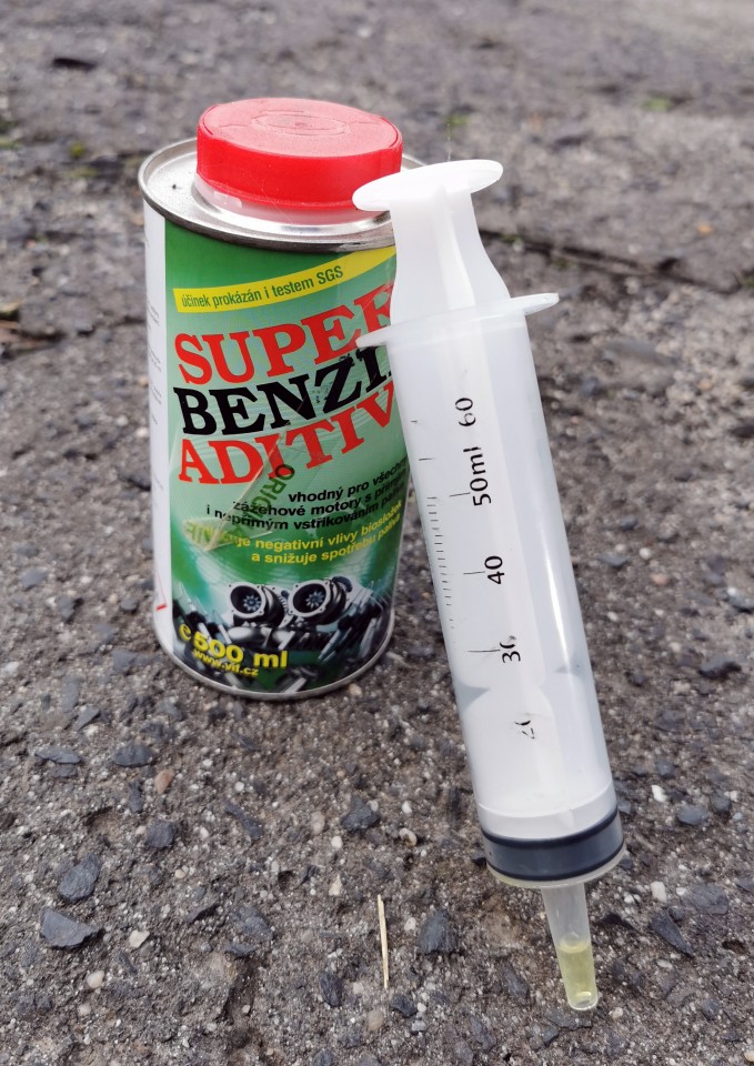

Naléváte u pumpy do nádrže aditivum (VIF)? Jde to vůbec zvládnout bez toho nástavce co je v kufru? Nedovedu si to reálně u pumpy představit, to by mě ostatní asi zabili a ruce i auto špinavý....
Příspěvky: 64
PříspěvekZaslal: 18.8.2020 , 22:37   Citovat
Luboun: na VIF jsem měl takovou dlouhou tlustou stříkačku, před tankováním jsem do ní natáhnul vif z plechovky, nebo prodávají ty jednorázový balení s dlouhým hrdlem, tím to jde taky v pohodě

Ronny: mám vypískováno na všech oknech, klidně vyfotím, ale není tam moc co vidět Úsměv
v příloze z 9G, kde to mám stejně... ty dva první znaky jsem znečitelnil přepsáním Mrk

tady ještě ta injekční stříkačka, tuším, že v lékárně stála 40,-
kvůli smradu a zbytkům jsem jí vozil ještě v plastovém krytu od nějakých sheron utěrek Úsměv
