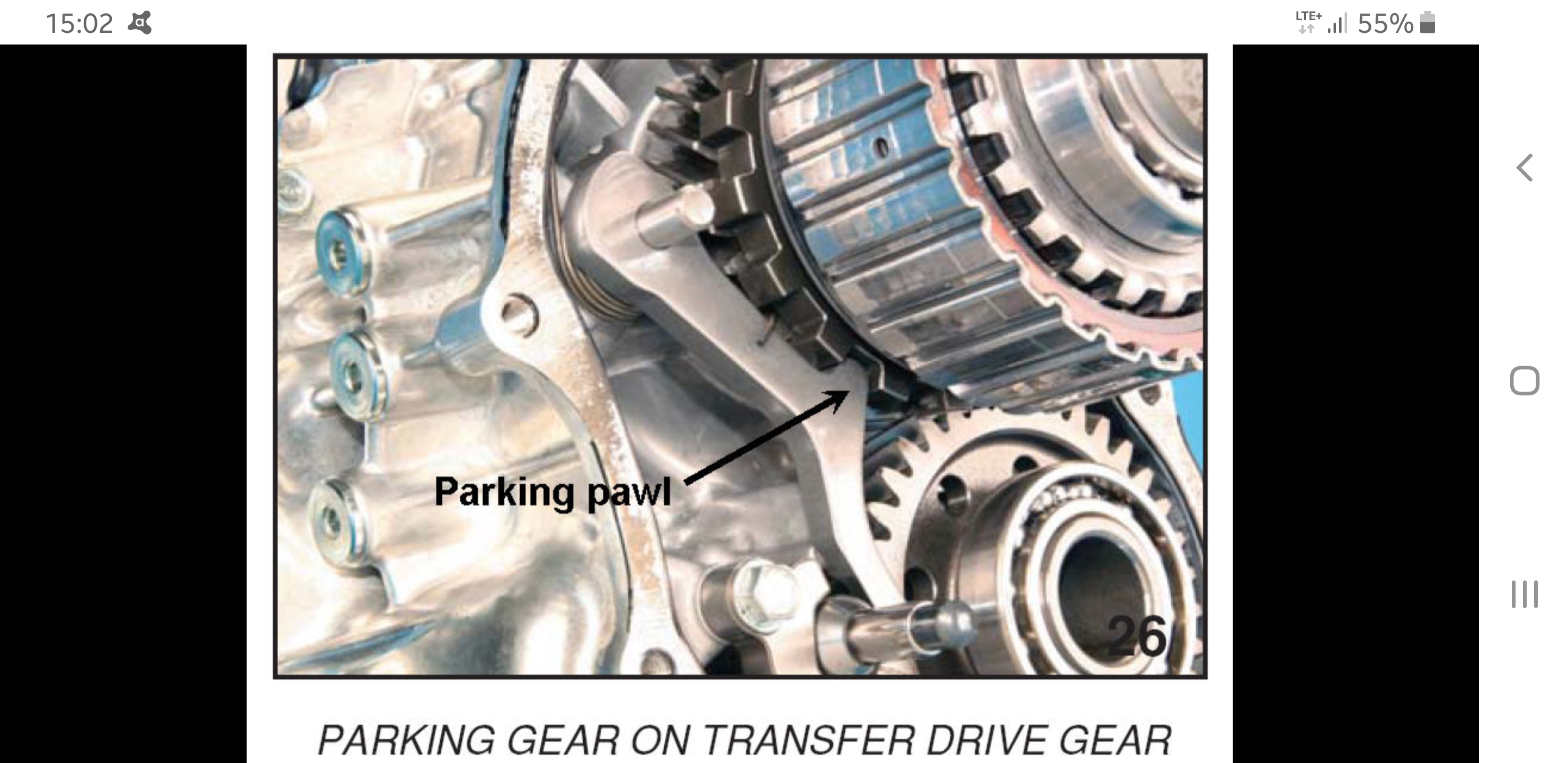

Mimochodem, dodržuješ doporučenou proceduru že při zastavování do kopce (a nebo z kopce) napřed auto na N necháš "vyvěsit" na ručku (nebo nožku)? Tj zastavit na N, dát ručku a pustit brzdu. Až pak řadit P. Aby to viselo právě na té brzdě (opíralo se to o ni). A ne na převodovce. Cooo???
Příspěvky: 4488
padam je teď offline  padam
PříspěvekZaslal: 4.8.2020 , 13:02   Citovat
Mulder: zajímavá procedura, když jsem Kb1 koupil, tak jsem přečetl celý manuál ale tohle si nepamatuju. Žil jsem v domění, že je na P v převodovce trn, který se zasune a stojí to na něm. Nikdy jsem ale neměl AT převodovku rozebranou, takže je to jen představa možná vytvořená na nesprávných základech. Tuší někdo jak to je?

PříspěvekZaslal: 4.8.2020 , 13:35   Citovat
Pozor, třeba u Legenda 2G, pokud vím, to není trn, ale nějaký "kroužek", který se roztáhne a tím to drží. Víc k tomu ví myslím Jofrey, ale asi i jiní ...

PříspěvekZaslal: 4.8.2020 , 14:08   Citovat
[quote="Mulder"]Pozor, třeba u Legenda 2G, pokud vím, to není trn, ale nějaký "kroužek", který se roztáhne a tím to drží. Víc k tomu ví myslím Jofrey, ale asi i jiní ...[/quote]
Zhruba takhle nějak dementně to má naprostá většina měničových automatů. Včetně Legenda 2G a 3G. Bohužel aretační zobáček je na váhu Legenda trošku poddimenzovaný. Kdo nechává stát starý Lego z kopce na "P" bez primárního vyvěšení na parkovací brzdě, tak riskuje stejně jak v ruský ruletě. Chlapci v USA už vědí jak vypadá převodovka po ulomení toho malýho čuráčka.
Proto nejde lidem vyřadit "P", nebo jde hodně ztuha, když parkujou z kopce a auto nechávájí opřený svojí hmotností o takovej malej camprdlík.

Lucaslegend je teď offline  Lucaslegend
PříspěvekZaslal: 4.8.2020 , 14:48   Citovat
Jofrey napsal:
Ano podobny zobacik ma aj legend kb1/2
Tu je to na obrázku pod pismenom L park pawl

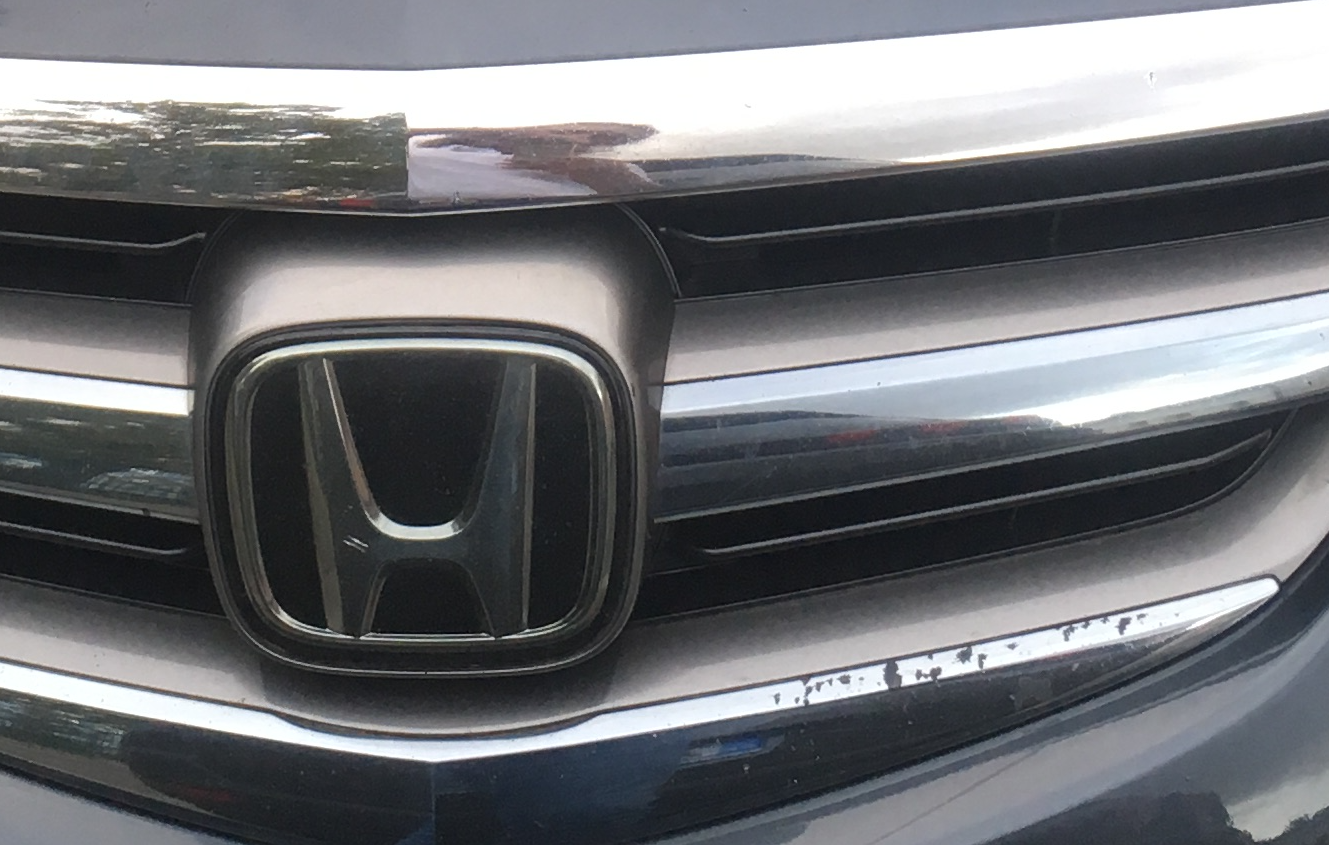

ma®vays napsal:
Děkuji za info. Sice ten novější vypadá přitažlivěji, tak raději zvolím tu první verzi za poloviční cenu. Výběr je slušný. Jen sehnat zkušeného dovozce Úsměv
PS: Na všech fotkách je přední maska jak by slézal chrom dolů. To je předpokládám jen odlesk?
Bohužel není. Je to chrom na plastu a jede dolů.
