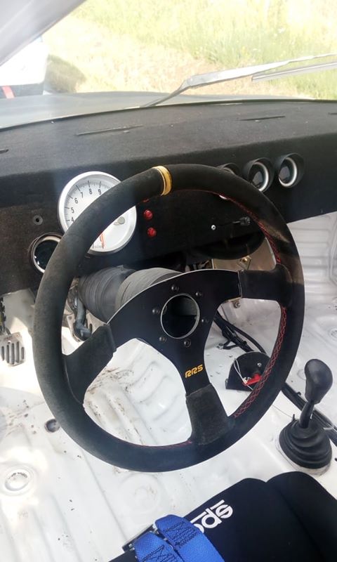

Zdravím pánové je tu někdo kdo by se mi mohl podívat na jednotku z CRX 2 d16 motor rok 89. Deset let jezdí po vrchách normálně a najednou sem tam motor pocukává a ještě vyskakuje chyba 17x (senzor rychlosti) a ten v tom voze není deset let (ani bowden,ani budíky není tam deset let nic.) a nikdy nic nevyskakovalo. Alien co mi kdysi tu jednotku delal už bohužel nemá čím. Prosím pomoc

Ecu bývá vadná málokdy. Zkus použít jinou, i když nečipovanou, co to bude dělat. Pak budeš vědět víc. Podle mě je ta ecu falešná stopa.
PříspěvekZaslal: 24.7.2020 , 11:58   Citovat
Jak píše Minor.Cukaní je spíš v zapalování,nebo v palivovém systému.
Bez připojeného tachaku ty c4g normálně jezdí.
Nechápu větu:Alien nemá čím....To jako,že znáte příčinu,ale nemá ji jak opravit?
Ecu máš standardní pm7, případně PM6 od Hondy?
Některé ECU vyhazují chybu IMA,pokud tam například někdo nahrál mapu Mugen XE5.Je to tuším kód 11,nebo u některých si nastavuje tuner třeba kod 18,aby poznal jestli je motor zahřátý,atd.
Zjednodušeně používají se kódy, které nejsou v tabulce chyb.
Určitě je to 17?Tím nezpochybňuju,že to špatně spočítals,jen jsi třeba ten kod nenašel v tabulce chyb a řekl sis,tak je to 17 Velmi šťastný.
Pokud bys chtěl něco.Jsem Zlínský kraj.Jednotku ti můžu vyzkoušet,případně vypálit epromu jakou si dodáš.Ladit nic nebudu,na to nemám čas.
