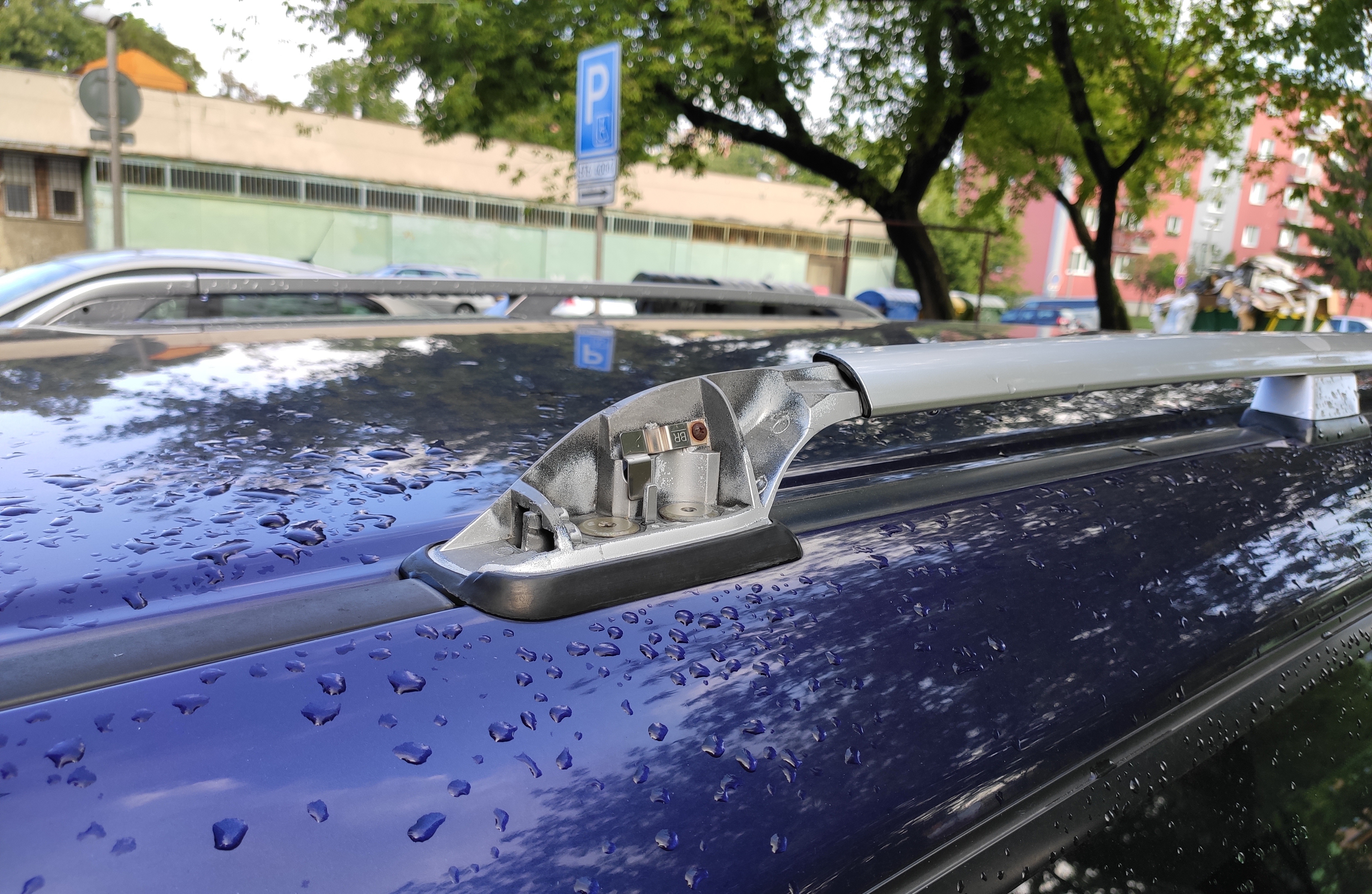

Zdravím kluci. Neřešil někdy někdo toto? (foto). Nějaké hovádko mi to asi šlohlo nebo to uletělo..nevím ale jak by mohlo. Prostě to tam už nějakou delší dobu nemám a začíná mi to vadit víc než mám pohodlnost snese. Krytka hagusu zadní levý.
Máte s tím někdo nějakou zkušenost? Řešilo se zde zatékání do auta pře místa kolem upevnění hagusů a i to se mě lehce týká, takže bych to řešil pak v jednom kuse. Lze tu krytku někde sehnat?
