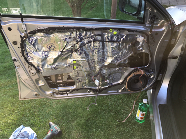

Za seba ti môžem dopročiť STP! ZA cca 60 euro (1800 kč) som urobil to, čo je na obrázku - 2 dvere.
Komplet vonkajší aj vnútorný plech. Odporúčam to robiť v garáži v teple, v zime to bude stuhnuté a horšie sa s tým robí aj to horšie lepí.
Rozdiel, je naozaj značný
15844a85ca29a11c70813a8fb156123a.jpg, 435 kB
