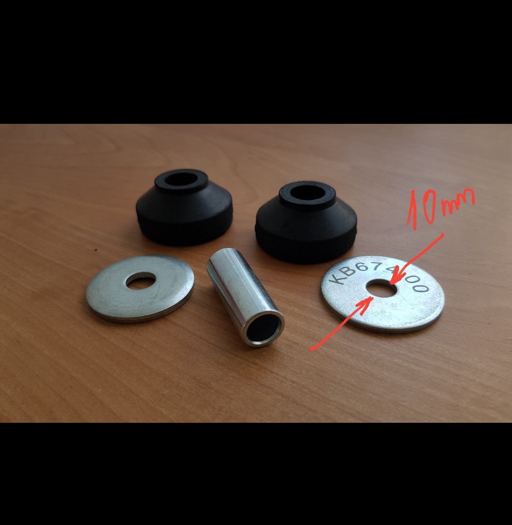

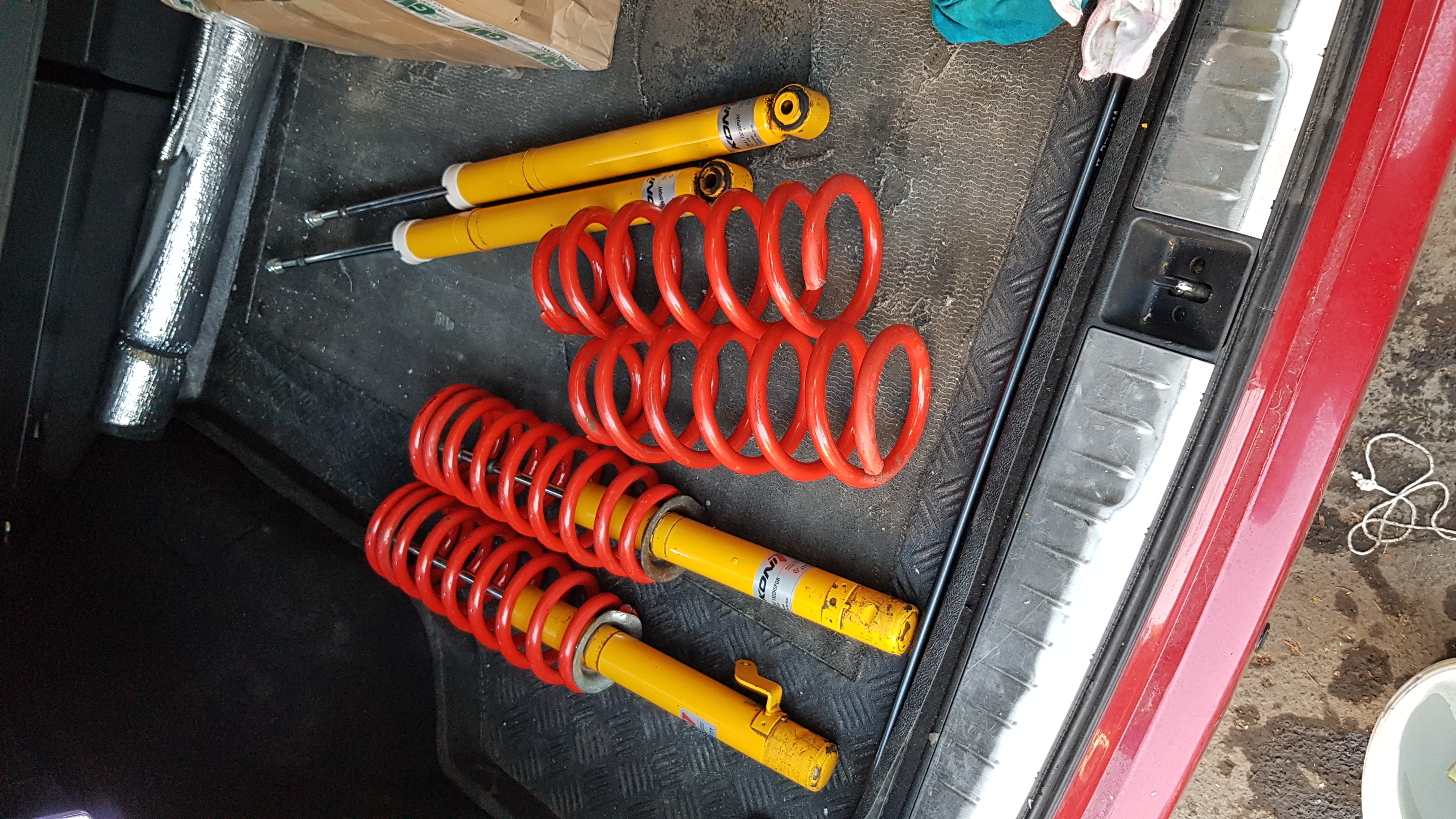

Ahojte. Vie mi niekto poradiť s horným uložením tlmičov na Accord 7g Tourer diesel? Dávam tlmiče KONI žlté a piestnica má 11,6mm oproti pôvodnému tlmiču, ktorý má piestnicu 10mm. Takže mi to nevojde do uloženia. Neviete niekto či je možné zohnať uloženie na priemer piestnice 11,6mm a kde to kúpiť? Uloženie zadných tlmičov by podľa objednávacích čísiel malo byť rovnaké ako predných, ale je to tak? Ďakujem.

K těm tlumičům je to jako standartní příslušenství, když je koupíš nové. Samostatně je asi nekoupíš, pokud mají nestandartní rozměr. Leda si je upravit/vyrobit.
Jinak jsou primárně určené pro sedan 2.4 v benzínu dle čísel. Takže to může být teoreticky i tím? Netuším jestli je rozdíl v uložení mezi diesel/benzín.
