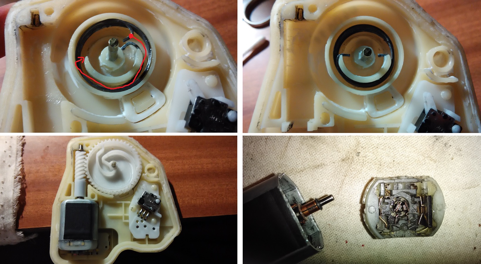

Tak jsem trochu pokročil, ale stále žádný velký úspěch... Ty výlisky jsem musel nakonec odvrtat, ale drží to i bez toho...
Motorek vyčištěný, uhlíky jako nové, ale prostě to nejede. Samostatně motorek točí jak blázen (předtím v něm vždycky jenom škublo), ale jak ho dám to těch převodů, tak s tím nemůže otočit.
Jde s tím teda docela těžko točit i rukou (ne ale že by to drhnulo), ta pružinka se mně zdá dost napnutá, ale mám to tam dobře ne? Vyskočila mně, ale jiný způsob jak ji tam dát jsem nenašel.
Přidal jsem i fotky - na 1. strčená nenatáhlá, a jen ji natáhnu podle té šipky ne?
Kde by mohl být ještě problém? Málo vyčištěné? (víc se mně to lihem nepodařilo)
Zkouším to teda na 12V větvi z pc zdroje, ale nevěřím že by autobaterka dala víc aby se to hnulo...

Já nějak nechápu, co od toho očekáváš...máš tam koncový spínače, které dají povel vypnout napájení. Tím že to připojíš na permanentní zdroj tomu fakt nepomůžeš. Ten motorek se točí tam a zpět, jinak by to nezamykalo a neodemykalo. Takže se musí přepólovat napájení, když to je v jedné koncové poloze, aby se to dostalo do té druhé.
Pokud se to dostane do obou krajních poloh, když točíš šnekem na motorku ručně, tak to máš sesazené dobře. Jednoduše se to vyzkouší tím zdrojem.

Takže motorek přetláčí pružinu, a točí tím ozubeným kolem na jednu nebo druhou krajní polohu. Ozubené kolo pak pružina vrací zpět do středové polohy. Tak by to mělo fungovat ne?
Měnit polaritu jsem samozřejmě zkoušel, ale motorek tím kolem do krajní polohy vůbec netočí, nepřetlačí tu pružinu prostě...

No podle mě to tak funguje...vyzkoušej rukou, jestli s tím jde točit na obě strany...pokud ne, tak to zkus sestavit jinak. Já už si moc nepamatuju, jak to vypadalo rozložené.

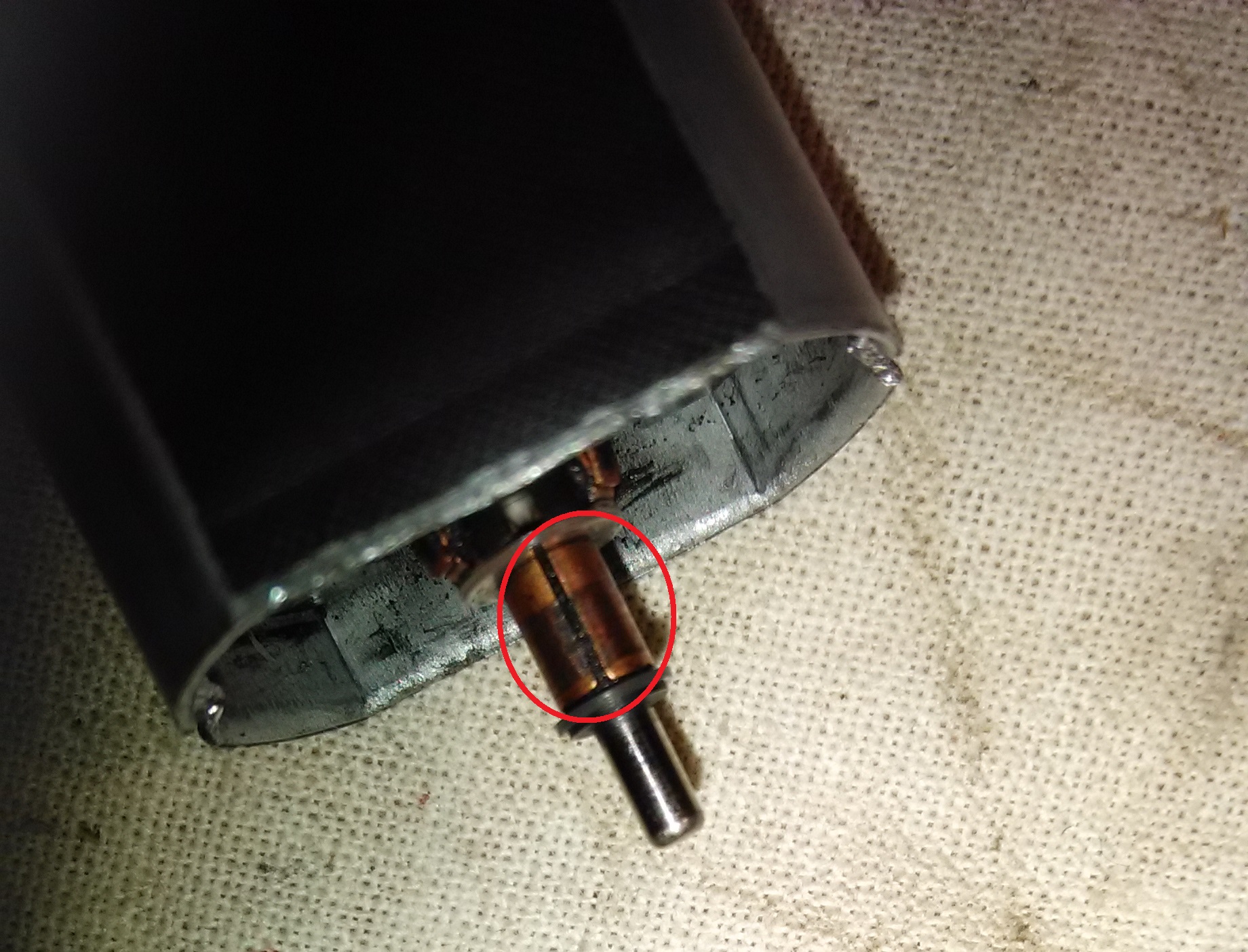

paráda, tak už to konečně jede Je to tam.
měl jsem špatně vyčištěnou tady tu mezírku, takže motorek pořád nejel tak jak by měl...
