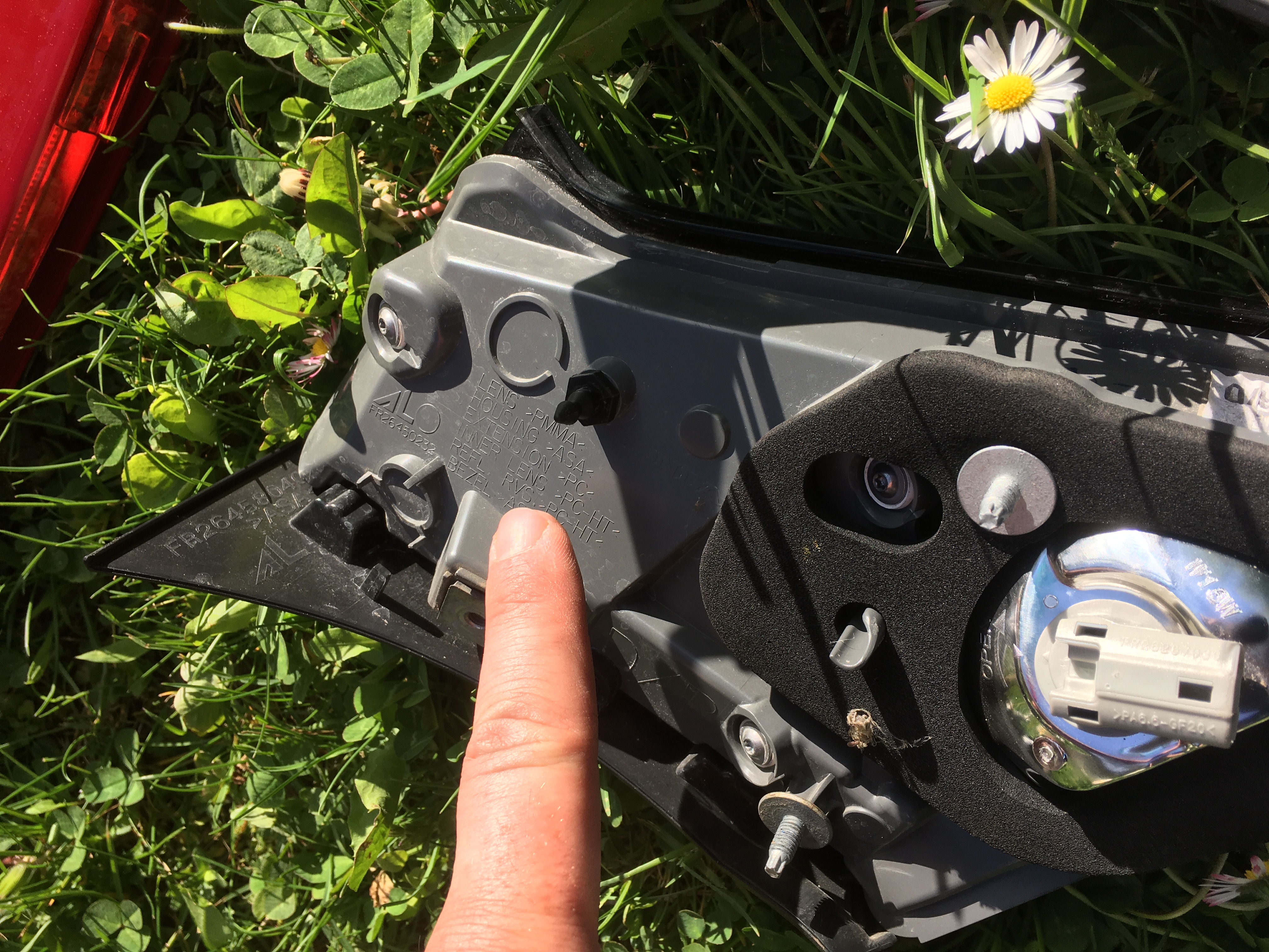

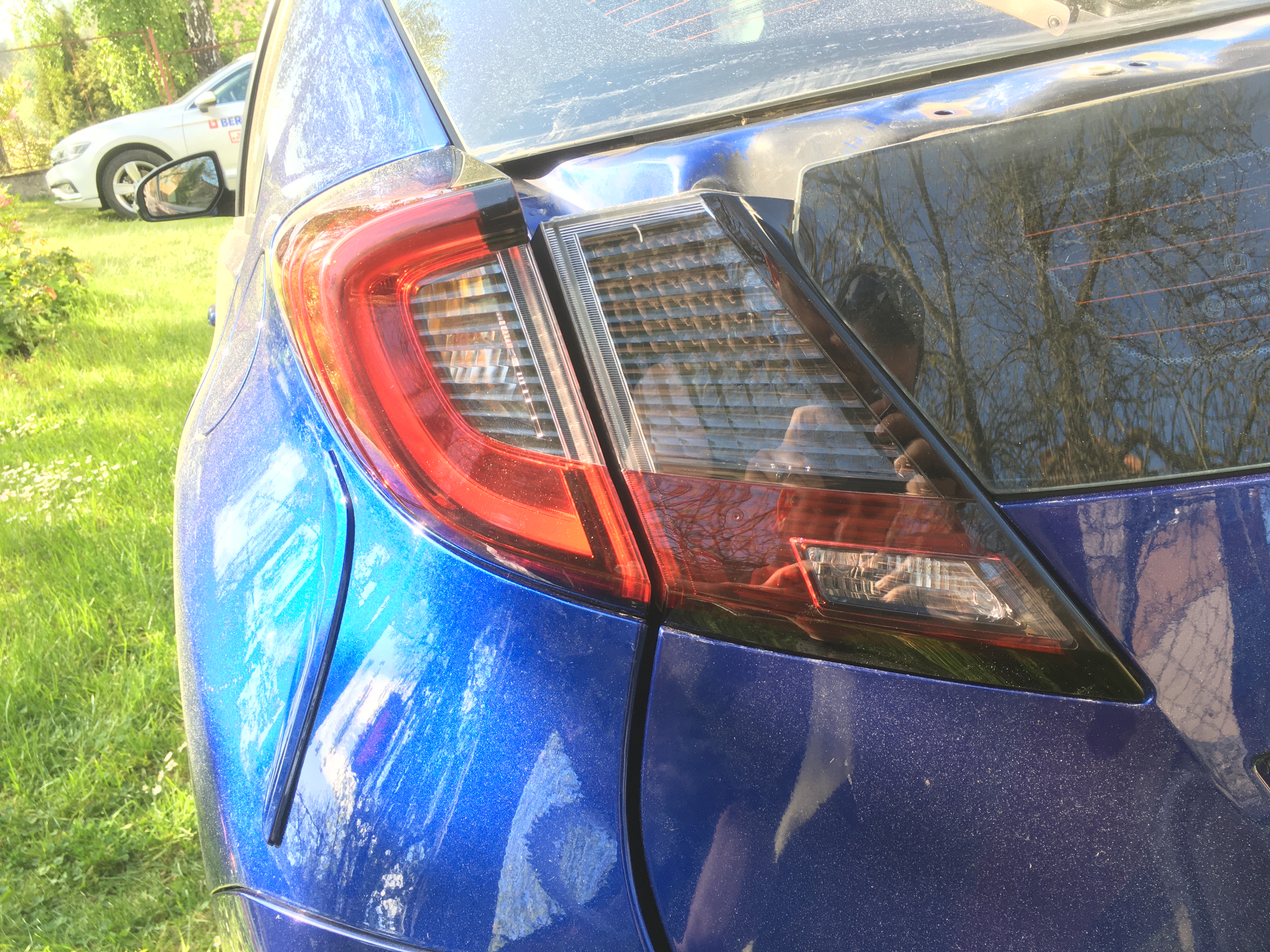

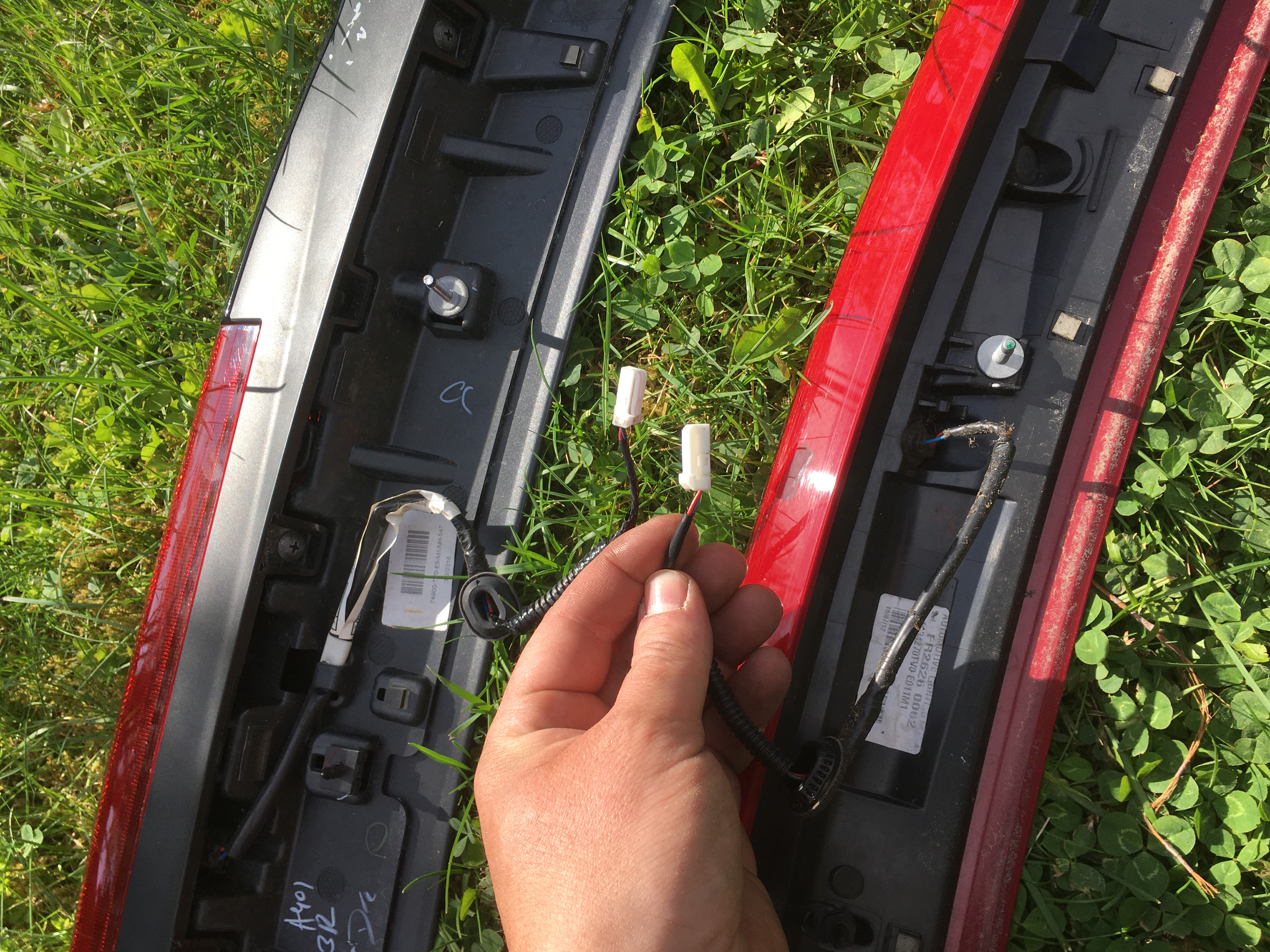

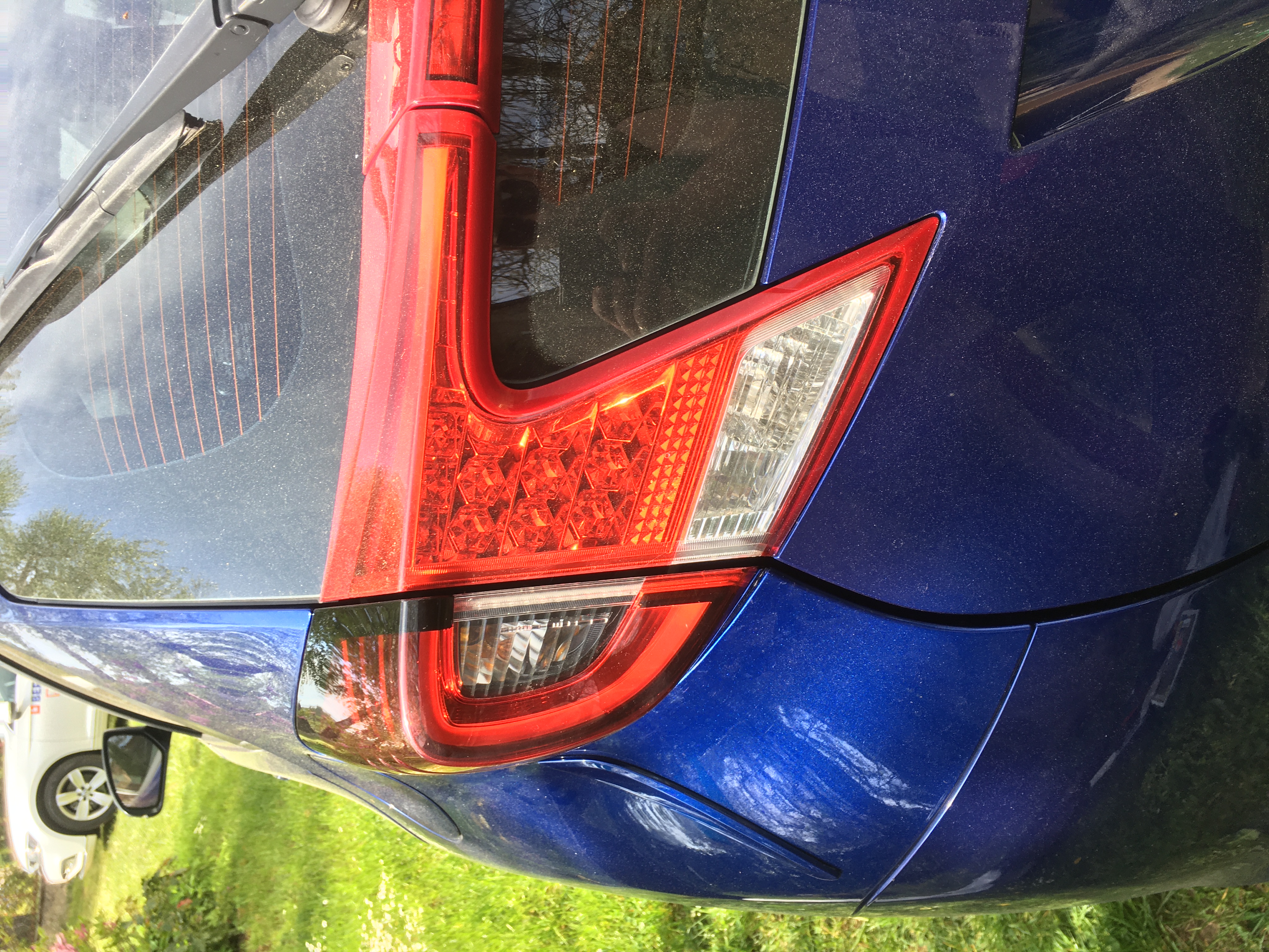

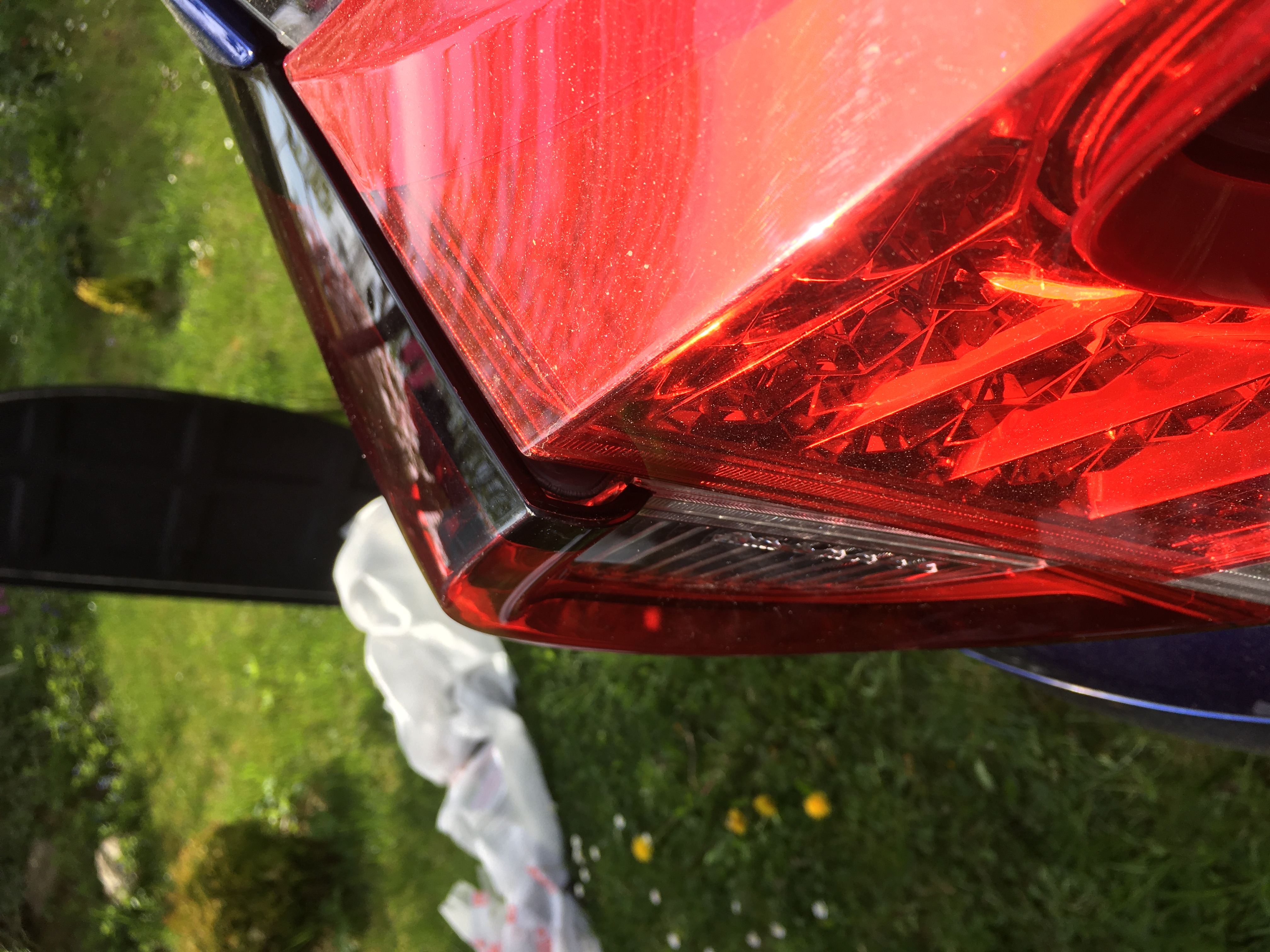

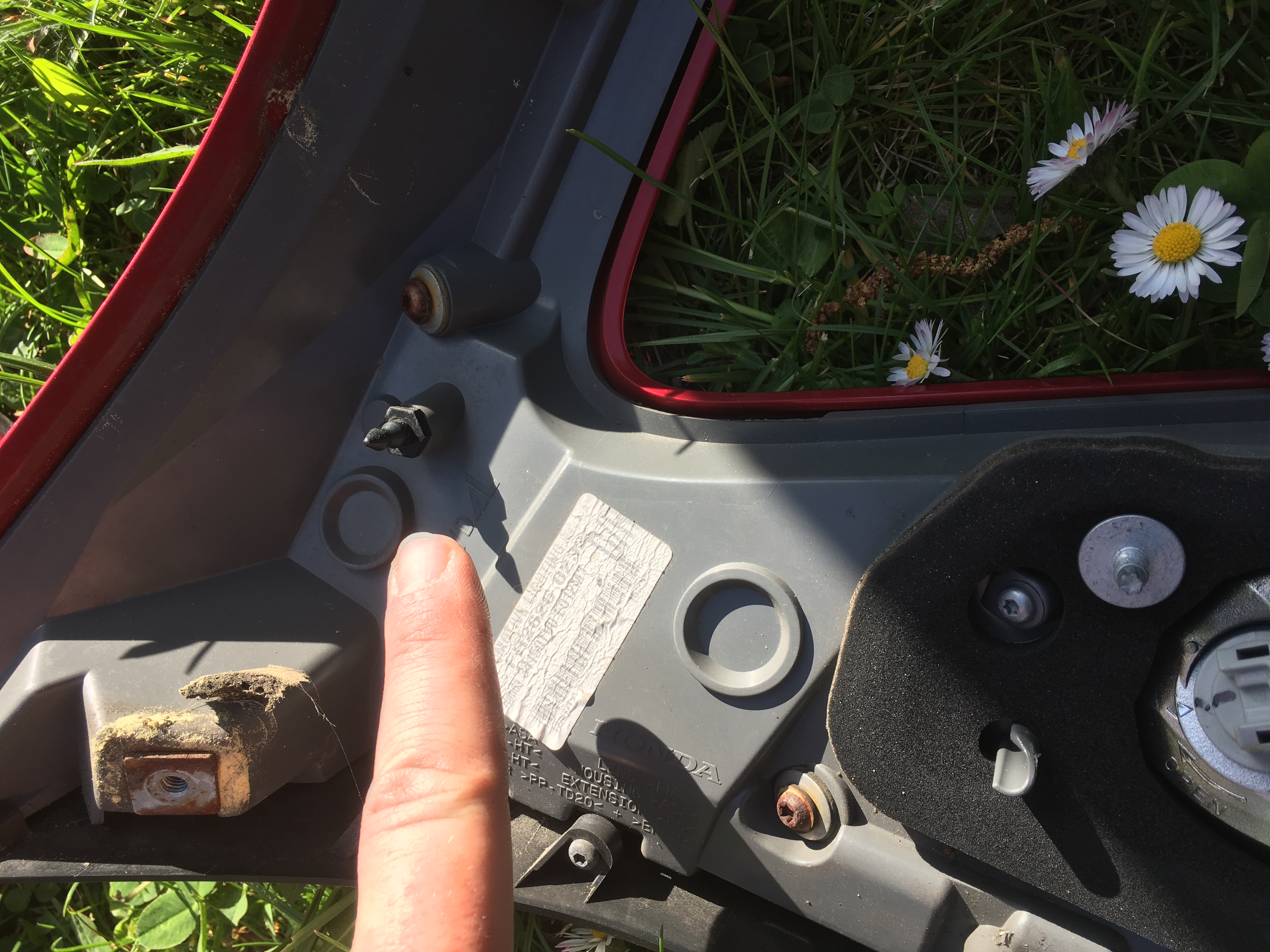

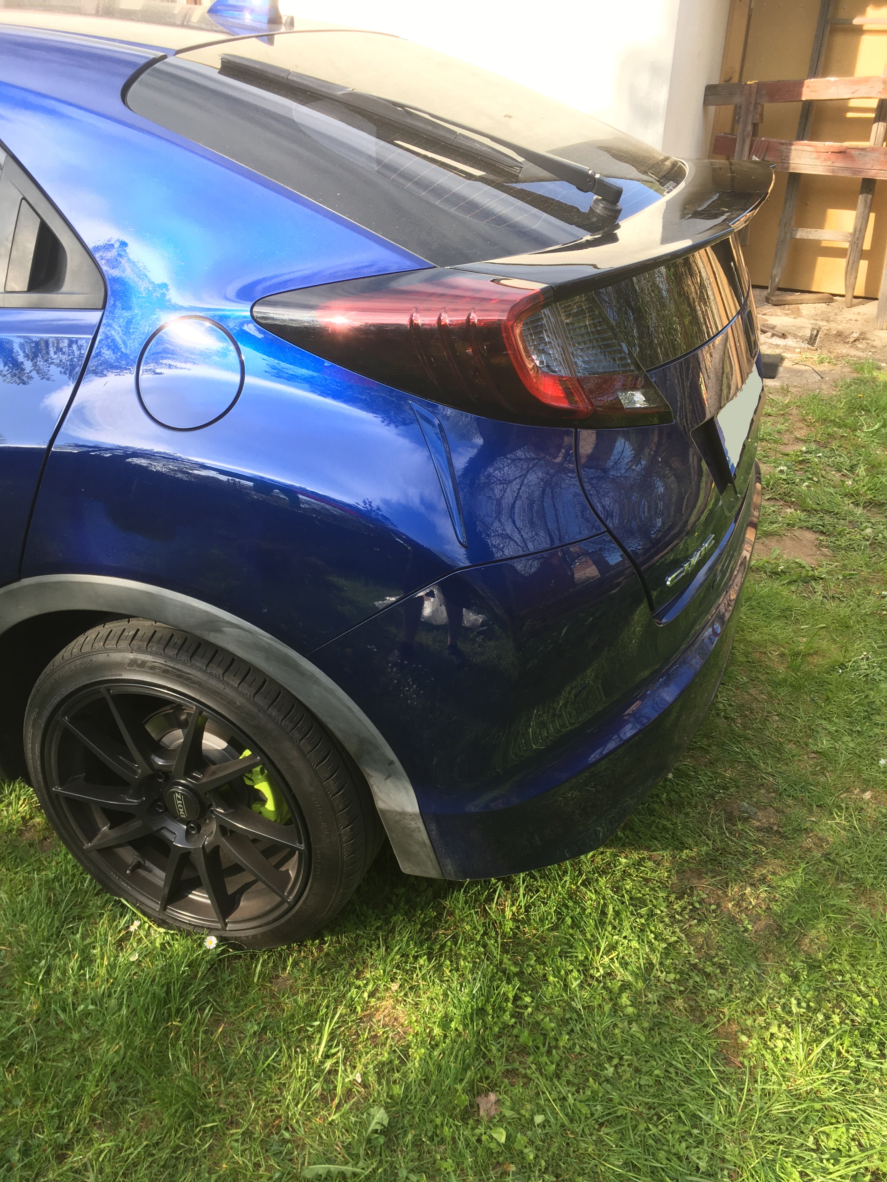

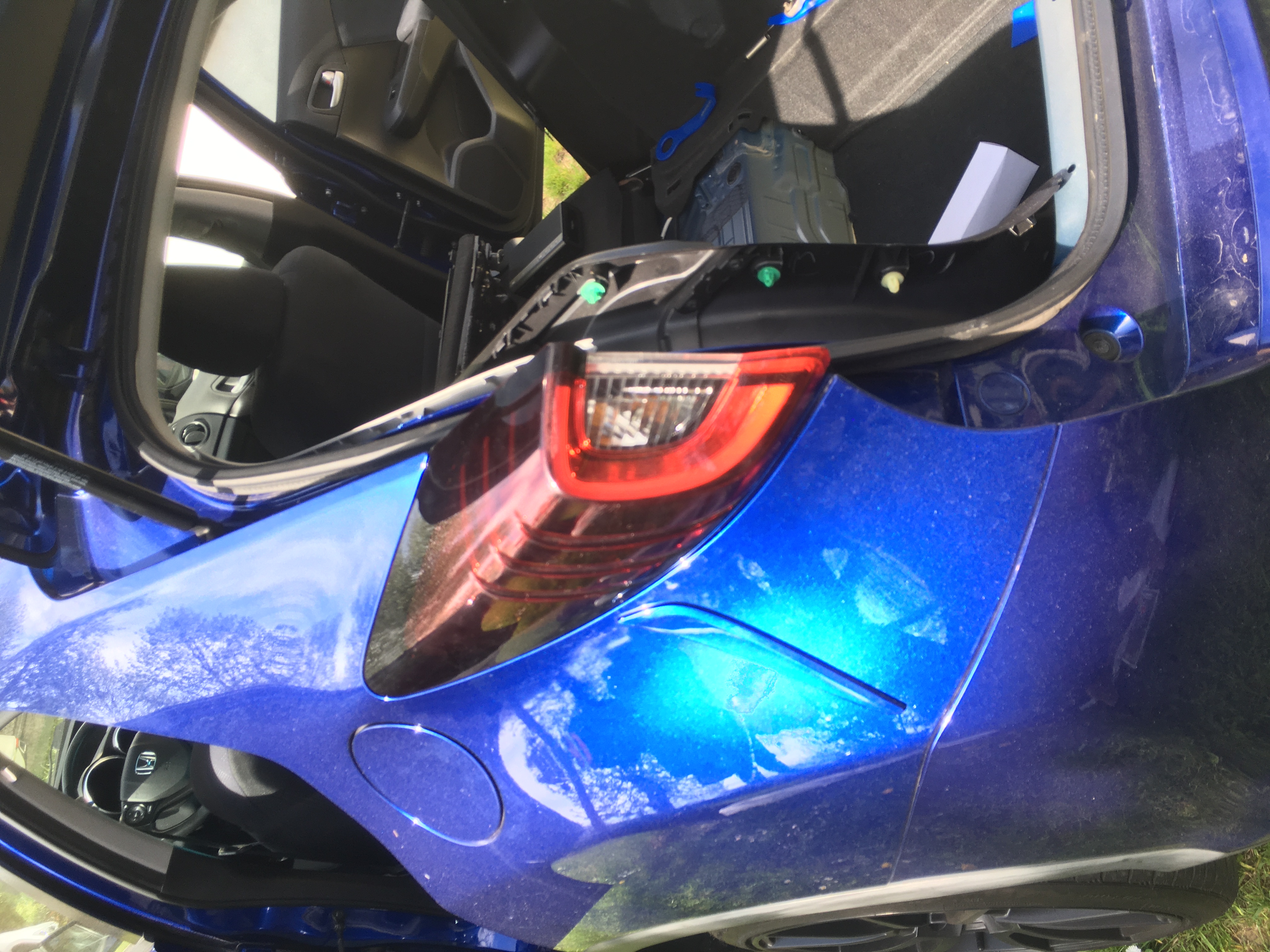

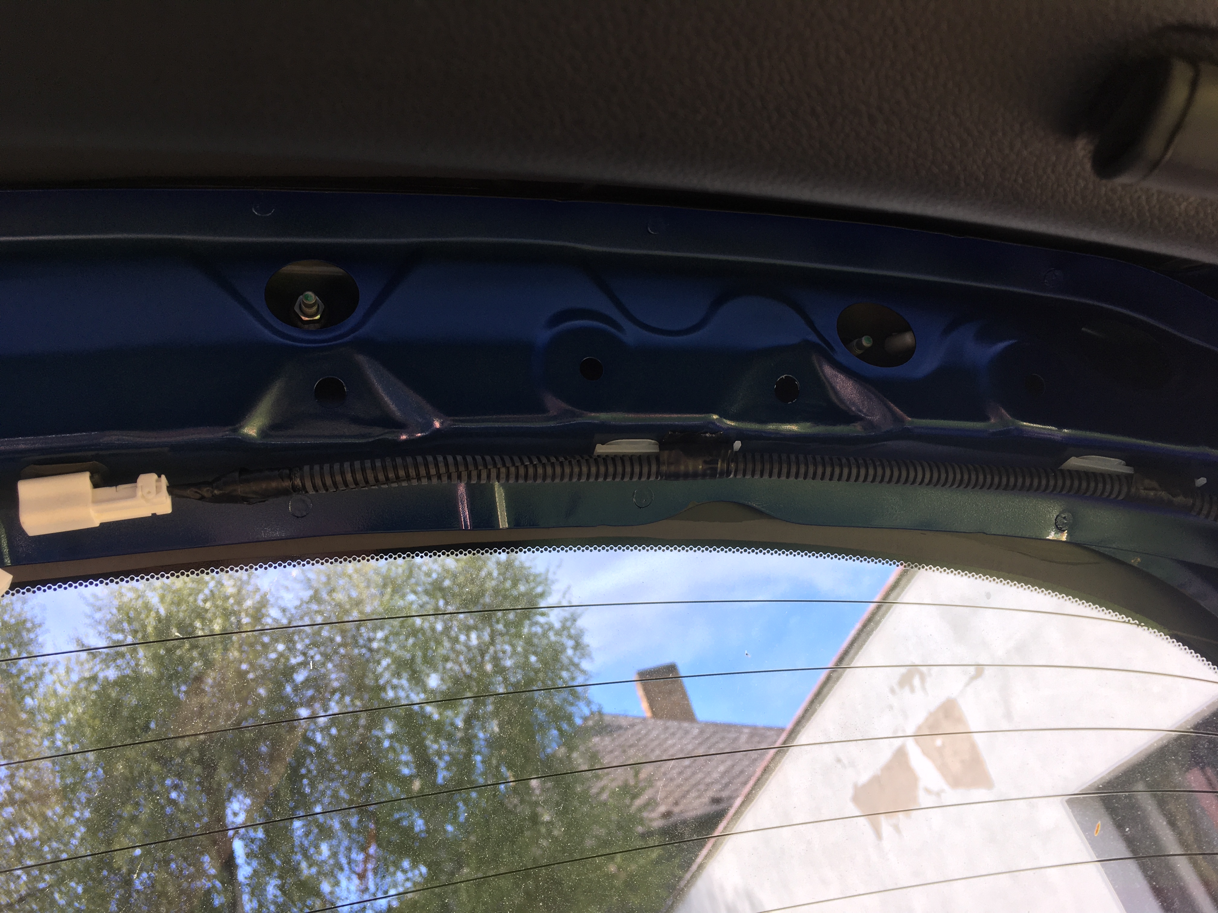

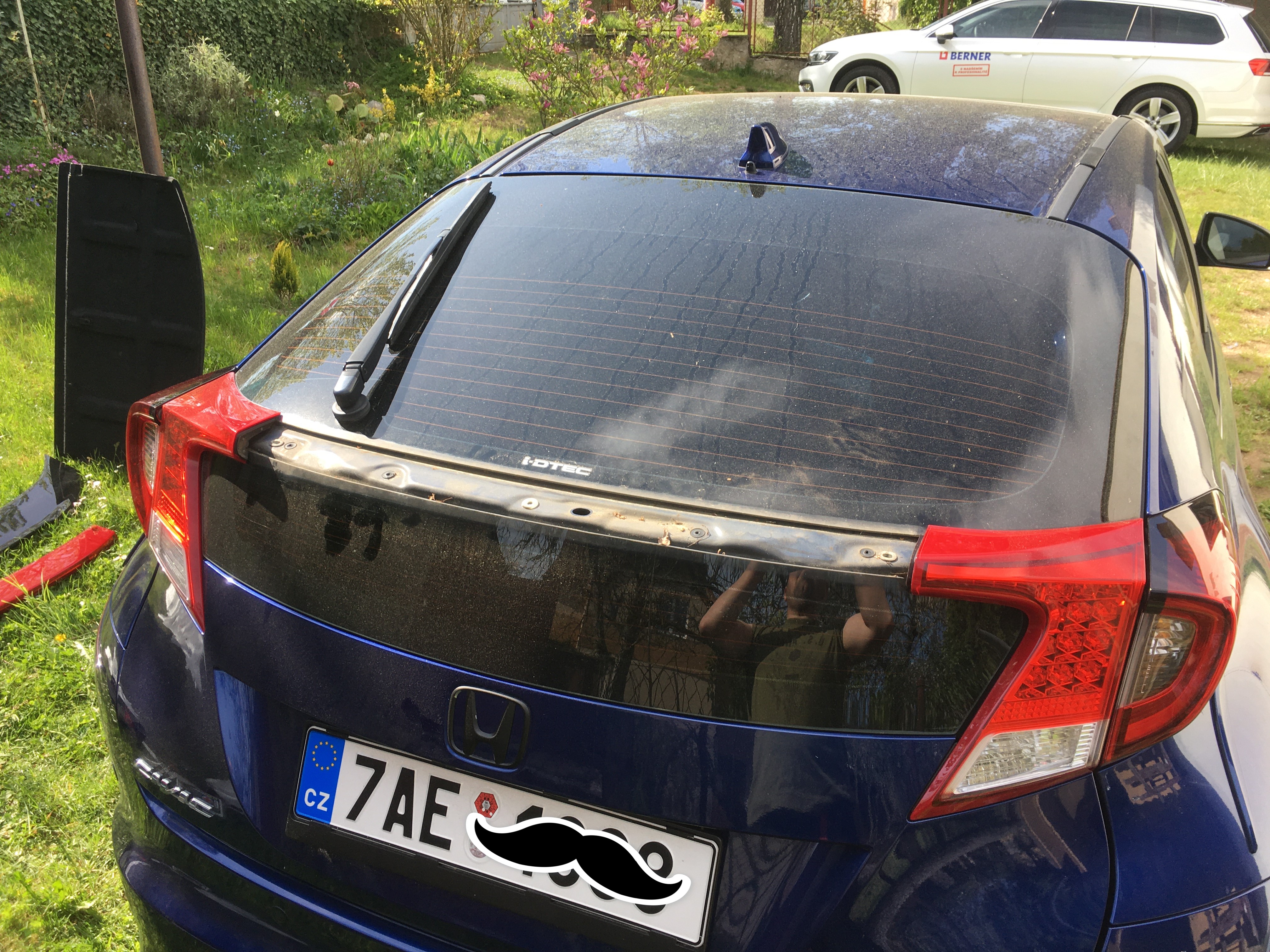

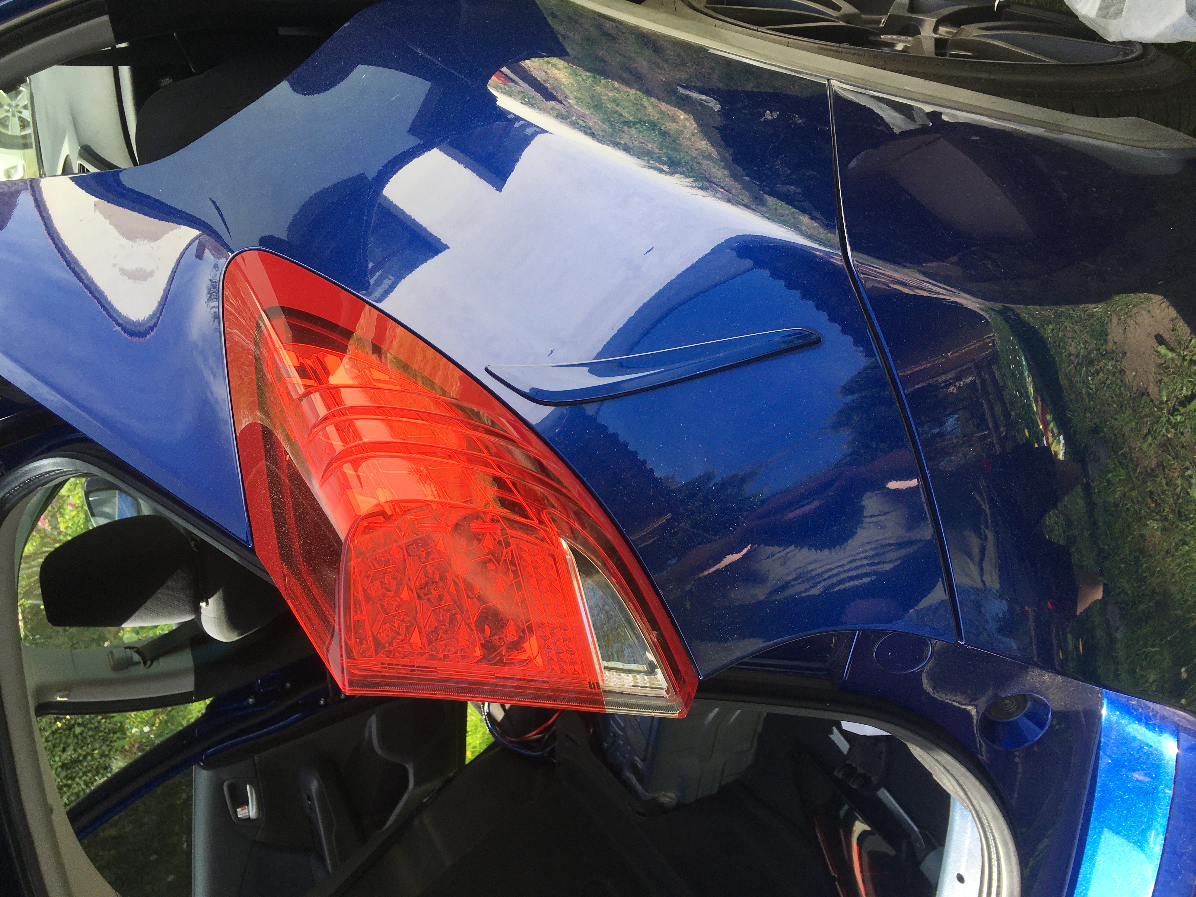

Tak přátelé, konečně mám ověřenou informaci že lze zadní světla FL dát na předface. (osobní zkušenost)
Měl jsem 3 drobné problémy, které nebylo tak složité vyřešit.
1) konektor zadních světel je za bočnicí uchycen do karoserie příchytkou. Takže aby se dal odpojit konektor, tak se musí sundat obě bočnice (nebo aspoň rozebrat tak aby se bočnice dala vyklonit)
2) světla co se montují na víko kufru mají zaváděcí trn na jiném místě, ten stačí vyšroubovat a světla jdou namontovat v pohodě.
3) Při koupi zadních světel s křídlem si nechte poslat i všechny šroubky a matičky. Na křídlo přijde o dvě matičky víc, ale pro jistotu zůstanou dva šroubky. A to nejdůležitější je aby jste měli kryt na vnější světla do meziprostoru karoserie a víka kufru.
Jinak je to celkem na pohodu a výsledek stojí za to Mrk

georgino: je to dobrý o hodně lepší
