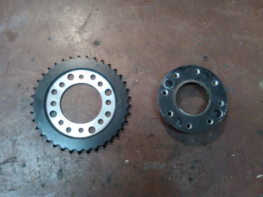

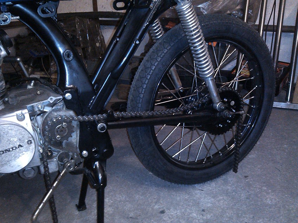

Konečně se mi povedlo vyřešit úpravu rozety. 125 motor má rozeru pro širší řetez s jiným modulem zubu a jiným uchycením do náboje zadního kola. Takže sem to nakonec vyřešil tak, že sem z původní 50kový rozety vyrobil unašeč, na který se nasazuje upravená 125ková rozeta a uchycuje se pomocí 8 zápustných šroubů. Teď musím ještě koupit řetěz v metráži a vyrobit si ho na míru, protože řetěz pro CB125 je asi o 8 článků kratší, než bych potřeboval.

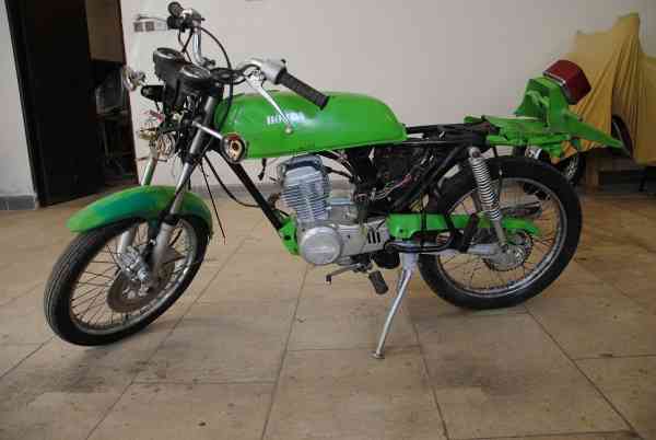

nazdar chlapi, jsem tu nový a taky se chci pustit do cafe racera honda cb 50. mám doma už téměř vše nachystáno. chci se zeptat, co budeš dělat s tím motorem, co jsi nahradil 125tkou? já motor sice mám, ale scháním ještě jeden, na kterém bych chtěl udělat úpravy pro zvýšení výkonu.

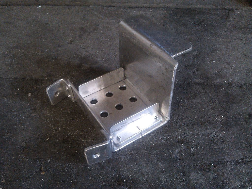

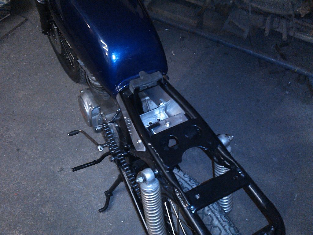

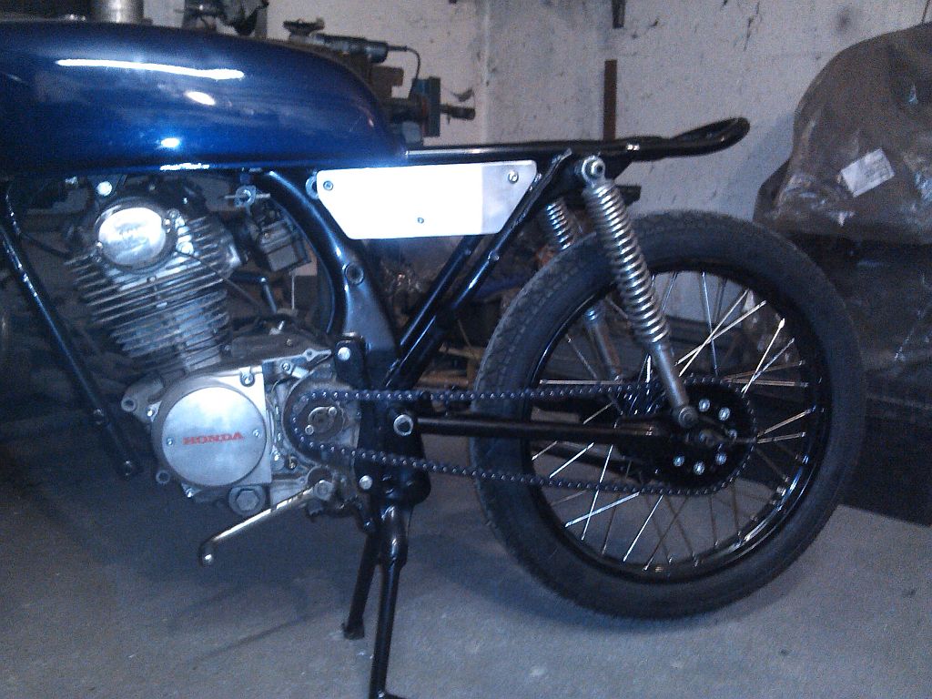

Tak opět menší pokrok. Dodělal sem držák baterie a jeho boční kryty (příjdou nalakovat na černo). Taky se mi povedlo sehnat řetěz na míru od ČZ Chains za pěkný peníze a teď musím nějak pořešit výfuk. Pokud se mi nepodaří sehnat žádný za přijatelnou cenu, tak si něco svařím z nerezu.

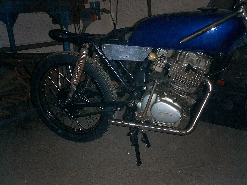

PříspěvekZaslal: 10.11.2015 , 22:04   Citovat

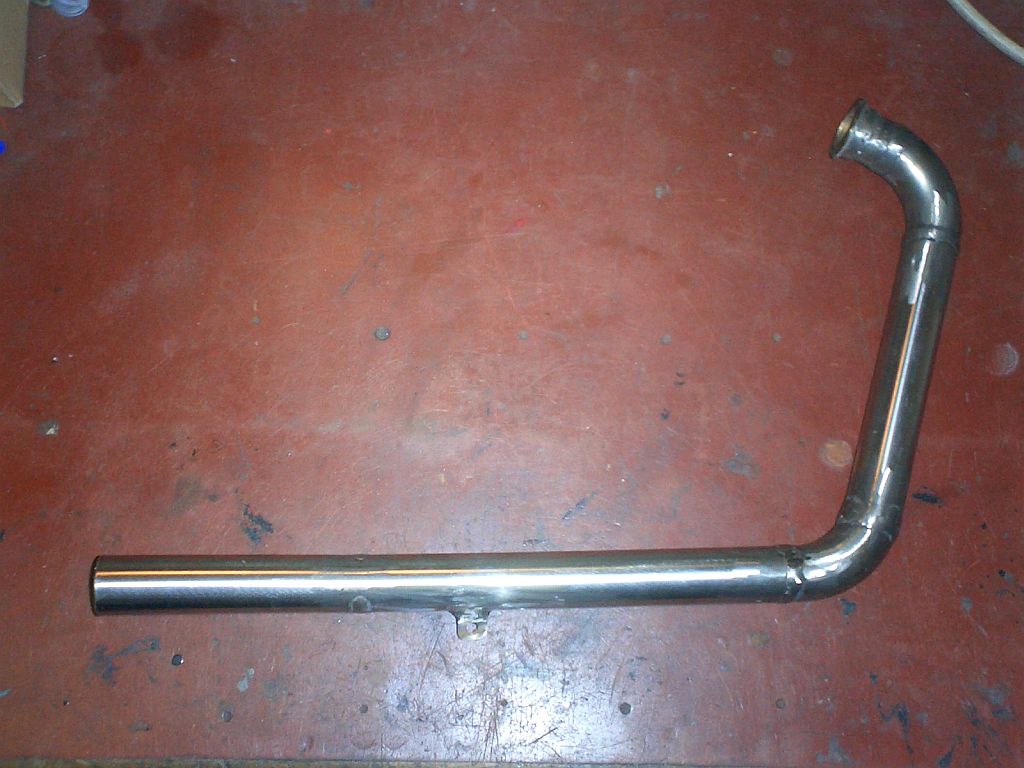

Výfuk je hotový. Pokud to bude po nakopnutí dělat únosný rachot, tak zůstane takhle. Jinak dostane ještě konusový tlumič.

PříspěvekZaslal: 10.11.2015 , 22:33   Citovat
Ty si Pán L-jay je to dobrý
Příspěvky: 704 1991 CR-X
PříspěvekZaslal: 10.11.2015 , 22:44   Citovat
pekny
kdyby to delalo velkej rachot,tak bych zkusil vyfuk omotat termopaskou.
-jinak ja zacal stavbu čz 125 bobber Úsměv
Příspěvky: 1322 1993 Legend
LJay je teď offline  LJay
PříspěvekZaslal: 11.11.2015 , 11:07   Citovat
Díky.
David.306: Jj výfuk budu omotávat tak jako tak, abych se o něj nespálil novhou a a by tolik neohříval motor. Jestli máš nějaký foto stavby, tak mi pošli odkaz do SZ, rád se podívám.

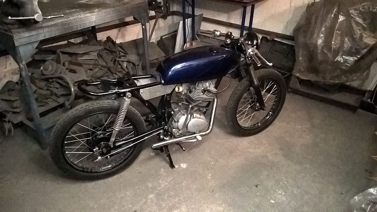

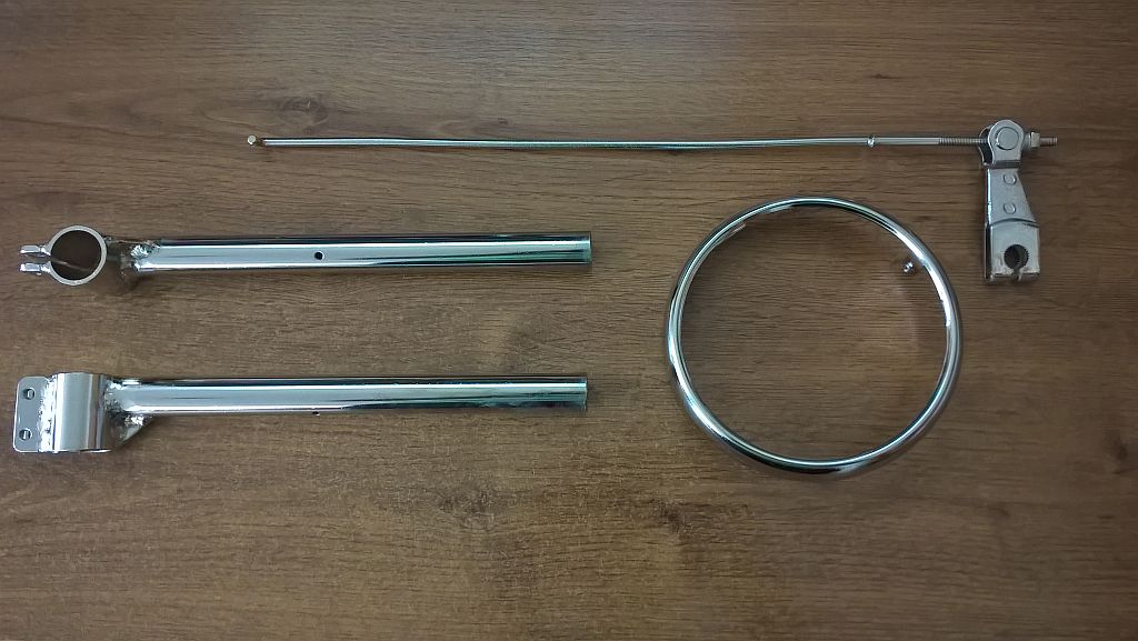

PříspěvekZaslal: 24.6.2016 , 7:59   Citovat
Po dlouhý době menší update. Dneska sem vyzvedl nějaký věci z galvanizovny a ještě mám pár dílů na komaxitu. Po konstrukční stránce je to skoro hotový a teď musím natáhnout elektriku a rozběhat motor.

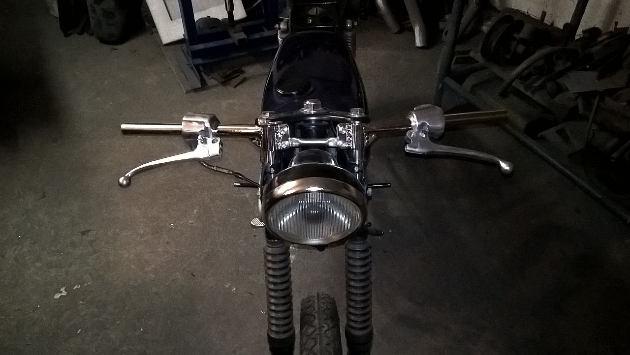

PříspěvekZaslal: 13.2.2017 , 9:32   Citovat

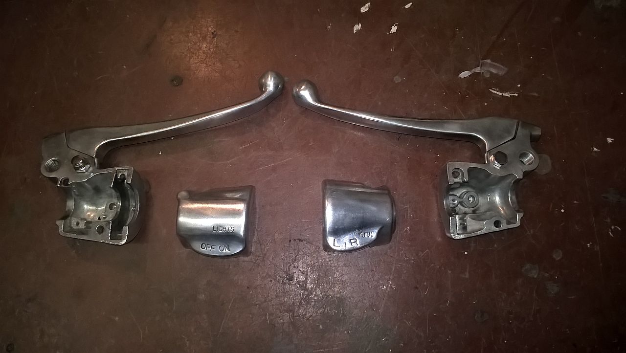

Pak po půl roce sem zase našel trochu času a dal sem alespoň dohromady řidítka, vyleštil páčky, sestavil zadní brzdu Úsměv

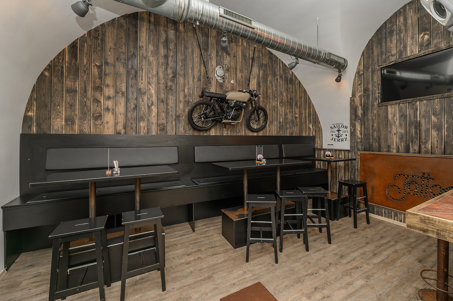

PříspěvekZaslal: 9.4.2019 , 8:30   Citovat
Motorku si v neděli odvezl nový majitel. V blízké době by pak měla fungovat jako dekorace interiéru The American Bar and Tattoo v Hradci Králové tudy odkaz

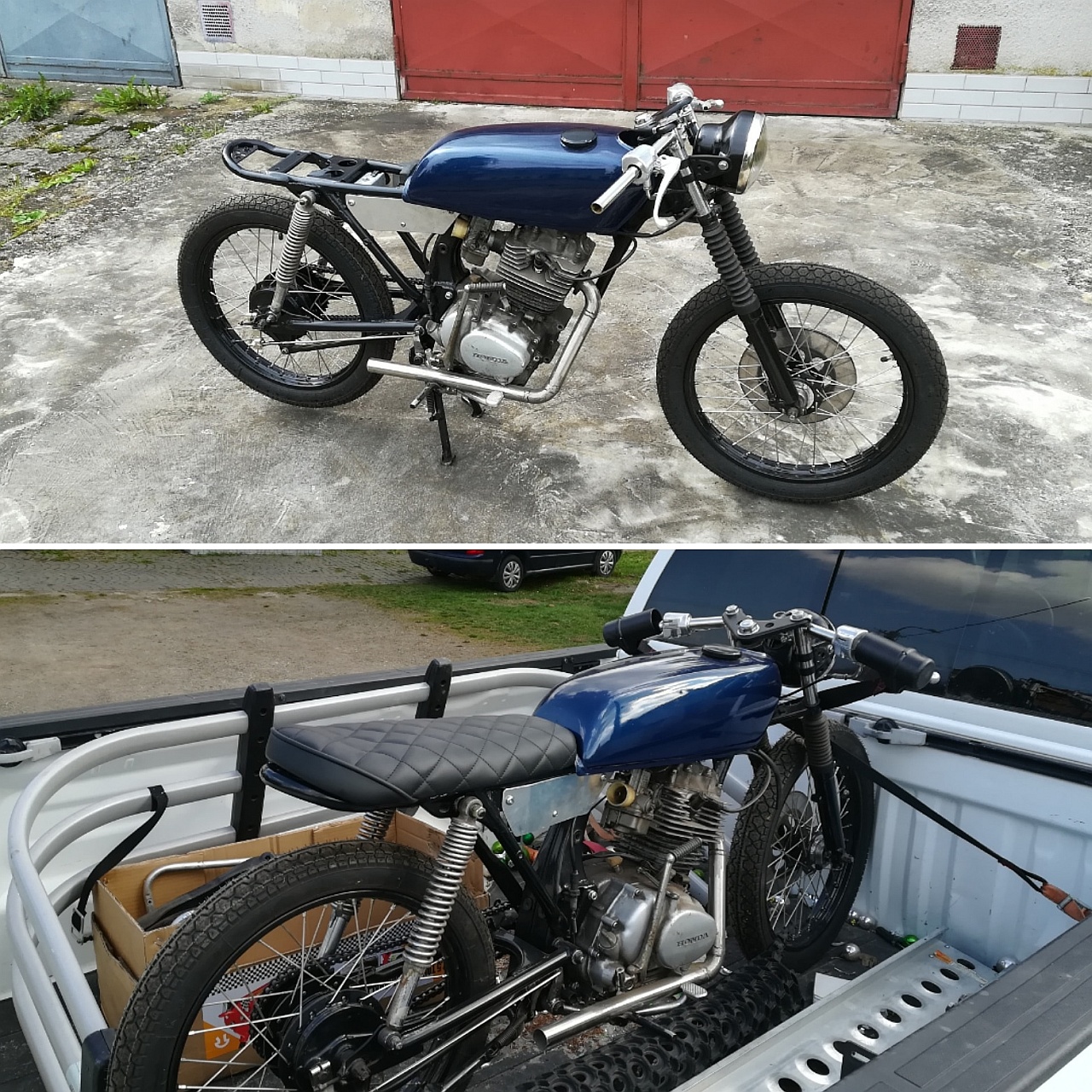

PříspěvekZaslal: 7.2.2022 , 18:40   Citovat
Před nějakou dobou se mi povedlo najít fotku motorky přímo z toho baru, který už ale nefunguje (kde je motorce konec bohužel nevím). Tak to sem hodím jako takové zakončení projektu.
Já se mezi tím přeorientoval na stavbu a ježdění na elektrokolech, který mně dost chytly. Pokud by se chtěl někdo podívat blíž na mé stavby, tak tady jsou nějaké fotky: tudy odkaz
