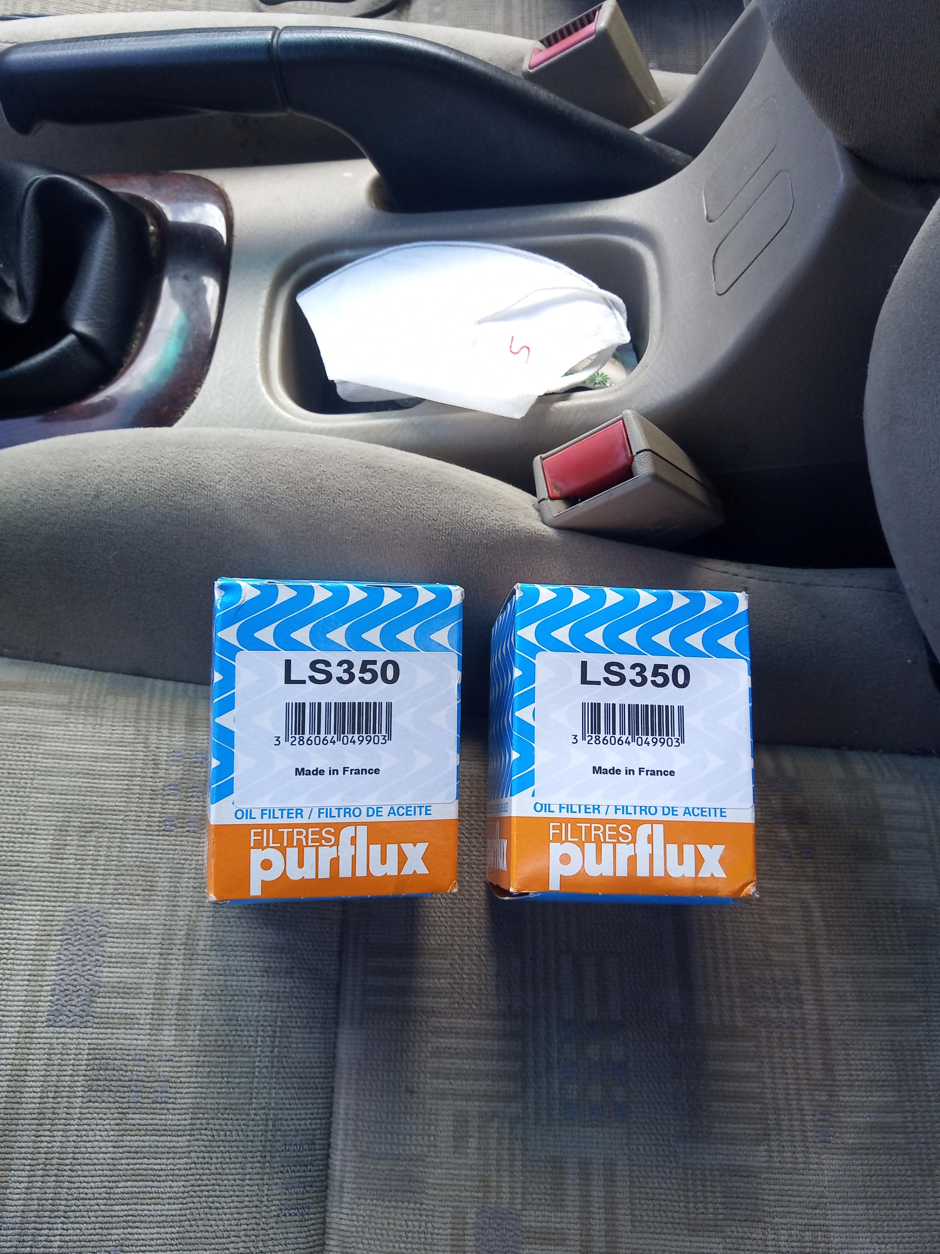

Kopuli jsem sadu filtrů, a když už jsem je pořizoval pro Tourera, tak jsem vzal sadu i pro Accorda.
Najděte 10 rozdílů v případě olejového filtru... Velmi šťastný
IMG_20200425_134344.jpg, 1 MB

A to je nějaké překvapení? Kamarádovo BlackBird 1100 měl stejný filtr jako můj Accord 2.4 (a i L13 měla stejný)... Velmi šťastný
PříspěvekZaslal: 25.4.2020 , 20:23   Citovat
Zbyly mi z mého ex auta (HR-V) tři kusy OEM olejových filtrů a dnes jsem dohledal, že je lze použít i do Civika 10G. Unifikaci miluji Úsměv Honda OK

ls 350 mají snad všechny benzinove hondy

Jéžiš, jen mě to pobavilo, nic víc. Se stydím Nic víc v tom nehledejte...
Koukal jsem, že i náš první Civic 4G s D15B12 má tenhle filtr...
