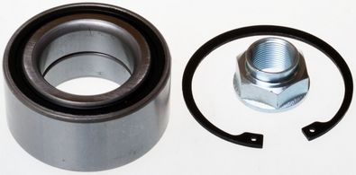

Nový příspěvekZaslal: 19.4.2020 , 23:12   Citovat
vypadají takto ložiska kol na A7G k24?
0.jpg, 12.57 kB

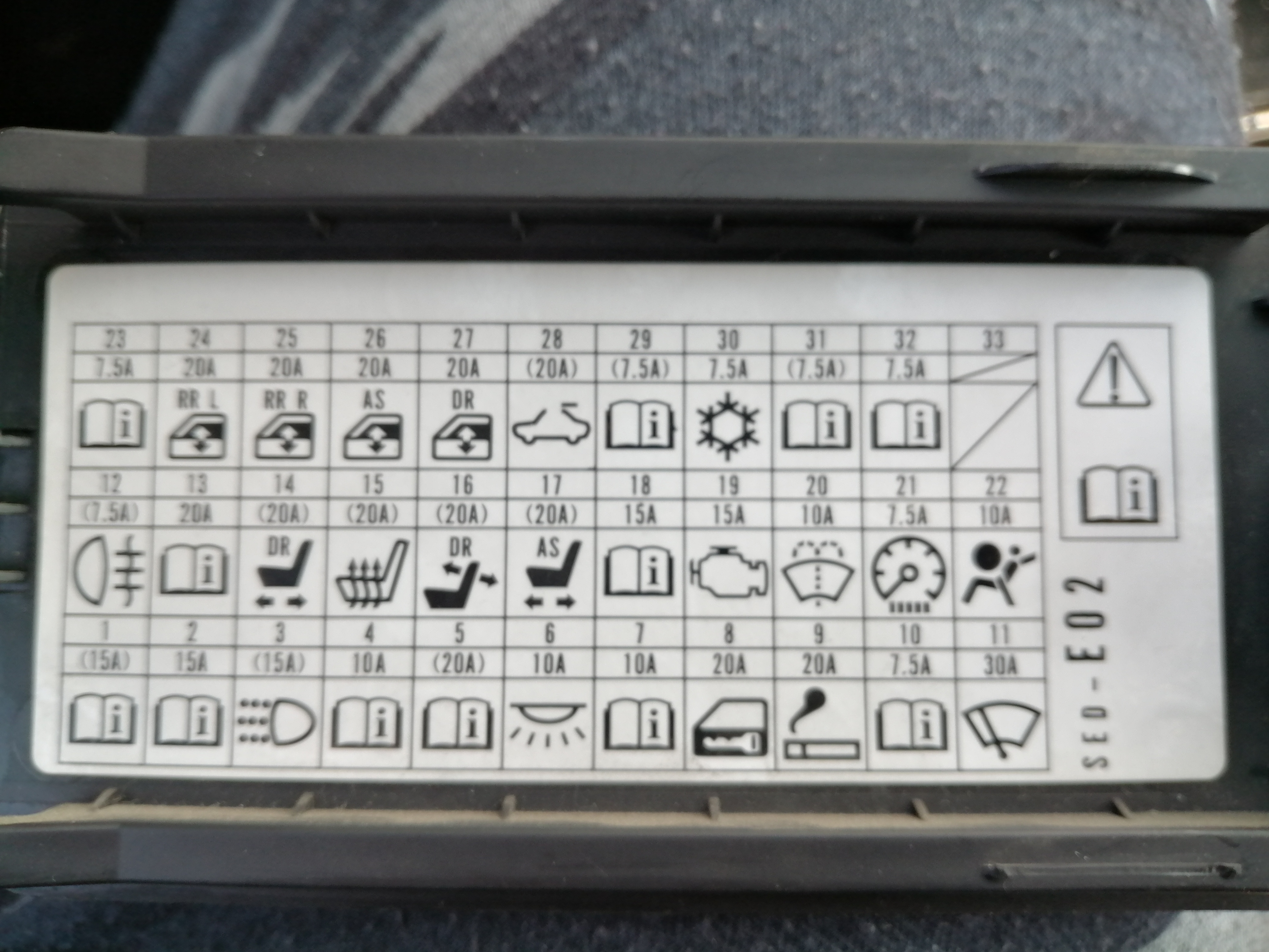

Kendik je teď offline  Kendik
Nový příspěvekZaslal: 20.4.2020 , 8:36  Naposledy upravil Kendik dne 20.4.2020 , 8:42, celkově upraveno 2 krát. Citovat
gratzi napsal:
No jo, ale když mě audio funguje... Nejde centrál. Tedy dálka. Zevnitř centrálně odemknu i zamknu tlačítkem na dveřích. Při klíčku v poloze II. Poloha I nejde, když startuju, reaguje až II. Ale když chcípnu motor, klíček nechám v poloze I, tak třeba rádio pořád hraje... Moc tomu právě nerozumím... Ble
Jestli se v tom nekdo nehrabal. nic jineho me nenapada. Ted porovnavam a mas to asi jinak.
IMG_20200420_092827.jpg, 170.58 kB
Příspěvky: 3066 2004 Accord
gratzi je teď offline  gratzi
Nový příspěvekZaslal: 20.4.2020 , 8:39   Citovat
Kendik napsal:
No právě, je to nějaké divné... Myslel jsem, že pojistky budou stejně. Maximálně se budou lišit drobnosti podle stupně výbavy...

Nový příspěvekZaslal: 20.4.2020 , 9:49   Citovat
Radek_KA7 napsal:
Přední ano, zadní jsou komplet včetně náboje.

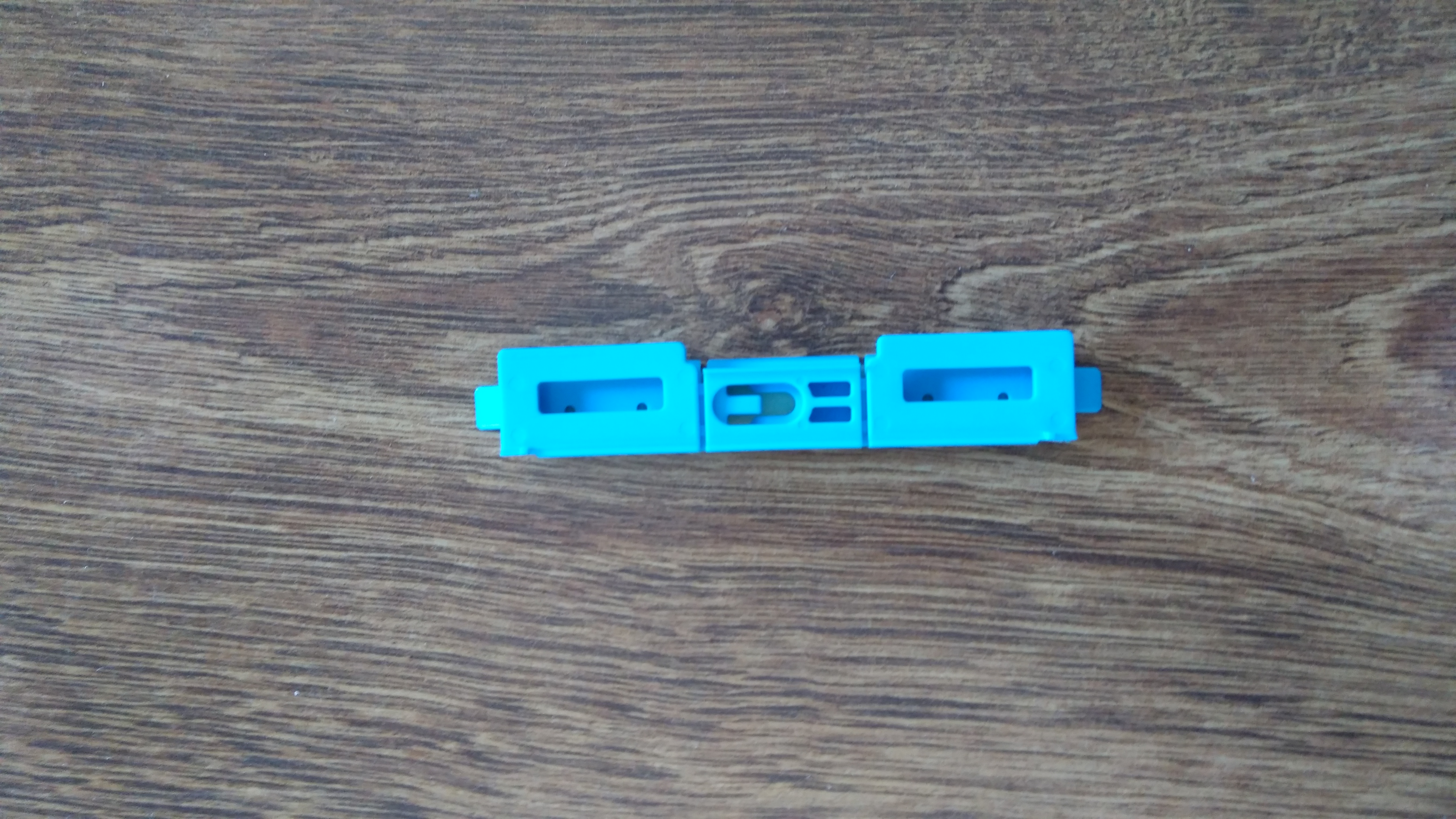

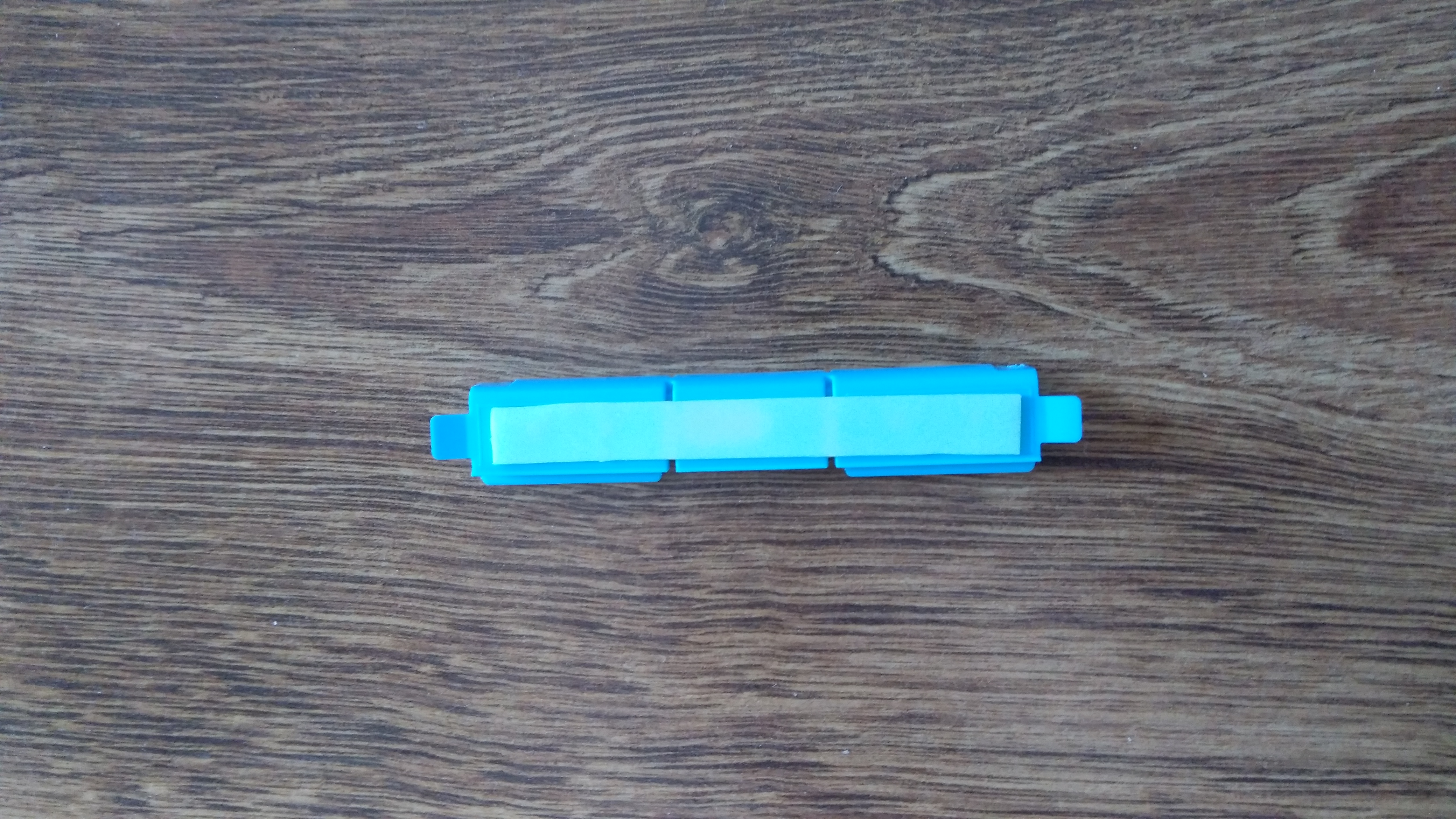

Nový příspěvekZaslal: 22.4.2020 , 4:32   Citovat
Zdarec lidi,
pro info : problém vyřešen... Už dříve jsem tady vznesl dotaz, jak vyřešit to, že mi nedovírají pátý dveře. Elektrický. To byl ten problém... Stačilo opravit kliku v pátých dveřích, přeprogramovat motor pro ovládání těch dveří a odběr klesl z 0,22 Ah na cca 0,04 Ah. Dvě mouchy jednou ranou. Dveře se dovírají jak mají a baterku nic nežere.
Všem děkuji za tipy a rady. Díííík přátele
