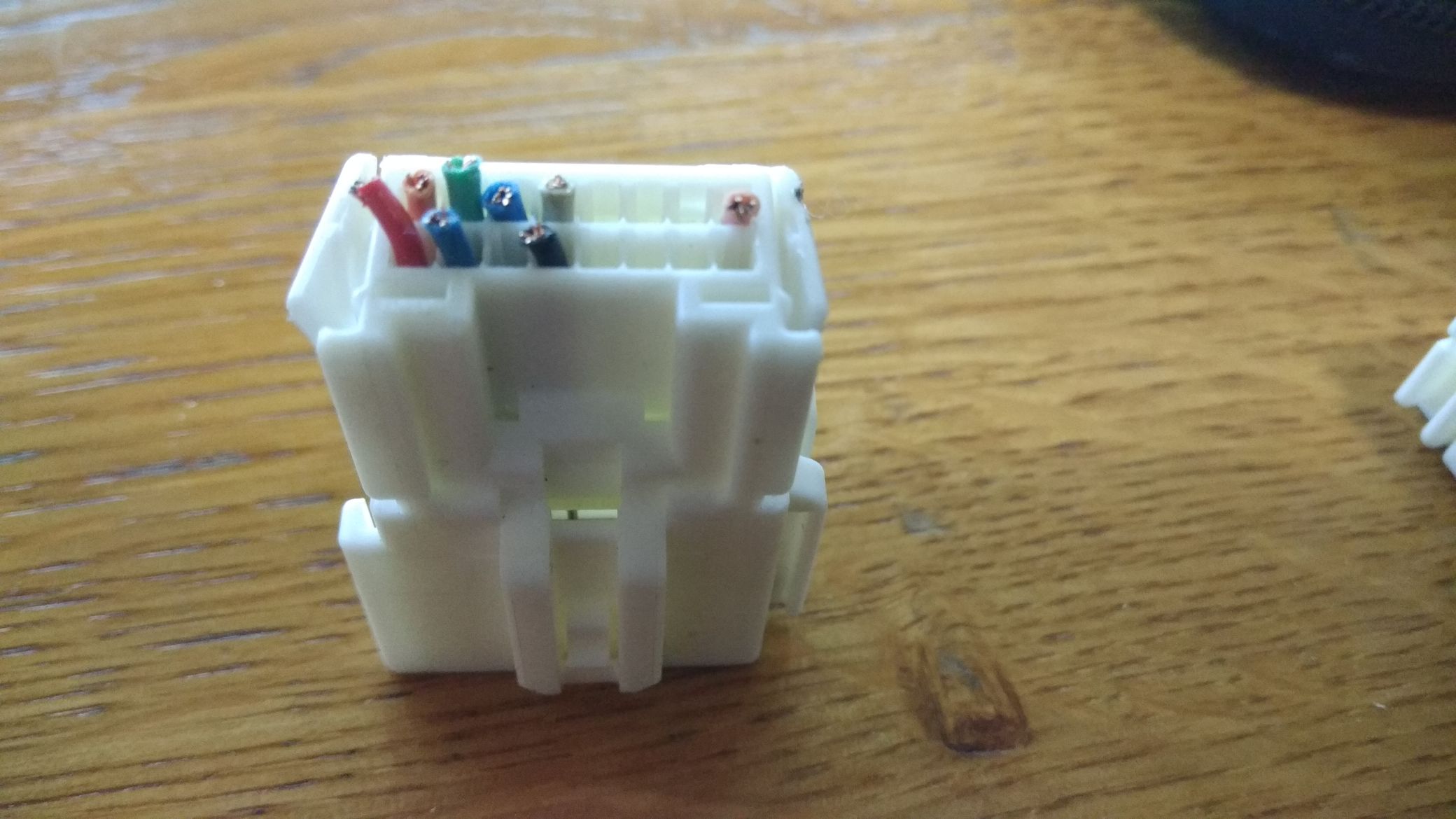

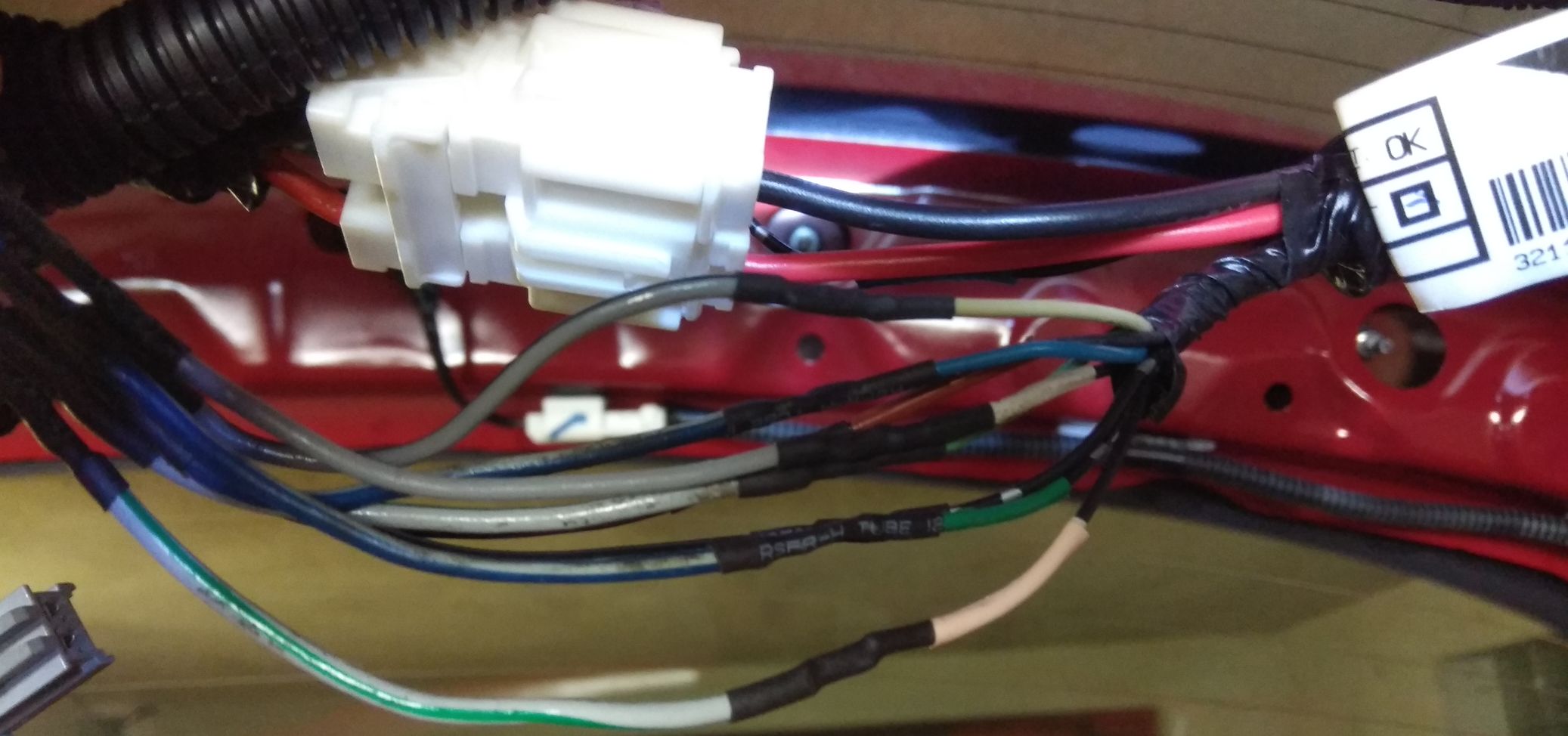

PříspěvekZaslal: 30.1.2019 , 22:49  Naposledy upravil pata.vfr dne 28.2.2020 , 20:29, celkově upraveno 1 krát. Citovat
Ještě pár fotek.
Foto1: Po totálním vyschnutí spadl svodový odpor někam k 40MOhm, když jsem to vytáhnul z auta, byl v rozmezí 2-10MOhm
Foto2: A po pár dnech vevnitř piny v konektoru teprve začaly zelenat. Při kontrole byly naprosto čisté! Jak jsem psal výše, vyreznou dráty ze strany krimpování nikoliv ze strany konektoru, takže to na první pohled není vidět.
Foto3: Finální oprava Úsměv Ještě je to v husím krku a patřičně vyvázáno Úsměv

Kde si sehnal nový konektory? to mi hlava nebere Z vrakáče může být stejný problém a nové se prodávají pouze s celým svazkem za ranec, ne...? to mi hlava nebere
Příspěvky: 3026 H+ body: 12 1995 Prelude VTEC
pata.vfr je teď offline  pata.vfr
PříspěvekZaslal: 31.1.2019 , 20:15   Citovat
mot: Já myslím, že je to z té poslední fotky patrné. Konektory jsem vystříhal a nahradil kousky drátu napevno, jak jsem psal výše. Zapájet, smršťovačka, pak husí krk a textilní páska Úsměv
