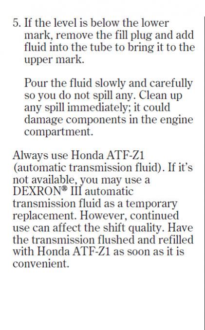

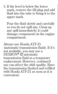

Nechápem. V manuálne Honda je PRESNÝ návod ako ten olej kontrolovať. Mierka je rozdelená na čiarku hot a cold.
V servisnom manuále je presný postup pre výmenu oleja v automate. Asi to nebude niečo zásadne náročné, keďže mi olej vymenili do pol hodiny. Ja som si to dal urobiť do H lebo nemám jamu alebo zdvihák, ale čo môže človek pokaziť na tom, ak si zmeria olej a zistí že ho napr. je menej a troška doliať alebo celú výmenu urobí podľa servisného manuálu.
Mám pocit že sa tu cyklíme v nejakej zvláštnej diskusii. Brat toto riešil na svojej K24 A8G, tak som našiel presný postup ako sa meria úroveň hladiny oleja v automate, postupovali sme podľa toho a ukázalo sa že treba troška doliať - doliali sme, a od vtedy sa to pekne drží. Takže? Čo sme urobili zle?
Tu som našiel procedúru, je to síce pre V6 accord ale to isté platí pre všetky hydromeniče v A7G/A8G. Takto sme postupovali. Je pravda, že ak sa tej úlohy ujme nejaký borec čo tam vyleje toho naraz veľa, tak tomu môže uškodiť. Keď to je ale v štandardnom užívateľskom manuále, tak asi to nejaká náročná procedúra nebude. Chce to skôr cit.
Keďže je tam však aj striktne definovaná kontrolná procedúra, tak neviem prečo by to človek nemal robiť doma sám.

Jen doplním pro Staniho, nebavíme se o dílenském manuále, ale o příručce vozidla, tedy té, kterou dostaneš při koupi nového vozidla. Zde je, jak se má kontrolovat hladina, jak dolít olej a jak ho měnit. Takže na to abych povolil jeden šroub, nechal vytéct olej, nalil a změřil hladinu dle příručky, na to skutečně nemusím jezdit do servisu. Sám mám CRV s AT a zde nepotřebuji ani zvedák, jelikož je auto dostatečně vysoké a k šroubu bezproblémový přístup.
A další věc je, že tyto H automaty s hydroměničem nejsou ani tak moc automaty, ale roboty, kde každá rychlost má svojí spojku a místo klasické spojky je hydroměnič, takže jsou to vlastně manuály s hydroměničem...
P.s. ještě dodatek olej ATF Z1 se už nevyrábí, je místo toho ATF DW1
