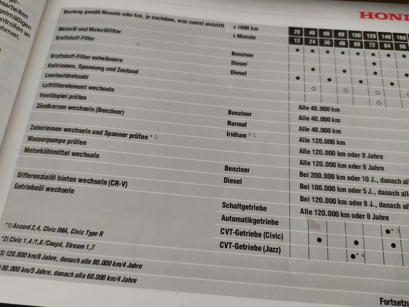

Kendik je teď offline  Kendik
PříspěvekZaslal: 17.1.2020 , 12:59   Citovat
Dekuji za informace Úsměv V manualu k memu autu je uvedeno po 80000km nebo 4 letech.
Dle mych zkusenosti v autorizovanych servisech take nejsou dokonali a take delaji chyby. Pokud se vymena udela tak jak ma, nevidim duvod davat to nutne do rukou a.s..
Necham to asi udelat v Honde v KV, protoze tam budu mit cestu kvuli svolavacce s airbagem. S Honda Kolovratek jsem byl vzdy spokojeny. Mohu jen doporucit.
Zajimalo me hlavne to, jestli delate komplet a nebo castecnou. Necham tedy udelat castecnou, tak jak jsem puvodne zamýšlel.
IMG_20200117_103618.jpg, 149.08 kB
Příspěvky: 3066 H+ body: 2 2004 Accord
PříspěvekZaslal: 17.1.2020 , 17:24   Citovat
kendik: zajímavé, že stejné auto - zcela jiný předpis (pro Accorda tam skutečně píšou rotkerem uváděných 120k km). Současně je vidět, že CVT vydrží o dost míň a zajímavé je i to, že se dost zásadně liší dle typu.
V tomto směru je pak hlavně koupě více ojetého auta bez jasné historie docela slušná loterie. I proto bych s tím radši jel do Hondy - kdo o tom aspoň trochu něco ví, bude ho zajímat, zda byl servis dodržen.
Souhlasím, že můžou ledasco zvorat i v té Hondě, ale to už je na každém. Já bych s tím do Hondy jel a současně bych auto, které by nemělo jasnou historii, nekoupil. Že je to dražší neřeším, kdybych chtěl šetřit, koupím si jiné auto. Opice, banány a tak. Ale nikomu to nevnucuju, ať si každý dělá, co uzná za vhodné.
Příspěvky: 2006 H+ body: -17
