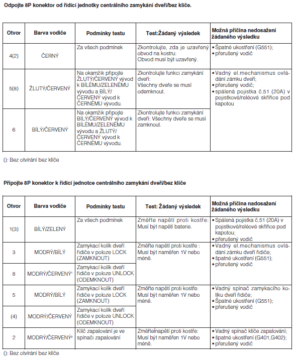

Vsade v manualoch som nasiel viac ako 8pin konektor do RJ centralu co je vo vodicovych dverach.. ja mam 8pin a nesedia mi ani farby kablov.
skusal som uzemnit modro-biely a modro-cerveny, co by mali byt inputy pre lock/unlock a nic.
jedine co som nameral bolo 12V pri otoceni klucom vo vodicovych dverach na zlto-cervenom kabli.
viete mi prosim nejako poradit? dakujem

Podle mě bys neměl zemnit modrý kabely ale ty bílý! Bílo zelenej a bíločervenej. To jsi zkoušel? Jak jsi přišel na to že ty modrý jsou pro lock/unlock?
Příspěvky: 142 H+ body: 3 1994 Civic Coupe
dejvid15 je teď offline  dejvid15
PříspěvekZaslal: 28.12.2015 , 22:45   Citovat
Podla schemy konektora (v prilohe). Aj ked moj konektor je presne podla tej ceskej schemy, ale tam nie su popisane konkretne vyvody, len navod na zistenie chyby..
Bielo-zeleny je stalych 12V, to zemnit asi nebude dobry napad.. :/

Ok chapu proc to tak zapojit nechces. Ale je otazka, jelikoz jsi psal, ze Ti nepasuji barvy kabelu a ze jediny co jsi nameril bylo spinany + na zluto cervenym kablu. Takze zalezi jestli tak soudis jen podle schematu, nebo jsi to +na bilozelenym opravdu nameril. Ale o nicem dalsim krome zluto cervenyho jsi nepsal tak nevim jestli jsi to meril nebo ne.... P. S. Jak Ti funguje central? Mas tam predpokldam servomotorky?
PříspěvekZaslal: 29.12.2015 , 8:28   Citovat
Jasne, ze som to meral Úsměv bielo-zeleny je stalych 12v, cierna je samozrejme kostra, na cerveno-zltom sa pri odomknuti objavi 12V, pri zamknuti cca pod 1V. Pripojit RJ uni centrali na motor asi mozne nebude kedze sa odomyka / zamyka prepolovanim, a to mi nenapada sposob na to ako donutit tu jednotku k prepolovaniu pri lock / unlock.. :/

Nene,podle toho schématu i podle popisu to bude takto:
Hnědý vodič - stálý +, klidně ho můžeš svést dokupy ještě s červeným což by měl být zdroj pro jednotku(no a připoj tam kde bude stál +)
Fialový a růžový vodič - nastálo na kostru(klidně je můžeš svést do jednoho) a mělo by stačit je uchytit někam pod šroub nebo na ten černej
Bílý a modrý vodič - to už jsou výstupy lock/unlock přímo pro motorek.
Z motorku většinou vede modrý a zelený vodič. U řidče může být i více vodičový ale jiný vodiče nemusí být vůbec připojený, Zelený odemyká,modrý zamyká. Ale tady už se nic nepokazí. Maximálně to po zapojení bude chodit opačně ale to už zase záleží v jaký poloze motorku přitáhneš táhlo k čudlíku. Ty už nemusíš nic připojovat k origo jednotce. Hnědý, růžový a fialový připojuješ pouze z uni jednotky na kostru nebo +. Stejně tak i červený a černý. A ten modrý a bílý připojíš přímo k motorku. Pokud máš ve dveřích dost místa pro tu uni jednotku tak tím líp. Nemusíš řešit nejhorší šuk s taháním kabelů OK Snažil jsem se to napsat co nejsrozumitelněji tak se to snad povedlo

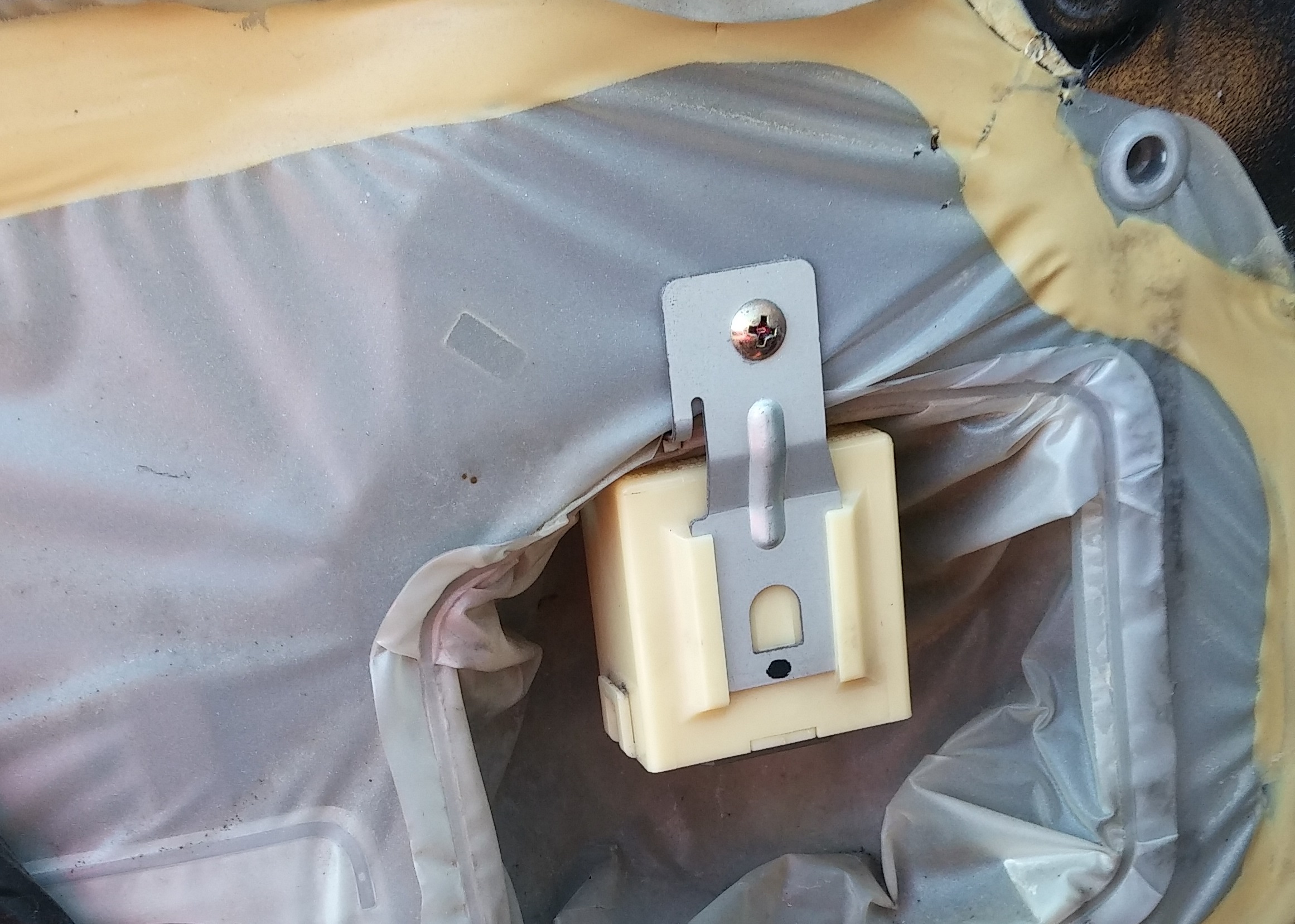

1) Dat dole tapacir vodicovych dveri
2) Najst RJ povodneho centralu, maslovo-biela krabicka so sivym konektorom
3) Vytiahnut multimeter
4) Najst stalych (+)12V a stalu zem (-) ... v mojom pripade to boli bielo-zeleny (+12V) a cierny (-) kabel
5) Najst, na ktore dva kable sa privadza 12V pri otoceni klucikom vo vodicovych dverach ... v mojom pripade to bol zlto-cerveny a bielo-cerveny
Konkrétne pre moju jednotku: (ale pri prezreti schemy bude princip pochopitelny)

rj_central.jpg, 825.99 kB
IMG_20151230_134245.jpg, 2.42 MB
IMG_20151230_142544.jpg, 2.54 MB
IMG_20151230_142555.jpg, 2.41 MB
IMG_20151230_142606.jpg, 2.72 MB
IMG_20151230_150956.jpg, 2.55 MB
