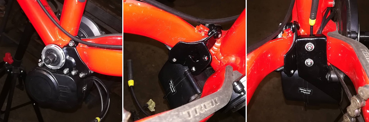

PříspěvekZaslal: 25.11.2019 , 13:11   Citovat
Tak druhý kolo už jezdí. Ještě není úplně hotový, protože čekám na jiný převodník a menší displej, ale pro otestování to stačí. Musím říct, že řízení motoru tenzometrem snímajícím tlak do šlapek je daleko přirozenější. Hlavně na trailech se s tím jezdí daleko líp. Ještě je otázka co to vydrží, protože na trailech to dostává větší záhul než na silnici pro kterou je to asi primárně určený.
Hodím sem pár fotek s ukázkou toho jak kolo vypadá. Snažil sem se ho postavit tak, aby vypadalo co nejvíc OEM. Musel sem kvůli tomu vyrobit pár adaptérů pro montáž baterie a uchycení motoru. Myslím si, že se to celkem povedlo. Jen ten origo VLCD5 displej je poměrně velký a působí na řidítkách trochu rušivým dojmem. To ale vyřeším montáží menšího VLCD6, který má je sice funkčně dost omezený, ale pro blbnutí na trailech by to neměl být problém.
trek_01.jpg, 665.73 kB
trek_02.jpg, 677.33 kB
trek_03.jpg, 364.07 kB
trek_04.jpg, 188.06 kB
