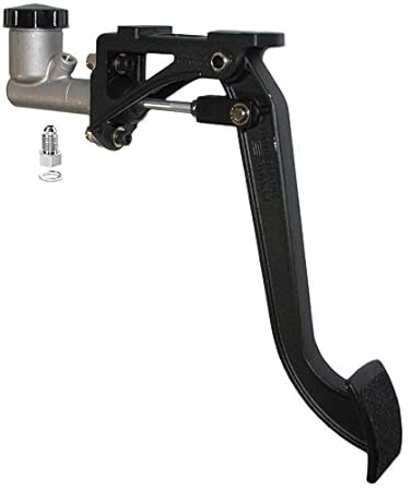

Midnight je teď offline  Midnight
PříspěvekZaslal: 11.8.2019 , 9:45   Citovat
Fúú. Video už asi nenájdem lebo včera som sa k nemu dostal po snáď asi 40 videách. Tu je ale fotka
Namastil som v podstate tu striebornú "tycku" ktorá chodí dnu a von pri stlačení pedálu.a odvtedy pekne ticho.

marek.82 je teď offline  marek.82
PříspěvekZaslal: 11.8.2019 , 16:34   Citovat
taky sem to resil na accordu, zmacknout spojku do poloviny, kolem te tycky co jde do valce prostrcit hadici a nastrikat
