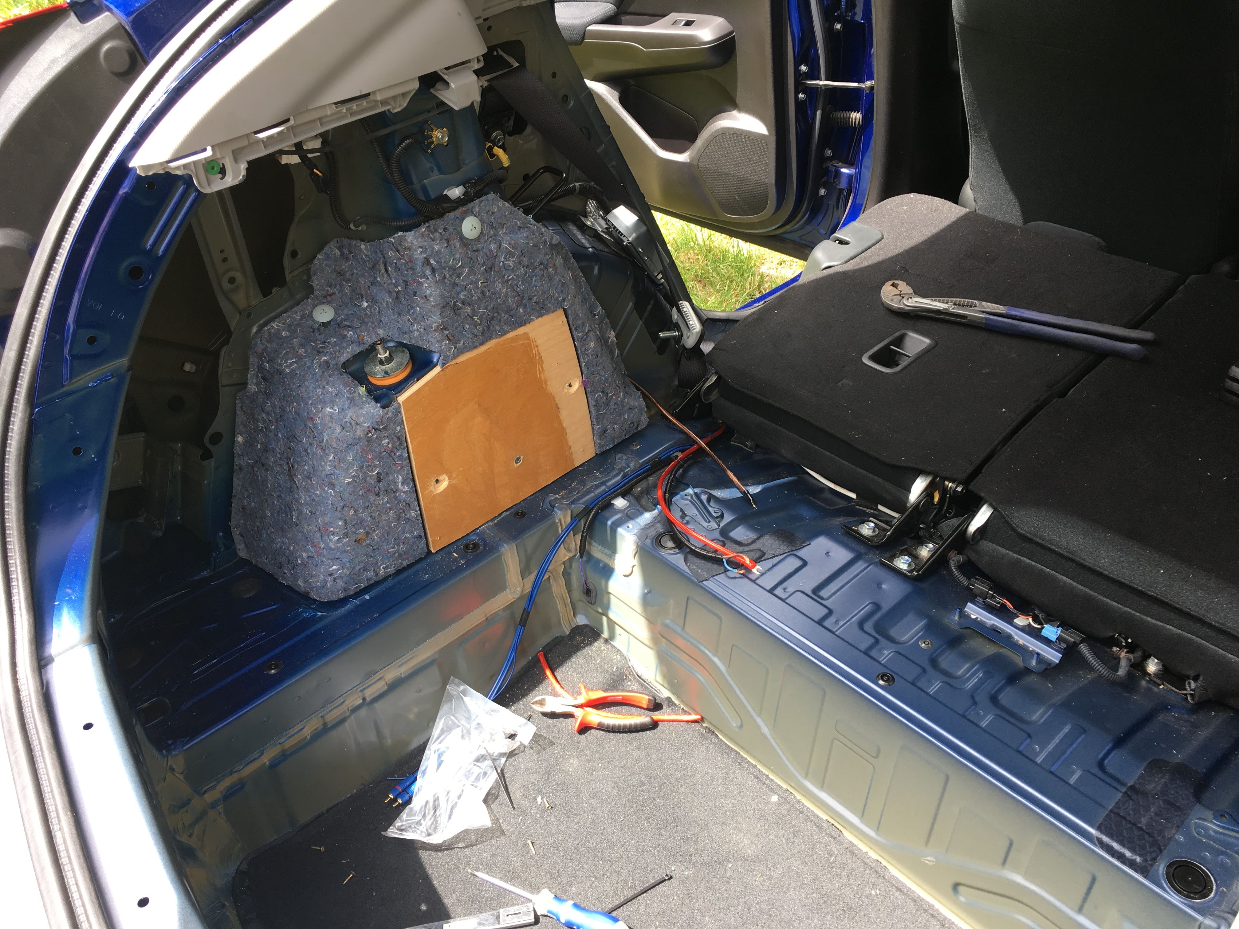

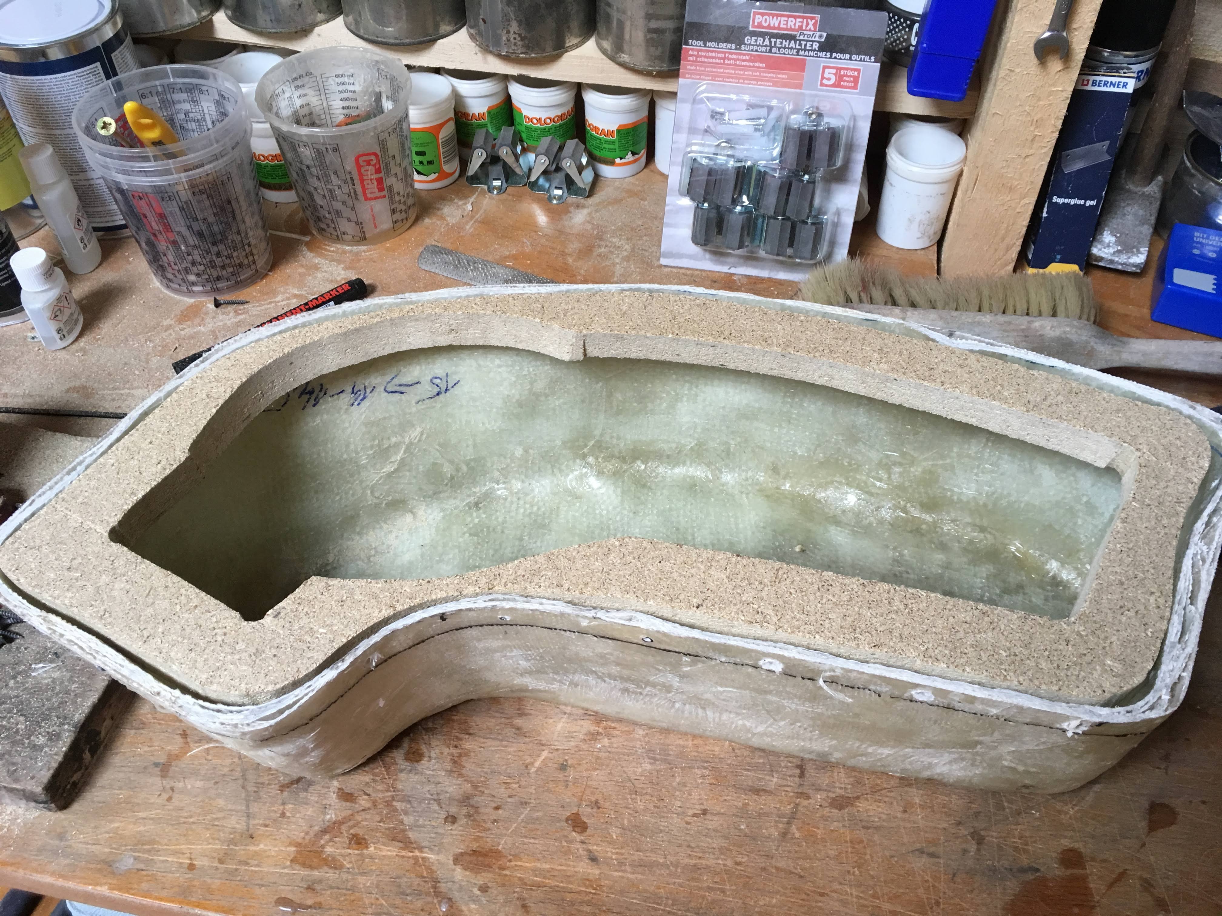

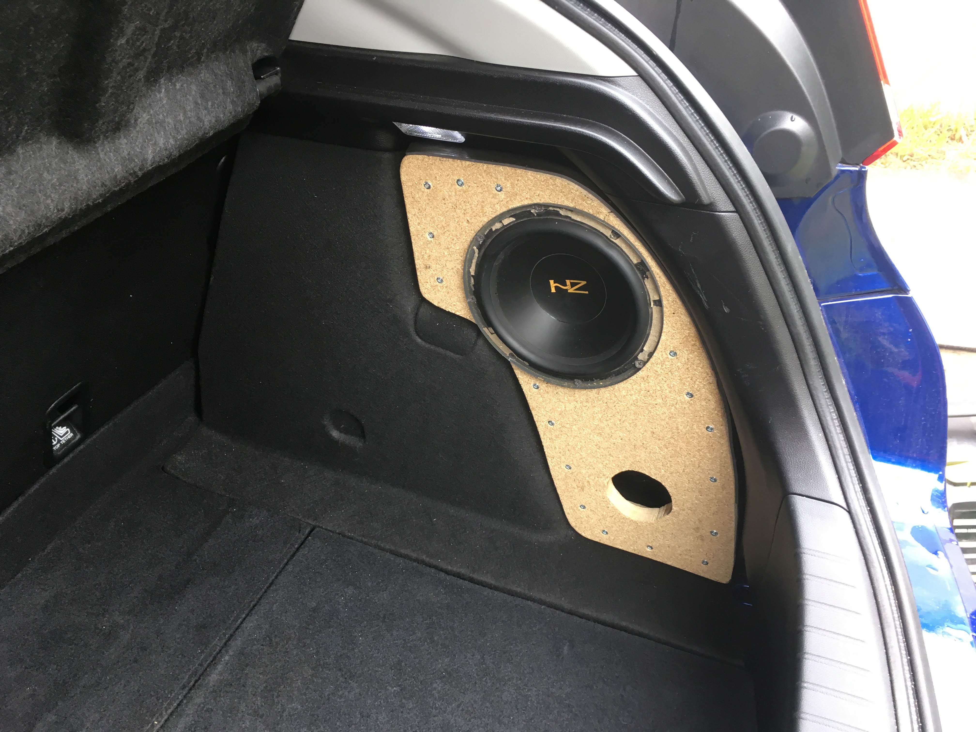

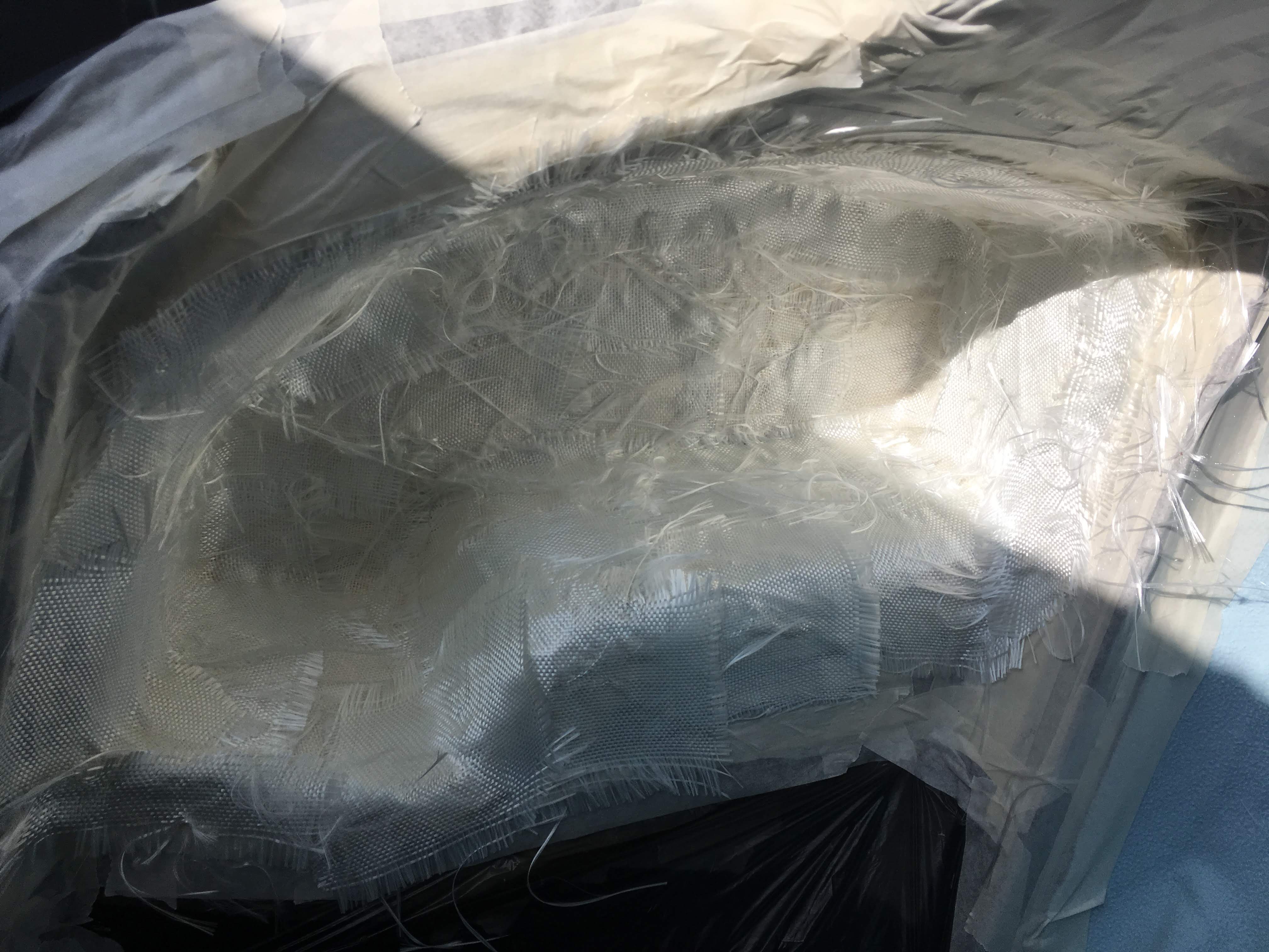

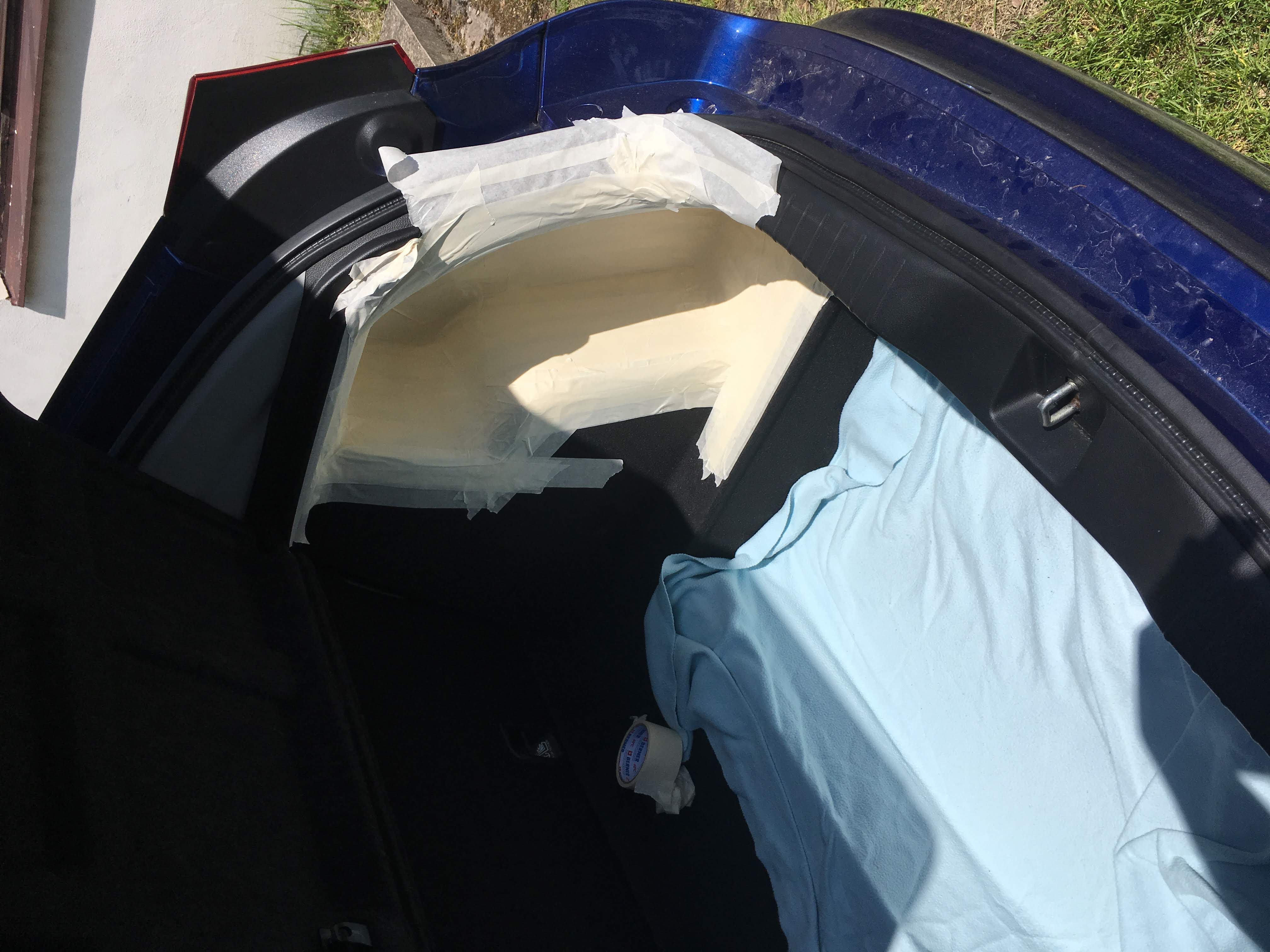

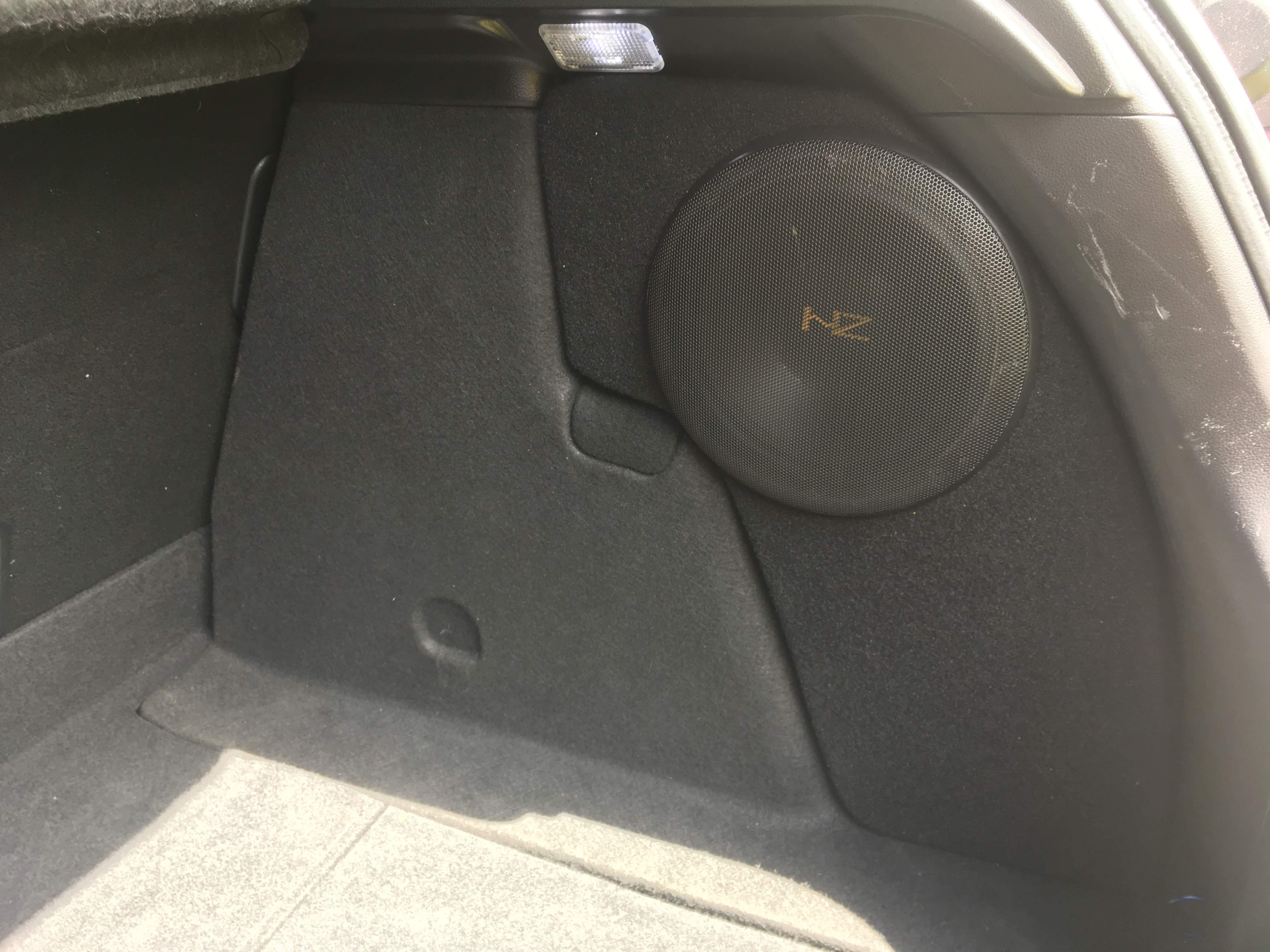

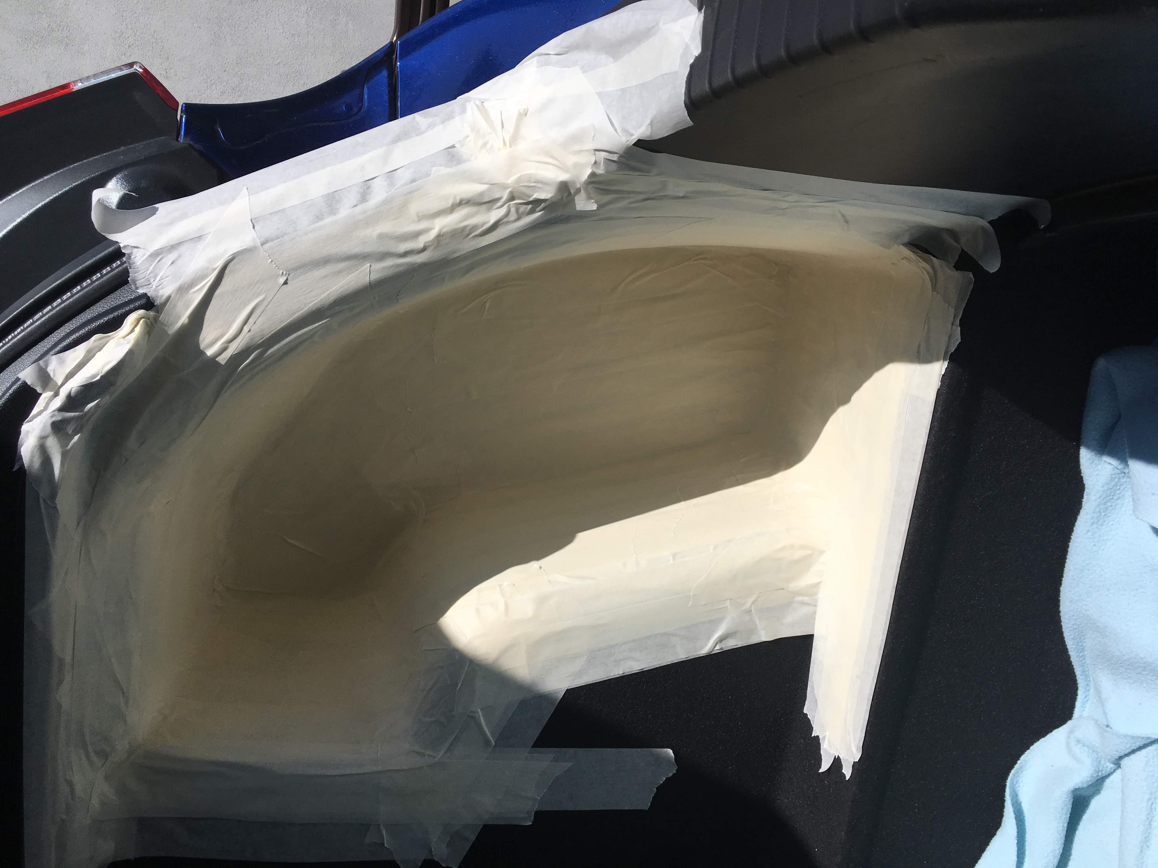

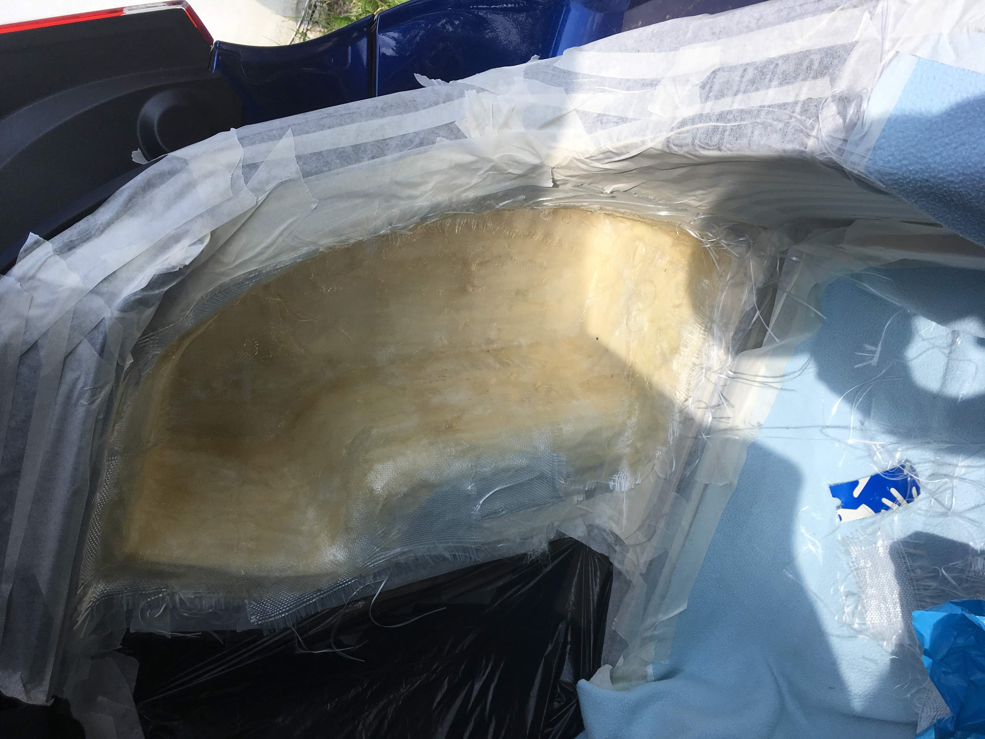

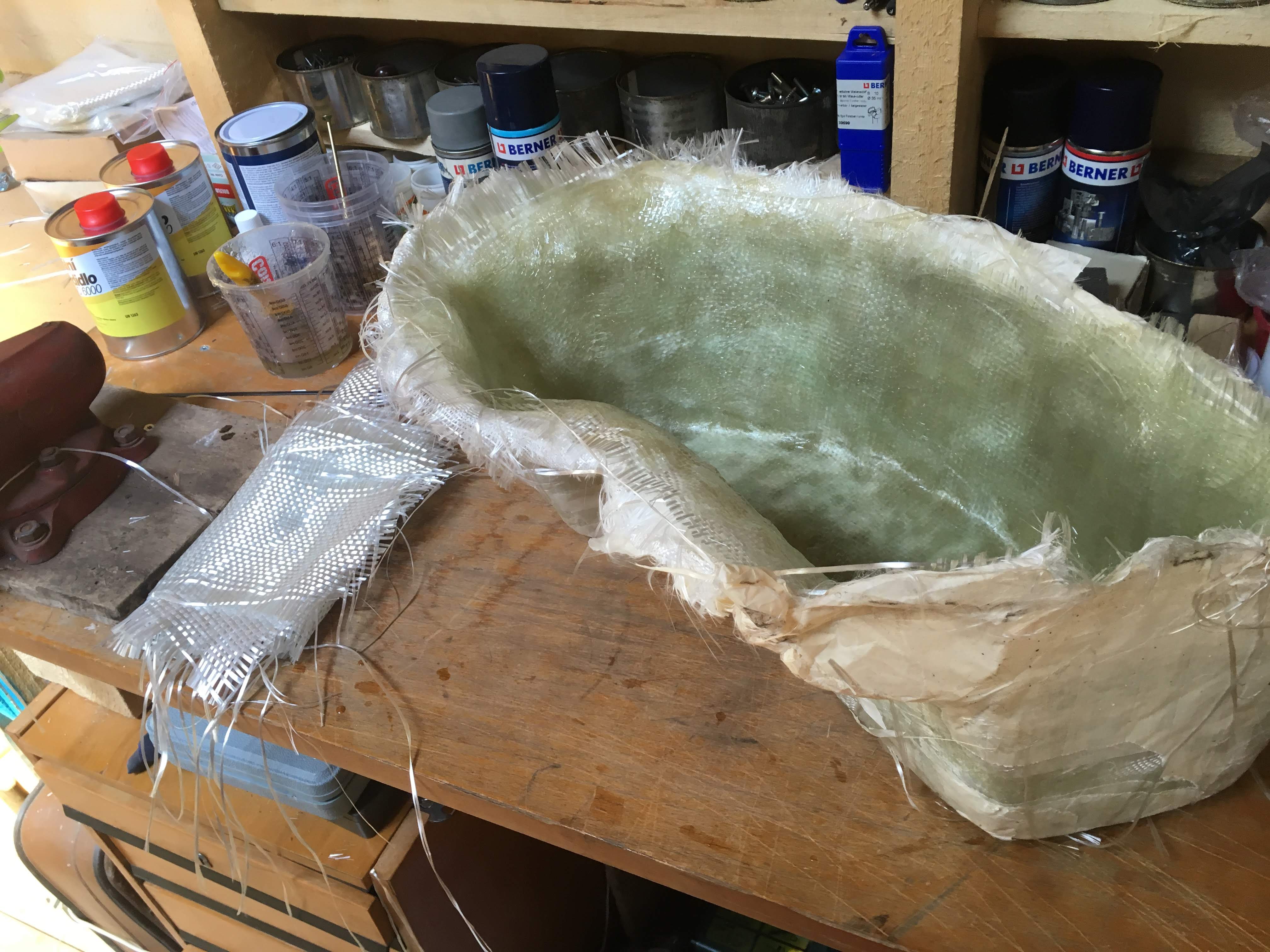

Tak přátelé, nikdo se tady neozval s radou a tak si říkám že se do toho nikdo nepustil a že by možná stálo za to ukázat jak si trošku zlepšit ozvučení v civicu.
Samozřejmě to nebylo úplně nejsnazší, ale každý trošku zručný domácí kutil a autíčkář si poradí.
Samozřejmě to začalo natažením kabeláže což jsem nefotil, protože tu cestičku na kabely si najde snad každý.

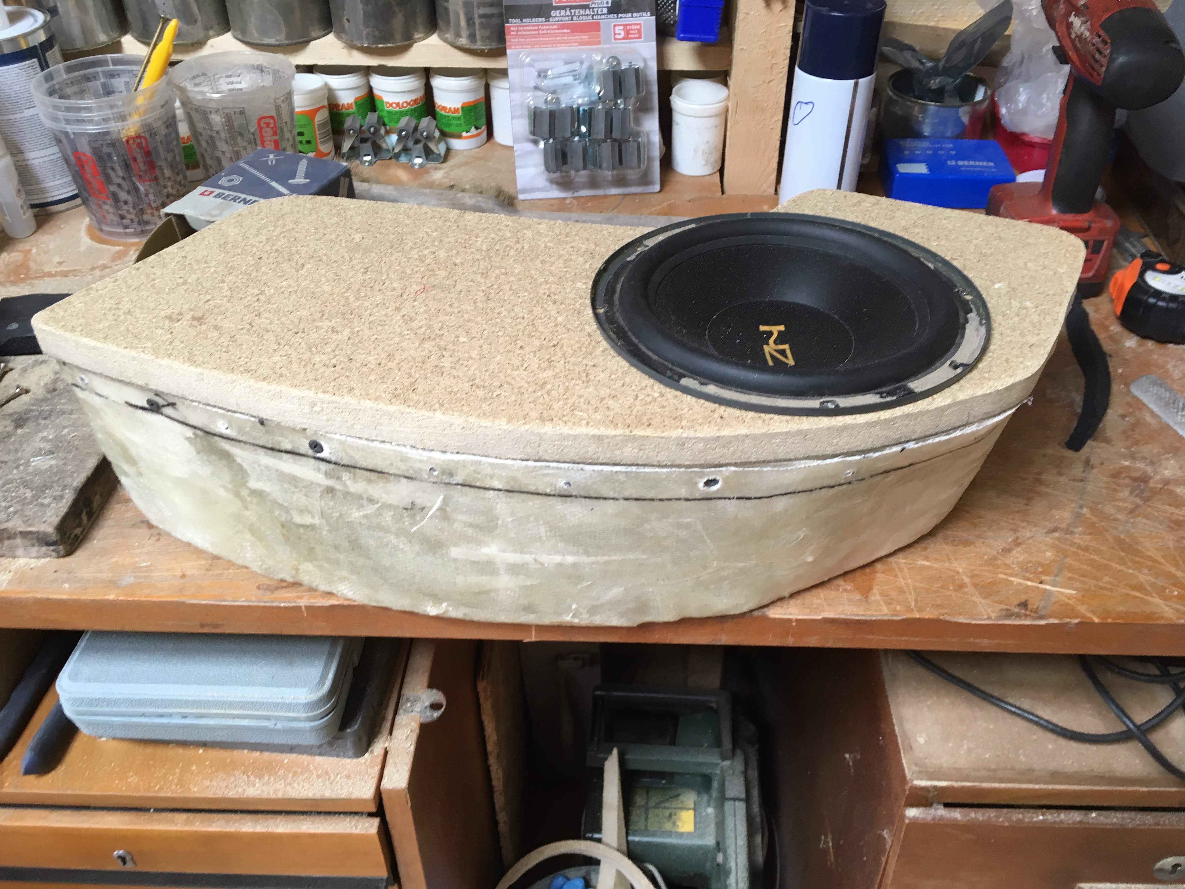

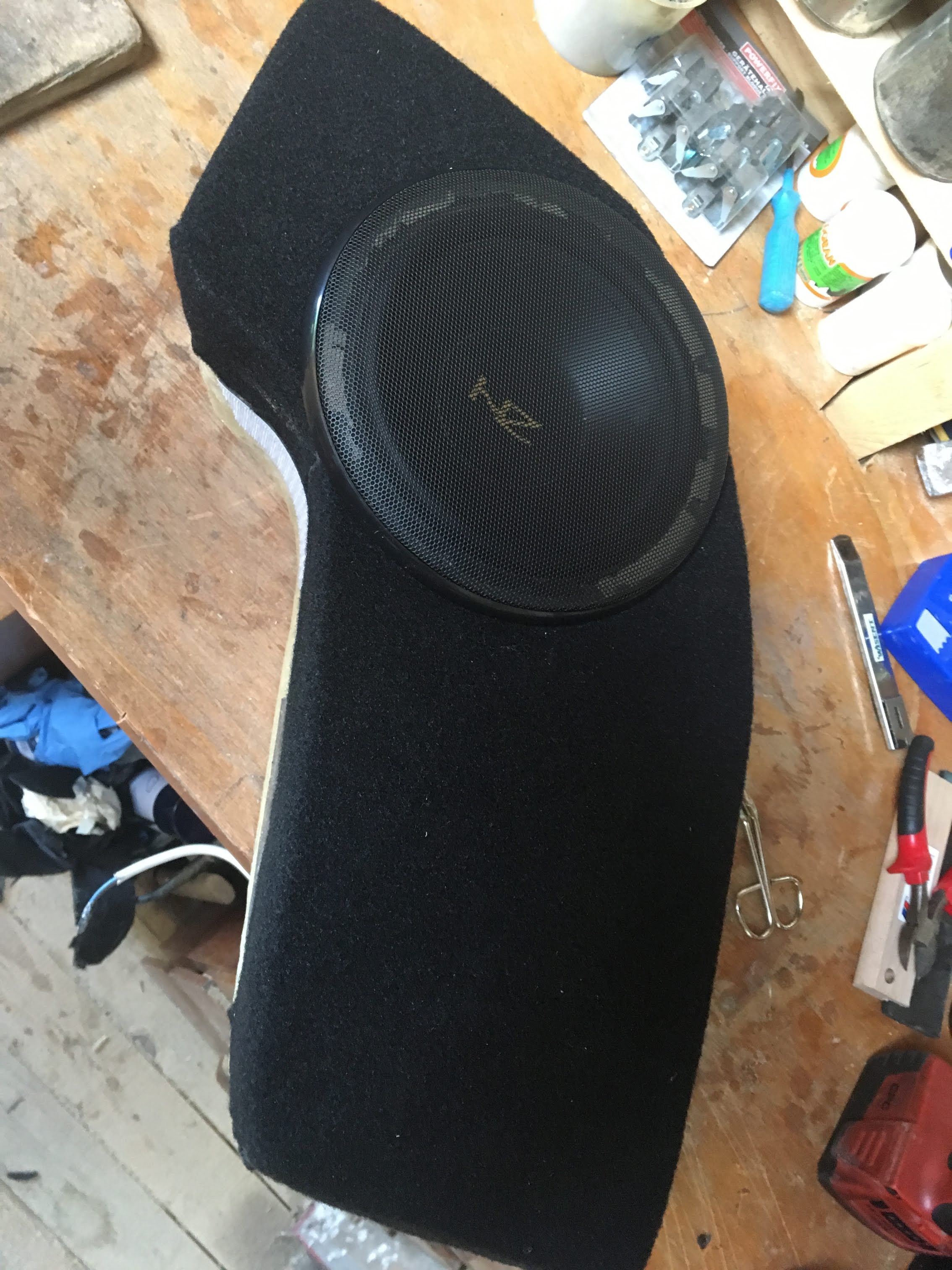

Šlo mi hlavně o dodělání subwooferu a zesilovače tak, abych nechal co největší část kufru funkční.

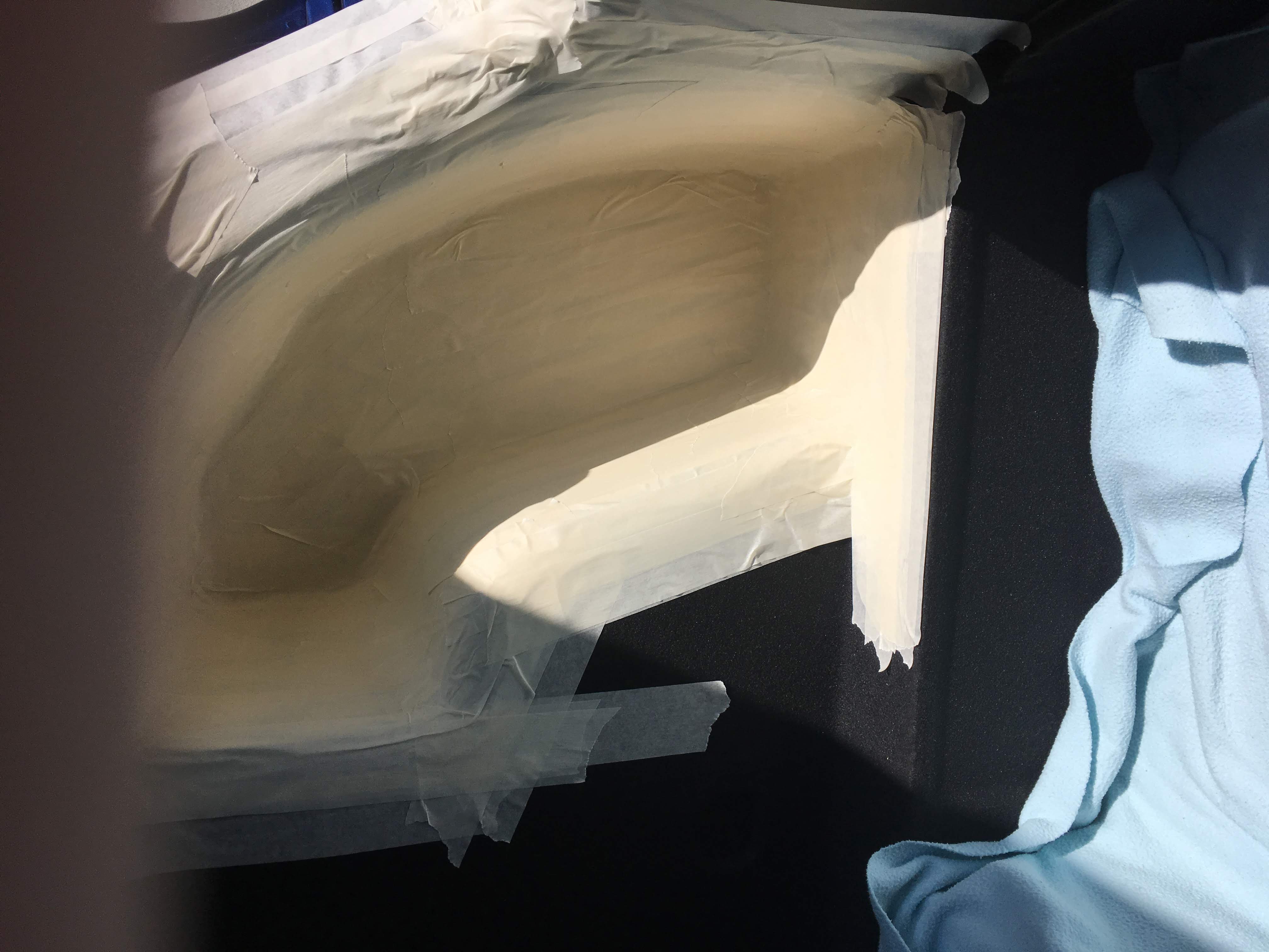

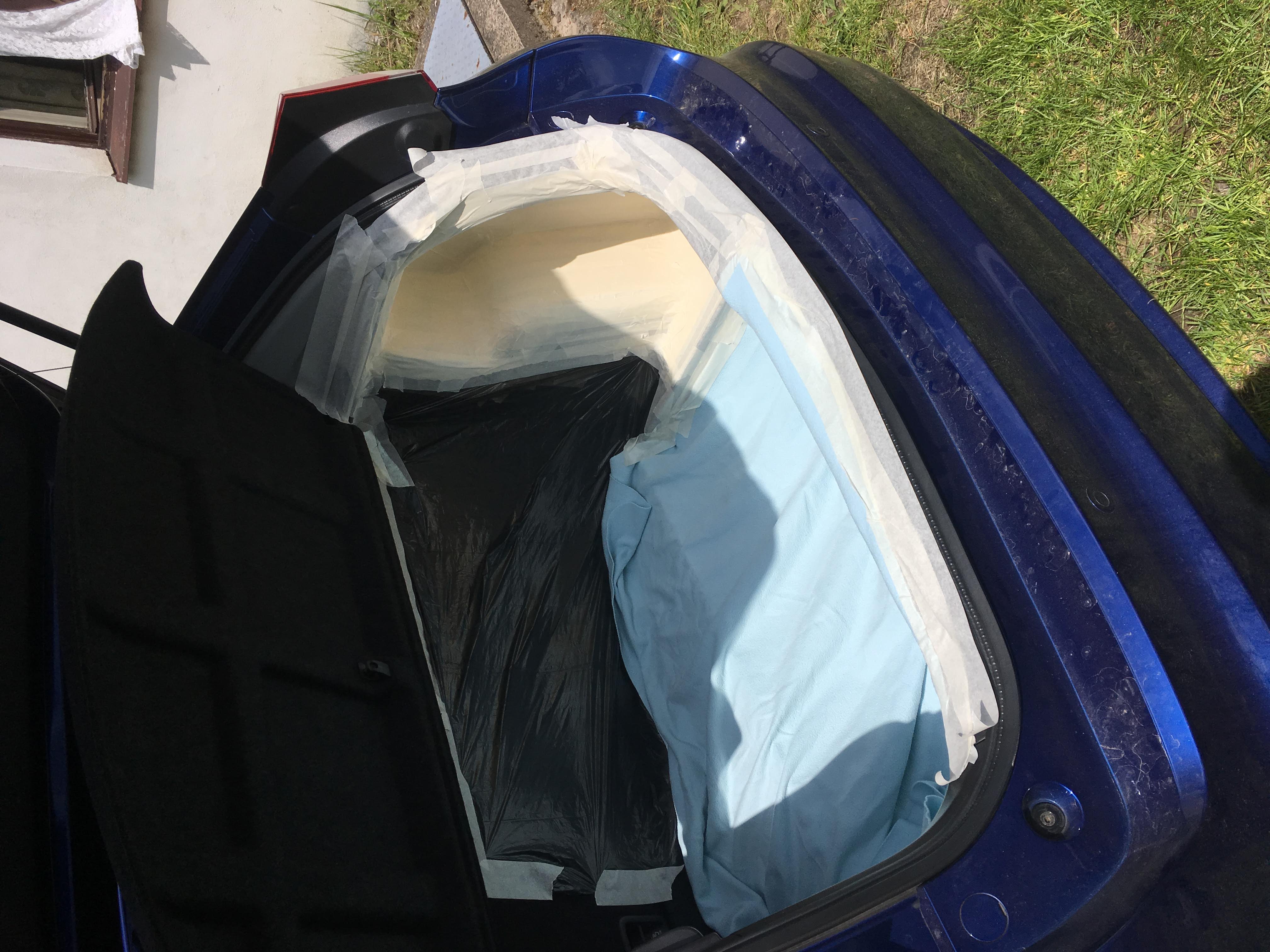

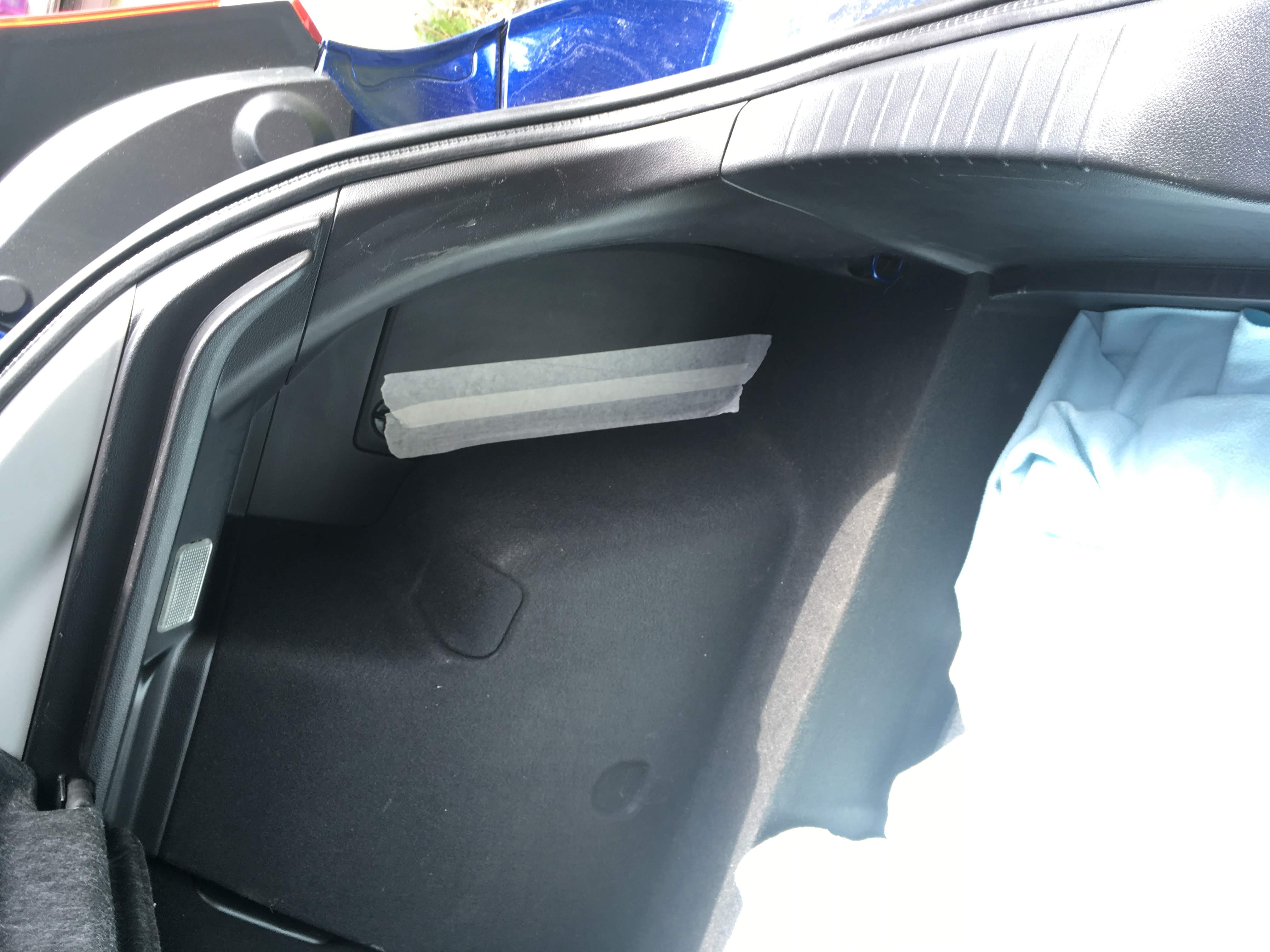

Takže jsem se pustil do laminování ozvučnice. Základ byl vše pořádně vylepit kvalitní papírovou páskou. Pak byl trošku problém dostat vylaminovanou ozvučnici z toho ven, protože ta páska i na koberci držela fest.

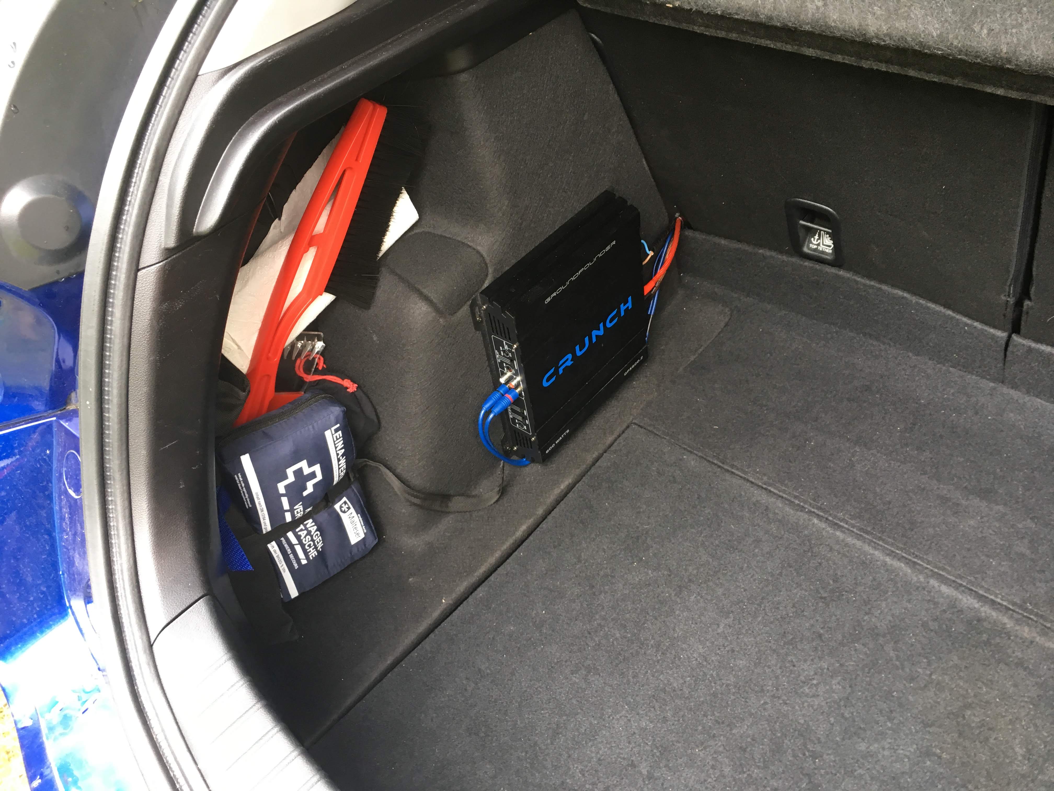

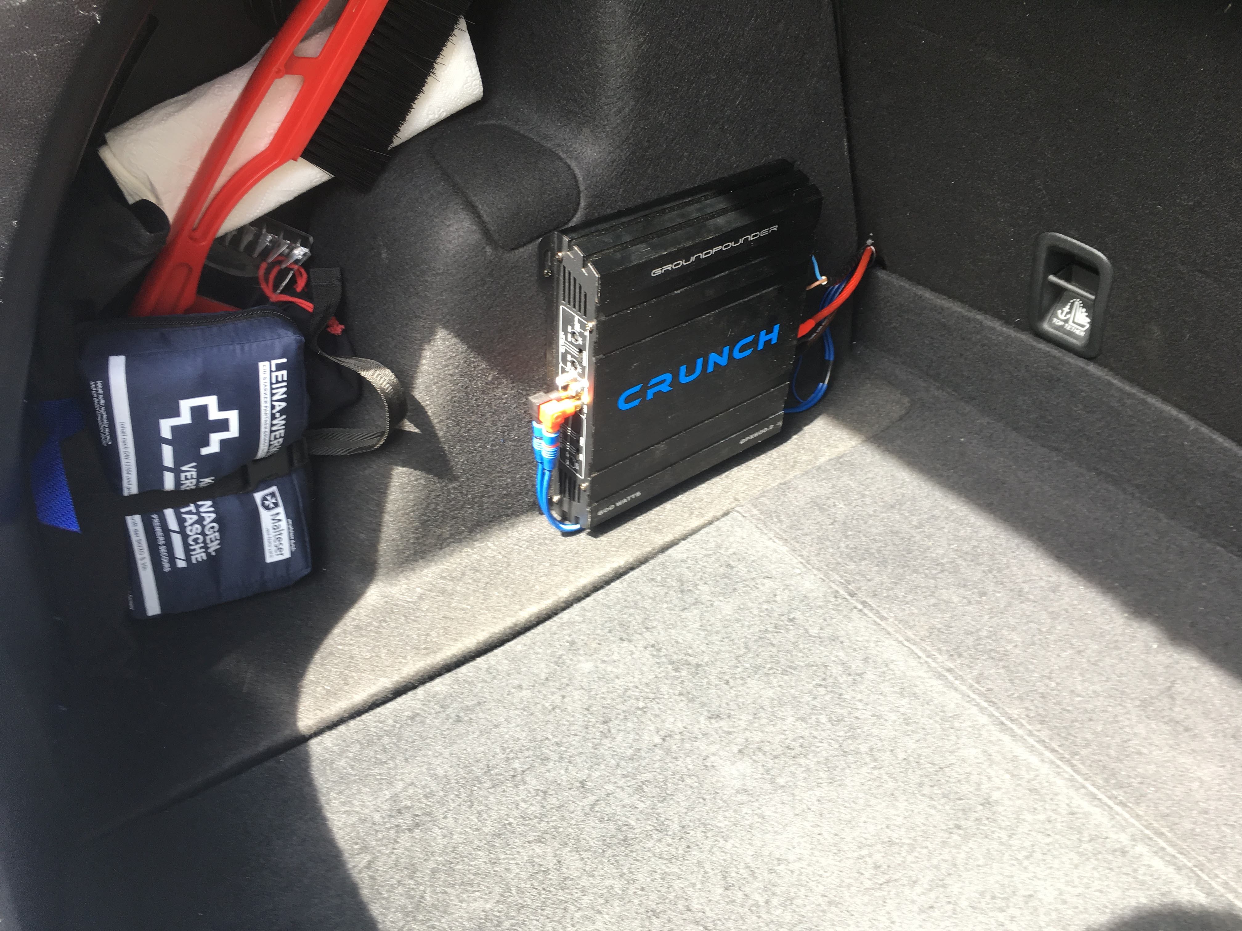

Nakonec se povedlo a dalo se pokračovat. Musím uznat že ozvučnice zabrala dost času, kor když vezmu v potaz že jsem to dělal vlastně prvně a po víkendech. Ozvučnice se laminovala do pravého boku kufru... Pak jsem řešil kam se zesilovačem. Původní myšlenka byla pod zadní sedačky, ale když jsem zkusil sklopit sedačku, tak se mi o zesilovač opírala a vlastně nešla až dolu jak je potřeba.
Každopádně jsem našel místo na levé straně kufru kde je příprava pro kotevní oko v na zajištění nákladu.
No asi jsem se vlastně zbytečně moc rozepsal. Kdo bude řešit ten stejný problém, ať mi klidně napíše a já předám zkušenosti a poznatky. Zbytek je vlastně vidět na fotkách. Ještě jsem zapomněl na převaděč, který jej potřeba za rádiem přiletovat na kabely od zadních repráků a napájení, aby se dali připojit cinche, pokud tam už někdo nemá dvoudinovku co to podporuje. Jelikož jsme chtěli zachovat origo rádio, tak jsme šli touto cestou.
Tak se mějte a snad to někomu pomůže.
