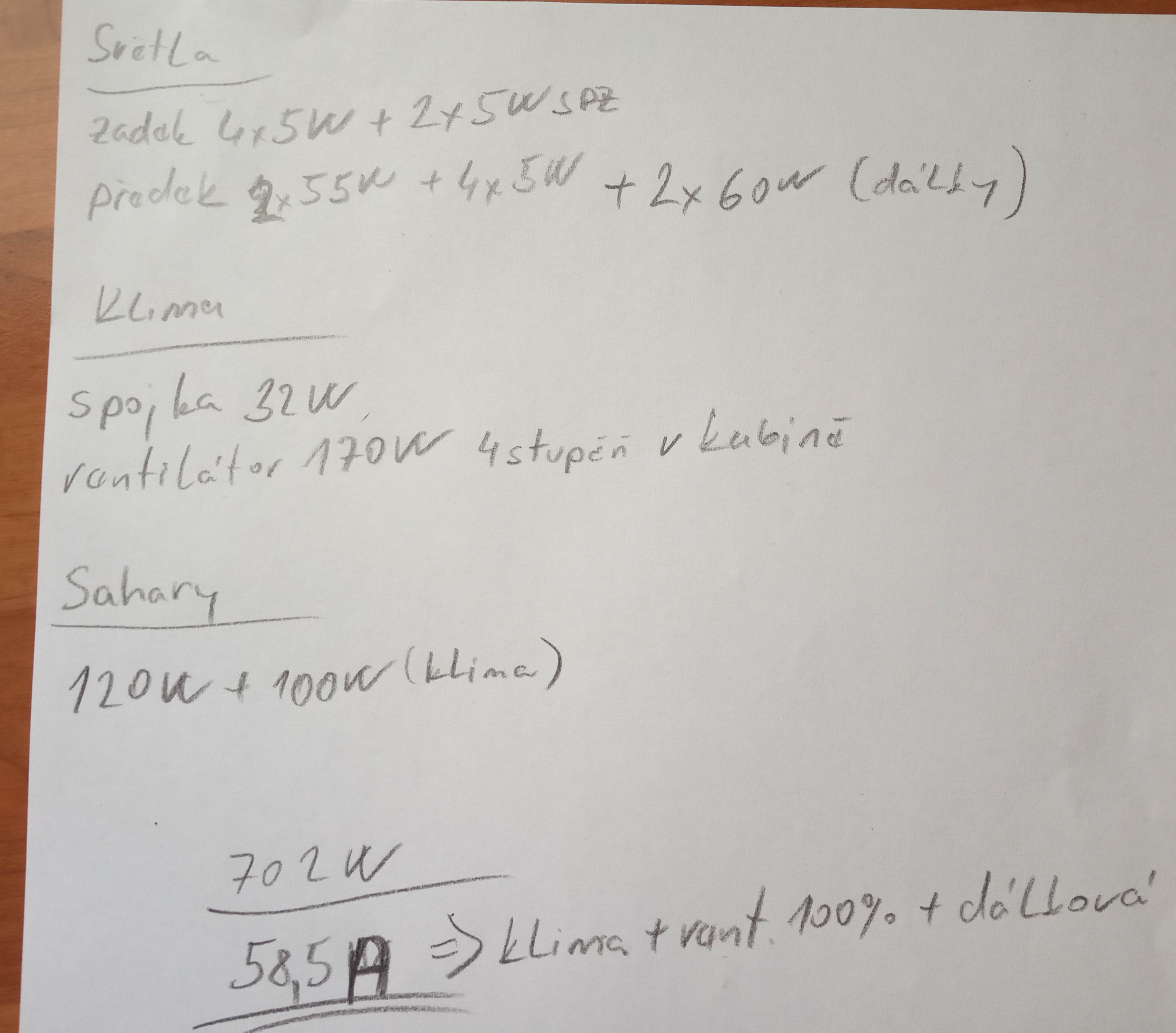

PříspěvekZaslal: 3.7.2019 , 14:30   Citovat
Nehadam se s tebou.Ja v podstate souhlasim.
Jen jsem nechtel,aby to nekoho vydesilo,ze kdyz zapne vse co najde,tak ze na volnobeh nedosahne onoho napeti.
Prikladam priklad:C4g,shuttle,crx to je jedno-vsechny maji alternator 60A jiny jsem zatim nepotkal.
Na prvnim obrazku je na papiru spocitane,wataze jednotlivych komponentu.Nemam v tom vyhrev zadniho skla,protoze jsem to nikdy nemeril a v manualu nenasel a mlhovky.Pro rypaly:ano ve predu jsou 4pozicky a vzadu 4dvouvlaknovky a klima(tu uz nemam).
Na druhem je zatezovy diagram ze servisniho manualu.Ten hovori za vse.
Ten graf je mozna zbytecne podhodnoceny.Mam dojem,ze v realu to je trochu lepsi.
Na mem papiru je proud spocitany delenim zateze 12v schvalne,protoze tech 13,5v tam na volnobeh proste neni a nemuze byt jak vidis na grafu.Nevim kolik si v ten moment bere jeste zapalovani a ECU,ktere taky neco bere.
V podstate u c7g bude v manualu taky takovy graf,ale nemam ten manual u sebe v mobilu.
