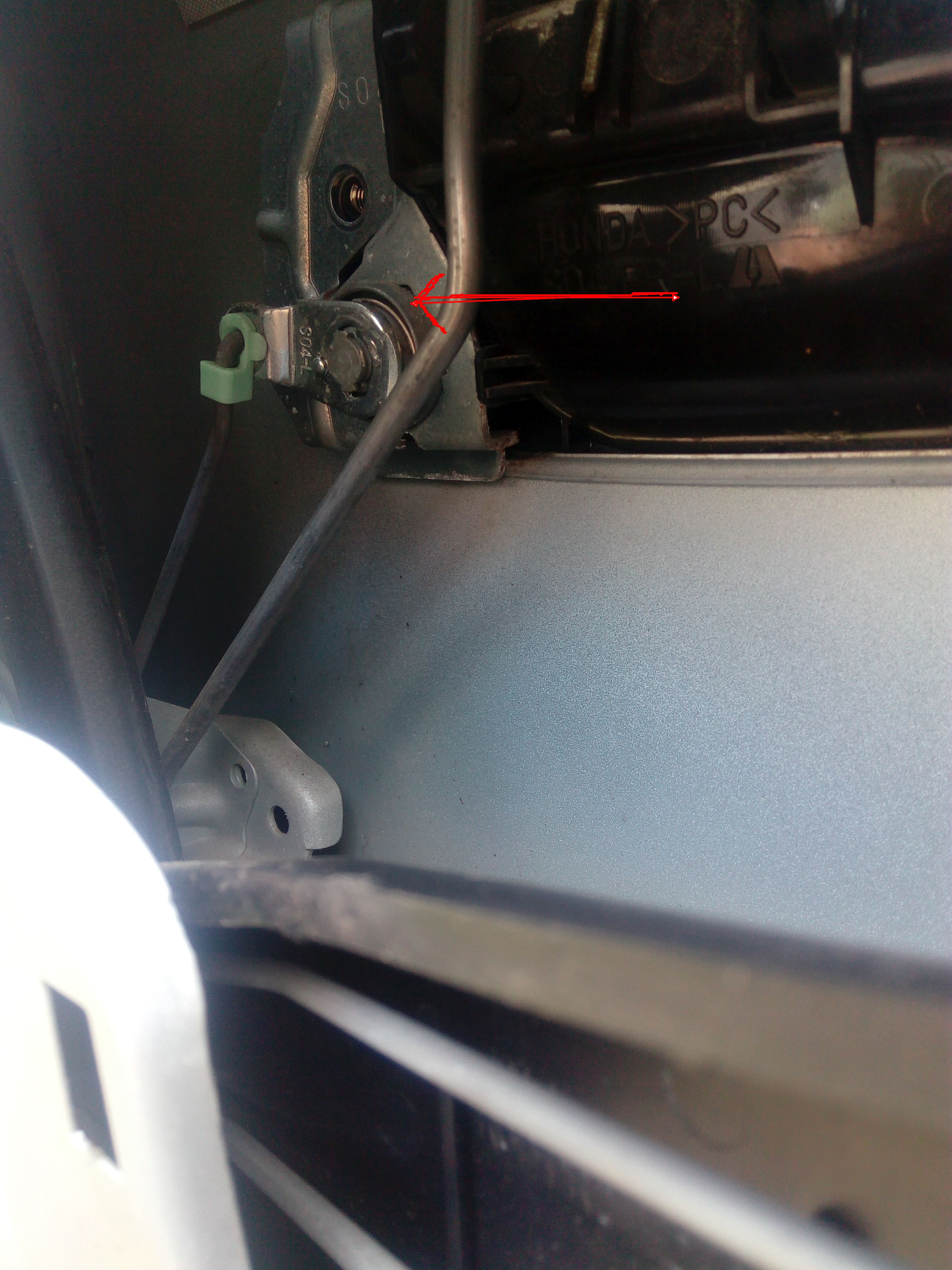

zdravím, kluk si ztratil jediný klíč od Civic 1,4/55 , hatsback r.v.1997. Mám zámečnictví, kde by mi klíč vyrobili podle zámku a nakódovali, ale zámek nejde vyndat. Co jsem viděl, jsem odšrouboval, sundal pojistky ale zámekdrží v plechu co obepíná část kliky. (viz. foto) Prosím o radu jak jej vyndat bez násilí.

Seber z kufru.Tam drzi na jednom sroubku M6
