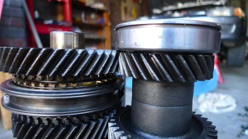

Čau, kluci potřeboval bych jednu menší radu dělám si repas převodovky na Honde Civic Type R K20A2 je to 6-ti kvalt a potřeboval bych poradit ohledně ložiska když usadím obě hřídele tak mi vrchní ložisko na hřídeli lehce škrtá o 6 stupeň na druhé hřídeli ale jak nepatrně hřidele přimáčknu k sobě a zatočím ložiskem tak je to ok a nebo když dám převodovku do stejné polohy jak má být na autě tak to taky neškrtá jediné co mě napadá ještě tak že ta hřídel se stálým převodem se pak zajístí na vrchním obalu tou ségrovkou za to vrhcní ložisko a tím by to mohlou trochu tu hřídel přizvednout ale to je jen moje myšlenka v příloze je fotka co přesně myslím byl bych moc rád za vaší radu.
Ložisko.jpg, 53.23 kB
