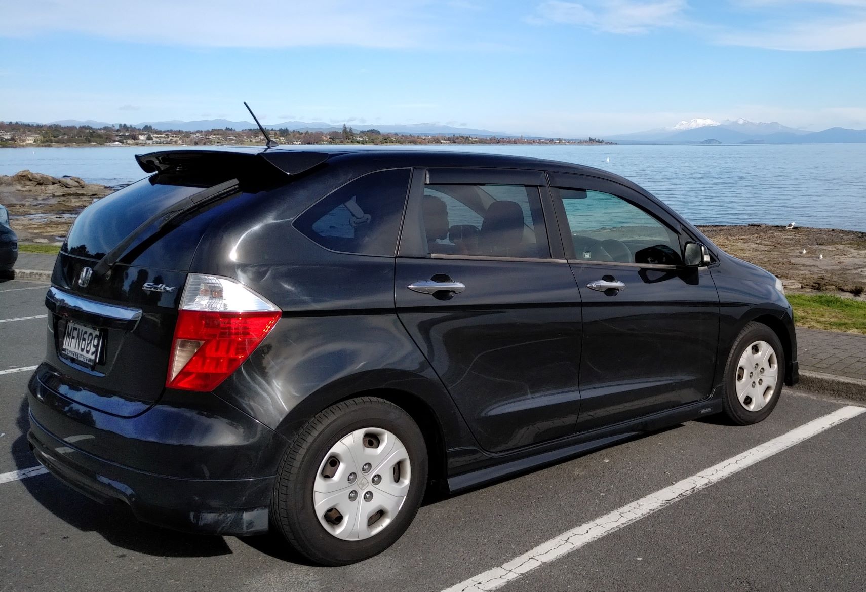

Ahoj všem bez rozdílů...
Už je to nějakej pátek co jsem tu byl naposled hehe, no ale zase sedlám Honda Je to tam. a kam jinam zajít na pokec a pro informace než na H forum...
Zatím se naším novým mazlem seznamujem ale musím říct že je uplně super!!! Má pár much ale celkově skvělá kára.
Chvíly jsem čekal jestli se naskytne pěknej 24S model ale nakonce jsem se "spokojil" s 20X automatic verzí čerstvě dovlečená z JPN je to dobrý
Auto je v moc pěkným stavu ale zdá se mi že motorje trochu víc hlučnější než je asi zdrávo, tak to zítra nechávám v Hondě na kotrolu a polaďung. někdo někdy měl podobnej pocit s K20 ?
Dál to má japonskou navigace, která sice umí alespoň CD ale jinak je uplně k prdu HaHaaa . Takže plánuju swap za nějký pekný 2DIN stereo. Bohužel mám chudší model bez steering-control a tak mě zajímalo estli někdo nezkoušel vyměnit volant za verzi s butounama ?
No a poslední věc co se mi nepáčí jsou kola... točej se ale vypadaj děs! no plechy no...
Co máte za kolečka na svejch strojích hm ? 16" / 17" ? jakou ET
díky lidi

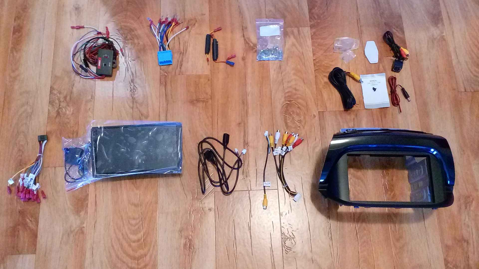

Tak klucí je to tady. Taková malá ochutnávka dole pod textem před instalací 9" Car Stereas navigací (Android 8.0 2GB RAM, 16GB úložiště 4 jádro). Trochu jsem si pozapojoval doma před instalací, mám už tam nacpaný sygic mapy atd. plus mám i držák na couvací kameru do zadního osvětlovacího světla značky. Rádio šlape jak hodinky, vše rychlý bez lagů. Po instalaci vám nahraju video, aby jste měli představu. Plánuju tam umístit i aktivní 80x80 větrák Arctic Fan FE TC, který má v sobě teplotní čidlo co řídí otáčky, aby se rádio lépe chladilo (má 0,01 - 0,3 sone což je úplný nic). Bohužel už mi nestihne dojít interierová folie v dekoru dřeva, tak tam dám pouze ten originální rámeček i s plechem v černý barvě ...Tááák mi držte palec, páč jdu zítra na to..... samozřejmě jak to budu mít, hnedka vám natočím video, aby jsete viděli jak pěkně rychlý to rádio je a jak to vše funguje. Akorát teda protahovat kabel k parkovací kameře to bude asi mazec teda skrz celý auto...njn
Couda.....já mám K20 ku a auto je neskutečně tichý. Motor prkaticky neslyším až pouze ve vyšších otáčkách na 4000 1/min. Používám olej do motoru Castrol nějaký tuším Castrol Edge Titanium FST 5W-40. Motor je krásně tichý. Navíc jsme teď na rady otce přistoupil k nakupování na jiný benzínce (u nás předtím EuroOil, po novu tankuju u Mol). Opravdu jsem mu nevěřil, ale auto stichlo také????...no stále tomu nemůžu věřit, ale je to tak. Jináč já mám taky originální navigaci. Lze si připálit na CD český a slovenský mapy (mám originální CD). Bohužel ale nefuguje vyhledávání adresy, protože ty mapy jsou bez AR souborů, který adresujou to zadávání, a v menu není možnost zvolit příslušný stát. Mapy co jsi schopný do toho sehnat jsou ale z 2006 a novější mapy z novější navi ta stará navigace prostě nekousne....tudíž já zvolil výměnu celé navigace.
Mickey Mouse....řazení je právě úplně nej na tomhle autě, když teda pominu ten úžasnej motor (v mým případě K20 2,0i)...a podvozek...a řízení...a převodovku Velmi šťastný ......Sklopíš opěrku dáš si na to celej loket a cvrnkáš to tam prakticky prstama. Krátky přesný dráhy, rychlosti jdou bez nějakýho pocitu, že to tam musíš rvát. Vše hladky přesny...prostě Honda. Ostatní věci jsou také na špičkové úrovni. Pocit z řízení, velmi dobrý, prostě člověk si připadá jak kdyby řídil auto a ne krabici. Auto sedí jak hříbek na silnici. Já mám manželku, dvě děti a psa a vše odvezu Velmi šťastný a ještě to u toho řízení prostě baví. FR-V je si myslím docel nedoceněný auto tady. Ono bylo prostě dražší o hodně než konkurence tak se to nechytlo. Ale interier a vše prostě paráda. Tenkrát jsem četl článek, že se právě interierem chtěli blížit lepší třídě VW konkretně Passatu a ten vnitřek je fakt pěknek. Měkký plasty nic nevrže, zpracování perfektní. já mamá auto dělaný v JP a vš je ještě tmelený atd. Prostě celkově je to skvělý auto a konkurence by si měla vzít z tohodle auta příklad, protože takhle se to má dělat.....samozřejmě má to nějaký mouchy viz to zadní zavěšení a náklon kol, ale není to nic, co by se nedalo pořešit (já mám extra koupený naklápěcí vzpěry a podložky 12mm pod zadními tlumiči...a je po problému)
