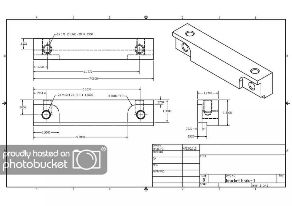

Dopis napsal:
A kolik by stála tvoje ochota se o výkres podělit? Velmi šťastný
Sice nevím, jak to vychází na Acco, ale moc se mi nelíbí ten design, kdy jsou díry na brzdič naproti/poblíž dírám pro uchycení třmenu. Uvažoval jsem to trochu posunout, ale chybí mi základ, od kterého bych se odpíchnul.
Já rád pomůžu, když můžu, takže dneska to máš zdarma Úsměv přátele
Jo, to se mi taky moc nelíbilo, ale teda nevím, jak a kam to chceš posouvat to mi hlava nebere
redukce.jpeg, 130.42 kB

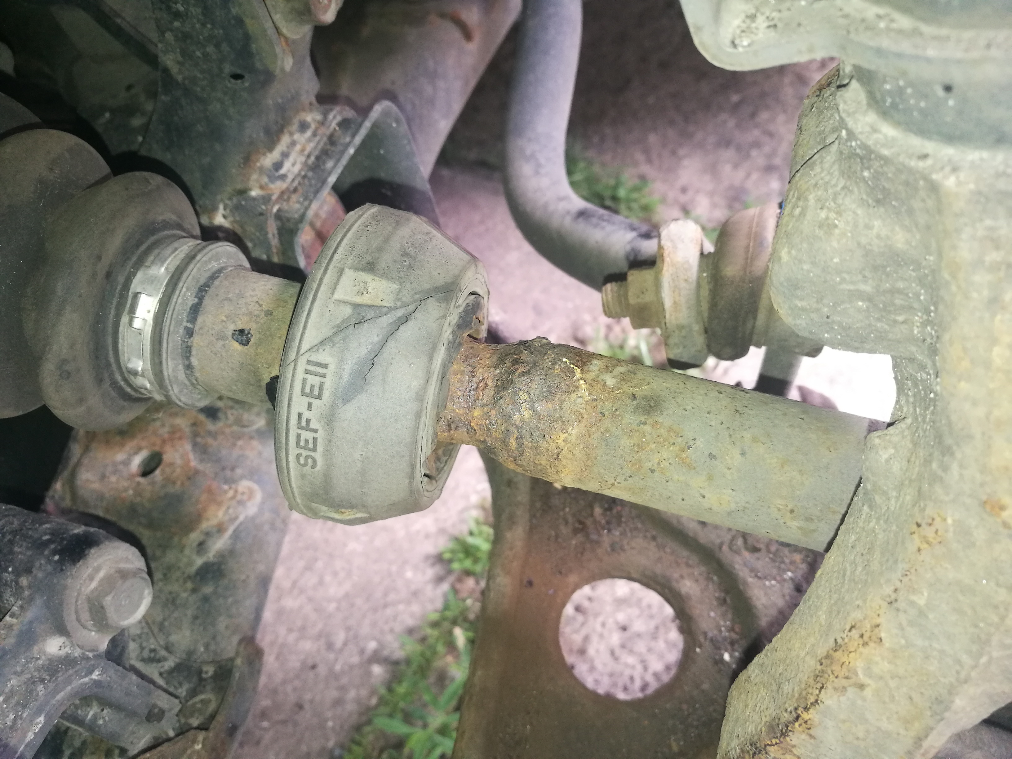

Caute.vydrzi to nieco?Oplati sa to?
Příspěvky: 12
Stepa je teď offline  Stepa
PříspěvekZaslal: 5.6.2019 , 12:10   Citovat
Vyhozené peníze, nic než originál klouby nefunguje...dospěli k tomu všichni kdo začali druhovýrobou.
Ještě je otázka s čím máš problém.
Příspěvky: 4079 2006 FR-V
Kmóďa je teď offline  Kmóďa
PříspěvekZaslal: 5.6.2019 , 13:09   Citovat
Možná ještě poloosy od Insane...
Příspěvky: 3743 2003 Accord
Rado1983 je teď offline  Rado1983
PříspěvekZaslal: 5.6.2019 , 14:13   Citovat
Prehrdzavena pod vyvazovakom.
Inak je to na 2.2 ictdi

edy je teď offline  edy
PříspěvekZaslal: 5.6.2019 , 18:10   Citovat
Kmóďa napsal:
OK přesně tak,ve výsledku vychází nejlépe a fungují
Příspěvky: 401 2003 Accord Tourer
PříspěvekZaslal: 5.6.2019 , 18:55   Citovat
Mne by stacili aj holé poloosi.Klby su dobré.Mozem poprosit odkaz na dake?Dnes som uz prelistoval pol internetu
Příspěvky: 12
PříspěvekZaslal: 5.6.2019 , 21:18   Citovat
OEM tyče nekoupíš samostatně a druhovýrobu jsem tenkrát nesehnal. Řešil jsem to na FR-V a koupil jetou poloosu. Kup jetou, nevyrezlou a přendej klouby.
PříspěvekZaslal: 5.6.2019 , 21:37   Citovat
Tak to planujem asi spravit.Dufam ze zozeniem

Dopis je teď offline  Dopis
PříspěvekZaslal: 8.6.2019 , 18:28   Citovat
Fincz napsal:
Díky přátele
Uvažoval jsem posunout uchycení pro brzdič mimo ty otvory, takže by pak brzdič, při pohledu z boku na kolo, nebyl přesně svisle, ale trochu nahoru.
Jenže střed toho adaptéru, resp. jeho vzdálenost od (polo) osy musí být dodržena, aby brzdič brzdil celou plochou destiček. Těžko se to popisuje, zkusím něco hodit na papír a pak zajdu za někým, kdo umí v CADu.
