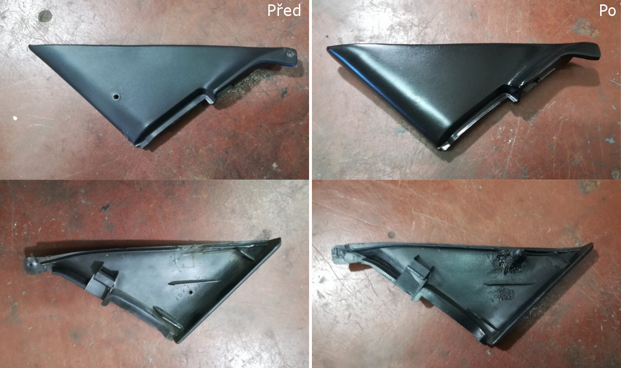

A ještě sem opravil plastový kryt montážních bodů zrcátka, kterýmu předešlý majitel utrhnul držák a ke dveřím ho přidělal zpátky pomocí dvou samořezů.

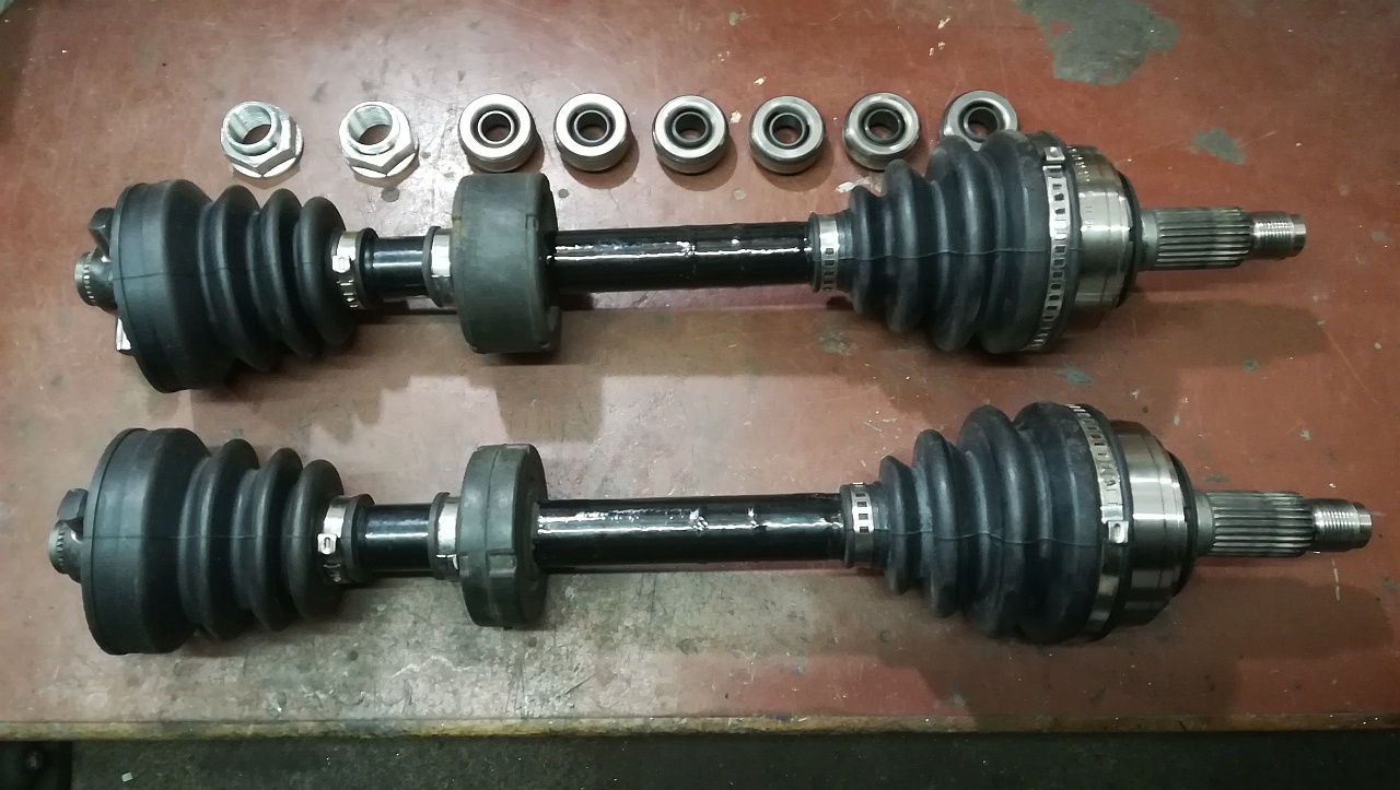

Zrepasoval sem přední poloosy (homokineťáky + manžety a lak).

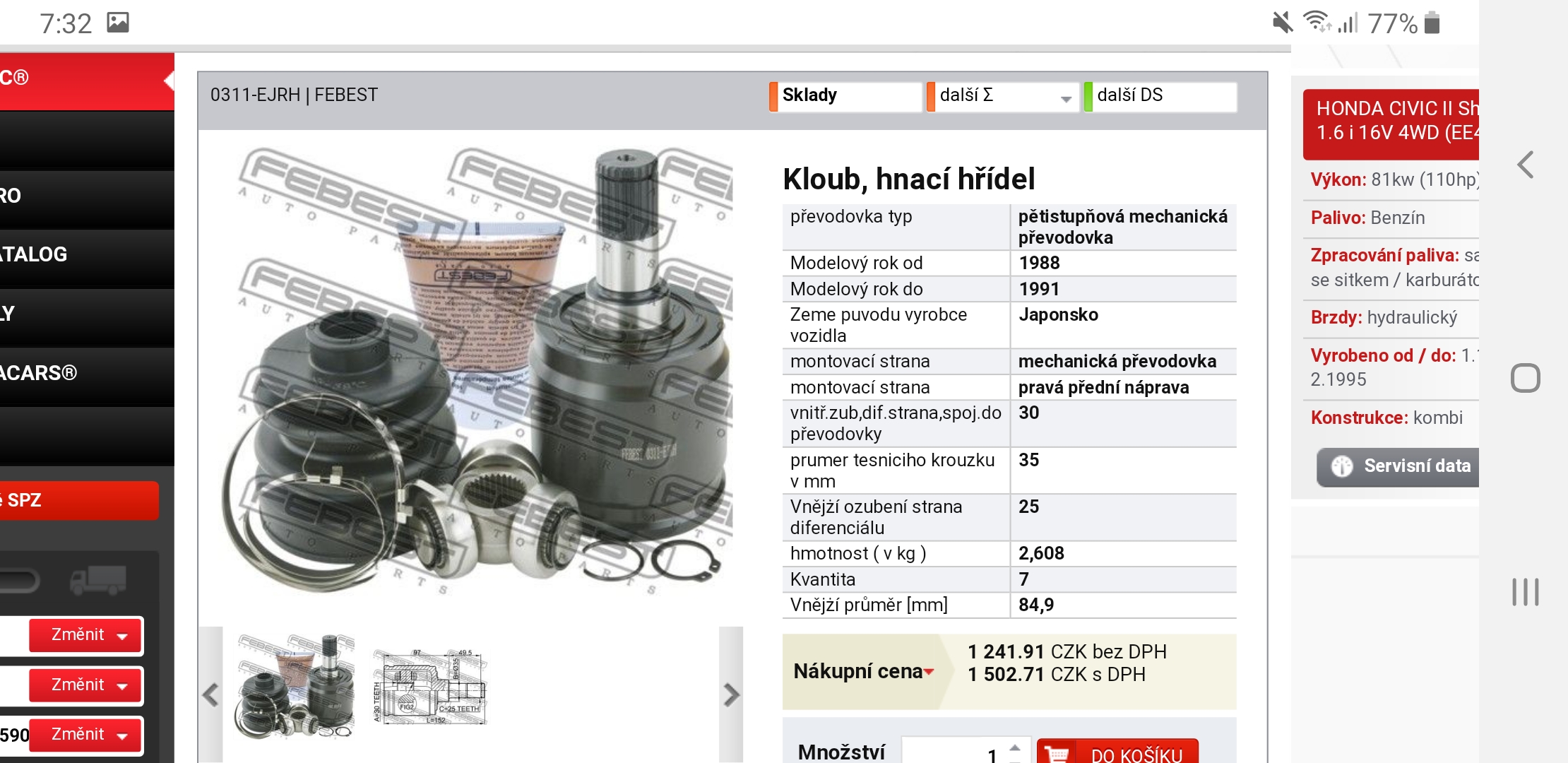

Tady jsou Febest- němci, žádná čína, cena taky celkem přijatelná
Jako německé se to pouze jeví, protože distribuční odvětví firmy v Německu sídlí. Jinak výroba je různě. např siletbloky jsou tuším z rumunska a kvalita je nic moc.
RASTA je teď offline  RASTA
PříspěvekZaslal: 30.5.2019 , 16:53   Citovat
přesně tak Smutný jako německé se pouze jeví...
mám pocit, že zrovna klouby dělá čína to snad ne a za tu cenu?...
Příspěvky: 4391 1990 CR-X
Mickey Mouse je teď offline  Mickey Mouse
PříspěvekZaslal: 30.5.2019 , 17:10  Naposledy upravil Mickey Mouse dne 30.5.2019 , 20:37, celkově upraveno 1 krát. Citovat
Tak to je faakt pech.Tváří se to jako německá kvalita a je v tom schovaný číňan.S tou cenou nevím, příjde mi adekvátní, za unašeč,manžetu a tripoid.Jinak vnější beru Japanparts,cena cca 700 kč a snesou toho celkem dost.Není to sice závodní kousek,ale na standartní ostřejší jízdu paráda.Máte někdo jiný návrh na vnitřní klouby?Příští rok mě to také čeká, tak abych se připravil.Děkuji za info
Příspěvky: 235 1989 CR-X
zam3k je teď offline  zam3k
PříspěvekZaslal: 30.5.2019 , 17:34   Citovat
Poloosy jsou celkem problem.Je jich milion na trhu,ale kvalita k to snad ne to snad ne
A dávat za MFactory 20k+ je už docela nálož Tak to koukám! Se stydím
Příspěvky: 526 1992 CR-X DelSol
KingsKiller je teď offline  KingsKiller
PříspěvekZaslal: 30.5.2019 , 22:12   Citovat
Tak ja uz ztratil nervy,,,,obednal jsem ty febest oba dva, Jezdim celkem prase VTEC Takze pak kdyztak poreferuji je to dobrý Honda

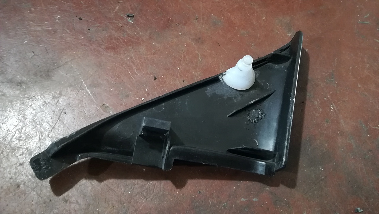

Přivařený plastový montážní kolík na krytce nevydržel první pokus o demontáž, takže sem vytočil nový ze silonu, přilepil ho pomocí 3M pásky a teď už to konečně drží jak má Úsměv

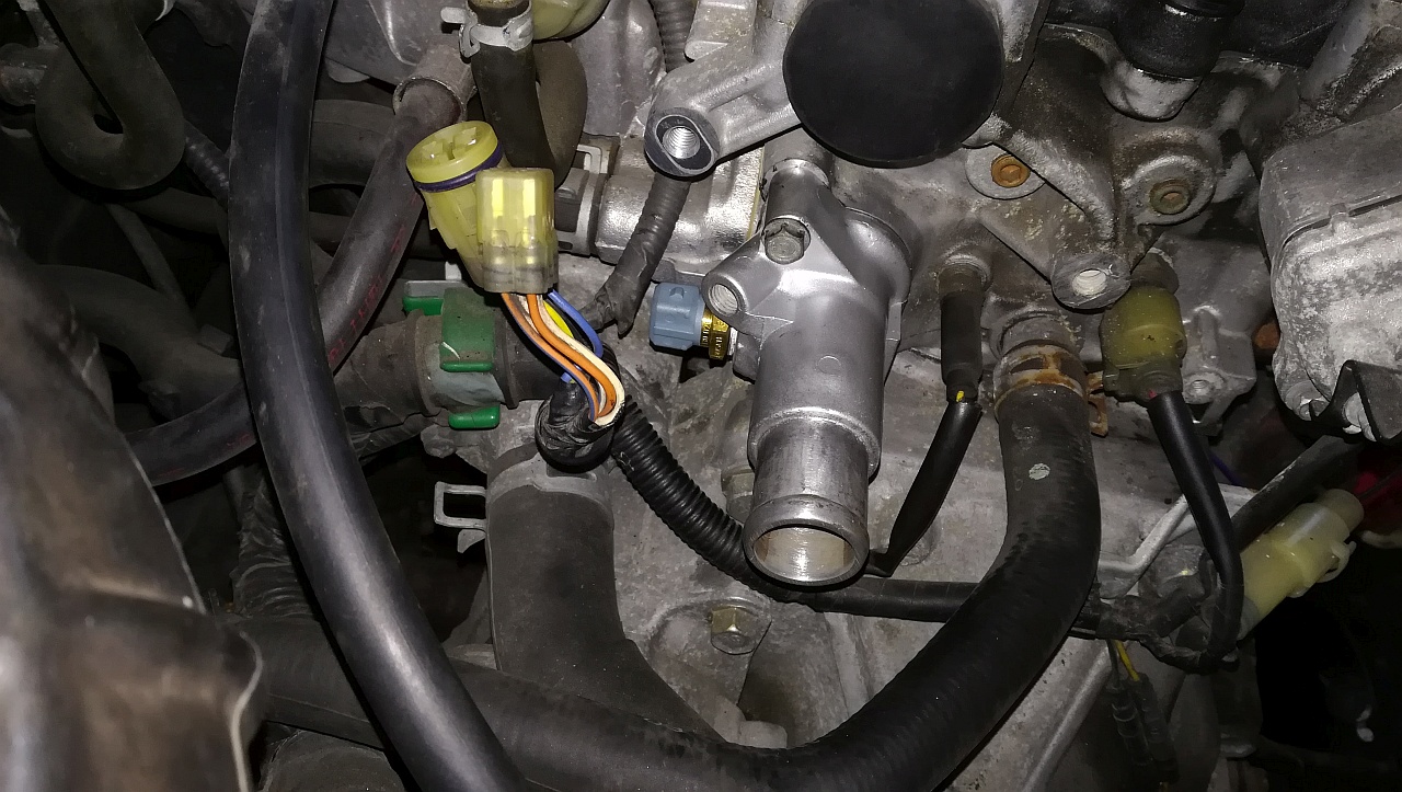

Konečně sem se taky dostal k výměně chladiče, který už byl na odchodu. Při tý příležitosti sem přehodil i přírubu na hlavě za tu kterou jsem si upravil pro montáž teplotního čidla.

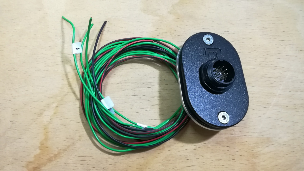

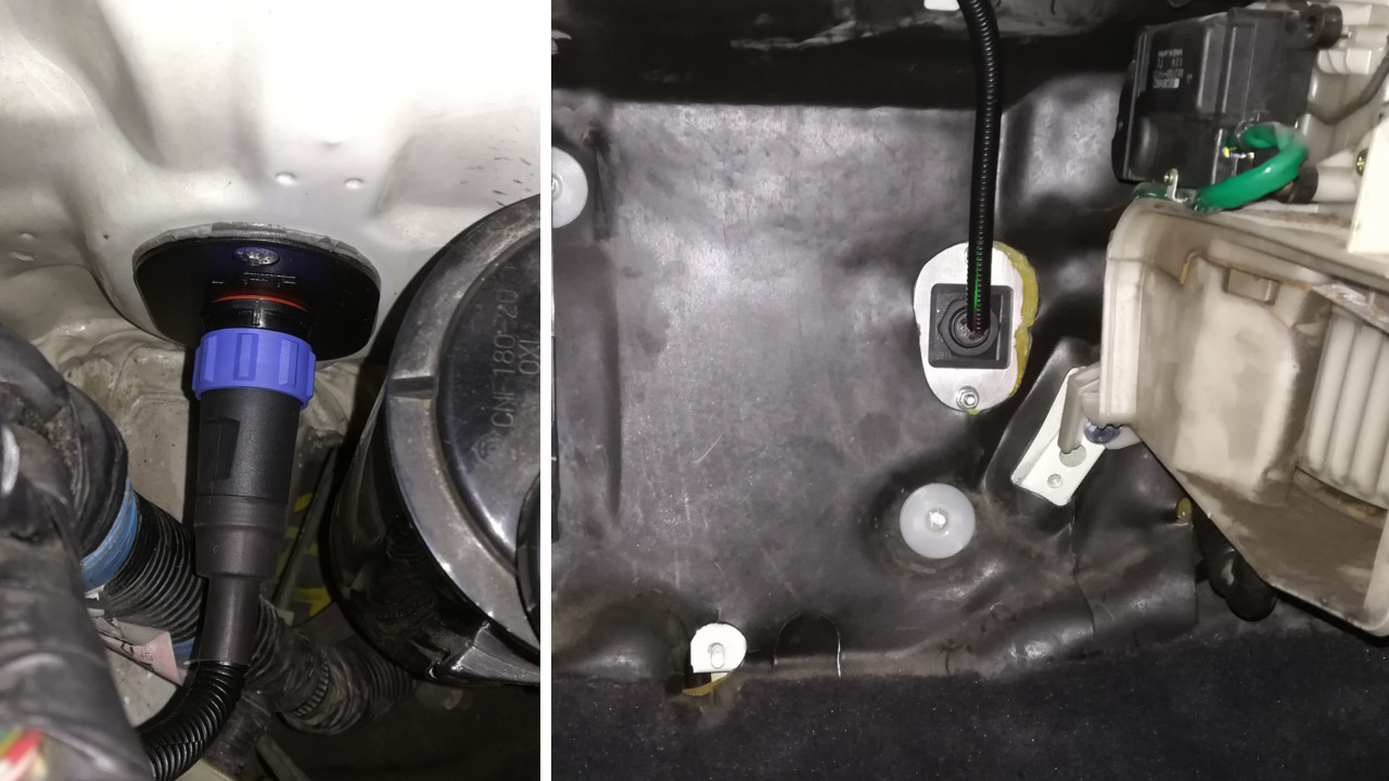

Zároveň sem namontoval svůj OLED zobrazovač MG-01XL. Pro snažší a rozebíratelnou montáž kabeláže k čidlům sem si vyrobil hliníkovou záslepku s 12 pinovým IP68 konektorem, která pasuje místo gumový záslepky a trubek klimatizace.

Krása.... zrovna mám období, kdy jsem uvažoval o podobné záležitosti, že bych potřeboval do kabiny natáhnout kabeláž jednak na čidla a pak třeba na vypnutí ABS, spuštění sahary apod. A zrovna též mám klimu vyrabovanou a kdybych dovyraboval i výměník a přírubu do motorového prostoru, tak by toto řešení bylo ideální Úsměv Jen se dokopat k tomu to realizovat...

nekoukal jsem kolik je tam prostoru, ale stačí jen udělat vnitřní závit a nebo si ještě musel upravit tu přírubu např.navařením materiálu a následným broušením? Velmi šťastný

RASTA: pokud by si měl čidlo s jemným závitem, tak tam asi bude stačit udělat rovnou závit (síla stěny je cca. 4mm). Jám použil čidlo se závitem M12x1,5mm tak sem tam nejdřív nalepil epoxidem kus 4mm ALU plechu a závit dělal skrz něj a materiál příruby.

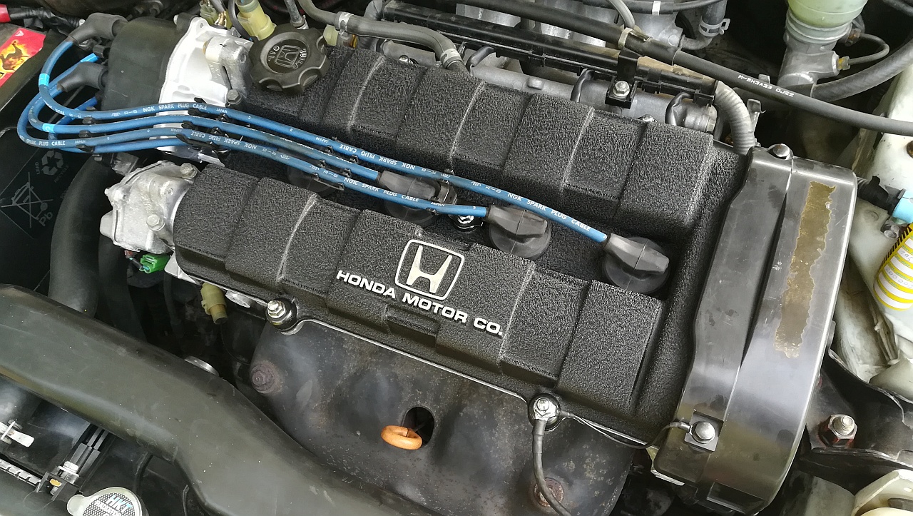

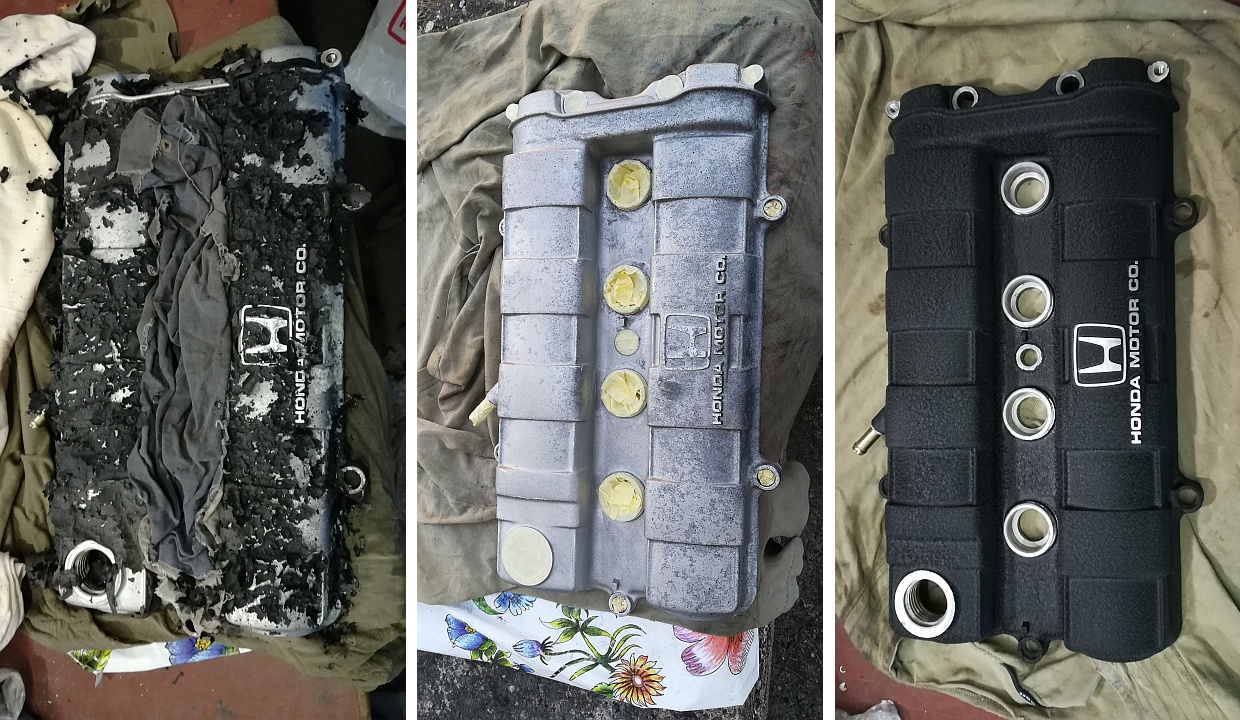

O víkendu sem hodil víko ventilů do černýho Wrinklu.
I když je to asi známý, tak sem připíšu malý tip na odstranění původní barvy, třeba se to bude někomu hodit.
1. Obalit víko hadry prolitými acetonem
2. Celý to zabalit do igelitek, aby se zabránilo vytěkání acetonu
3. Nechat působit 24 hodin
4. Rozbalit a oloupanou barvu očistit štětcem, nebo jemným dráťákem

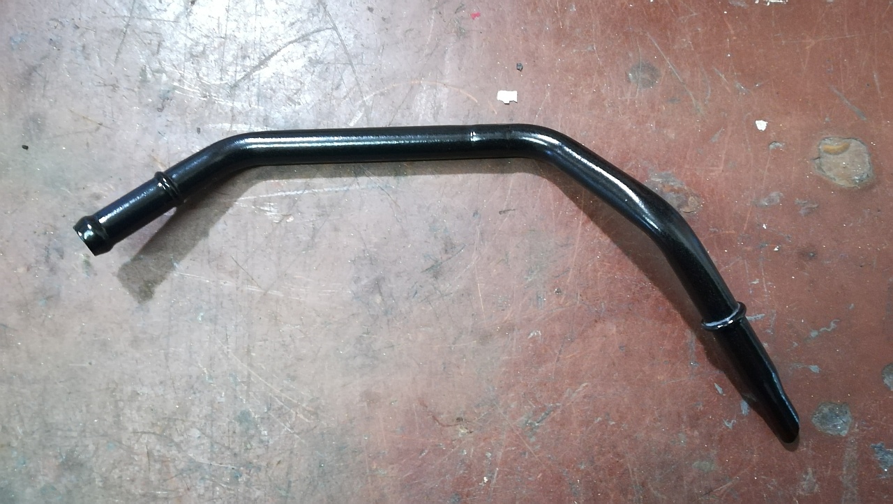

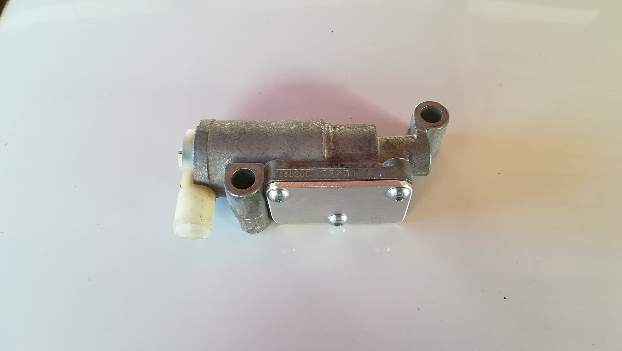

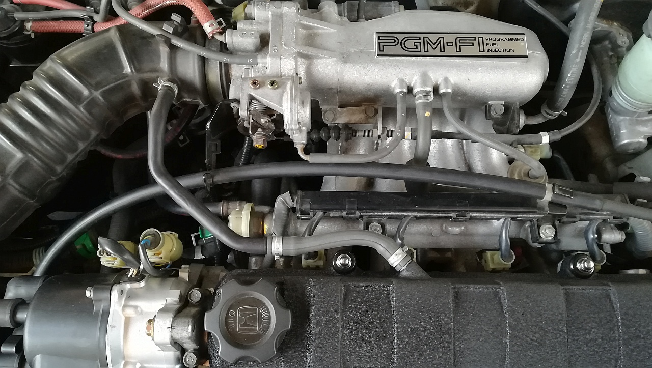

Jelikož sem musel vypustit chladící okruh kvůli výměně termostatu, tak sem přitom rovnou zrušil vyhřívání klapky, IACV a trubky odvětrání ventilového víka. Tu sem pro jistotu trochu zaizoloval, pomocí několika vrstev teplem smrštitelný bužírky, abych omezil její ochlazování a kondenzaci výparů uvnitř.

Jak se to teď chová po zrušení výhřevu třeba ráno za studena?Nikdy jsem to nezkoušel,ale přemýšlel jsem o tom mám totiž mezi klapkou a manifoldem těsnění z teflonu.Jine nebylo.
