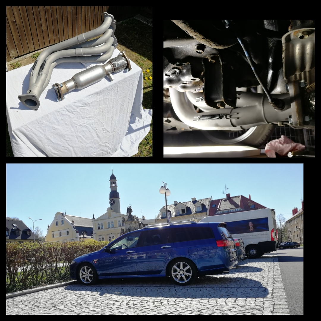

PříspěvekZaslal: 8.5.2019 , 20:43   Citovat
Dneska bylo tak krásně, že už jsem se na ně v dílně nemohl dívat jak tam leží.
Po reflash jsem od Marka objednal 4-1 s decat, tímto mu chci ještě jednou moc poděkovat je to dobrý že mě přemluvil OK
Jaké jsou pocity? Musím říci, že jsem se trošku bál hlučnosti, ale je To ''stejně'' tiché,pokud tomu člověk nedupne víc na krk, klidným ježděním do práce to nezaregistruje,zvuk je příjemně jadrný kolem 2-3,5tis/ot
Jsem překvapen s jakou lehkostí jde motor do otáček, řekl bych, takovým příjemným sametovým lineárním stylem, to auto vám hned říká jak se mu krásně dýchá Úsměv
Kolem 5.5 - omezovač Velmi šťastný což normálně nedělám Je to tam. to prostě jede neskutečně, jako by to nemělo konec 3,4 rychlostí stupeň nádhera VTEC
Mám za sebou asi 30km od rodičů domů, takže mě dejte chvilku než si na to zvyknu pořádnej výtlem
Zase mě to posunulo dál a ještě jsem nezkončil,bude muset dojít ještě na výfukový systém APEXi Worldsport II a intake z FN2 sání, ale chci zachovat OEM filtr z komfortních důvodú Úsměv
Přes sezónu snad udělám i nějaké slušnější video!

dakujem za feedback, konecne aj ku zvodom aj ked ich ma uz viacero ludi.
Vystihol si to uplne presne, motoru sa lepsie dycha, do otacok ide ovela ochotnejsie a ten zatah od 5,5tis hore pri 4-1 zvodoch je silno navykovy :)
Nech sluzia a robia radost ;)
