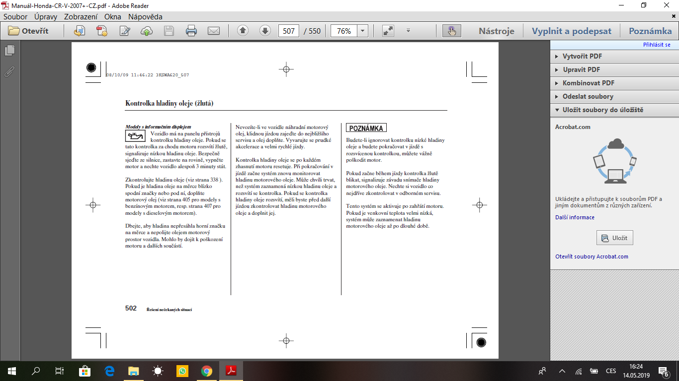

Honda.png, 187.84 kB

Tlak oleje svítí červeně a oranžově jedná se o hladinu oleje , pokud je oleje dost a svítí stále i po vypnutí a zapnutí klíčku v zapalování tak se musí přepsat řídící jednotka nebo výměna čidla hladiny oleje , tak sem to pochopil i z manuálu.

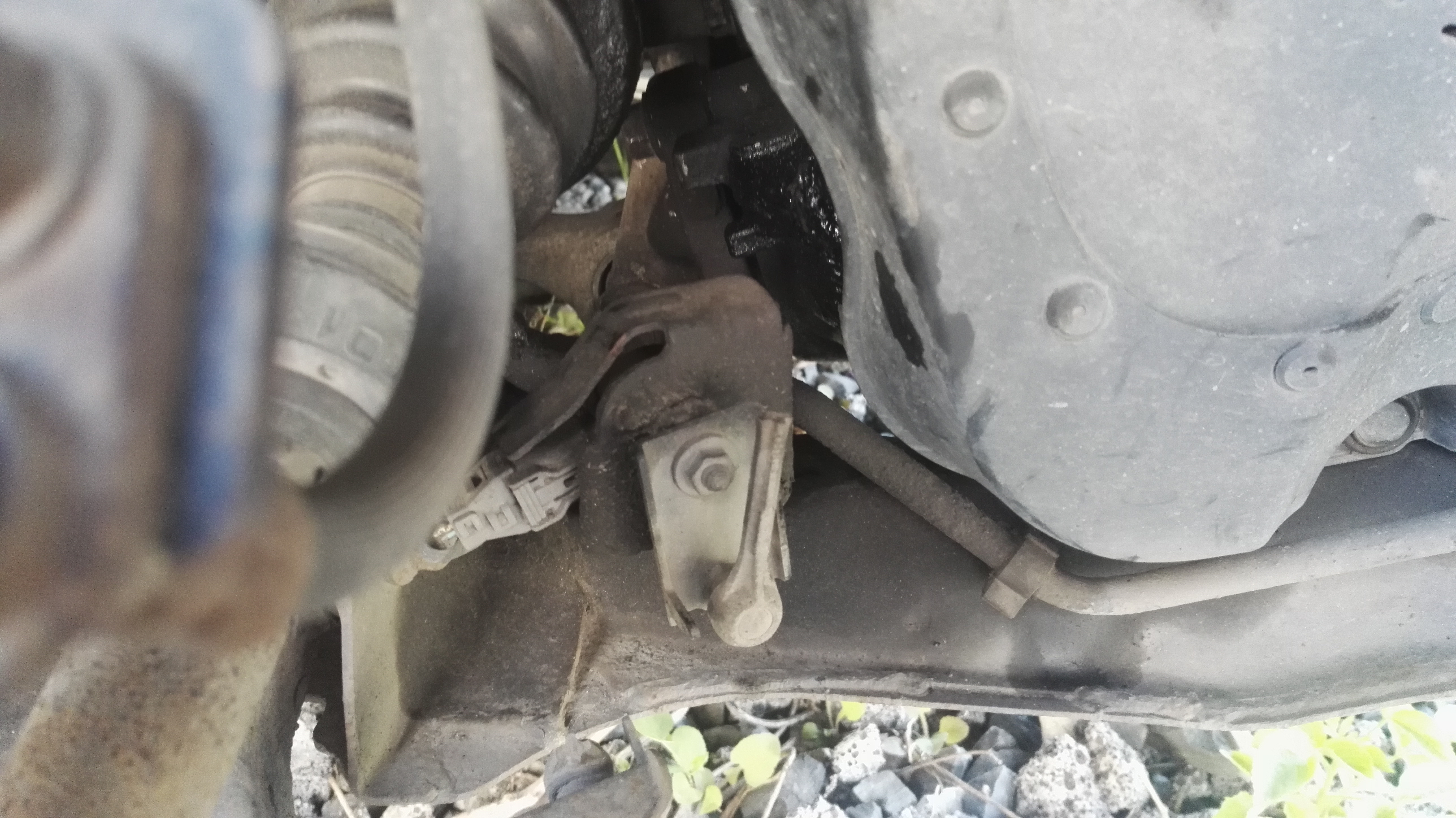

koupil jsem crv rv.2007 ctdi, pro znale mam par dotazu,chci menit kozenku loketni na prednich dverich,musim demontovat celej tapec,dalsi dotaz kdyz mi pc ukazuje dojezd napr.300km je v tom zapocitana i rezerva,pri prejezdu nerovnosti neco boucha vzadu na naprave,dale pry nejde tempomat tak na co se mam zamerit,jakou pouzit diagnostiku znamej ma na skodu a wv ,audi ale nepripoji se ,nechal jsem stacet predni kotouce a u pp kola jsem zjistil ze je potekly blok od oleje Cooo??? dale jeste u pp kol je nejake cidlo a vede k nemu od spodniho ramenejakoby plastove tahlo-stabilizator kterej je prasklej co to je Cooo??? omlouvam se dal bych foto ,ale nejde mi vlozit,take se omlouvam za popis zavad.dekuji
IMG_20190613_154143.jpg, 4.89 MB

tak nakonec nejake foto se nacetlo,jeste dotaz jak demontuji plast okolo budiku Cooo??? dik

to táhlo ulomené je od náklonového čidla xenonu , v hondě kolem tisícovky , nejde to od té manžety ?že by byla ruplá tak to cáká kolem.

zdar ne to jsem se dival tece to zhora,budu muset demontovat ten plast tusim ood klikove remenice,nevis jak Cooo??? staci zapacit sroubovakem Cooo???

To ti nepovím asi to bude všechno na stejný typ co je na všech plastech na ten kolíček . Jinak to bouchání bude od stabilizátoru , tak vyměnit uložení a nejlépe i držáky včetně šroubů ,objednáš v Hondě.
