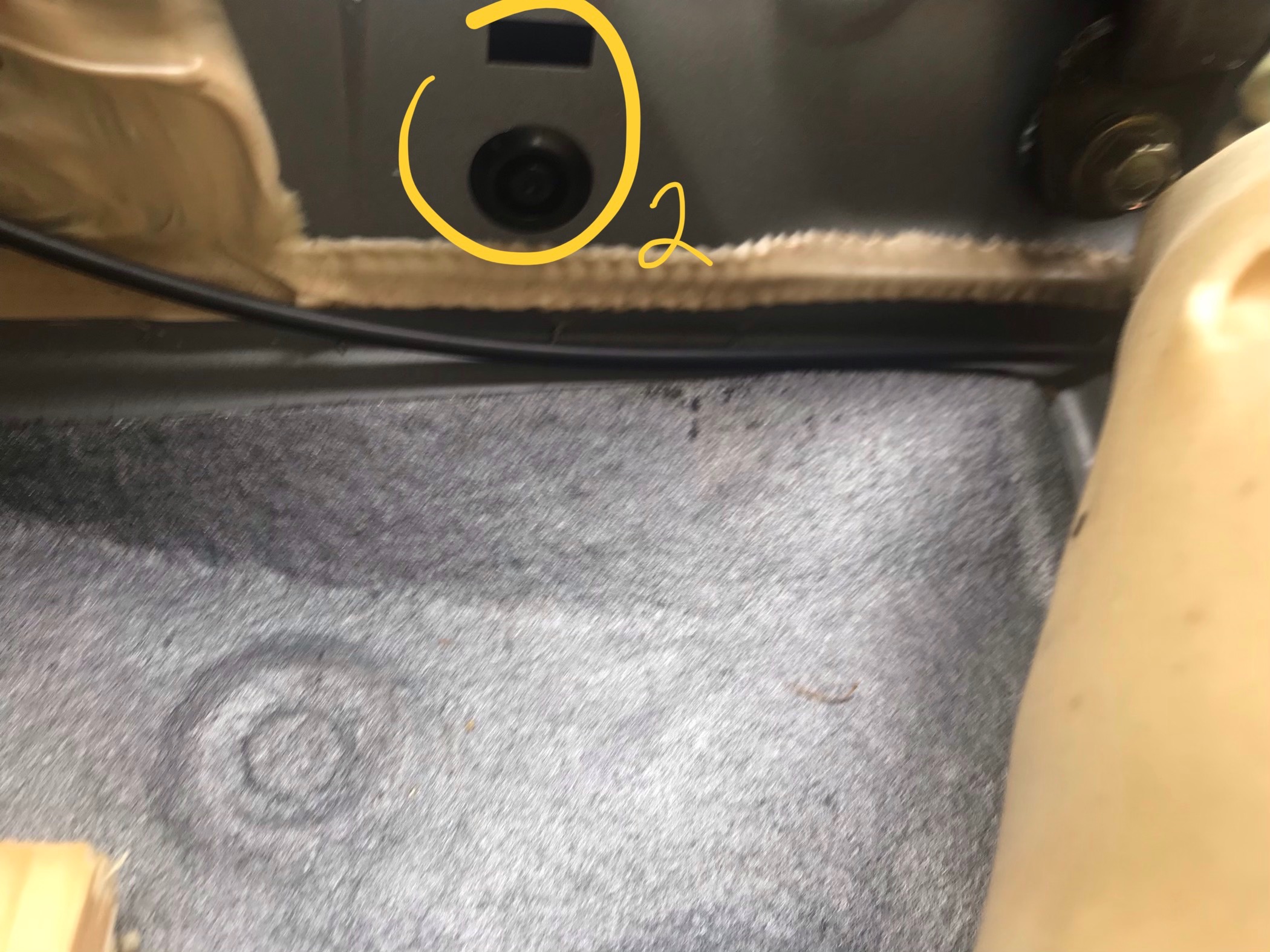

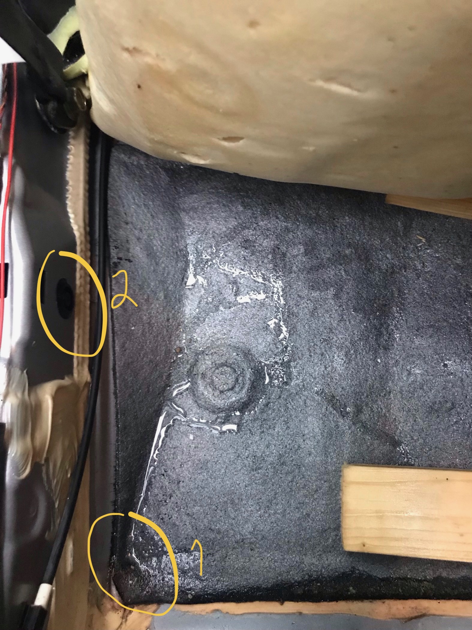

Ahoj, nema nekdo zkusenost se zatekanim vody do sedanu? 2003, za ridicovou sedackou je to nacucany jako houba. Posilam fotky kde si myslim, ze jsou mista kde by to mohlo propoustet. Jisty si ale nejsem, sprchoval jsem to, jezdil kaluzema, ale jistota zadna to mi hlava nebere
dekuju

PříspěvekZaslal: 6.5.2019 , 23:22   Citovat
džany napsal:
dekuju
Zkontroloval bych prvně pod lištou na střeše zda není popraskaný tmel karoserie, většinou s tím mají problémy Tourery, ale i u sedanu se to věkem vypraská ....

džany je teď offline  džany
PříspěvekZaslal: 6.5.2019 , 23:31   Citovat
edy napsal:
Dekuju moc za reakci........mrknu je to dobrý

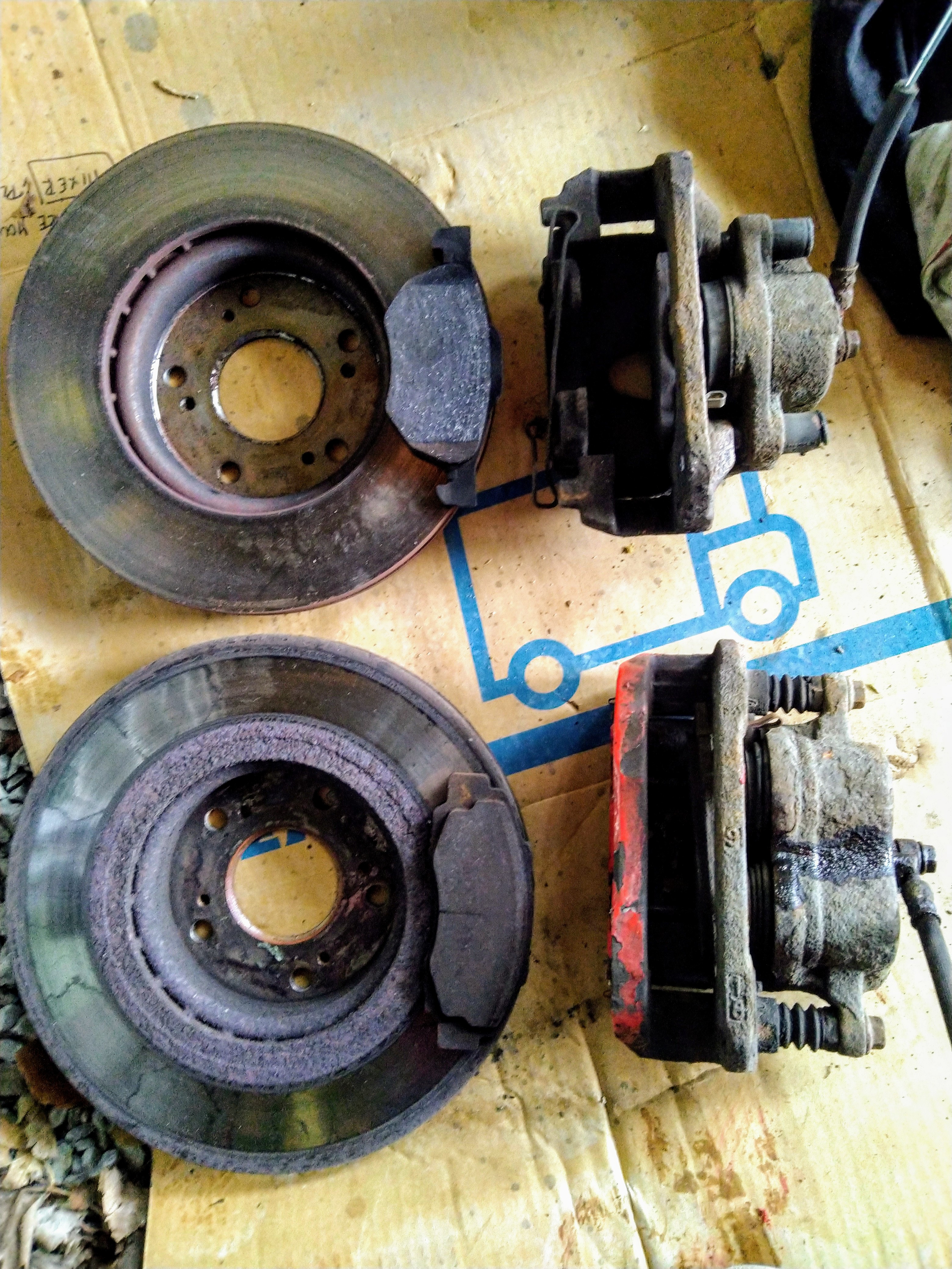

Byla tu diskuze ohledně swapu brzd. Tak když jsem měl vedle sebe origo 280mm a 300mm swap z ATR tak jsem to vyfotil. Swap má najeto 60 000 km (desky+kotouče), tak podle toho vypadají.Úsměv Jak tam mám teď zase origo, tak velmi oceňuji předností swapu.Úsměv

PříspěvekZaslal: 9.5.2019 , 11:10   Citovat
Martin T. napsal:
Mám doma také připraven tento swap, ale zatím není čas a tak nějak odjíždím stávající.
Trochu mě zaráží stav tvého swapu po 60tis,mám najeto od novoty na kotoučích cca 70tis a vypadají ještě k světu nějak jako tvé 280mm,buďto brzdím málo Úsměv , nebo ty moc HaHaaa

PříspěvekZaslal: 9.5.2019 , 12:46   Citovat
edy napsal:
Jestli ti to pomůže, tak přehození je otázka chvilky, opravdu to je plug and play (teda na origo 300mm A7G kotouč). Ten stav se má tak, že jsem koupil totálně zatuhlé třmeny, kde jsem vyměnil jen vše gumové, kupil obyčejné kotouče a sehnal mírně jeté desky a dal na zkoušku na auto s tím, že to vyzkouším a pak repasuji. Kupodivu to fungovalo tak skvěle, že to tam zůstalo 4 roky a 60 000km. Úsměv

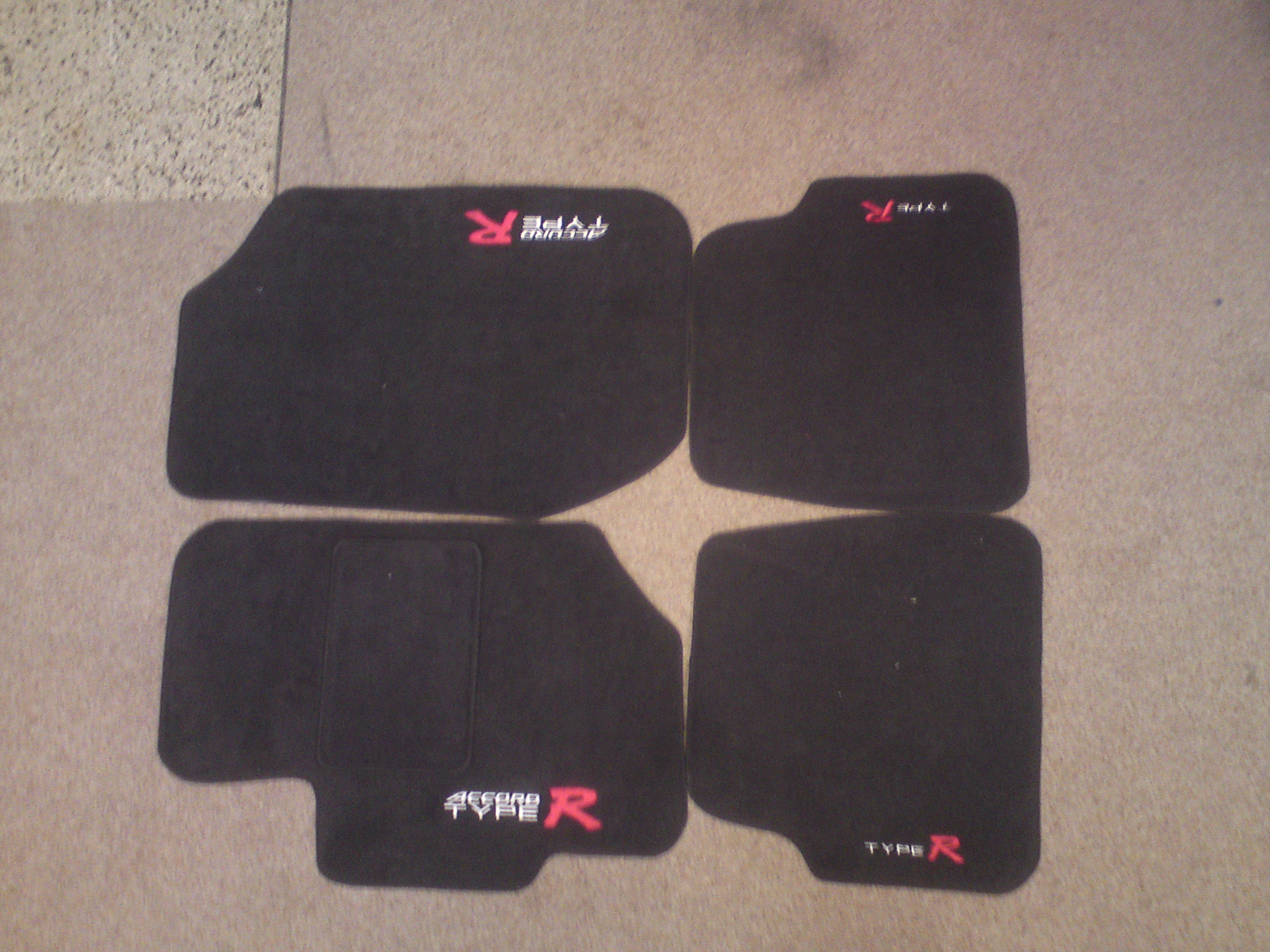

Řešili jste někdo koberečky do Tourera? Chtěl bych latkové. Ted mám guomové s vysokým lemem a to se mi nelíbí. Něco jako..........
DSC01385.JPG, 2.2 MB
Mara008 je teď offline  Mara008
PříspěvekZaslal: 9.5.2019 , 16:57  Naposledy upravil Mara008 dne 9.5.2019 , 17:13, celkově upraveno 1 krát. Citovat
Aqwertzz napsal:
Taky jsem hledal něco podobného, ale za ty nápisy chtějí nesmysl.
Měl jsem taky gumové koberce, chtěl jsem něco podobně nenáročného na údržbu (dříve jsem měl textilní se střiženým vlasem - pořád to vysávát Ble ). Tak jsem skončil u textilních se smyčkovým vlasem - většinou stačí vyklepat textilní (v grafitu a akorát jsem si vybral jiné obšití, protože chemlon se mi nelíbí). Zatím mám na nich 1 sezónu a i kdyby vydržely jen 2 sezóny (většinou se prošoupe to podgumování na rubu), tak za tu srandu koupím další.
E: + jsem si přiobědnával fixaci na přední
Jinak tam nabízí i potisk písmena, loga (Můžeš vyzkoušet, ale to bych dal jedině na dražší koberec. Aby nebyly loga dražší než samotné koberce Velmi šťastný ).
Příspěvky: 195 2014 Accord Coupe
PříspěvekZaslal: 9.5.2019 , 17:04   Citovat
Napisy nepotřebuju nutně Úsměv Jde mi spís, že nechci gumové a chtěl bych aby měly správný tvar. Más fotku těch tvých? Případně odkaz na eshop?
Ty z fotky jsem si nechal udelat podle kartónu a někde jinde nechal udělat nápisy. Ale do Tourera se mi nechce investovat tolik času a peněz. Smutný

PříspěvekZaslal: 9.5.2019 , 18:08   Citovat
Ahoj, koberečky od Vopi mám ve svém Accordu a maximální spokojenost. Sedí přesně a cena byla přijatelná

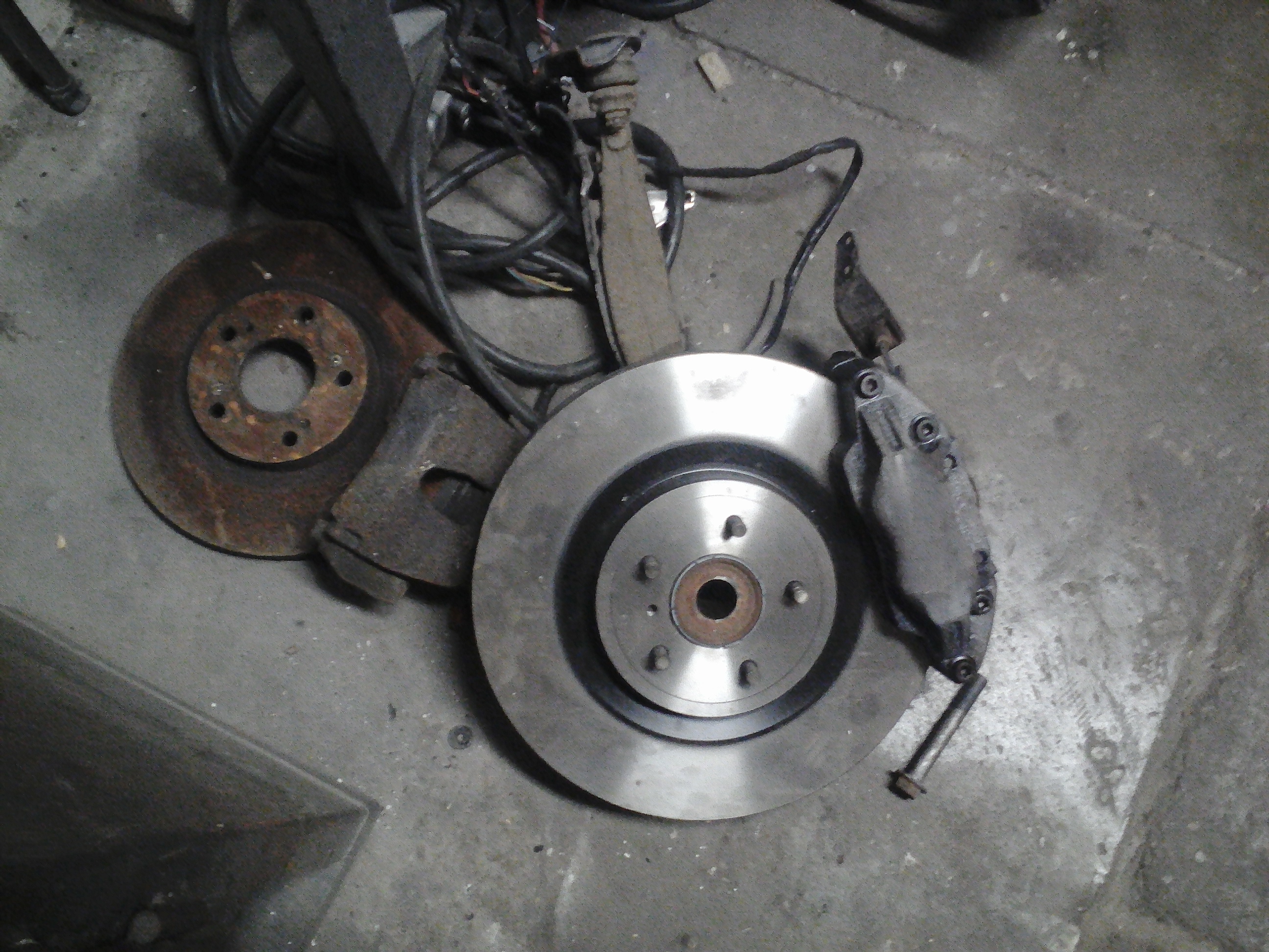

PříspěvekZaslal: 11.5.2019 , 15:11   Citovat
Martin T. napsal:
Taky připravuju swap, viz. foto(vlevo OEM K24). Říkáš tedy že i ten rozdíl 1cm v poloměru a dvoupíst je znatelný rozdíl? Jak moc?
