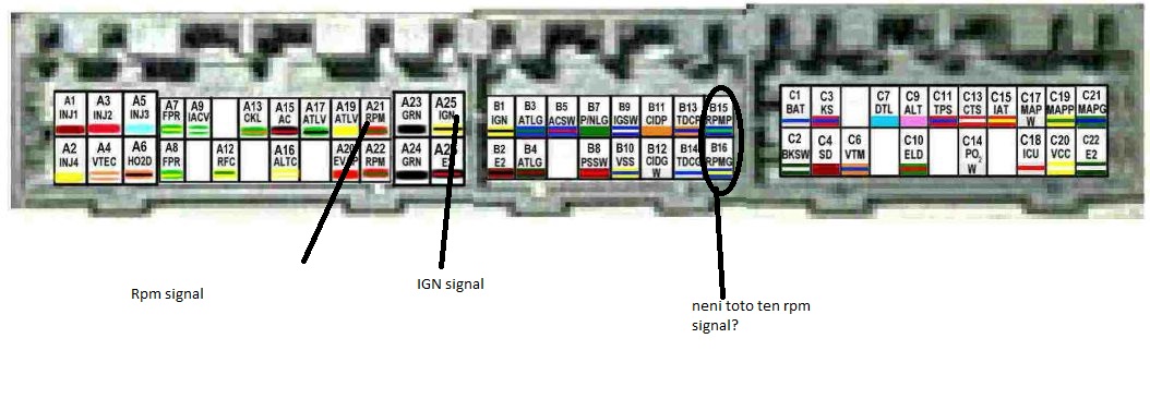

Potřeboval bych poradit jak zapojit Bee-R Rev Limiter Type B motor d15b7 obd1 p06 ecu co kam zapojit Díky za rady

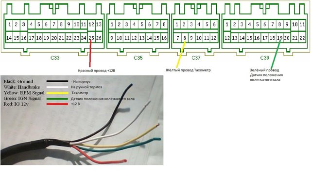

prošel jsem už všechny možný schemata co jsou na netu a jeste podle tohoto videa tudy odkaz ma tam ruzne schemata zkousel jsem to podle toho zapojit a porad to jen toci a nic az kdyz to proklemuju tak motor naskoci kontrolka na bee-r blika v nastavenem omezovaci např. 4000 ot/min akorat ze to pusti az do 6500 a to by nemnelo mam to blbe zapojeny akorat nevim kde je chyba

a z ceho ma byt ten posledni obrazek?

ten je jen ktery drat je ktery tam jde jen o legendu ne o to jak je to zapojene do ecu takto jsem mnel zapojeno ty dva draty

rpm signal je dobre oznaceny, A21 (ICM) ignition control module
Příspěvky: 10246 H+ body: 28 1989 Civic
PříspěvekZaslal: 2.1.2016 , 18:29   Citovat
nechapu ale co je mysleno IGN signalem
ale ten A25 taky vypada ze je dobre oznaceny tak nevim proc ti to nefunguje

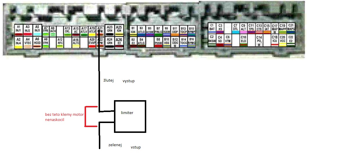

prave ze v tom videu ho prerusi a je to vstup do limiteru a vystup todle je dalsi verze meho zapojeni podle videa nic vic mne uz nenapada jak to jinak zapojit

Maš zlu verziu Beer-R s B verziou na hodni nefugnuje potebuejš verziu H ma inakšie vnutorne zapojenie
