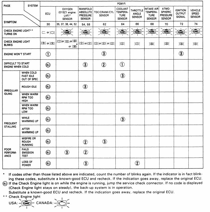

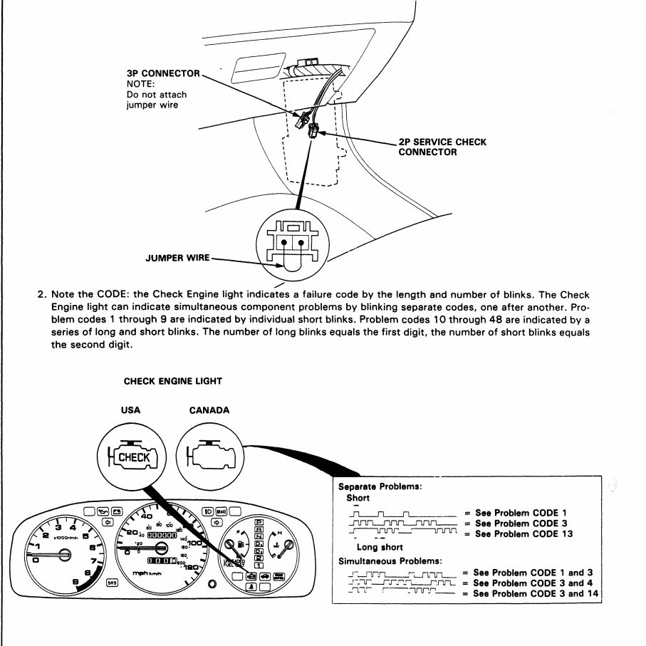

Blikátko to určitě má.
Že by main relé? Kontakty spínací skříňky?
tudy odkaz !19Y7rh68i4tB/usdm-92-95-civic-pdf
ECU.jpg, 138.11 kB
ECU1.jpg, 106.29 kB

"Vyblikat" chybu můžeš v nouzi i tak, že na vstup ECU A13 připojíš měřák. Při zapnutém zapalování by na něm mělo být 12 V.
Pokud ano, pak bych zkratoval servisní konektor a číslo chyby bych zkusil chytit podle poklesu napětí indikovaného měřákem.
Pokud při zapnutí zapalování na A3 napětí není, nebál bych se přepnout měřák na měření odporu a opět zkusit nechat vyblikat chybu tak, že měřák ukáže něco jako nulový odpor, když bude ECU impulsy "počítat". ECU ten vstup A13 přizemňuje.
Pro hračičy bych někde našel žárovku 1,4W a přes 12 V bych ji připojil k tomu A3. A opět vyblikal chybu.
Myslím, že bez znalosti kódu(ů) chyb(y) je to hledání, proč to nechce startovat, hledáním jehly v kupce sena.

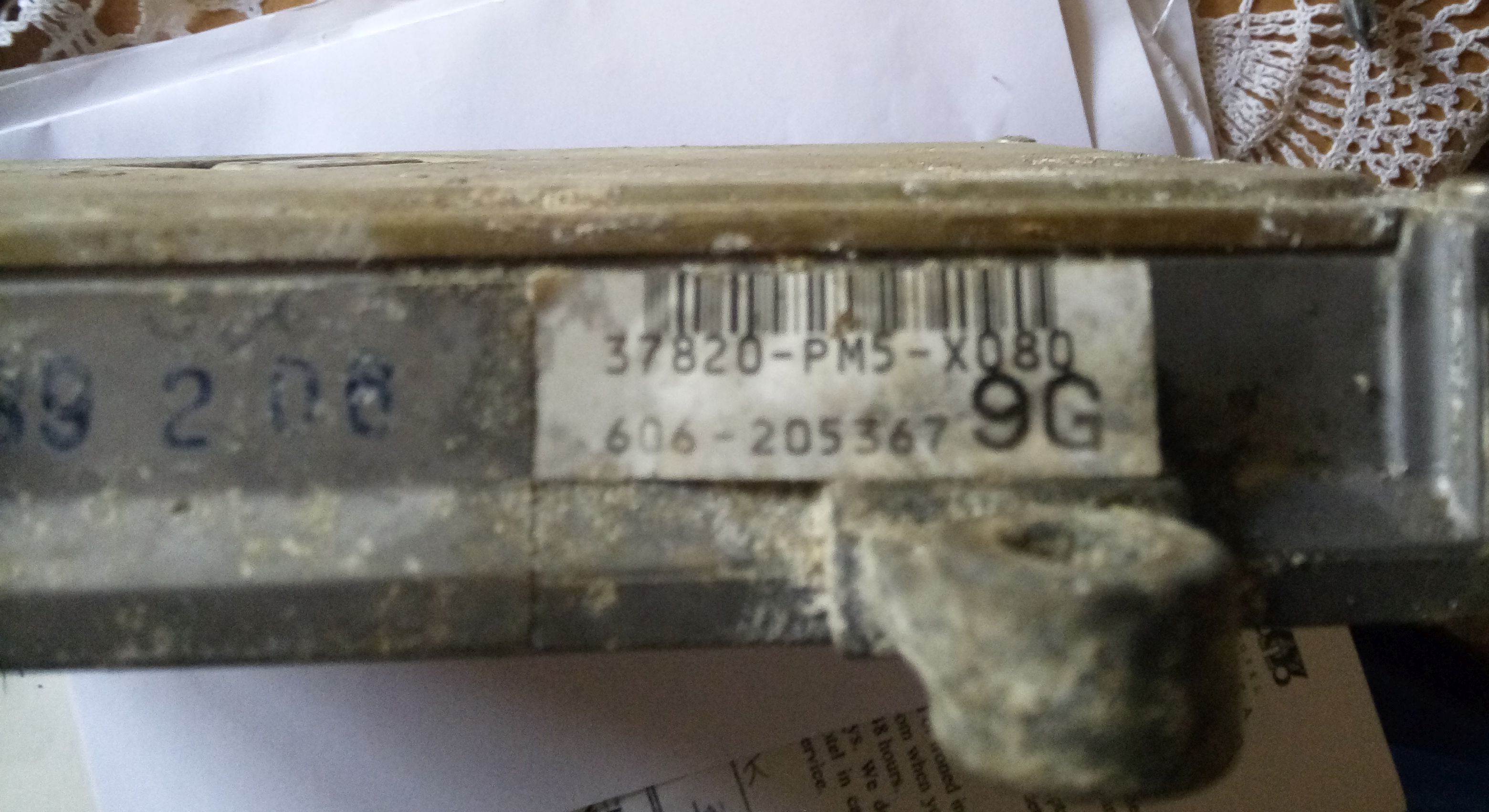

ECU_PM5.jpg, 539.02 kB
Příspěvky: 3048 H+ body: 0 1999 Accord
noisz je teď offline  noisz
PříspěvekZaslal: 15.4.2019 , 13:17   Citovat
Nepomože mu, to je ECU zo 4g dvojbod D15B2
Příspěvky: 11 H+ body: 0
piskot je teď offline  piskot
PříspěvekZaslal: 15.4.2019 , 14:04   Citovat
noisz napsal:
Jj, správně zodpovězená anketní otázka...Úsměv Mě je jasné, že na D15B8 je tahle ECU "krátká", ale třeba nějaké vnitřnosti z ní by se daly použít.
