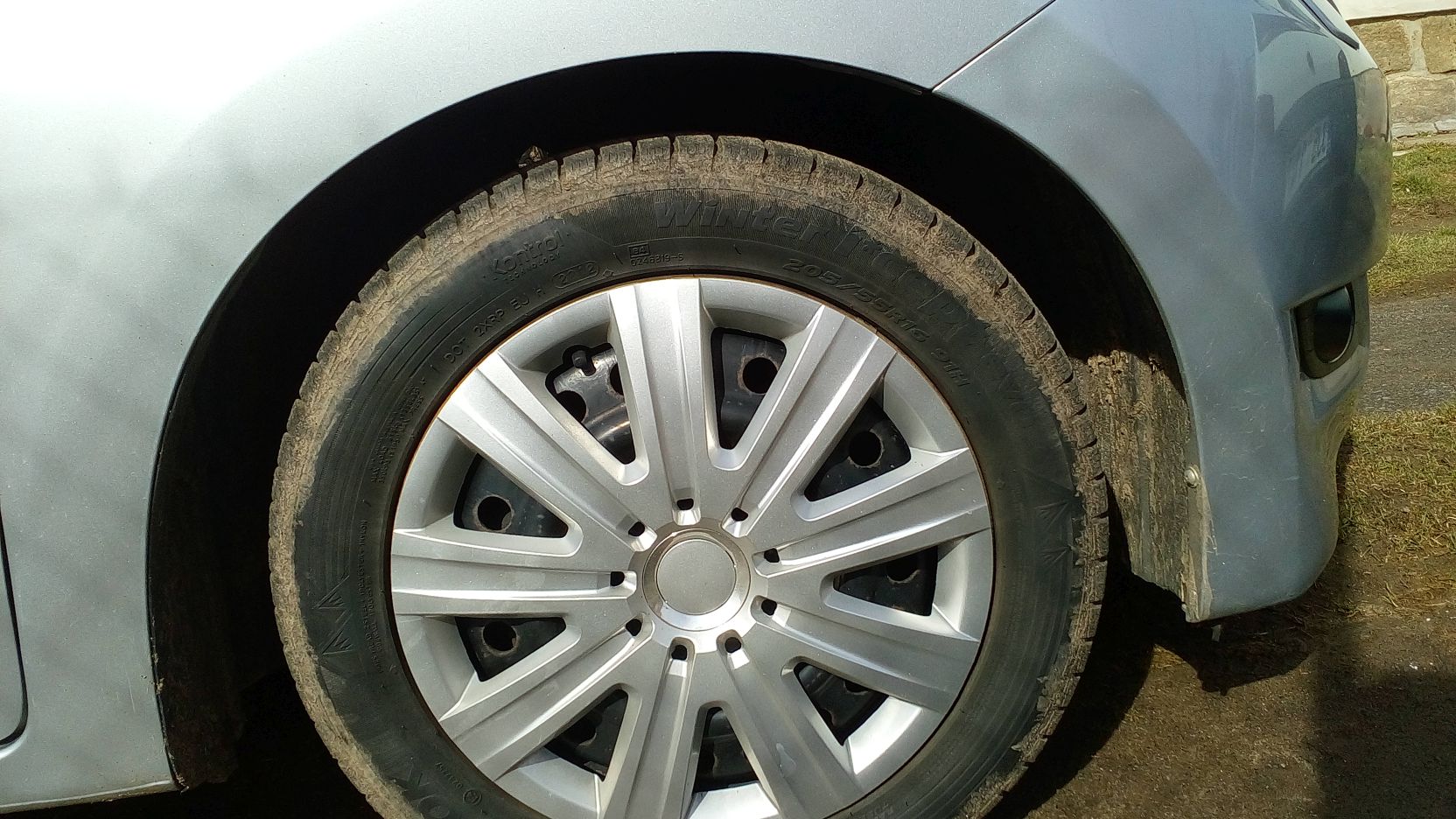

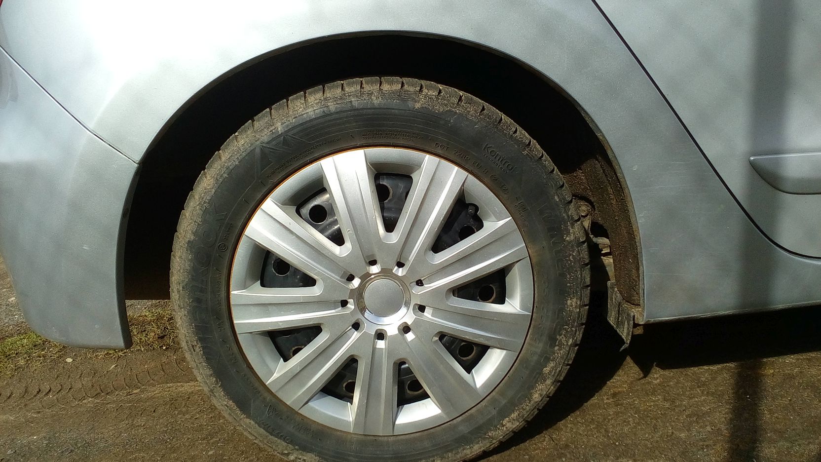

Daver....Jjj máš pravdu, vložim to sem přímo. To bude ideální....viz teda příloha s výkresem a pálením na podložky pod zadní tlumiče + fota (podložky 12mm vysoké po namontování).
standacer....měl jsem to obdobně ca od 2° do 2,4°....po namontování štelovacích vzpěr na zadních kolech a prostavení pod tlumiče (výška těch ca.12mm) je to úplně něco jiného. Díky vzpěrám si můžeš naklopit zadní kola jak potřebuješ. Já je mám tušim v rozsahu 0,5° - 1°max.....nyní se pneu sjíždí stejnoměrně a nemám žádný problém

PříspěvekZaslal: 19.4.2019 , 19:01   Citovat

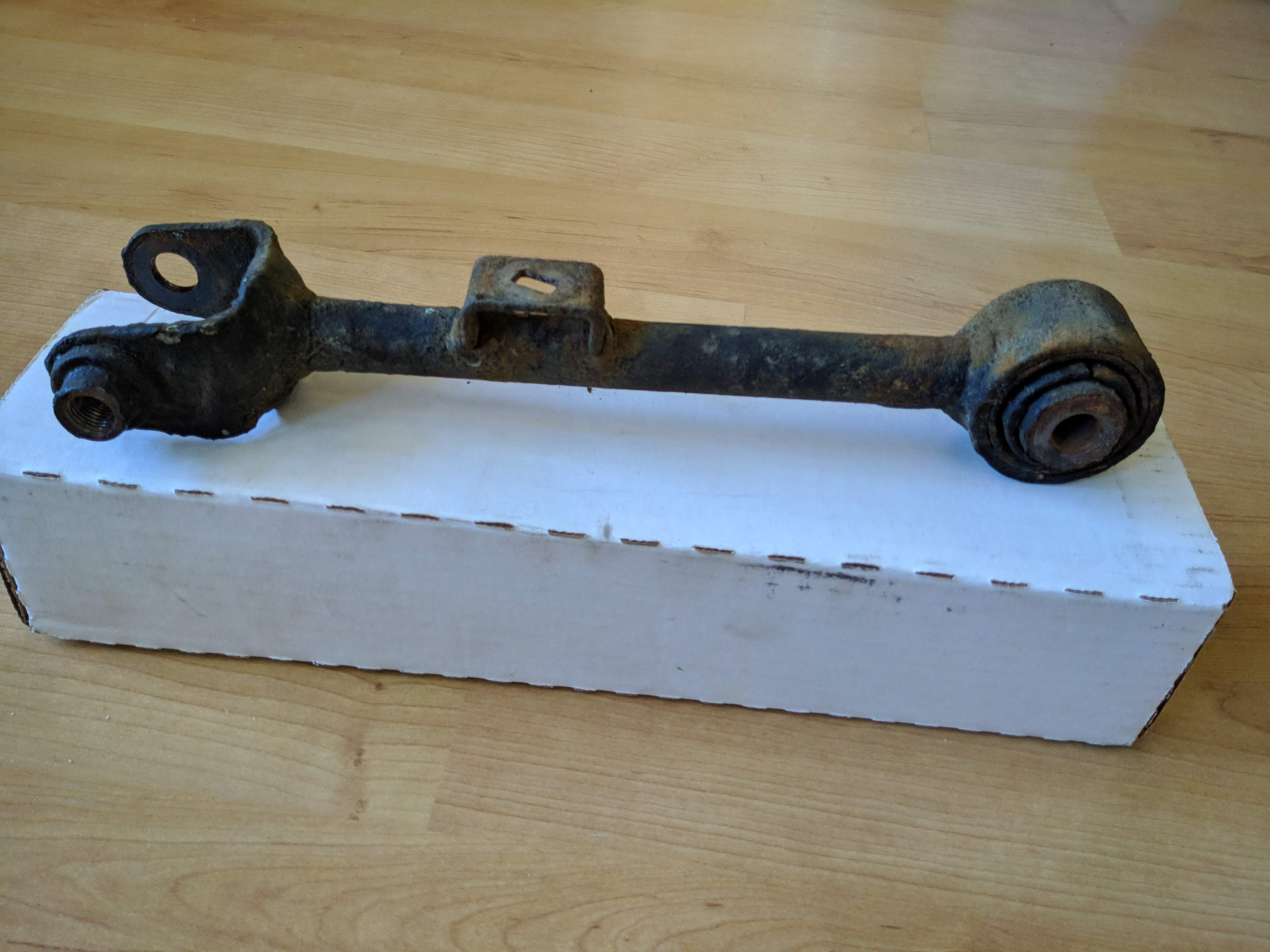

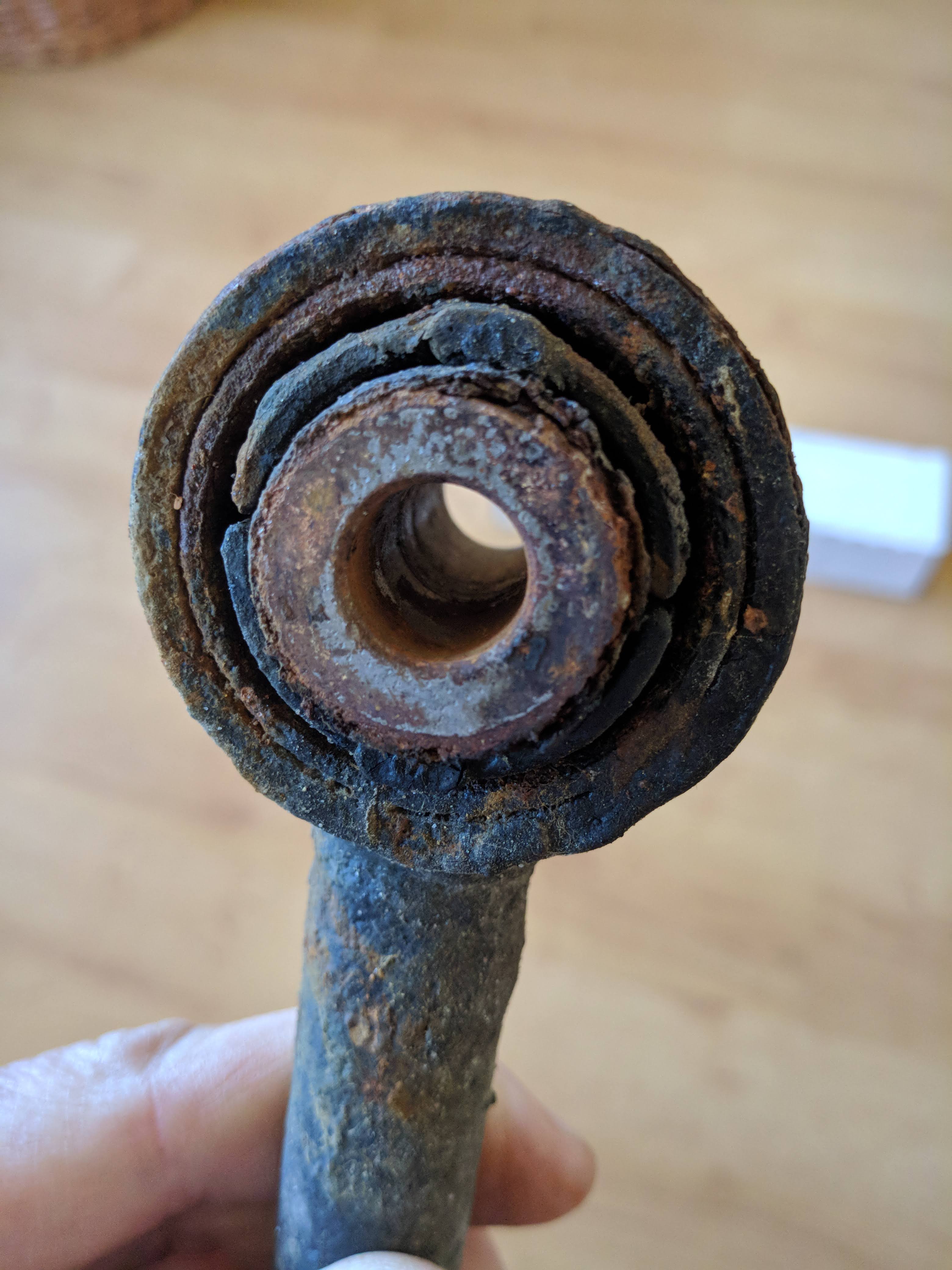

Vracím se k těm vzpěrám - výborný nápad, díky za nakopnutí! OK Objednal jsem ty MOOG. Po namontování nastaveno 0.5°. Zadek se viditelně zvednul. Navíc ty původní vzpěry byly původcem děsného vrzání na nerovnostech. Teď je ticho a i žena si všimla, že je to nějaké pohodlnější Velmi šťastný . Původní stav viz druhé dvě foto. Měl jsem to udělat už dávno. Celková investice cca 4500,- i s prací.
Můžeš mě prozradit jak jsi povolil ty šrouby ? Byl jsem na rampě měnit olej a zkusil jsem očkovým jako že to povolím a teda žádný prostor...

ja som akurat robil mensiu generalku, nastavovatelne odklony a nove pruziny, zajtra geometria ...a ako povolit? samozrejme kolesa dolu a vsetko povolis, a odklon pri kasni som povolil poriadne az ked som dal cele tlmice von - tam je fakt debilni pristup a zatahovanie tiez bolo o hubu cez ockovy kluc a cez druhy dotahoval Tak to valím bulvy
EDIT: po geometrii odklony nastavene uz no neni capate a ako som predpokladal auto je na povodnej vyske a uz to dalej neriesim papa je tam aj LPG nadrz tak trochu kvoli tomu bude klesle Úsměv
