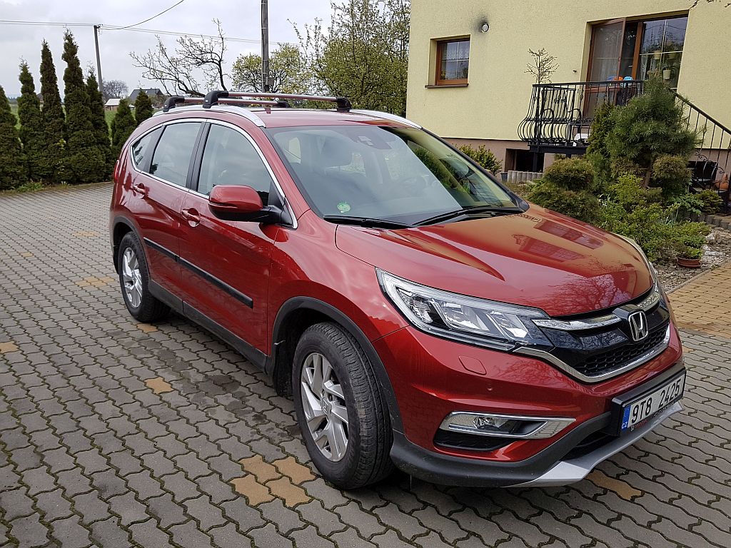

Ahoj jaké řetězy na 17 ky kola?Máte nějaký tip?DíkyJinak příčniky mám po faceliftu
třeba tady tudy odkaz
Honda CRV.jpg, 255.16 kB
Příspěvky: 10
Conty je teď offline  Conty
PříspěvekZaslal: 8.2.2019 , 10:48   Citovat
debi napsal:
Zkus konfigurátor tady. Vybírám vždy buď Thule či Pewag - dneska už vlastně jedna firma co se řetězů týče. No a pak už je to jen otázka, co do nich chceš investovat - osobně vybírám klasiku s max. automatickým dotahováním...
