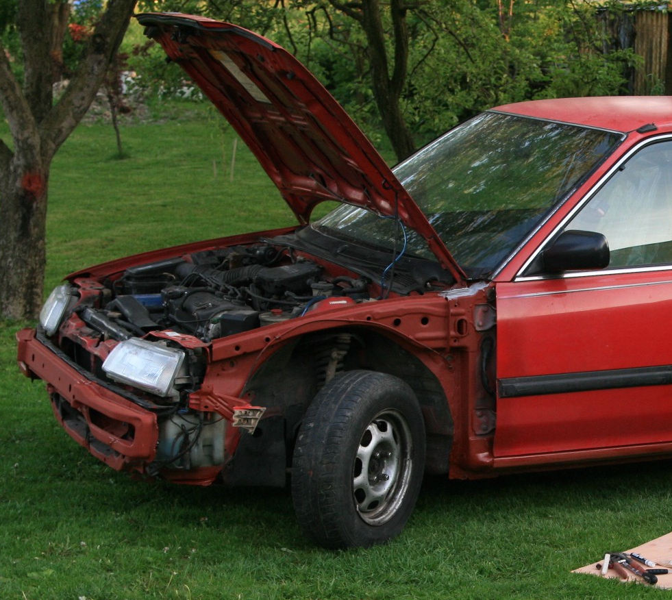

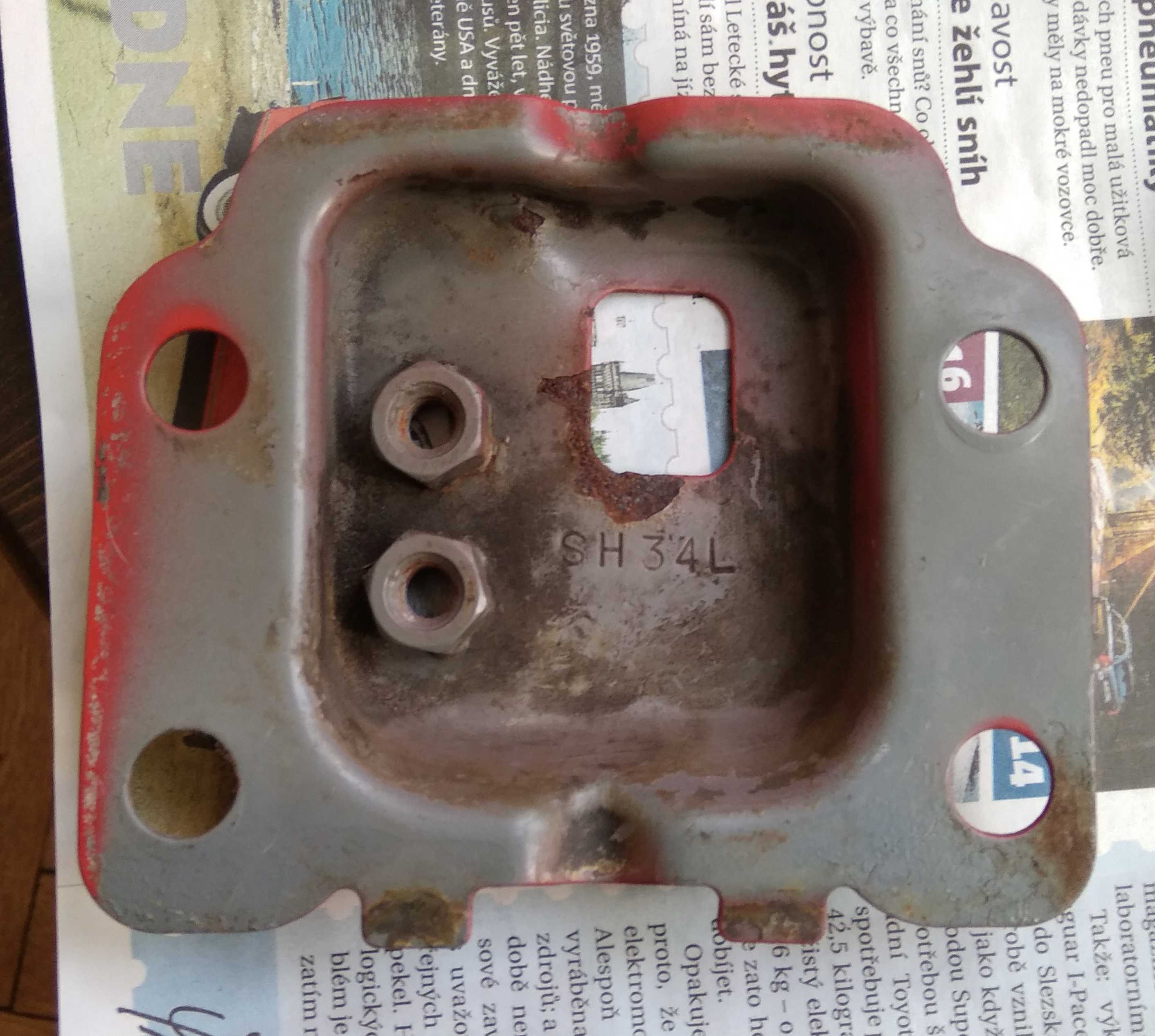

Koupím "kostky", držáky výztuhy předního narazniku viz foto.
Jde mi hlavně o ty kostky, popř kdyby měl někdo z americké verze i s těmi vrchními výztuhami, měl bych taky zájem.

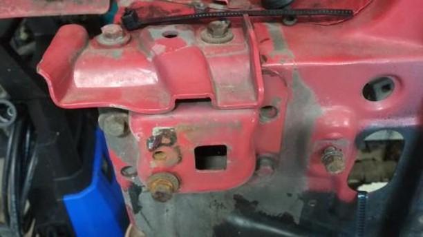

Jednak mě mate že je každá jiná a druhak si nejsem jistý jestli by mi pomohly Smutný
Jde o to že mě nárazník, resp výztuha nárazníku nepasuje na ty kostky co tam mám teď. A může to být predface nebo poface výztuha, obě nepasují.
A čeho jsem si všiml u všech ostatních C4G, všichni měli jinačí ty kostky/držáky než já.
A zrovna tyhle mi připadají že jsou stejné jako ty moje. Nebo aspoň ta velká je stejná. Ta druhá vypadá že má i jinou rozteč, jestli bych ji vůbec nasadil to mi hlava nebere
Já to zkusím vyfotit co mi nepasuje a držáky s jakými otvory bych potřeboval

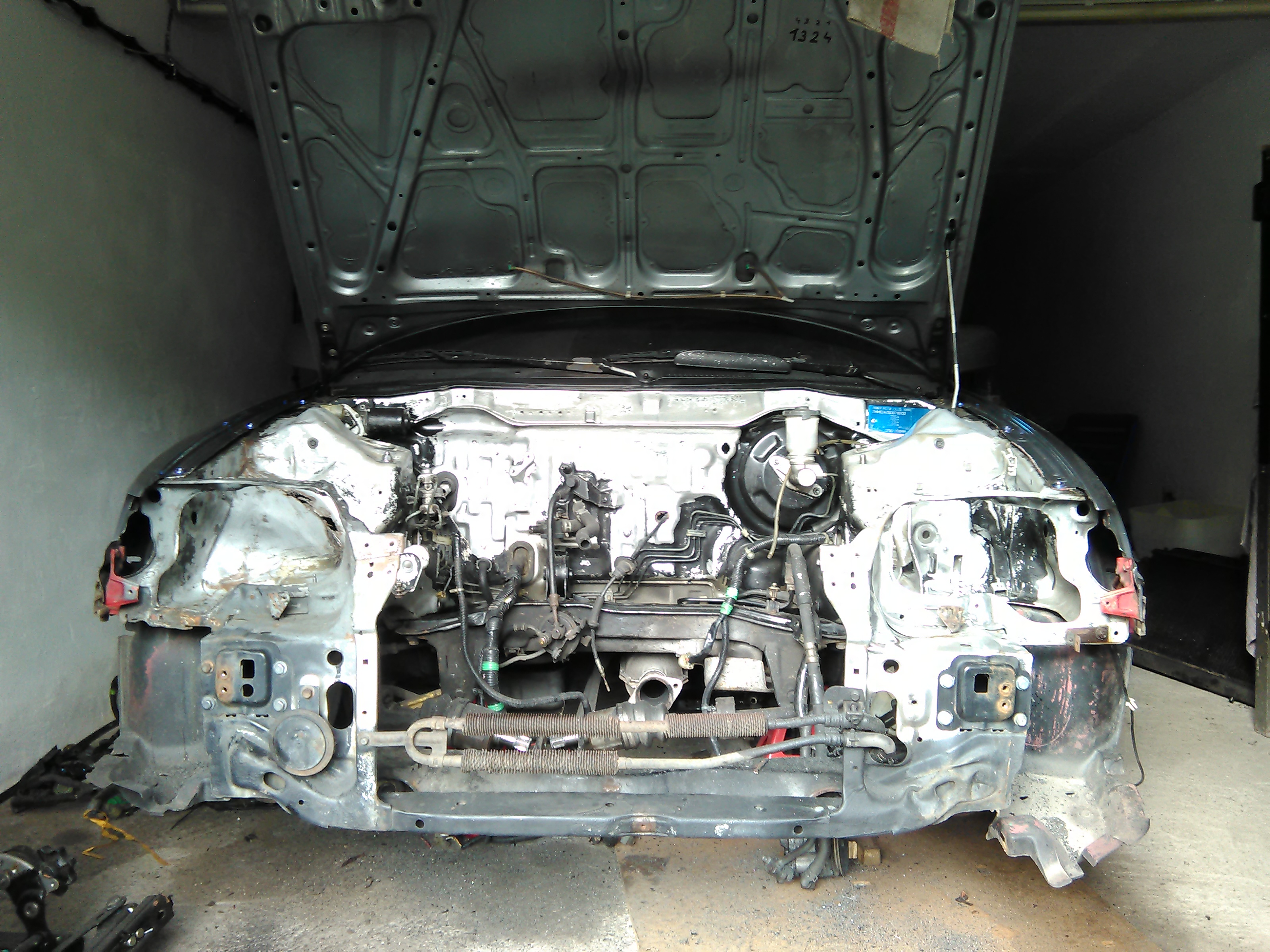

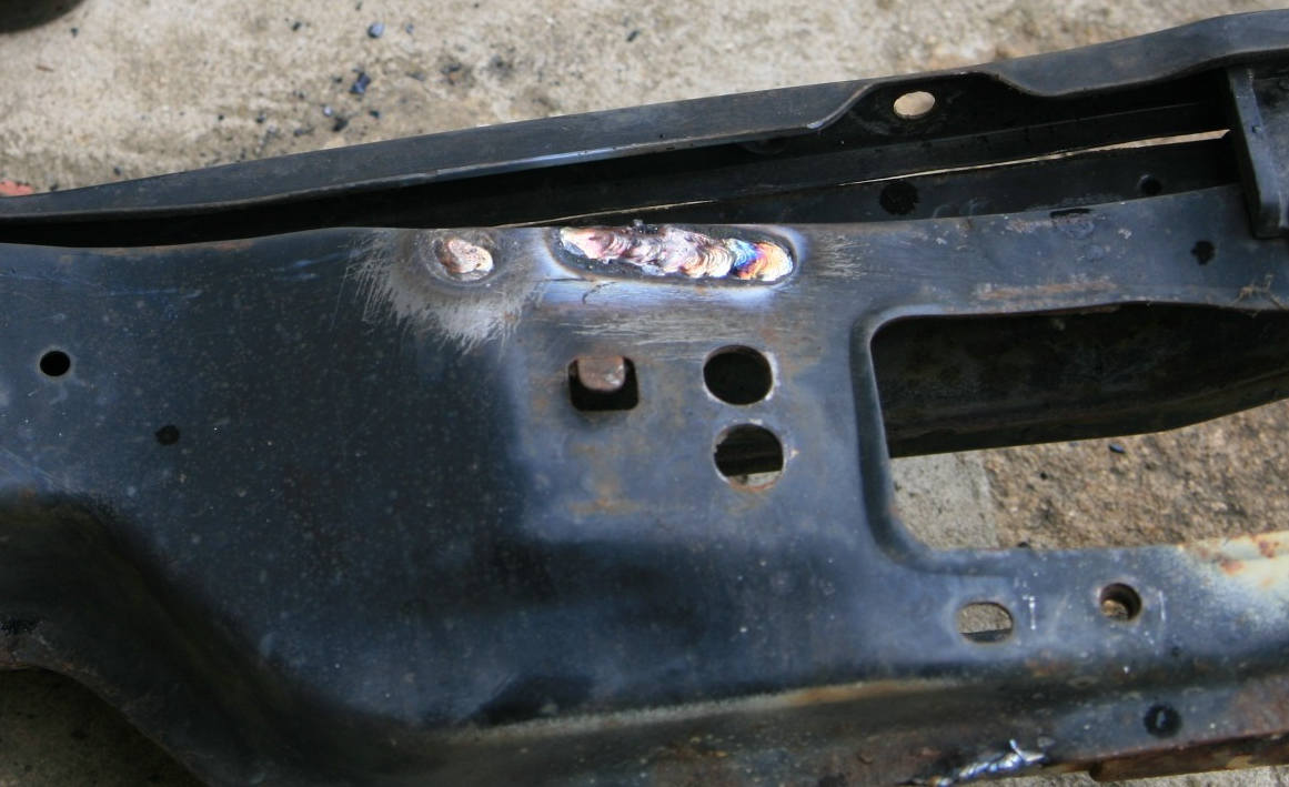

Nechapu,co ti nesedi?Hacek z te vyztuhy zavesis do toho hranateho vyrezu,das sroubky a vyrovnas...
Nemas hnute nosniky k sobe?

Protože já mám ten hranatý výřez výš než vy. Proto mám háček vyhnuty bokem a naprasaka. A chci to mít napěkno Mrk
BTW :kam se sroubuje ta americká výztuha? Mohl bys mi ji prosím vyfotit celou?

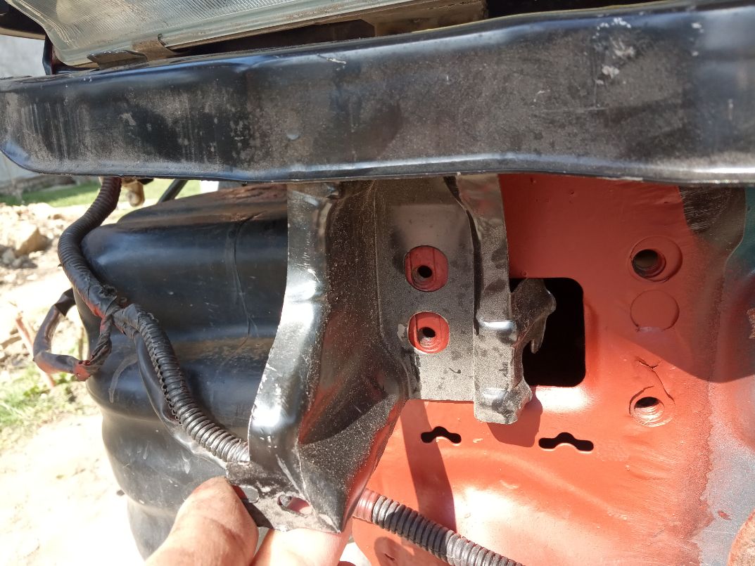

Normalne 4 sroubkama na ty kostky Velmi šťastný .
Lepsi fotku v tabletu nemam.Tady je usazena vyztuha do roviny.Tam v predchozim fotu,jak je housenka nerezem se to vyrovnava,aby to slo nastavit tema plechama nad kostkama-proste v miste te housenky vychazi oprit ten plech nad tou kostkou.Jestli ti vychazi ten vyrez jinde,tak to bude na nejakou jinou vyztuhu,nebo mas jinou vyztuhu,tady na tu US je nad tim teprve na plastovem uchytu lista,co drzi naraznik a mozna je malinko vyssi.Predface podsvetlova lista je zase v miste pod svetlama vyssi,nez poface(me prijde od oka).
Tato vyztuha uz poslala do totalky 2auta no Se stydím
No ted si vsimam.Ja mam v te kostce ty vyrezy presne uprostred a na te Minorove je to posunute.

Lustroval jsem ted EPC a to,co mas na te prvni fotce je stejne jako mam ja-vyrez je uprostred cislo 71150-sh3-a02zz pro pravy.A pro poface evropu je ten mensi co dal Minor s tim vyrezem jenom se shora 71150-sh3-000zz.
Takze bych tipnul,ze jestli tam mas ty,co jsou na prvnim obrazku patri tam ta US traverza.

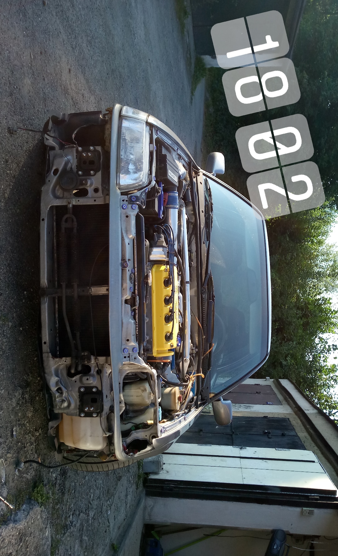

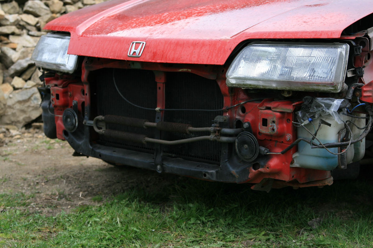

Jen pro zajímavost.Takhle je to na předface Evropě.Smesny kousek plechu a žádné kostky ani ty horní plechy.

Tak tím pádem vyřešeno. Protože já chci dávat predface nárazník pořádnej výtlem

No a ten je prave kratsi a i podsvetlova lista je kratsi.Konci zaroven svetly...ja od tebe tenkrat bral poface.
U 88 je jen tento drzak,zadna vyztuha.

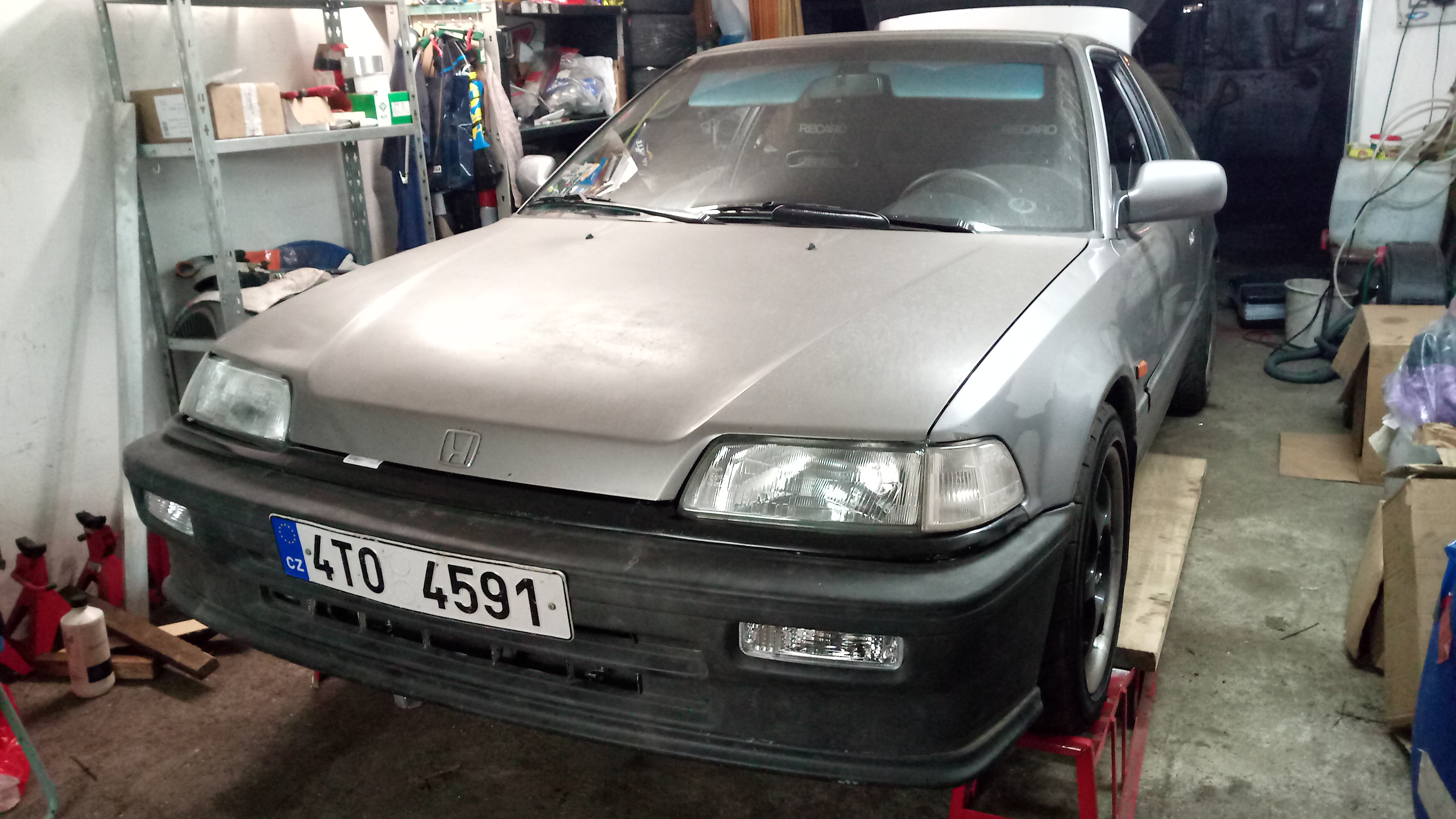

Úsměv
Tos nemohl říct dřív že predface nemá kostky, už jsem to mohl mít dávno hotové Velmi šťastný
