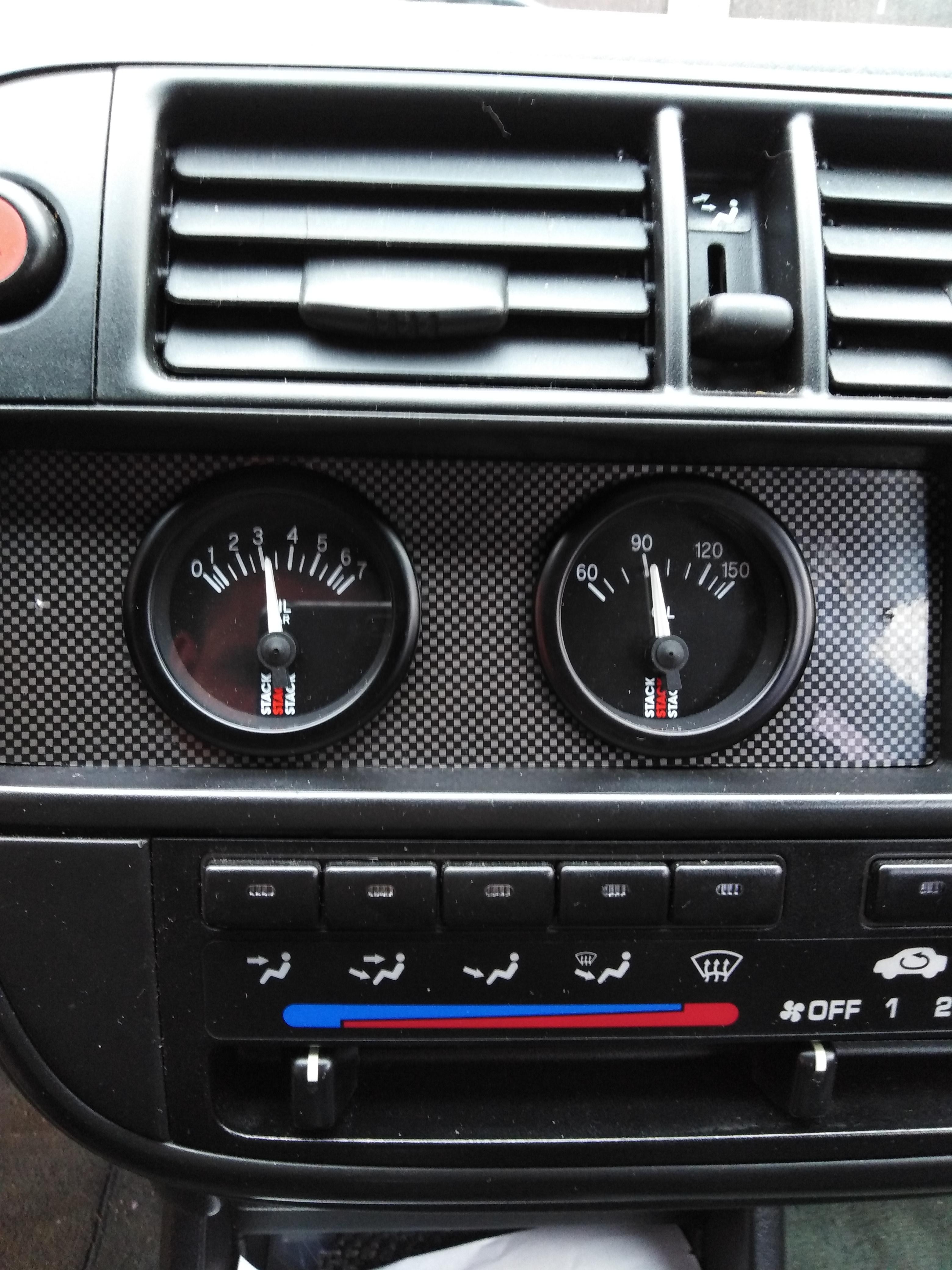

Trochu to tady ozivim... Mám problém s budíkem na tlak oleje značky stack(elektrický) . Při zahratem motoru na volnoběh kdy má být tlak nejméně tlak 0,7bar ukazuje přes 3 bary a i při vytáčení motoru nejde ručička na budíku přes 4 bary. Pro kontrolu měřeno mechanickým merakem na tlak oleje a hodnoty ok. Při vyplem motoru a následné odpojení baterie ručička nespadne pod 2,5bar.Budik je nový a je zapojeny zároveň s budíkem na teplotu oleje který funguje normálně . Tudíž budík na tlak špatný. Lze nějak opravit popřípadě setkal se někdo s takovým případem? Dík

PříspěvekZaslal: 30.4.2020 , 7:34   Citovat
možná problém s kosrou/zapojením
ukazuje takto spatně od začátku? kde máš umístěné čidlo?
mám ty samé a naprostá spokojenost

Ano od začátku.Po instalaci budíku a následném startu vyletěl tlak zhruba na 3,5 bar a po zahřátí nešel pod 3 bary a při plným plynu nešel přes 4 bary. Budík na tlak mám ukostreny na stejným místě kde budík na teplotu a ten funguje bez problémů. Čidlo mám umístěny na příčce. Je propojeny přes hadici do adaptéru pod filtr. Teoreticky když odpojím baterii tak by měla ručička na budíku spadnout na původní pozici jak je na budíku teploty viz foto a kostra by na to vliv neměla mít ne?

Tak to je divné, máš dobře ukostrene čidlo? Má jeden vývod pokud si to dobře pamatuji. Takže minus je obal,tam může být problém

Čidlo mám upevnene v nerezové objimce která je připevněna na příčku. Ještě skusim natáhnout drát z té objímky do místa kde jsou ukostreny budíky od čidel. Ale nejde mi do hlavy proč po odpojení baterky se nevrátí ručička na budíku od tlaku do původní polohy

Jestli to cidlo je elektromechanicke, tak po odpojeni napajeni musi spadnout rucicka dolu. Myslim si, ze je poskozeny mechanizmus a drhne vychylovaci civka.
Za mne rozebrat a proverit.
Kdyz si to poprve zapojoval, byla rucicka spadla dole a pak uz se to nevratilo? Neni zezadu sroubek na nastaveni nuly?
