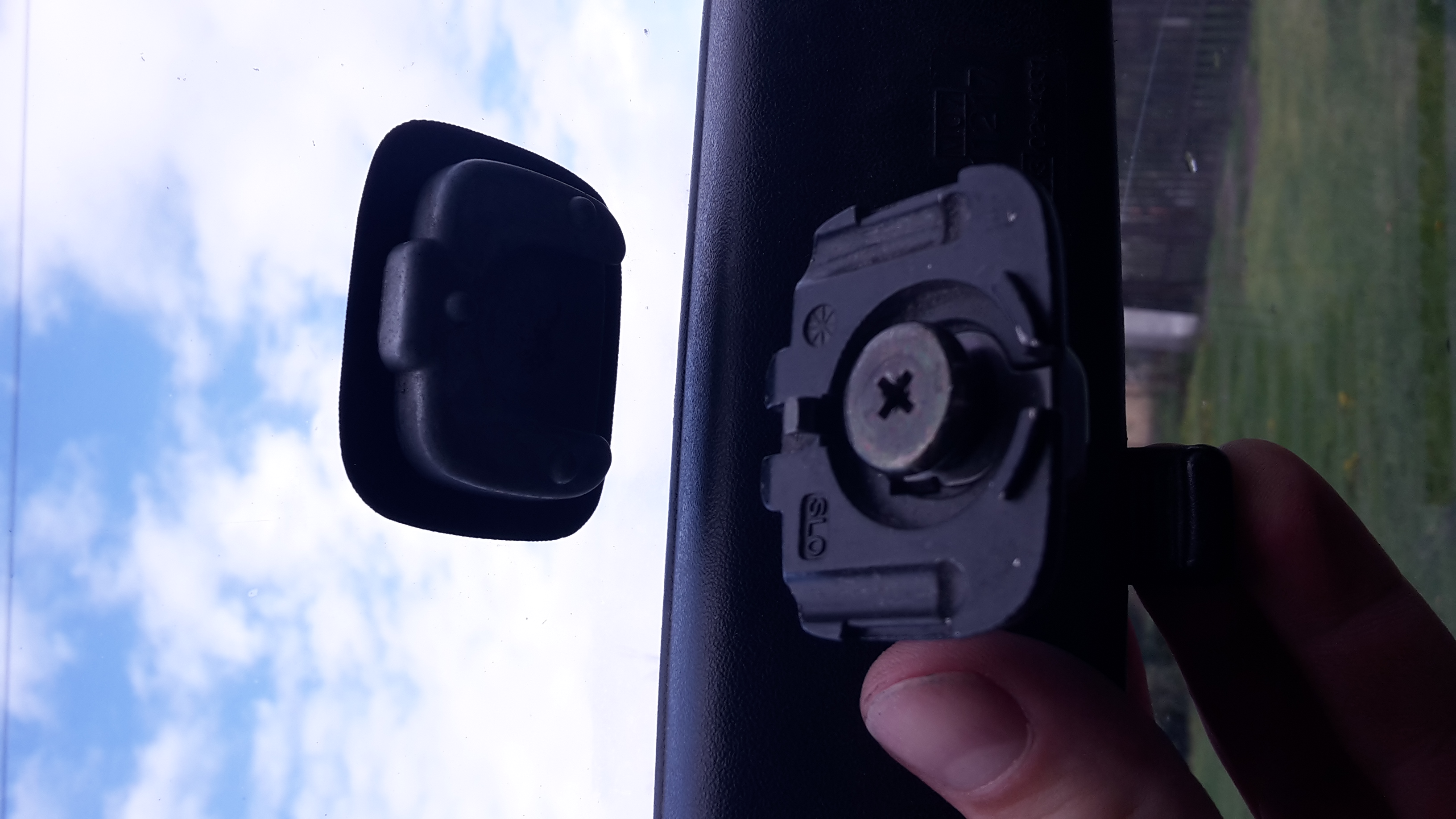

Ahoj,
nějak nemám přístup k druhému civicu a nikdy jsem to nerozebíral takže nevím co mi chybí.
Kluci mi lepili nové přední okno a ať se snažím jak se snažím tak si myslim že mi z toho zrcátka něco ztratili.Velmi šťastný Velmi šťastný pořát mi to tam nechce držet.... ale prečo ?
20160426_171758.jpg, 1.3 MB

Mám takovej pocit že ti tam chybí pružiny která patří pod ten šroubek na zrcátku Úsměv

Že by to tam nechtělo držet jen kvůli pruzince. .. Se stydím Se stydím Já i Googlil a nic sem nenašel :d ...nechce to někdo kvůli me rozebrat ? Či více 5g Velmi šťastný

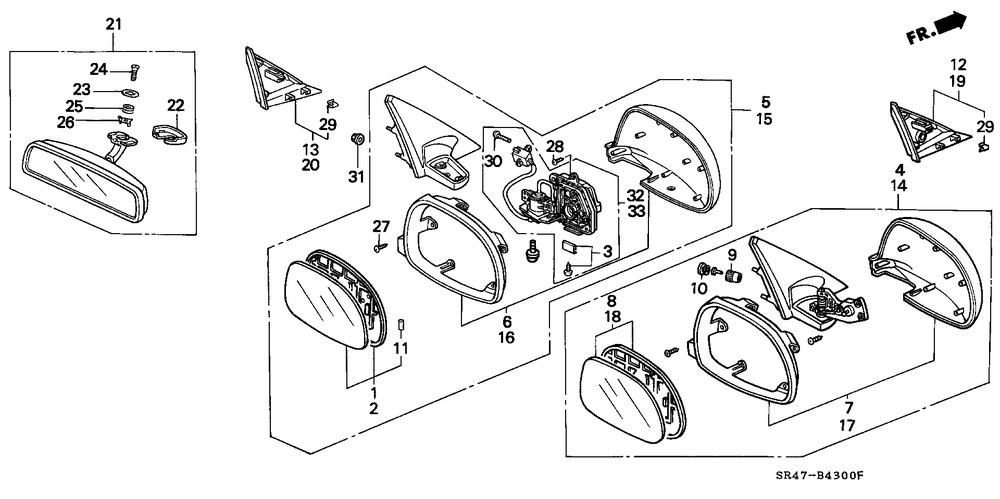

Musí se povolit ten šroubek,zrcátko nasunout a šroubek utahnout. Mám takový pocit, že je tam obrácený závit.
Akorát mi přijde, že tam chybí taková velká podložka.
B__4300.jpg, 101.95 kB
