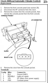

Ahoj, chtel bych radu ohledne toho ze mi prestali svitit hodiny, tak jak ke zase rozsvitim. Jedna se o accord s hodinami dole ve stredovem panelu. Diky za radu.
Příspěvky: 12
piskot je teď offline  piskot
PříspěvekZaslal: 6.2.2019 , 12:04   Citovat
Legendary21 napsal:
Tak trochu nerozumím pojmu, že hodiny přestaly svítit. Nezobrazují čas vůbec? Nebo jen při zapnutí světel nepřejdou do "nočního" režimu?
clock_1.jpg, 32.33 kB
clock_2.jpg, 64.3 kB
clock_3.jpg, 54.24 kB
clock_4.jpg, 118.38 kB
Příspěvky: 3048 1999 Accord

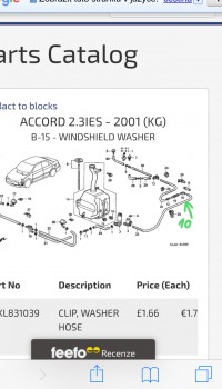

Nenaslo by se v blesaku i par takovych blbosti ? Velmi šťastný viz foto_ kolínko c.10 ( v mrazu se nema co lozit pod kapotu ) Ble
Popr. cele hadicky az k ostrikum, neco mam zafacovane paskou. At to pekne fíká sopťa sopťa
Dále by se hodil plastovy kloub od tycky k zachycení kapoty. Z loketni opory ta vidlicka co se zasouva do spodni casti, je to na sroubku. Ja ji mam jen půlku. A nekolik plastovych cvočků z prednich podbehu, chce to ty origo, nebot ty nahrady jsou proste naprd..
Same zasadni dily no Velmi šťastný

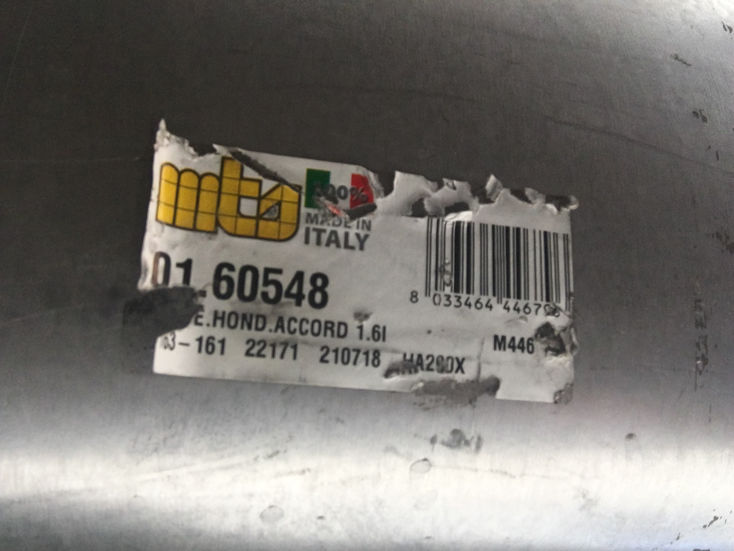

Mam dotaz ke koncovemu vyfuku- tlumici. Koupil jsem Italsky MTS na accorda a vymenil ho misto Remuse. Sice nebyl nijak hlucny, ale moc mi nesedel se strednim dilem.
Jediny problem, ze auto stratilo “ kroutak “ mezi 2-3 tis/ot, ktery rad vyuzivam. Uz sem na nem najel cca 500km. Myslel jsem, ze ladak je na sportovnejsi zvuk s vykon je placebo HaHaaa
