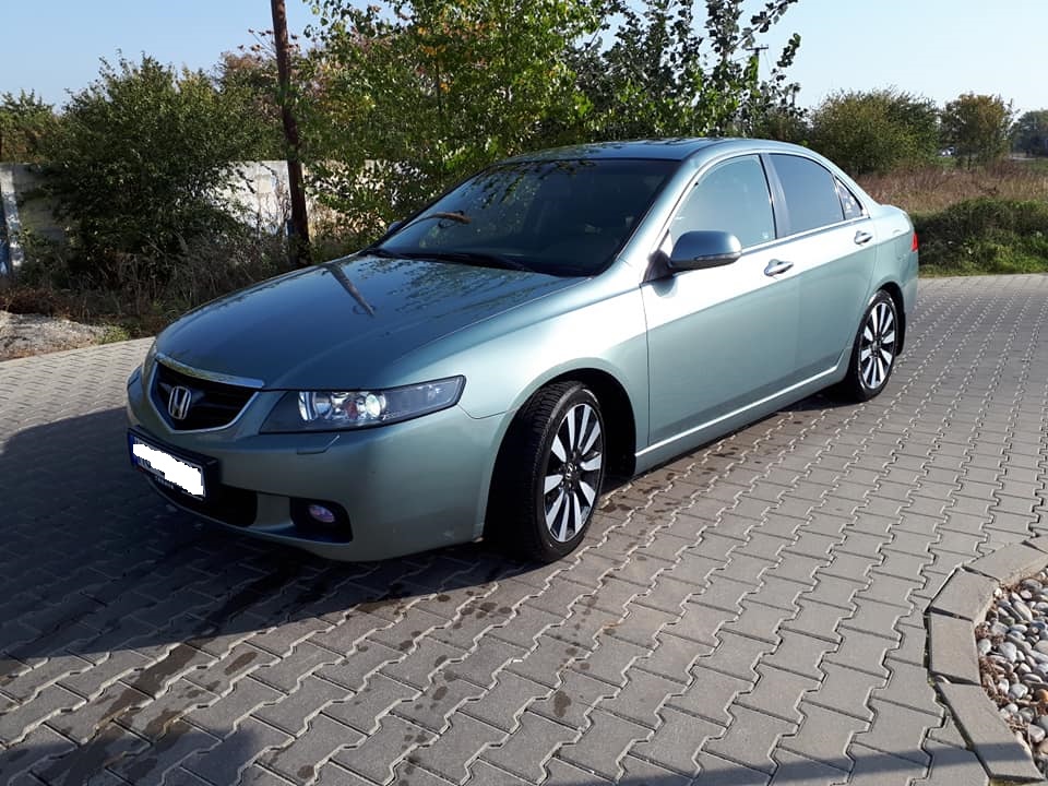

Jinak takhle vypadají kola z C9g na A7g...

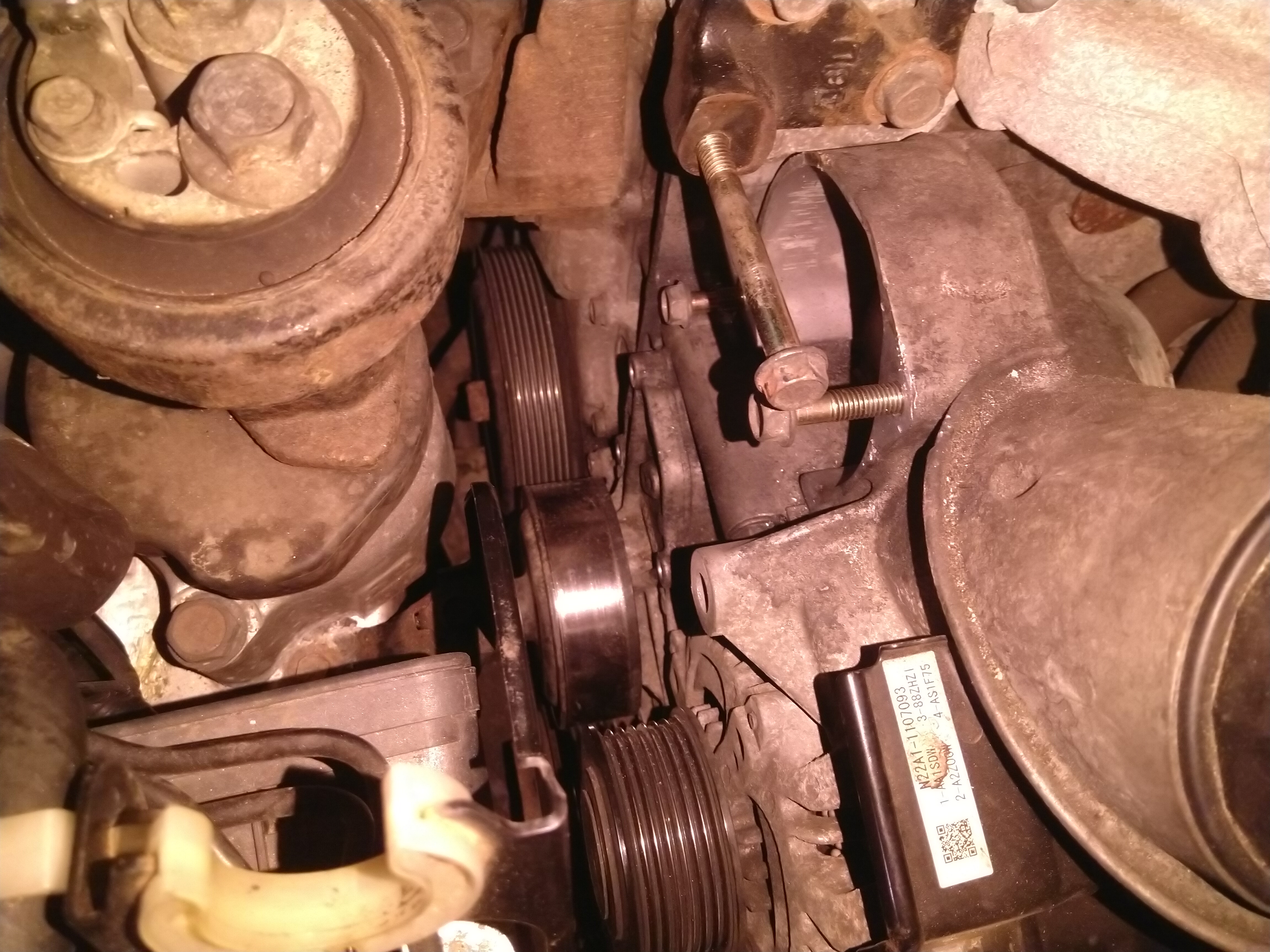

Jelikož jsem instalatér, tak jsem si řekl že výměna vodovodní pumpy na autě bude sranda, no docela byla kouř . Až na tu zimu venku to docela šlo, problém byl vyndat napínací kladku, středový imbus nešel povolit a ještě vymotat pumpu kolem řemenice klimi a kliky. Rovnou jsem vyměnil řemen za kratší, vyhodil jednu kladku a ložisko napínací kladky. Problém byl i u nového řemenu, moc se mu tam nechtěl, napínák jsem musel hodně přemlouvat, tak snad to neodsere něco dalšího. to mi hlava nebere
Jen se chci zeptat, jakou kladku jsi vyhazoval ? já jsem měnil řemen a nepřišlo mi že by tam nějaká byla navíc Velmi šťastný

TMisa090 napsal:

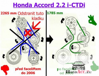

Mám 2.2 naftu předface a tam byla jedna vodící kladka co pak poface už neměl. Řemen ze serva šel přes kladku na alternátor, teď jde přímo.

Nevím to zcela jistě, ale podle mě má tu přebytečnou kladku i poface. Aspoň já na svém 2007 jsem jí měl a co jsem koukal na lingshondaparts.com, tak jí měli i v roce 2008, viz odkaz

PříspěvekZaslal: 5.1.2019 , 0:17   Citovat
Ale zase proč se nabízí dvě délky řemenu, hledal sem řemen na 2.2 a jsou tam oba jako náhradní díl. Jen mě přídje ten krátký až moc krátký, dost blbě se tam dostává.

No nechal jsem tu kladku vymontovat i na svém CR-V ale s tím že se vyměnil i napínák s kladkou a volnoběžka na alternátoru která si myslím byla už hotová . Prý to tak dělají i v Hondě tu výměnu za kratší řemen , tak musíme věřit že je to lepší Velmi šťastný.
Postup je popsán tu při výměně toho řemenu:

Zeptám se na jednu věc ohledně napínací kladky, ta drží na dvou šroubech + je tam středový šroub. Je ten středový šroub nějak důležitý co se týče napnutí kladky ? Vrátil jsem zpět kladku a utáhnul komplet všechny šrouby, pak jsem nasazoval ten kratší řemen a byl to dost porod, nešel nasadit.

Ta napínací kladka se nemusí sundavat. Na ten středový šroub nasadíš dost dlouhý klíč a silou zabereš a tu kladku za ten šroub stlačíš,je v tom pružina. Je to samonapínací kladka...

Mara126: Jak jsem psal výše, kladku napínáku jsem povolil na autě, tzn. že jsem se samotným napínákem nemusel nic dělat.
Když jsem pak nasazoval ten kratší řemen, tak mi k dostatečnému odtáhnutí napínáku překážela jedna z hadic, která vede k nádržce serva. Tu jsem musel vysadit z držáku a ten držák navíc odmontovat. Pak už to byla brnkačka.
Jestli nemáš jistotu, že je řemen správně napnutý, tak to zkontroluj na ryskách dle uživatelské příručky.
Nemyslím tem šroub přímo na řemenici kladky, ale na tom těle, je středový šroub na imbus. Kladku jsem měl dole abych se dostal na pumpu.

Bral jsem napínací kladku zespodu, je tam lepší přístup. Na rysky se mrknu, ale moc tam nejde vidět, tak snad je najdu.

Zatím jsem to jen startoval na dvoře a zvuk to má lepší než předtím. Jen mě zarazilo nasazování řemenu. Asi ten původní byl tak vytahanej že stačilo trochu zabrat za kladku a šel sundat.

No ten šroub jak říkáš,by měl být střed,kolem kterého se to rameno otáčí. To rameno s kladkou se musí stlačit,nasadit řemen a pustit a ta pružina uvnitř to rameno napne. Ten šroub není důležitý k napnutí. Asi kdybys ho vyšrouboval,rozděláš ten napínák,dostal by ses na nějakou pružinu,ale proč. Možná se nechápeme. O co ti jde? Co ti to dělá?
Nedělá to nic, jen mě to přijde přepnuté oproti původní poloze. Zkusím zítra najít ty rysky zda jsou v normě.
